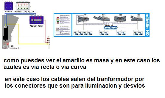

Aprovecho el hilo para preguntar como conectar un desvio.
Tengo un desvio Roco y un pupitre de comandamiento Marklin.
Me podeis decir las conexiones que tengo que hacer?
muchas gracias

hola, yo engo desvios de rojo geoline digitalizados y funcionan de maravilla, sin un solo cable por la maqueta, eso si sale un poco caro pero bueno la tecnologia sepaga, , encuanto al la conexion de el desvio que se refiere el compañero , mira del desvio salen tres cables ,negro rojo y azul o gris, el negro directo al transformador otro del otro polo del tranformador al pupitre que supongo que tendra una entrada en un lado, y
el azul y rojo del desvio al pupitre cada uno al pulsador que corresponda con la accion a ejecutar, si no te aglaras te ago un esquema y lo pongo en el pos.

EDUARDITO, gracias
lo que no tengo claro, es el tema transformador, tengo que comprar uno, o con la central del multimaus de ROCO ya hace tal función?
De paso si pones un esquema te lo agradeceria

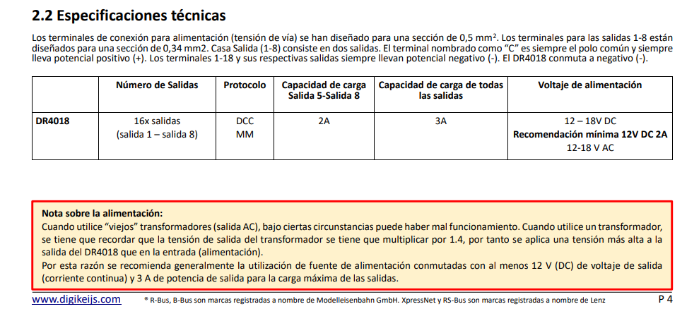

Retomo este hilo porque estoy otra vez con la maqueta h0 con los desvios roco Geoline y he detectado que algunos van bien con una transformador de estos de los routers que van sobrando a 12v con 2 amp pero en otros desvios o funcionan a un lado no tienen fuerza.
¿PUede ser porque no utilizo un transformador de 16v en alterna?.
Están en digital y para ello utilizo el decoder de Digikeijs DR 4018.
Muchas gracias por vuestra ayuda.
Mario

Supongo que la lectura del manual aportará alguna información al respecto:
Nota 17 Jul 2022 11:34
Mensajes: 1857
Registrado: 18 Mar 2018 20:42
En caso de emergencia leer el libro de instrucciones que se dice.
Los decoders por dentro van en CC. Cuando se alimentan en CA , rectifican y estabilizan, lo que supone multiplicar la tensión de CA por 1,4 y restarle a eso 1,2V (dos diodos). Si se alimenta a 18VCA eso quiere decir 18x1,4=25,2V -1,2V=24VCC.
Si alimentas en 12VCC la salida será de 12-1,2=10,1VCC. "un poco" menos que alimentando en alterna.

Lo primero daros las gracias.
Lo segundo, toda la razón sobre el manual, no lo leí aunque lo tengo en inglés y no utilicé el traductor.
He utilizado una fuente de 15v en alterna y funciona perfecto. No recuerdo del amperaje pero ahora van bien todos.
Nuevamente gracias.
