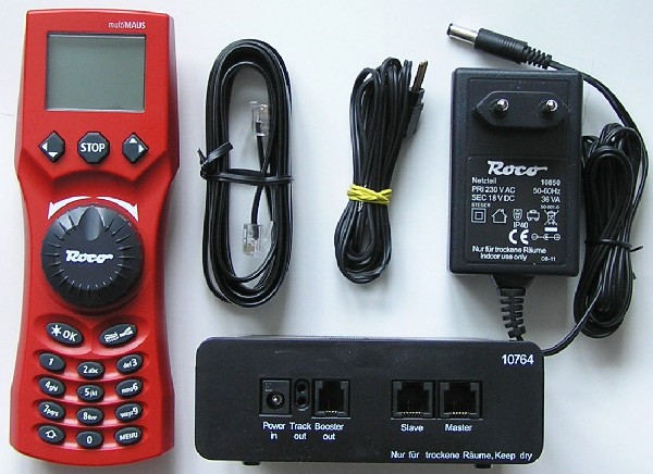

Tengo en casa el Multimaus con mis locomotoras programadas y el la asociación que voy también hay una maqueta digital con el sistema de Roco.
Mi pregunta es, si yo quiero llevarme mis trenes con sus "direcciones" programadas, puedo llevarme mi multimaus, quitar el de la asociación y enchufar el mio y así no tener que reprogramar las locos? o los datos están en el booster de color negro?

No hace falta que te lleves tu multimouse. Cada locomotora guarda su dirección, por tanto cuando la coloques en otra maqueta digital, al seleccionar desde el control la dirección deseada la locomotora responderá.

Lo datos están en el Multimause, NO en el aparato negro.
Y puedes hacer lo que quieras, llevarte el tuyo o coger el de la asociación, y llamar a tus locos por la dirección que tienen.
Mensajes: 6468
E, incluso, puedes tener los dos mandos conectados mediante un "ladrón" telefónico.

Mas sencillo, puedes enchufar tu mando en el enchufe slave del multimaus de la soci. Por supuesto, sin sacar el de la soci del enchufe ""master""

Sí, esto de que cada loco guarda su dirección ya lo se, gracias.
Gracias a todos por las respuestas, queda claro que me puedo llevar mis locos con mi multimaus, así no tengo que trastear el de la asociación si no quiero.

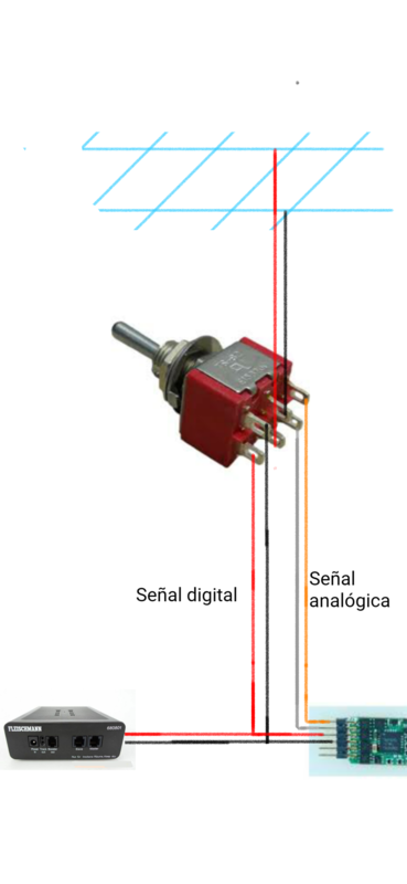

Si te quieres complicar un poco la vida, puedes hacer lo que tengo yo montado en mi circuito de escala N, que tengo un conmutador DPDT conectado a la salida de motor de un deco y a la salida de vias de la central digital (los pines centrales del conmutador son los que se conectan a la vía), de forma que puedo cambiar entre analógico y digital y gestionar UN UNICO TREN analógico con ese deco, o los trenes que me apetezca en digital, gestionando digital y analógico sólo con la central digital y su mando. aunque tienes que tener en cuenta que si tu circuito es analógico y tienes varios circuitos separados, todos y cada uno de estos deberán ir gestionadas con su deco correspondiente, por lo que igual no te compensa el gasto (5 circuitios serían 100 euros mínimo en decos).
Como digo, yo sólo suelo poner una locomotora analógica en la vía y la verdad es que me ahorro el estar con central digital y el armatoste analógico encima de la mesa conectando y desconectando cables cada vez que quiero cambiar el sistema, sobre todo teniendo en cuenta que mi circuito es de quita y pon, y además se agradece la suavidad con la que circulan las locomotoras analógicas con este deco y lo mejor, las gestiono con la aplicación móvil al igual que el material digital. Eso sí, en caso de que lo hagas, tienes que fijarte bien en la posición del conmutador siempre que vayas a poner una locomotora analógica en la vía ya que si la posición del conmutador es digital, puedes freír el motor y/o la placa de la locomotora analógica (un consejo, si pones una locomotora analógica y empieza a sonar raro, quítala rápidamente de la vía).
También tendrías que tener en cuenta que si programas algo en la vía, sería recomendable poner un interruptor entre el deco que gestiona el analógico o bien, si lo tienes como yo, enchufado a un conector de 6 pines, con desenchufarlo llegaría para no copiar en este deco la configuración de la locomotora que vas a programar.

Sí, así es... uso la salida pwm del deco para el analógico. En cuanto al deco, puedo usar el que quiera ya que la instalación la he hecho con conector nem de 6 pines. Al principio usaba un zimo, pero compliqué la instalación un poco más e instalé un limpiador gaugemaster a la salida del conector y como temía que al probar el deco con el gaugemaster fuera a quemar la casa, estaba esperando ponerle un deco de peor calidad y más barato, si me cargaba algo, al menos que no fuera un deco de calidad. Finalmente he utilizado un kuehn que son bastante simples y si se estropea pues.... ya pondré otro, pero con gaugemaster y todo, aún no he quemado nada. :)

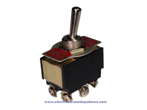

Para lo que quieres hacer es fácil, pones un conmutador de 2 circuitos 2 posiciones (o 3, con cero en medio) como este
tienes 6 contactos en dos filas de 3, cada fila es un circuito y se utilizaría cada uno para cada uno de los dos polos.
Se conectan los contactos centrales a la vía, los de un extremo a la salida del regulador analógico y los del otro extremo a la salida de la central digital.
Sólo hay que tener cuidado, si utilizas una vía de contacto analógica actualmente, puede que tenga por debajo un condensador, ese hay que retirarlo. Idealmente debes llevarlo a los pines del extremo analógico del conmutador, es un antiparasitario y te va a fastidiar la señal digital.
Un detalle, la selección de qué corriente vas a utilizar es la contraria a la posición del conmutador, por construcción interna, es decir si la palanca está hacia el lado de los contactos analógicos, en realidad estás seleccionando los contactos del otro lado, es decir digital, y viceversa. Por ejemplo, en la imagen que pongo, la palanca está hacia la derecha y los contactos seleccionados son los de la izquierda.

El esquema básico del que yo he partido es el siguiente:
En tu caso, si vas a usar el regulador y la central, el esquema sería el mismo, cambiando el deco del dibujo por tu regulador y eliminando los cables rojo y negro que unen deco y central. Los cables naranja y gris irían conectados a la salida de tu regulador analógico.
Este esquema será válido si no tienes cantones definidos en tu circuito. Si tuvieras cantones o circuitos separados, tendrías que poner un conmutador para cada circuito.
