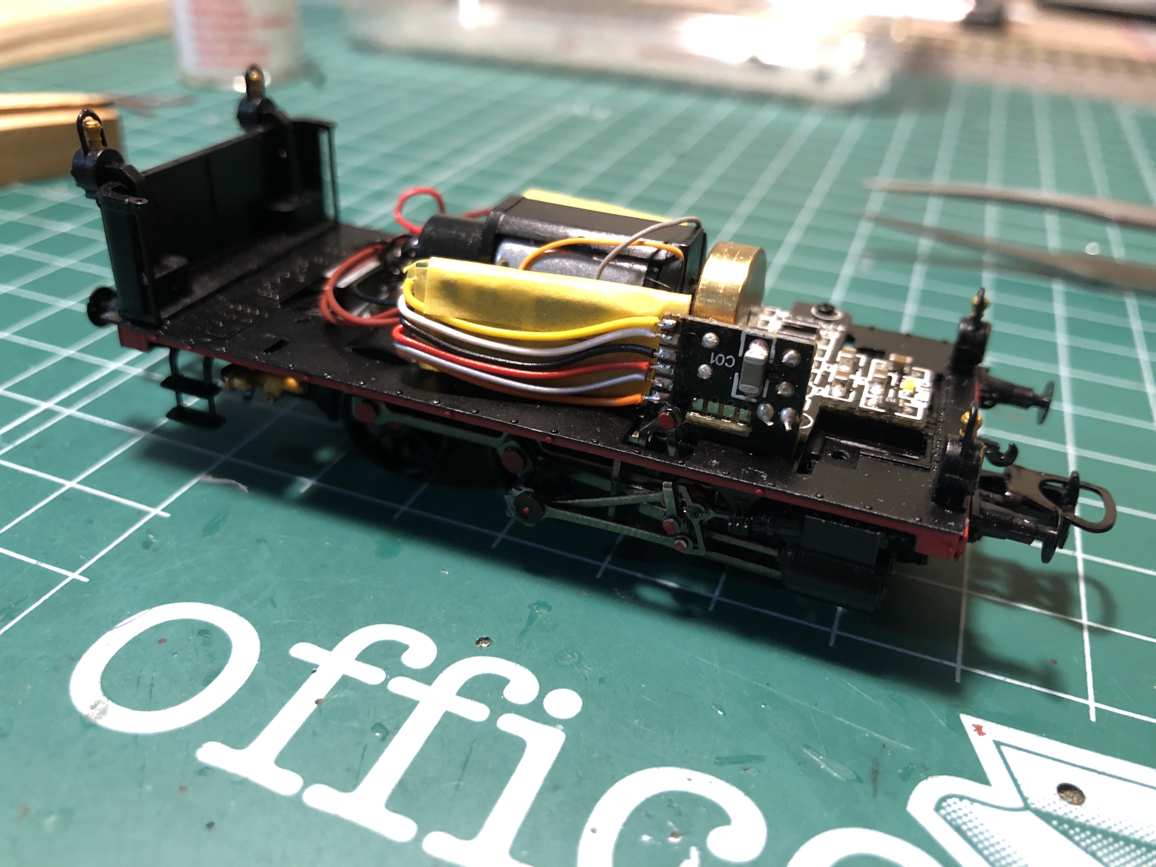

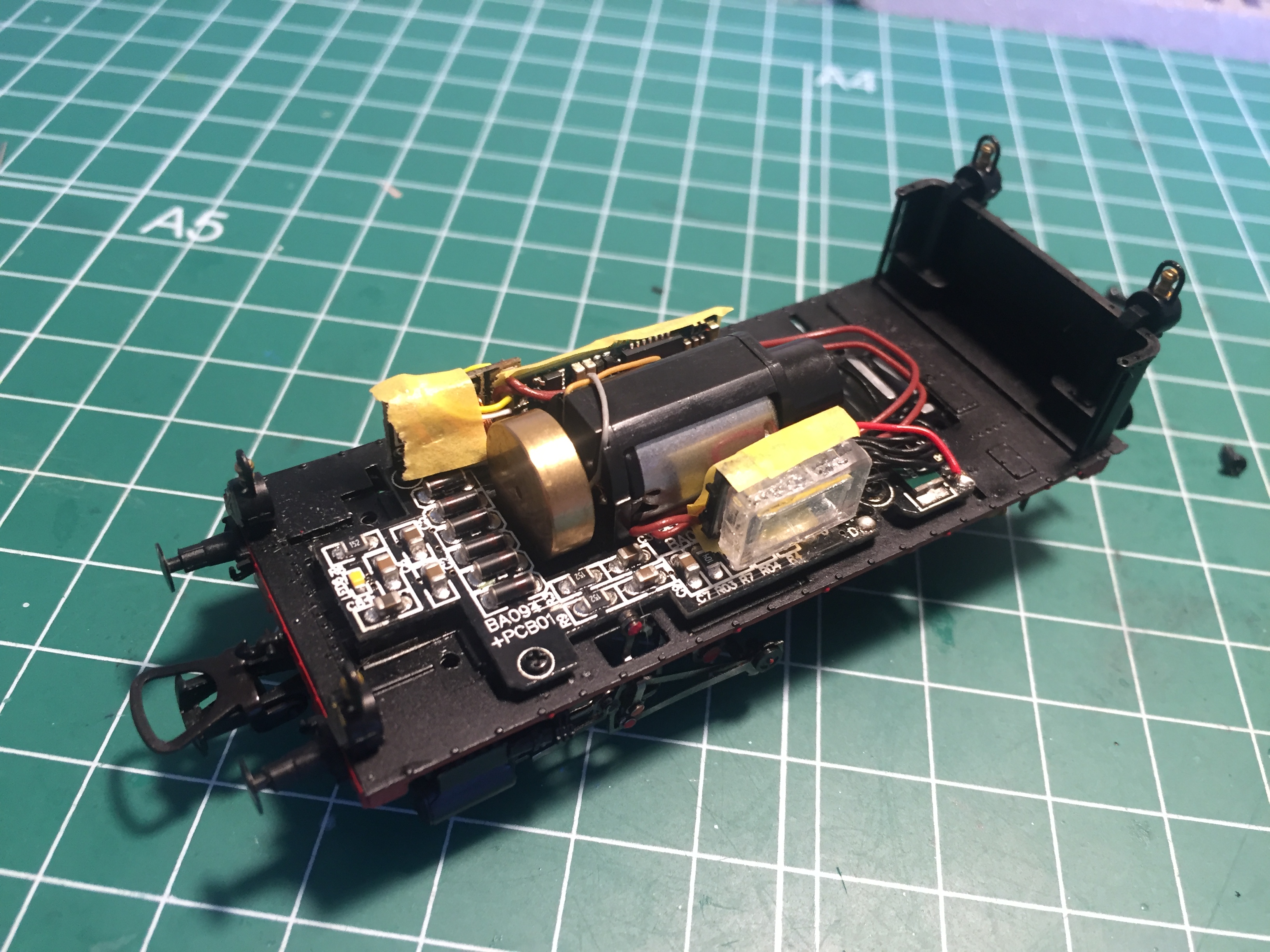

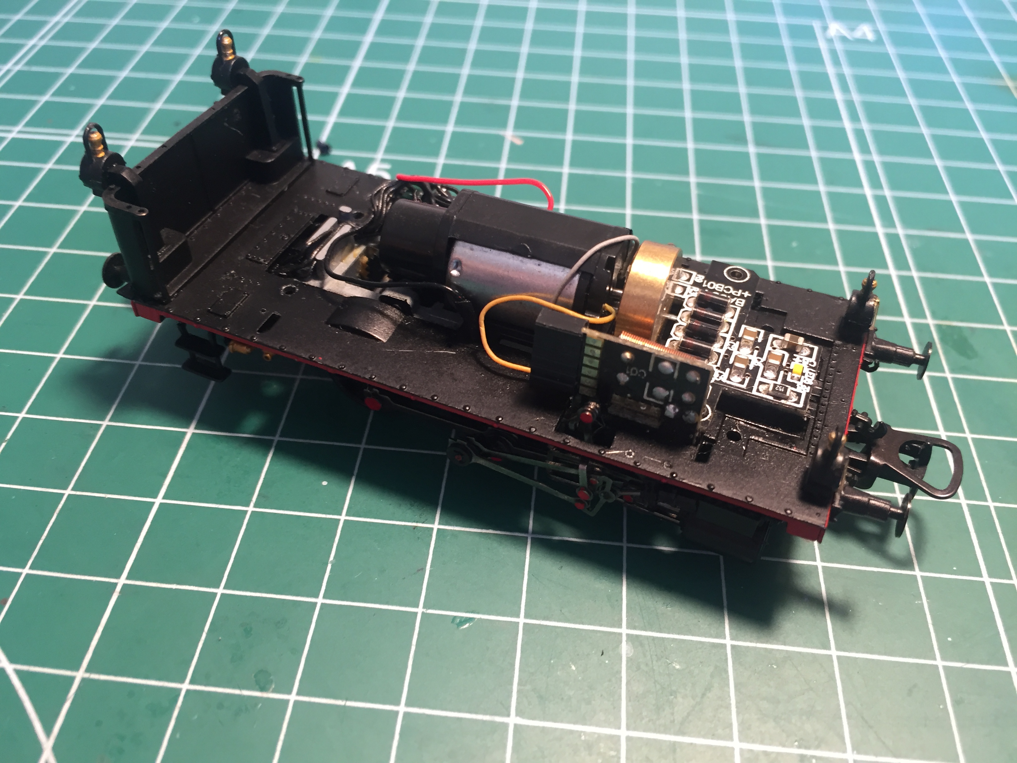

hardtonic escribió:
Quería preguntarte a ver si puedes explicar como pusiste el sonido a la 030T de Ibertren, me refiero donde conseguiste sitio para el deco o el altavoz. Gracias!!
Si, sin problema. ;)
He instalado un SD10, Hay que eliminar de la PCB el conector NEM y soldar directamente los cables.
Conector NEM que hay que eliminar
El deco hay que colocarlo un poco por detrás de la PCB y pegadito al motor, es la única manera de que entre.
Ubicación del SD10
El altavoz con su caja de resonancia es el mas pequeño que comercializa DH (LS 1308) y va instalado en la parte contraria del deco. Este hay que hacerlo encajar en el deposito del agua de la carrocería.
Ubicación del altavoz
Todo va muy justito y cuesta un poco encajarlo todo a la hora de cerrar la locomotora, pero se puede, yo ya he hecho barias...
También se podría instalar un SD05, de esta manera no habría que desoldar el conector NEM, pero por contra es un deco con menor amperaje.
... y sobre todo paciencia a la hora de instalarlo :roll: .
