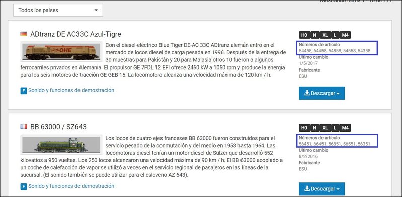

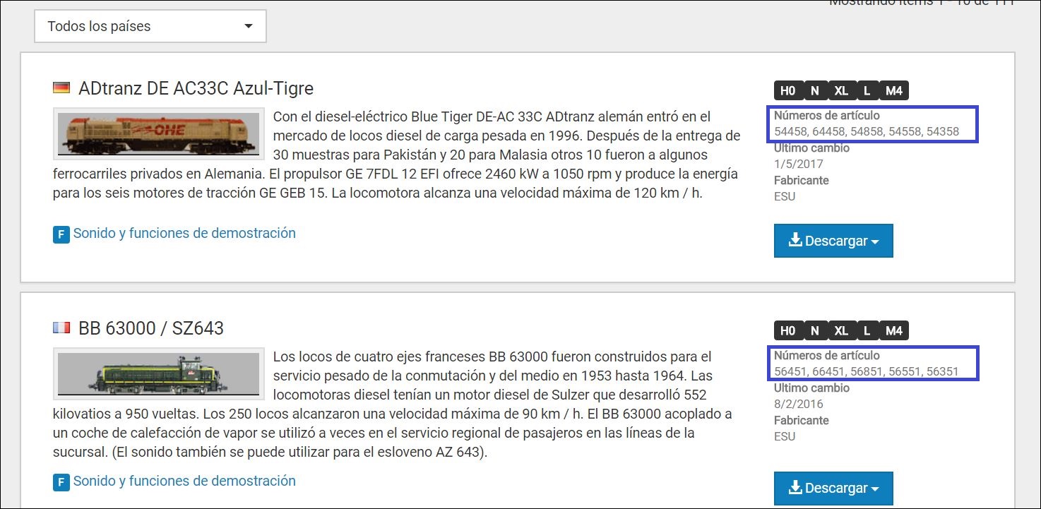

Tu puedes grabar en ese deco todos los sonidos descargables para un V4.
Que tu deco no este en la lista no tiene nada que ver, por que los de esa lista son referencias de decos que ya vienen grabados con el sonido incorporado desde fabrica (por si no tienes programador, o ganas de hacerlo, etc).
Todas las funciones son mapeables.

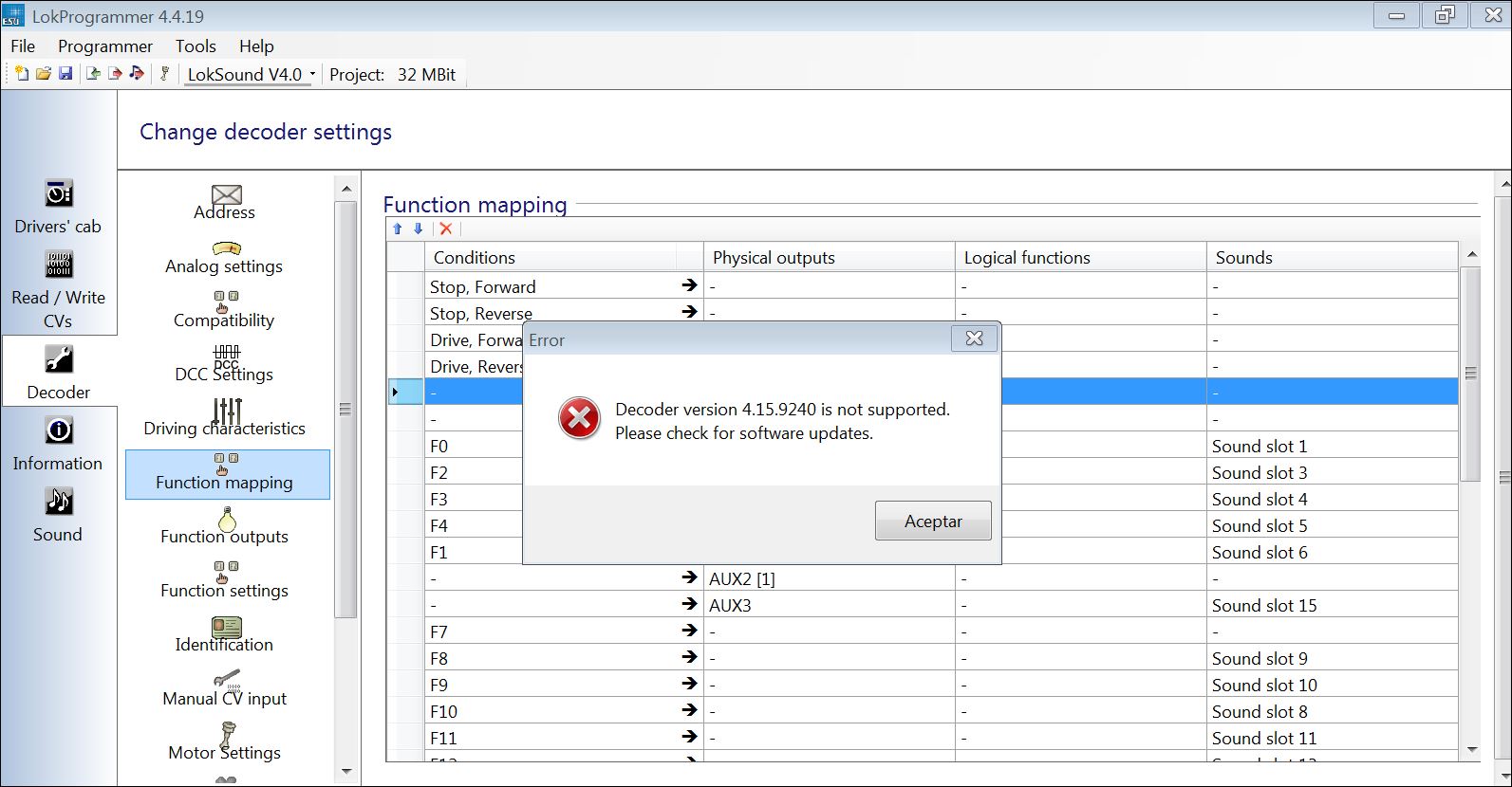

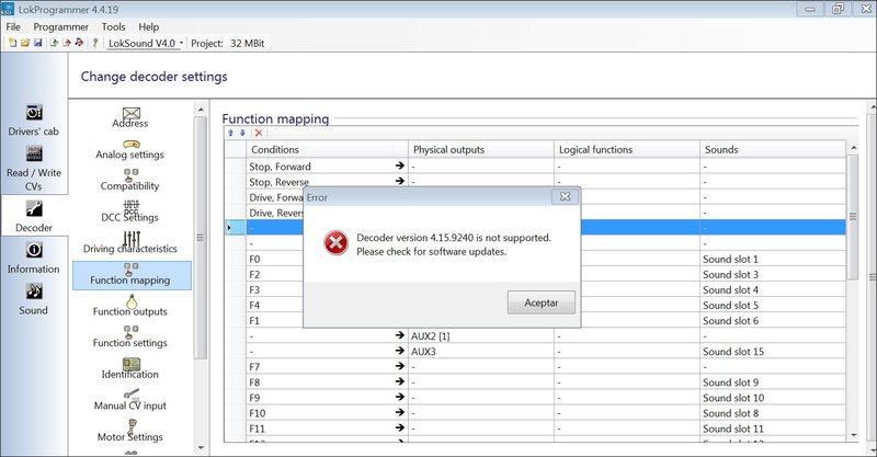

Hola ERG, entonces, algo mal estoy haciendo.
Selecciono nuevo proyecto, modifico las funciones y le doy al botón de grabar datos.
Cuando le doy a grabar datos, se mueve el motor, se encienden las luces y aparece el mensaje de que se no me deja modificar nada, me sale el mensaje de no soporta este decoder, ni siquiera resetearlo.

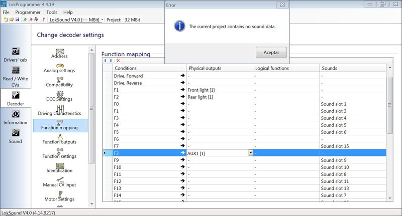

Tampoco me deja grabar sonido, sale mensaje de error, "El contenedor de proyecto actual no contiene datos de sonido", creo que aquí es donde tengo el fallo. ¿Cómo importo los sonidos?
Mensaje no soporta este decoder

Vamos paso a paso:
1. No tienes el lokprogrammer actualizado a la ultima version. Las actualizaciones entre otros cambios, traen actualizaciones para el firmware de los decoders. http://www.esu.eu/download/software/lokprogrammer/ y para que no vuelva a pasar, ve a Tools / Program settings... y marca "Check for update on startup"
2. Una vez actualizado el lokprogrammer, le dices leer decoder o bien desde la ventanita que se abre cuando arrancas el programa "Modify settings from an ESU decoder" o desde "Programmer / Read decoder data", o desde el icono de un folio con una flecha verde hacia el folio. Esto entre otras cosas mirara que version de decoder tienes y abajo del todo a la izquierda seguramente te dira que tienes una version antigua y debe actualizarse. Ahora le dices Write decoder data o click en el folio con la flecha que sale, y se actualizara el decoder.
3. Carga el proyecto como lo hacias antes e intenta grabar el mapeo con el boton folio y flecha salida y el sonido con la clave de solfa y la flecha.
Ya nos contaras.

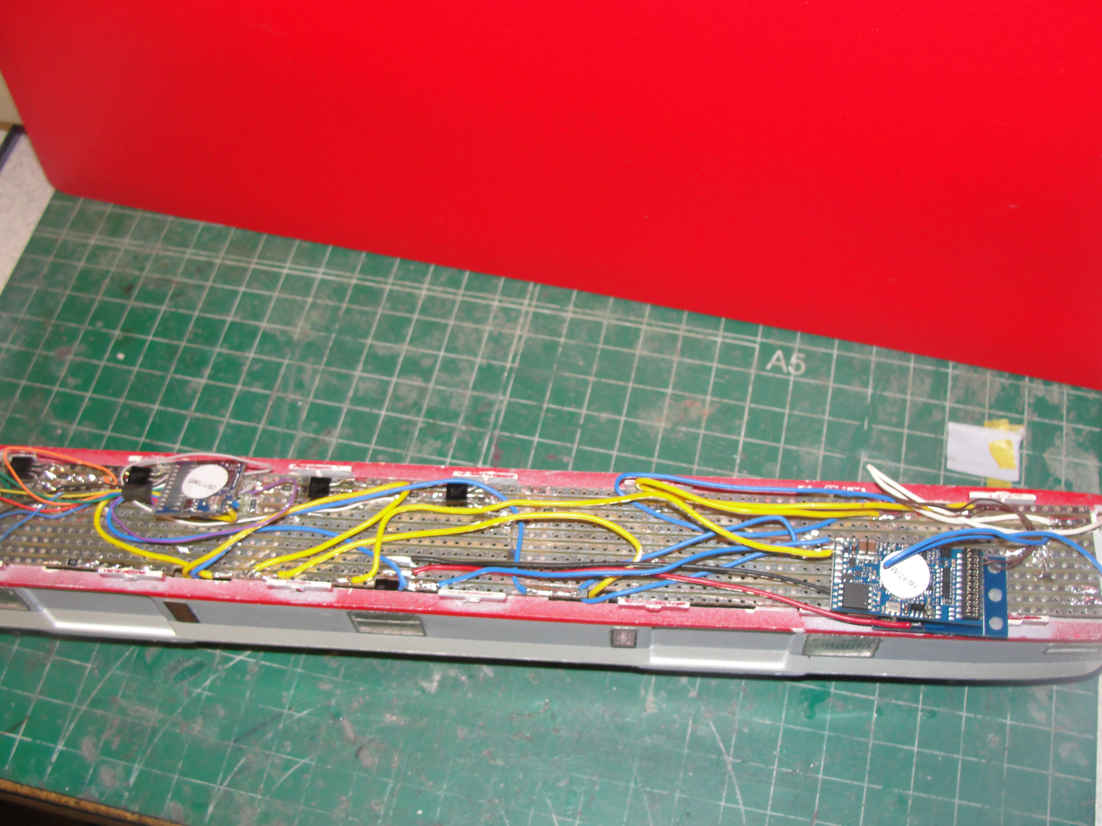

Pero, lo que veo es que tienes dos decoders en el furgón, y no se pueden grabar dos decos a la vez, y menos si son distintos, como parece en la foto. Para grabar sólo tienes que tener uno, no se pueden grabar dos, y asegúrate que las versiones sean iguales cuando grabas, un loksound V3.5 note sirve para un V4 y viceversa, ni tampoco para decoders sin sonido.

Gracias por tus consejos ERG, una vez actualizado a la ultima versión, todo ha ido como debe ser, pero… Me ha inutilizado 4 altavoces.
Te cuento;
En un principio, cargue 64442-LSV4.0M4-Diesel Ludmilla por ser el sonido de motor que mas me gustaba. El sonido duraba unos pocos segundos y tenía que volver a activarlo. Pensé que seria por alguna incompatibilidad, por lo que decidí cargar otro modelo.

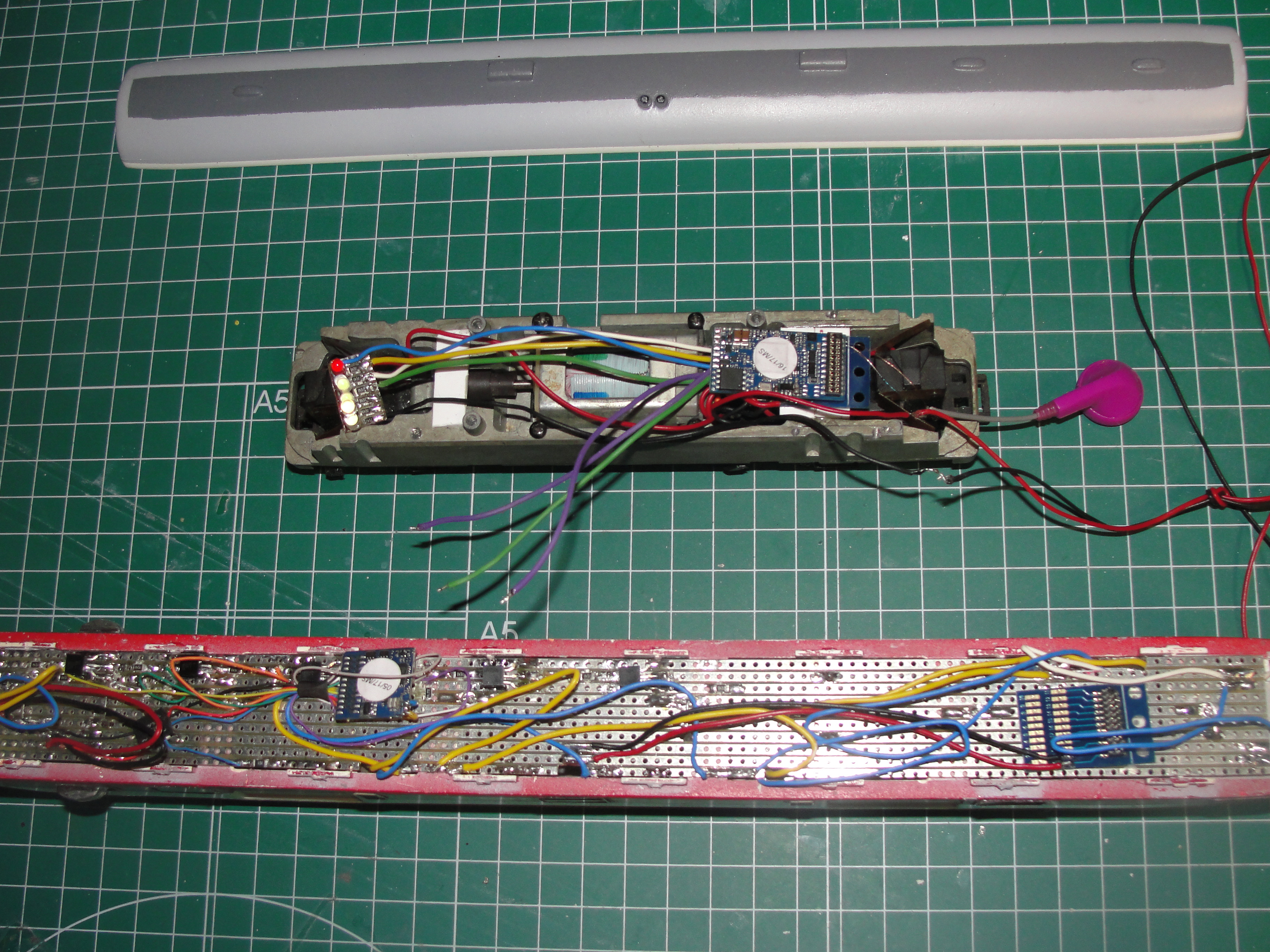

Hola Olmo, gracias por tu consejo, pero este aspecto ya lo tenía en cuenta.
Siempre he leído que para programar un decoder necesita que este conectado al motor de la locomotora, por lo que me prepare el Renfrito 320 para tal fin.
Te adjunto una imagen del invento.
S2.
