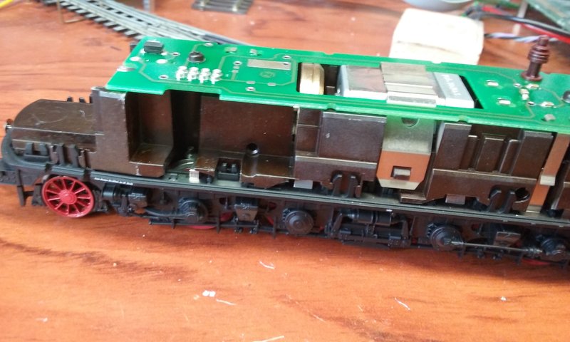

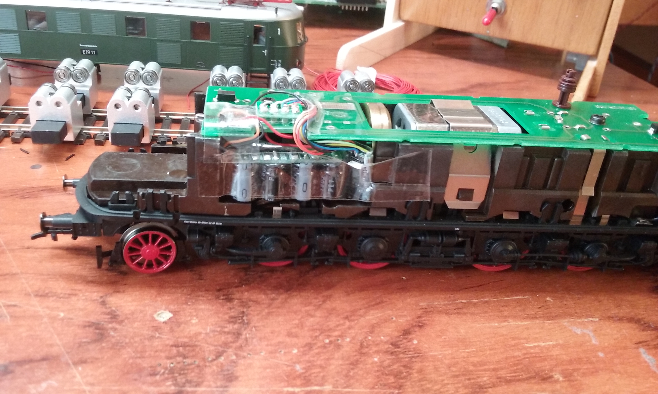

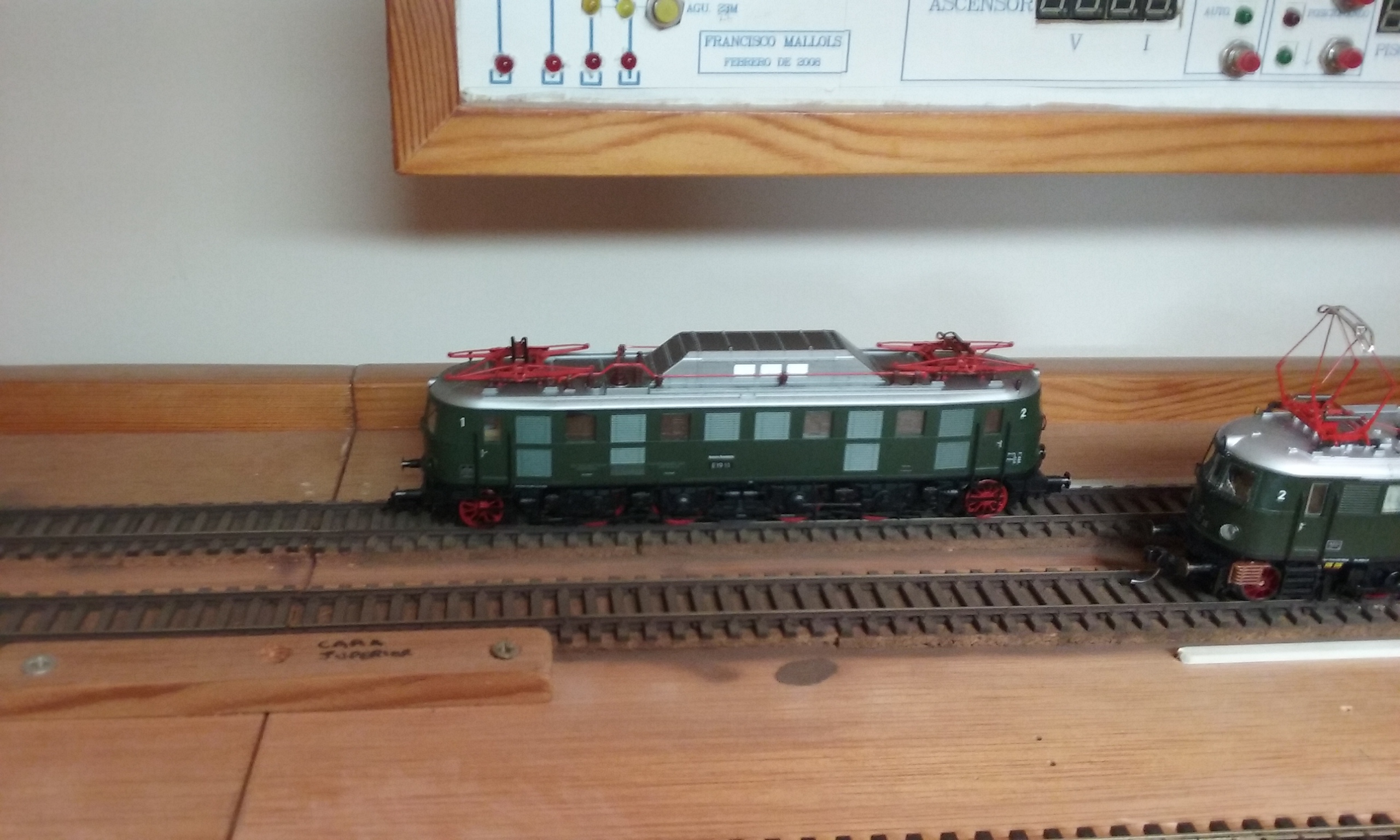

Las fotos prometidas de 2 de las maquinas:
BR-106 de piko y 169 002-3 de Lima, ambas son versiones viejas.
Imagen Imagen Imagen Imagen Imagen Imagen Imagen Imagen

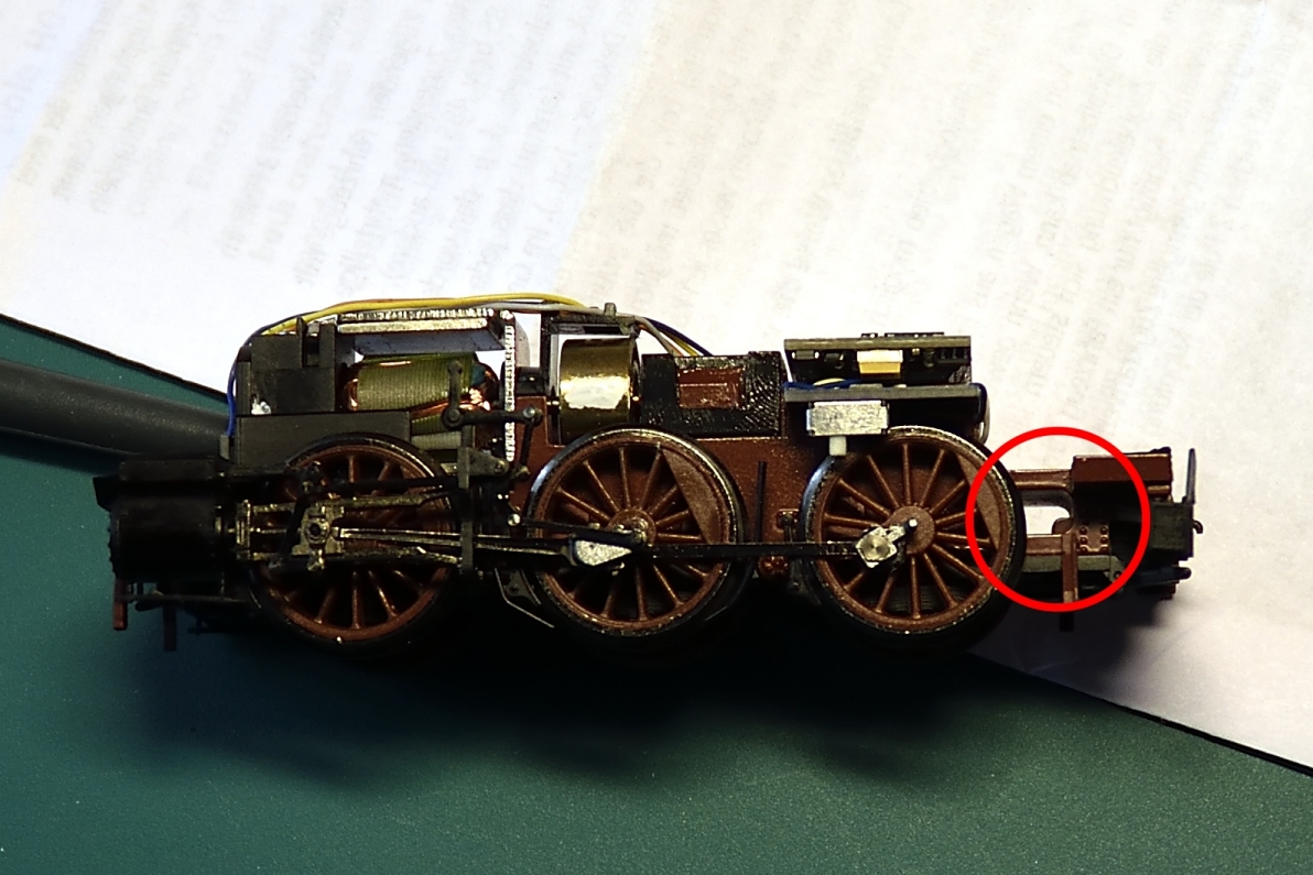

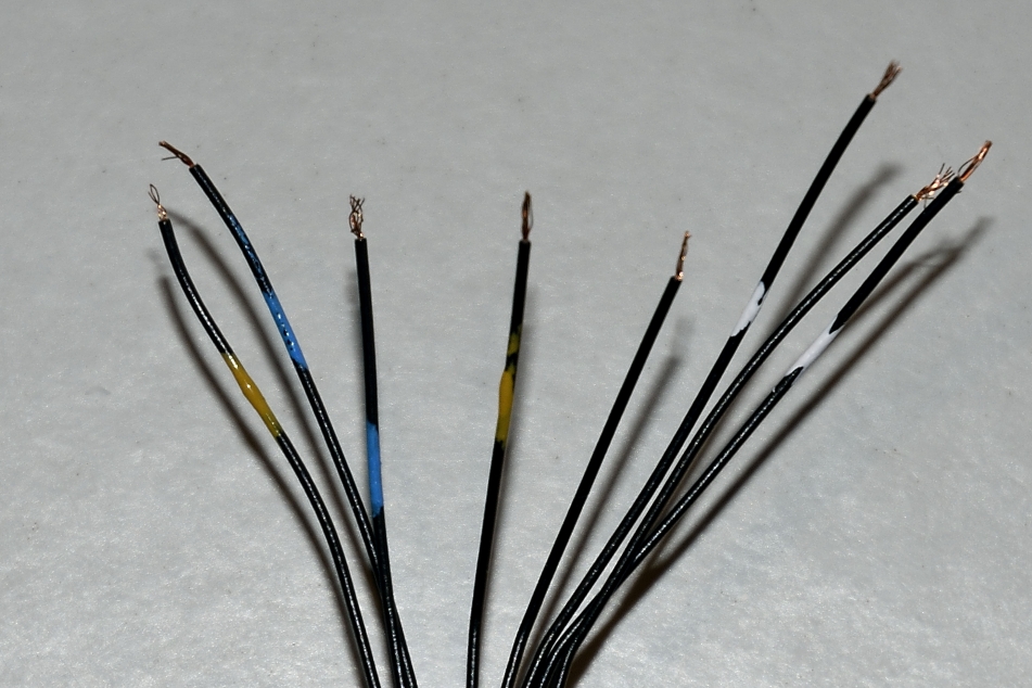

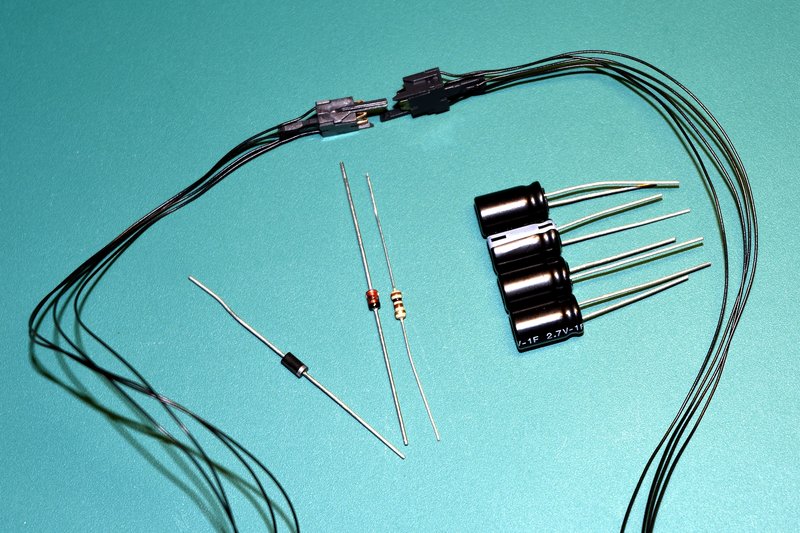

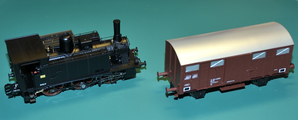

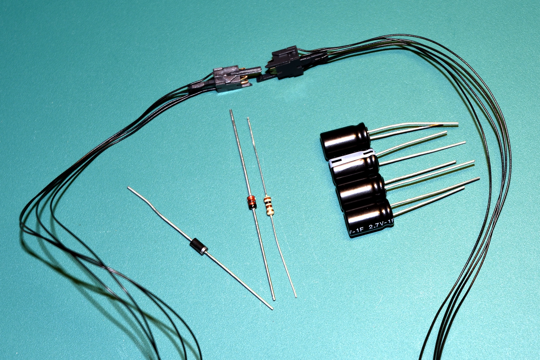

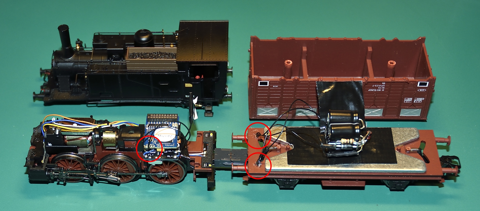

Seguidamente paso a describir brevemente la instalación del stay alive en otra locomotora, en este caso, de Fleischmann:
La locomotora tiene un hueco generoso para la instalación del decodificador. En una locomotora más actual, tendría un hueco también para el altavoz, que puede venir muy bien para la instalación de condensadores:

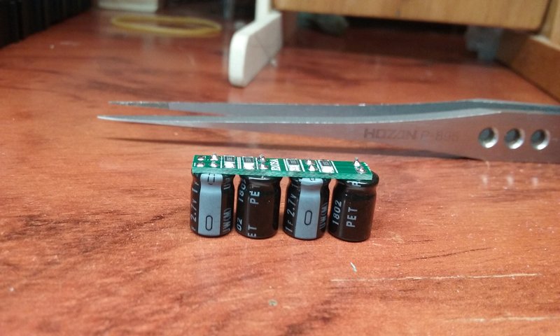

Utilizo cuatro condensadores en serie de 1F/2,7V, lo que hace un capacidad total de 1F/4=0,25F=250mF. Si el espacio lo permite, utilizo un circuito impreso de propia creación:

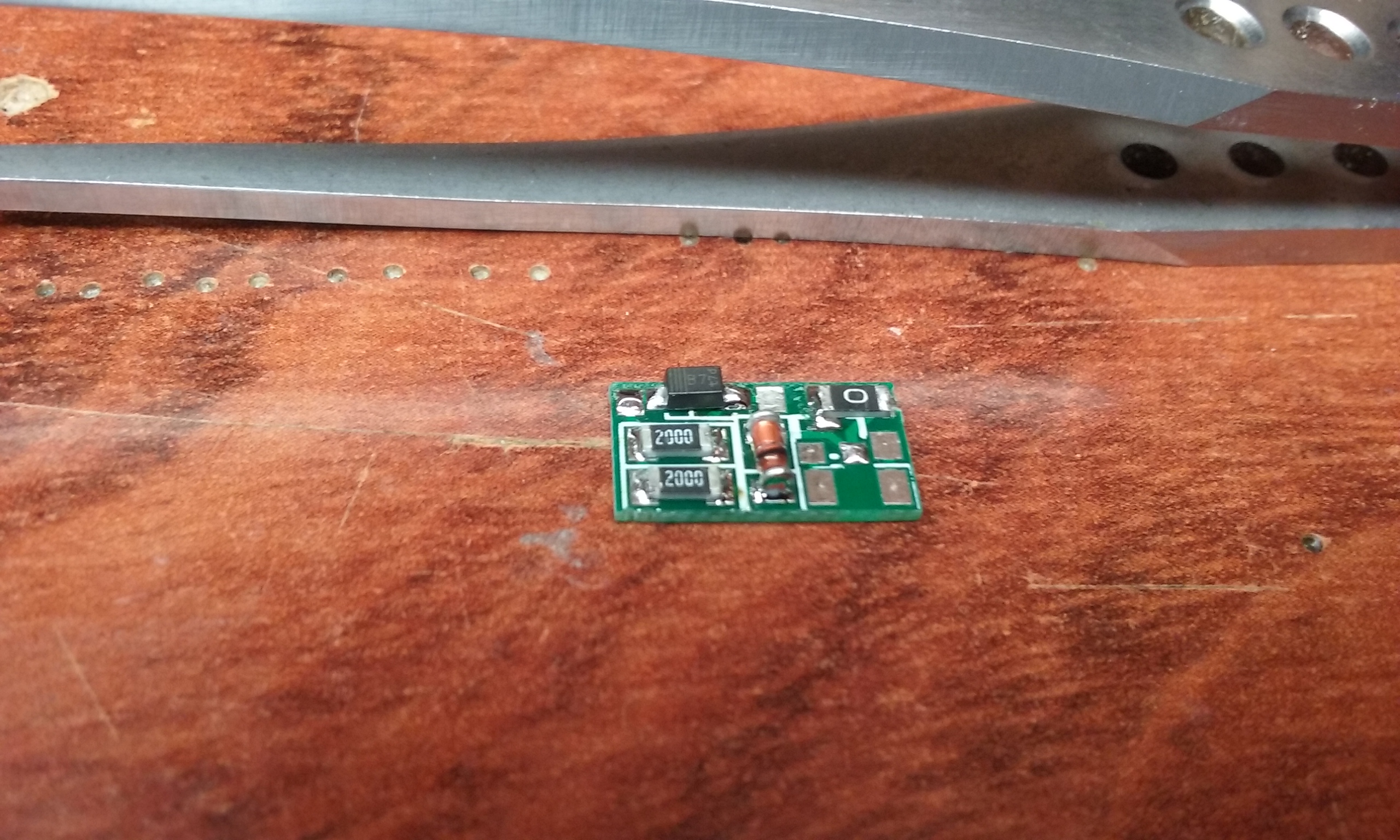

También tengo otro circuito impreso para la resistencia de carga suave, diodo y zéner:
En este caso, empleo PCB´s de espesor 0,8mm. Hace años que dejé de hacerme los circuitos impresos caseros con ácidos, y prefiero pedirlos profesionalmente. Aúno varios circuitos (iguales o distintos) en un panel, y no sale nada caro. No es realmente necesario estos circuitos impresos...pero a mí me gusta así.

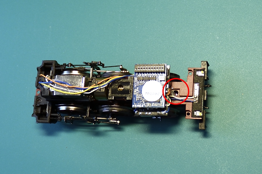

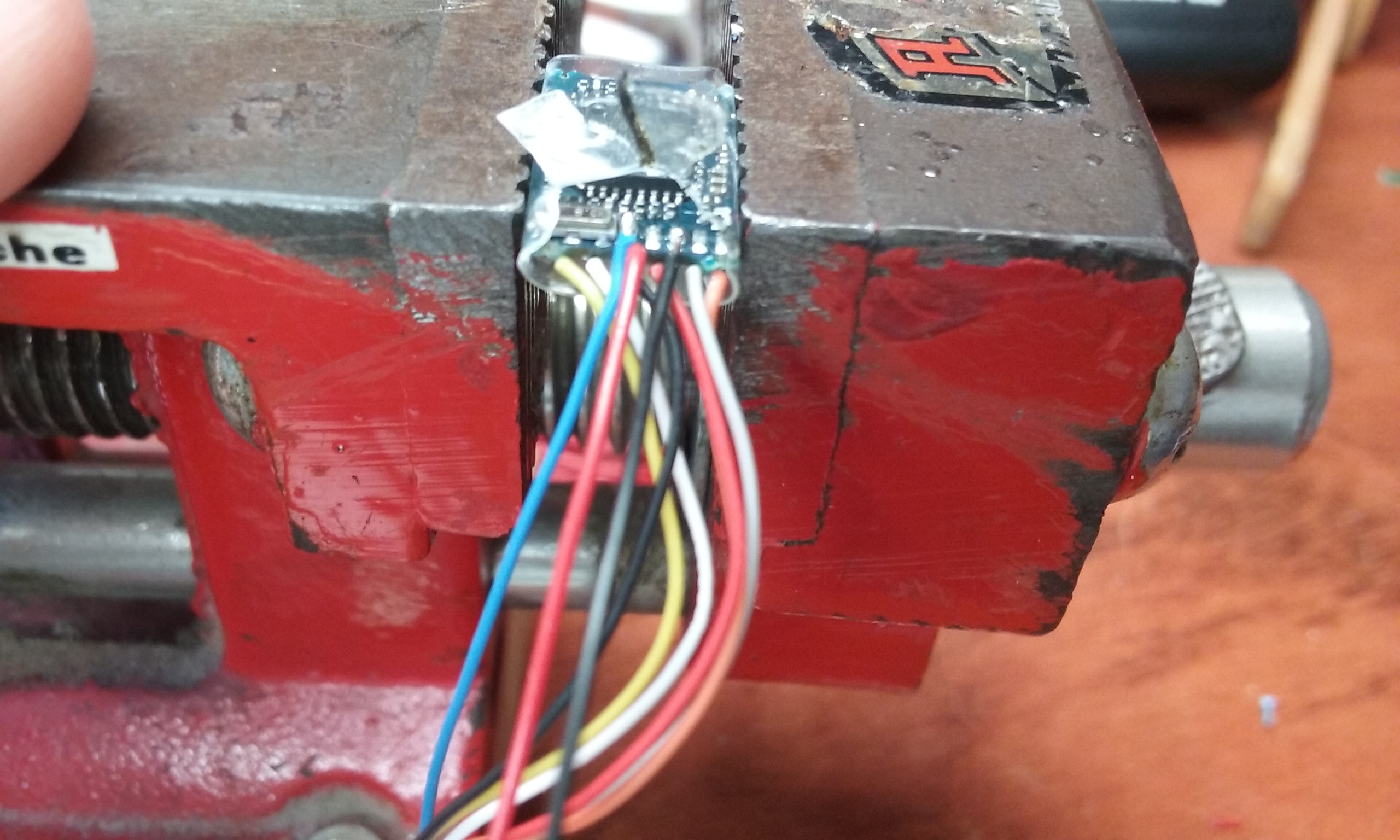

En este caso, utilicé un decodificador ESU Lockpilot micro, de un tamaño muy pequeño, que está ya preparado para el stay alive, y que puede entregar para el motor 750mA, corriente más que suficiente para un motor no muy viejo. A la hora de soldar los dos cablecillos, lógicamente es necesario sujetar de alguna forma el decodificador. Yo lo sujeto con un tornillo de banco:
Hay que romper un poco el termorretráctil protector que tiene el decodificador (por cierto, del calor del soldador, tendía a volver a su posición original)
Finalmente, todo ya instalado:
No estoy satisfecho con el funcionamiento del lokpilot de ESU, porque limita por software, la duración máxima en que la locomotora puede estar funcionando con el Stay Alive. Está bien que el decodificador tenga esta posibilidad (que le veo útil, para evitar que en el caso que la locomotora descarrilase, no circulara por tiempo indefinido "campo a través" por la maqueta), pero debería ser decisión del usuario, dejar la limitación activa o no. Cargando un registro al valor máximo (255), conseguimos una autonomía de unos 4,5s, tiempo la verdad más que suficiente, pero yo pienso que habiendo cargado 255 en este registro, el tiempo debería ser ilimitado (todo lo que diera los condensadores). Pues en el caso del lokpilot, la autonomía máxima es de unos 4,5s. No me gusta que sea el decodificador quien decida ese tiempo (aunque insisto que 4,5s es más que suficiente). He medido que cuando el decodificador para el motor, los condensadores todavía tenían una tensión de unos 7V, por lo que si no tuviérramos esta limitación de tiempo, fácilmente se podría llegar a los 7 ó 8s de autonomía.
Dvorak

Devorak, he visto que has sujetado como con una especie de celo los condensadores, imagino que para aislarlos un poco. Te recomiendo para esos casos cinta kapton. Es una especie de celo de color naranja translucido que aguanta altas temperaturas (por si hay problemas algún día de sobrecalentamiento.), cualquier otra cinta tipo celo se fundiría y dejaría de hacer su función.

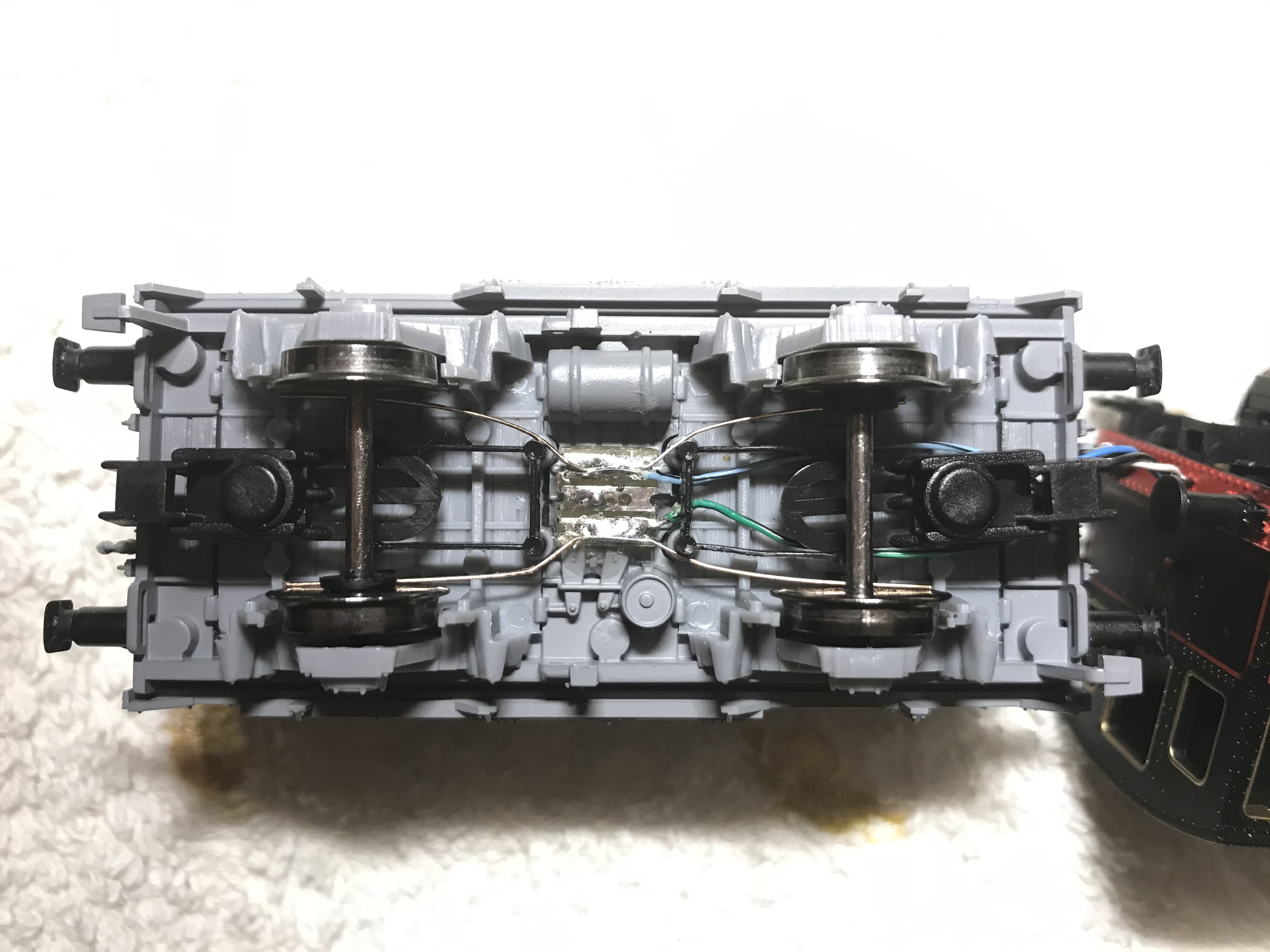

Hola a todos.
Sin querer emular los magníficos trabajos que se han publicado sobre este tema, gracias a los conocimientos adquiridos en el hilo (gracias Dvorak) y por si a alguien puede interesarle, muestro cómo he añadido un stay-alive casero en una loco que no tiene espacio disponible para ello.
Se trata de la Gr 851 de LE Models (no confundir con L.S. Models) en su versión de referencia LE21272. Dado que no podía instalar en la loco ni tan siquiera un PowerPack mini como el de ESU (a menos que optara por "ensuciar" una cabina bien acabada, que no merece tal trato), la solución apuntada en estos foros es la de instalar el stay-alive en un vagón conectado con la loco, en este caso, la referencia 58911 de Piko.
Éstas son las "víctimas" de mi intervención:
Y éstos los materiales utilizados (4 condensadores de 1F 2,7V; una resistencia, un diodo y un zéner, según esquemas publicados en este hilo, más un acoplador con conexión eléctrica Roco 40345):
Para ahorrar trabajo testeando cables con el polímetro y reducir el riesgo de errores he optado por marcarlos por parejas con un poco de pintura y así ha resultado rápido y fácil identificarlos a la hora de conectarlos.
A continuación he buscado la forma de pasar los cables del acoplador hasta el decodificador (previamente instalado, un ESU LokPilot 54614). La pared de la cabina casi toca el decoder y tampoco quería pasar cables entre las ruedas. He visto que había un espacio libre justo debajo de la cabina, como se ve en la imagen, y he practicado un orificio de 2,5 mm, suficiente para poder pasar unas pinzas finas y tirar de los cables desde arriba. En el hueco de entrada he dejado cable de sobras para facilitar el movimiento del acoplador. A pesar de querer evitar el paso de cables cerca de las ruedas, por haber dejado cable de sobras he visto que este riesgo existía y he añadido una pequeña cinta de adhesivo para cerrar el hueco por la parte más cercana a la rueda.
En el vagón ha sido más sencillo: dos orificios entre el extremo y las ruedas y unas gotas de cola para impedir movimientos involuntarios del cableado. Entre el acoplador y la entrada también he dejado una especie de bucle para facilitar el movimiento del acoplador y de sus cables.
Una vez montada la electrónica, he aislado el contrapeso del vagón para evitar cortos en el caso que aquélla pudiera soltarse del adhesivo de doble cara que lo sujeta. En cualquier caso tampoco tiene mucho margen para moverse ya que el cuerpo del vagón tiene paredes de refuerzo que se lo impedirían. Soldar cables (las odiosas soldaduras minúsculas en el decodificador), recoger cable sobrante, probar y cerrar.
Esta loco tenía dos problemas: por un lado, las paradas a baja velocidad por cortes de suministro eléctrico, por otro, en ocasiones estos cortes dejaban el decodificador sin capacidad para recibir órdenes nuevas, por lo que quedaba en marcha sin poder detenerla si no era cortando la corriente. La instalación que presento ha solucionado los dos problemas.
La configuración del decodificador permite que el stay-alive actúe hasta un máximo de 4,18 segundos y este es el tiempo que está la loco en marcha si se lleva la configuración a su valor máximo (CV 113=255). Lo he dejado en 150, lo que da algo más de dos segundos, tiempo suficiente para sortear los corazones no polarizados de los cruces dobles de vía K a velocidad mínima.
Si queda cualquier duda, con mucho gusto intentaré aclararla, y, desde luego, acepto todo tipo de críticas para mejorar mis intervenciones.
Edito: así como el ESU PowerPack mini que presentaba hace unos días montado sobre un ESU LokPilot pequeño sólo actúa sobre el motor, el stay-alive casero interviene también sobre las luces, de modo que tanto el motor como las luces permanecen siempre en marcha aunque se haya producido un corte de corriente y esté actuando el sistema de alimentación ininterrumpida.

Esta pequeña Caldas de Electrotrén forma parte de mi pequeña explotación ferroviaria (ObeTrén) desde hace unos días, cuando la rebautizamos "La Imparable":
Le saqué los 4 cables de la máquina (tomas de corriente y alimentación del motor) por una ranurita diminuta que trae la propia carrocería, y la pasé al vagón que siempre llevará solidario. Sin enganches. Sólo los cables bastan para dejarlos a la distancia justa para que no se traben en las curvas.
Bajo el vagón instalé 4 tomas de corriente, que uní en paralelo a las de la locomotora.
El decoder Lenz Standard+ va en el vagón, con un condensador electrolítico de 4700 µF 16V, una resistencia de 330 Ω y un diodo de 1A. Ya imagináis por qué la llamamos "La Imparable" !!! :lol:
H0 Renfe, sin catenaria
