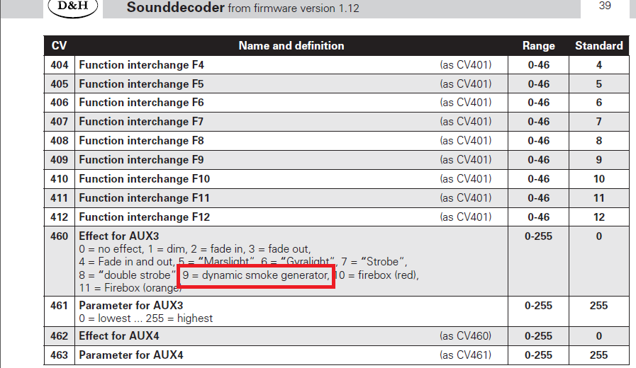

En los decodificadores de ESU se puede configurar la salida auxiliar, entre otras posibilidades, para fumígenos Seuthe. No se puede discriminar entre los de 10-16V y los de 16-22V, por lo que deduzco que el ajuste de voltaje se hace, de forma indirecta, a través de los parámetros de configuración de caudal de humo (más bajos para no quemar los de 10-16V y los altos para que funcionen los de 16-22V).
Si es así, todavía entiendo menos que un fumígeno de 10-16V no funcione bien con un decodificador ESU en ninguna gama de configuración, ni al máximo caudal. Dado que, según he leído, una variación de 1V puede alterar el funcionamiento correcto de un fumígeno, he probado de subir los valores de configuración punto por punto, sin éxito.

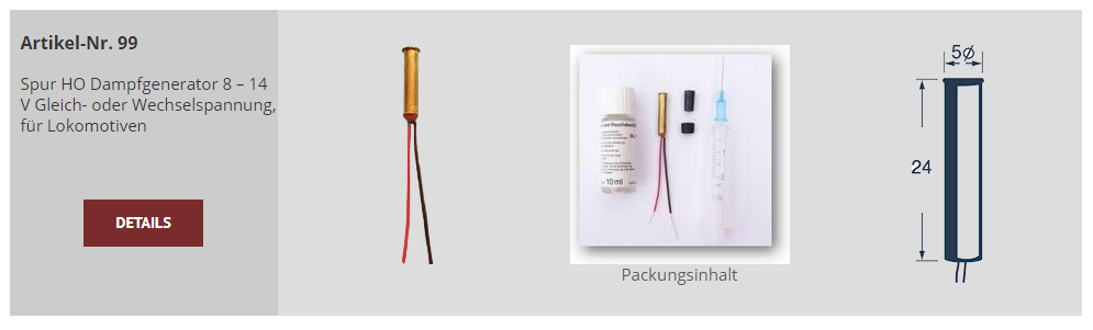

En Sheute, puedes elegir, el más adecuado a tus necesidades, de voltaje o conexiones.
https://seuthe-dampf.de/spur-h0/

En cuanto al decodificador, ESU tiene opciones específicas para distintos tipos de fumígeno y pueden asignarse a cualquier salida auxiliar. Al menos, eso se desprende del funcionamiento del LokProgrammer que utilizo para manejarlos.
Veo que el Märklin Decoder Tool no da mucho juego en cuanto a asignación de fumígenos a salidas (un único tipo genérico), ni veo tampoco qué CVs mueve al cambiar el caudal (sólo tengo el programa). A menos que alguien pueda indicarme qué CV controla el caudal y si va indexada o no, me parece que de momento las Märklin se van a quedar sin fumígeno. En los manuales de los decodificadores no he sabido identificar cómo se configuran las salidas auxiliares.
