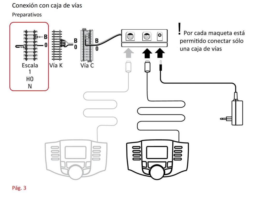

Estoy haciendo en mi maqueta el cambio a digital utilizando el sistema marklin a traves de Mobile Station II.
Acepta los soportes motorola, mfx y DCC.
Mi pregunta es la siguiente: Las locomotoras DCC llevan patin central? Me surge esta pregunta porque si en la maqueta instalo vias de conmutacion que hacen contacto con el patinete de la locomotora harán su funcion pero si no llevan patin como tendran efecto estas vias ya que si quiero instalar el mi maqueta fases de electricidad y no electricidad a traves del decorer m84 con señales necesitare instalar dichos tramos de via.
Muchas gracias de antemano!

Yo tengo via C de marklin, es decir, corriente por tres carriles pero la mobile station nueva pone que puedo usarla en modo DCC tambien. Quiere decir que con la mobile station voy a poder usar locomotoras DCC o tengo que seguir usando solamente locomotoras AC Digital?
Estoy un poco liado con el tema

grillo6806 escribió:
No no. No puedes usar la mobile station 2 de marklin con corriente continúa. Tienes que comprar la de TRIX. Y las vías de dos carriles, más las locomotoras sin patín. Las diferencias por qué una pone marklin digital y tiene regulador rojo. Y la otra es la Misna pero one TRIX en verde y tiene el regulador verde.
¡Hola!
En esto está equivocado. La Mobile Station de Märklin funciona perfectamente en sistemas de dos carriles (locomotoras sin patín).
Yo mismo, hasta hace muy poco, disponía de una central Mobile Station de Märklin y funcionaba perfectamente en dos carriles. Simplemente se conecta uno de los cables de la caja de conexiones a un carril y el otro cable al otro carril.
En la imagen adjunta, sacada del manual de la Mobile Station, puedes ver dicha conexión además de la conexión a las vías C y K. En el caso de la vía C tanto para la de Märklin como para la de Trix.
¡Saludos!
