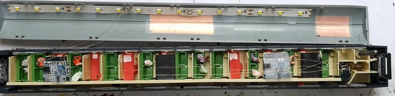

La parte detectora la he improvisado de la siguiente manera para que sea lo mas flexible posible:
Coloco una tira de cobre adhesiva a la que le sueldo un cablecillo conectado a la superficie detectora del circuito. Esta tira se ve en la foto pegada en la parte inferior del techo, en el centro
En la foto aparecen dos instalados en un T2, una correspondiente al sensor de luz interior y otra para las luces de cola (a la parte derecha) por lo que obviamente hay instalados dos sensores.
En pruebas el sensor me ha funcionado con espesores de plastico de 6mm. Tengo un colega que los está instalando en las casas de su maqueta debajo de los tejados y detrás de paneles de metacrilato completamente lisos a modo de panel de interruptores.
Espero haber ayudado.
Saludos y a cuidarse!!!
