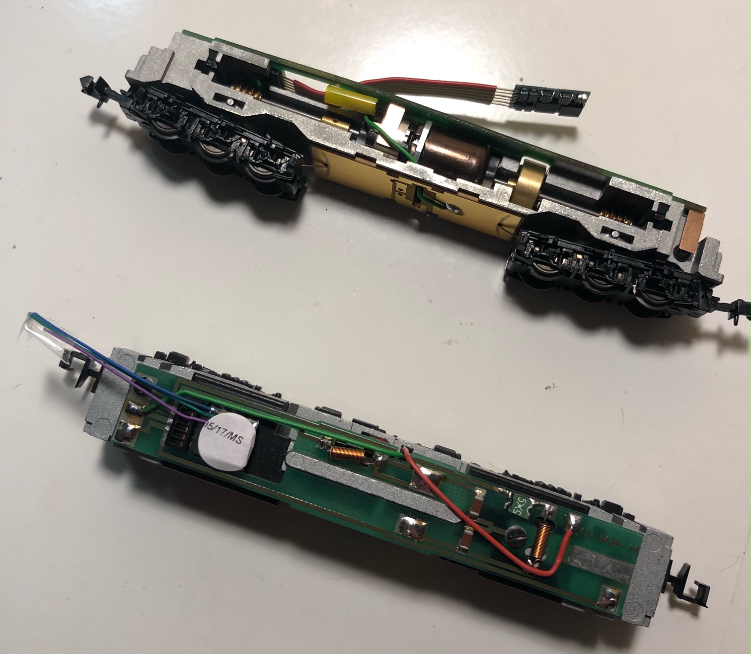

Recientemente adquirí de segunda mano dos locomotoras minitrix antiguas pero de las primeras con conexión para decoder.
Les he instalado un DH multiprotocolo con selectrix SX1, SX2 para manejarlo desde el multimause Roco
Puedo configurar CV pero no se mueven (no traccionan).
Sabeis si he de quitar algun tipo de resistencia de la placa?
Adjunto foto para que podáis verlas
Gracias y saludos

En principio no habría que tocar nada si ya tenían conector, pero veo que tiene una PTC (el componente verde con una especie de "X" al lado de la bobina de choque. Prueba a puentearlo (no quitarlo, si lo quitas y no lo puentes no pasar corriente al motor) a ver si es eso.
Por supuesto asegúrate primero que las tomas de corriente del motor hacen buen contacto.

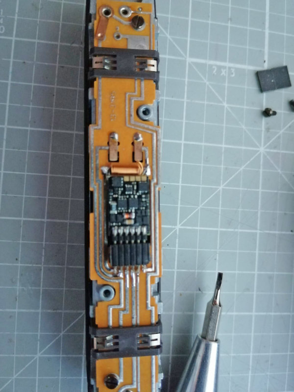

Pues quitando el conector existente y soldando un nuevo conector en las pistas del circuito impreso.
Te adjunto una imagen de una de las locomotoras a la que se lo he cambiado.

A esa máquina le falta el selector para funcionar tomando la corriente por las vias o por la catenaria. Sin ese selector, no va a funcionar nunca, ni en analógico, ni en digital.
El selector originalmente va entre los bogies.
Estudia el circuito en analógico de la máquina y cuando logres que ande en analógico añadiendo el puente de ese selector, ponle el decoder.

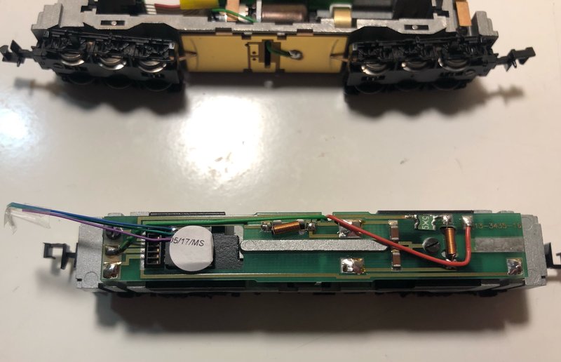

Estoy con aloga, la locomotora de la foto, lleva en cambiador de corriente bajo. Ese cable que va de la parte de bajo, a la placa, lo delata.
En cambio la foto de la que ha puesto pecetero, este, está claramente en la placa y no en la carcasa.
Minitrix tiene muchos modelos iguales por fuera, pero muy diferentes por dentro.
