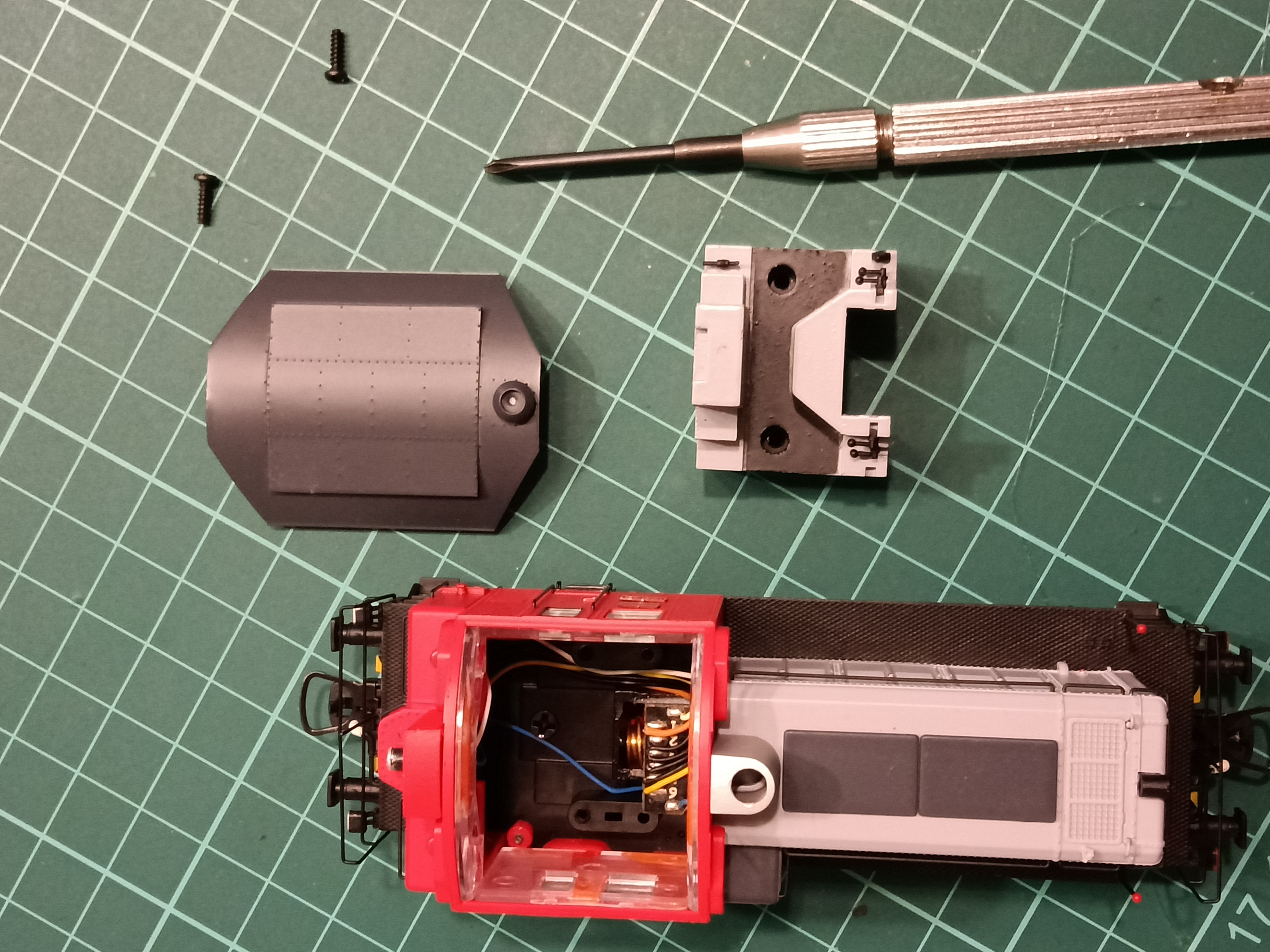

Para poner el decoder solo es necesario:
Quitar el techo, con cuidado, que la chimenea puede sujetarlo fuerte.
Quitar los dos tornillos que se ven sujetando el contrapeso.
El dumy está escondido en el lateral detras del asiento que simula el contrapeso, pegado a la pared exterior trasera.
Yo no lo veía, no es lo que asoma encima del sin fin.
Qutar el dumy y poner el decoder.
Yo he comprado uno con cable, y no cabe y me va tocar comprar otro, pues luego no entra el contrapeso.
No hay que desmontar nada más.

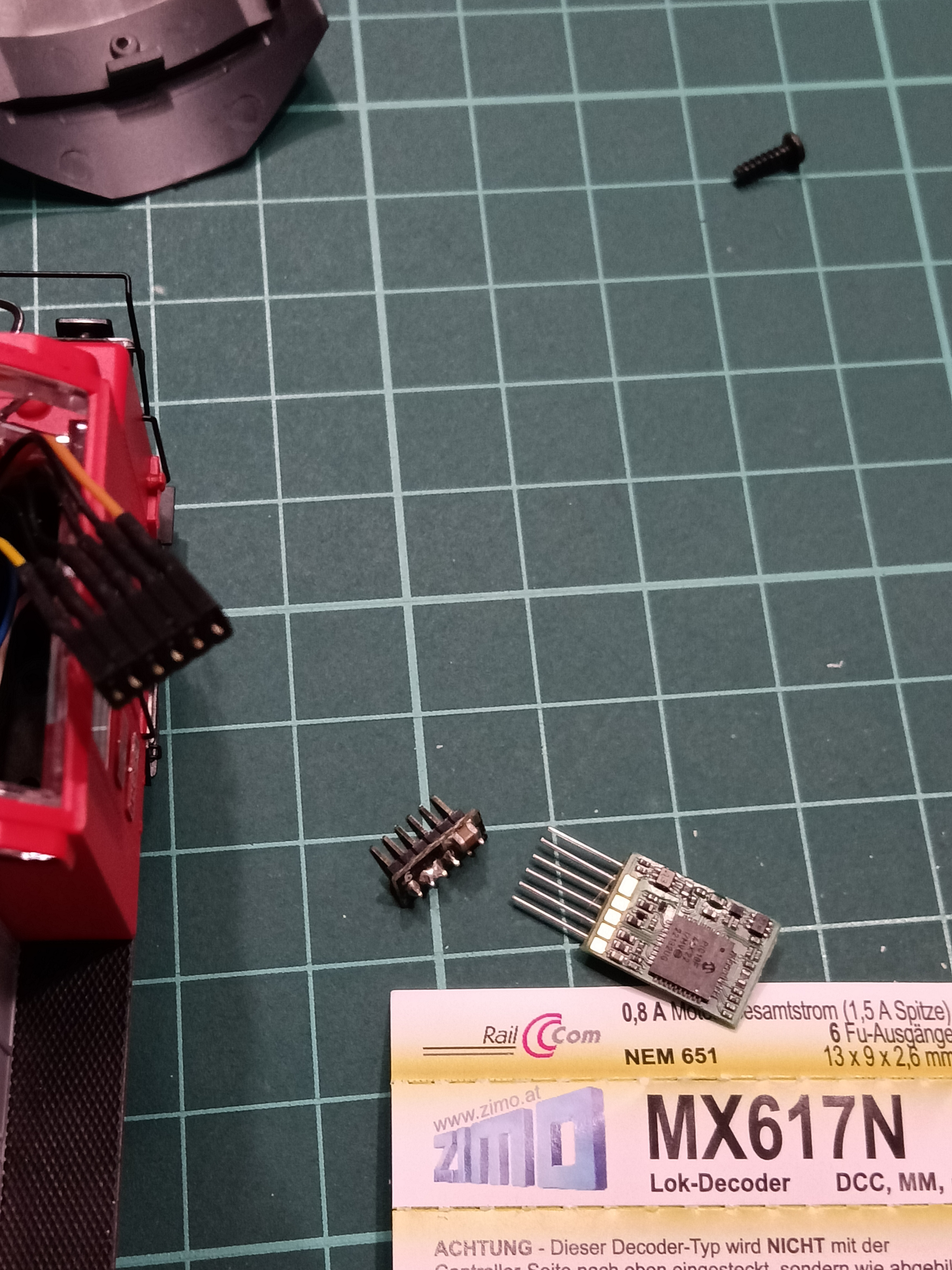

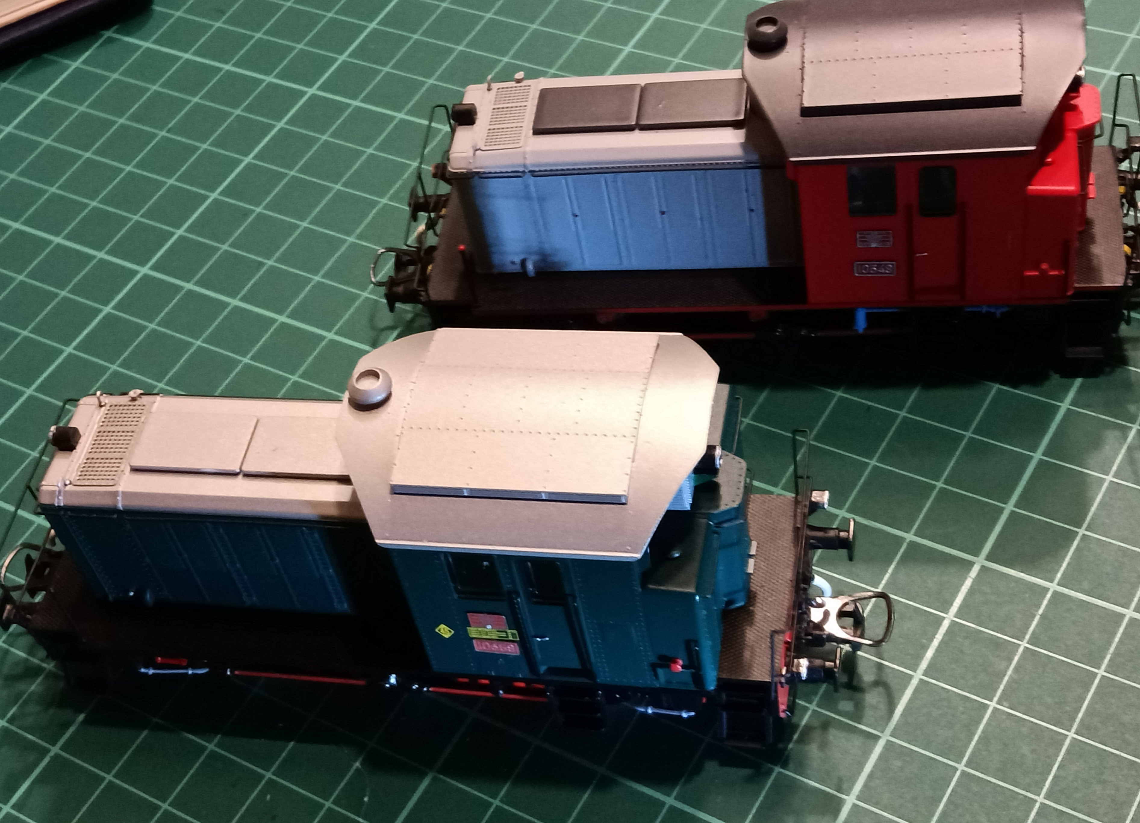

Buenas noches
He seguido vuestros consejos y ha sido fácil digitalizar los dos 303
que tenía analógicos, con un deco Zimo sin cables que es el que me
aconsejaron en ETDM y os pongo unas fotos que siempre ayudan
un poco en los tutoriales...
Saludos, Lugen
tractor sin techo y desmontado contrapeso (el conectornem está en la caja trasera de la cabina)

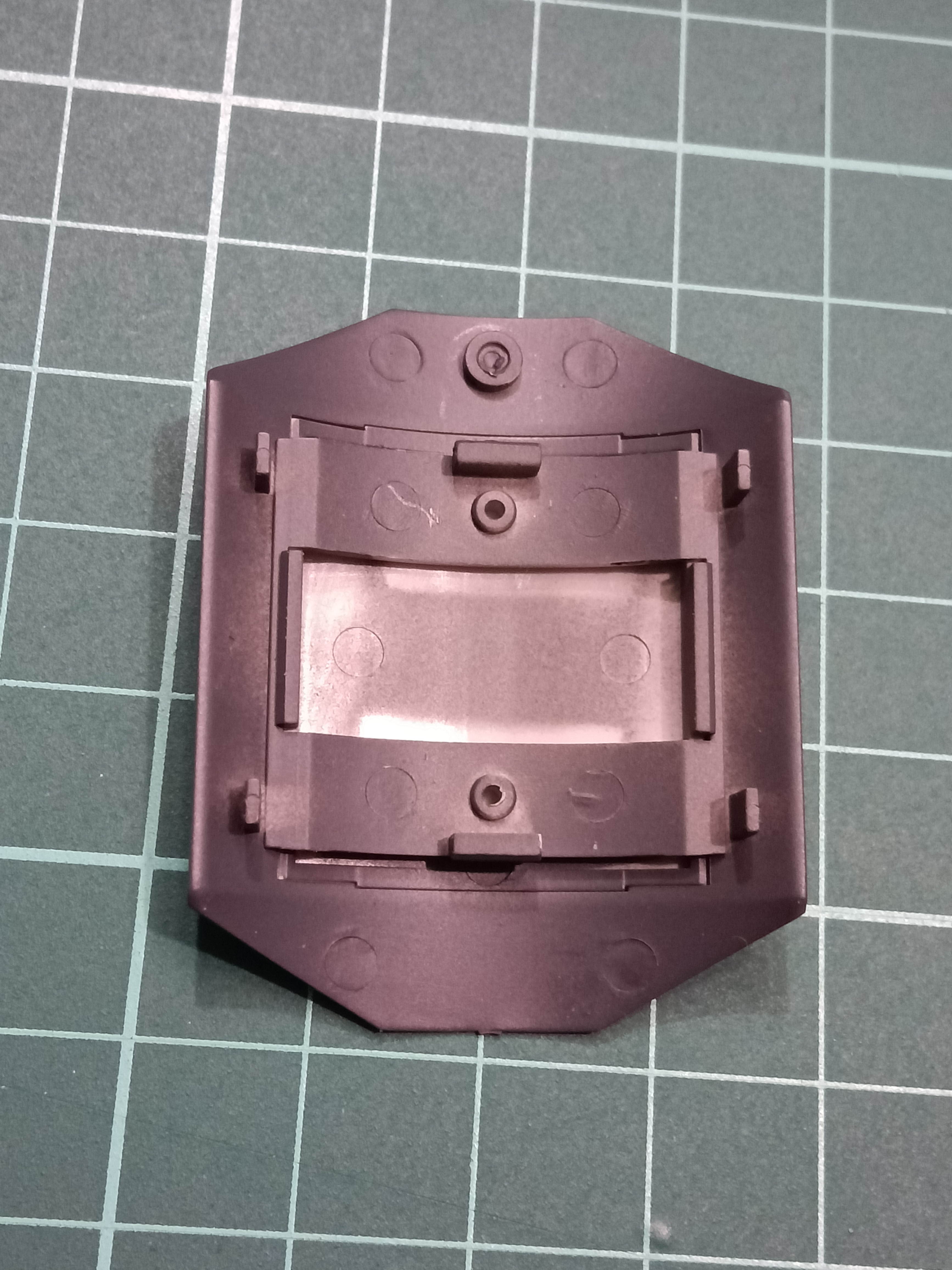

techo mostrando las pestañas

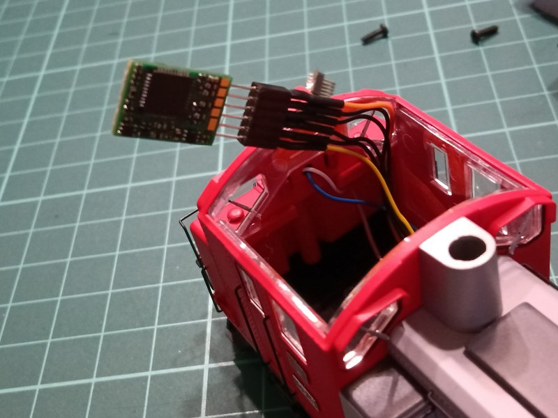

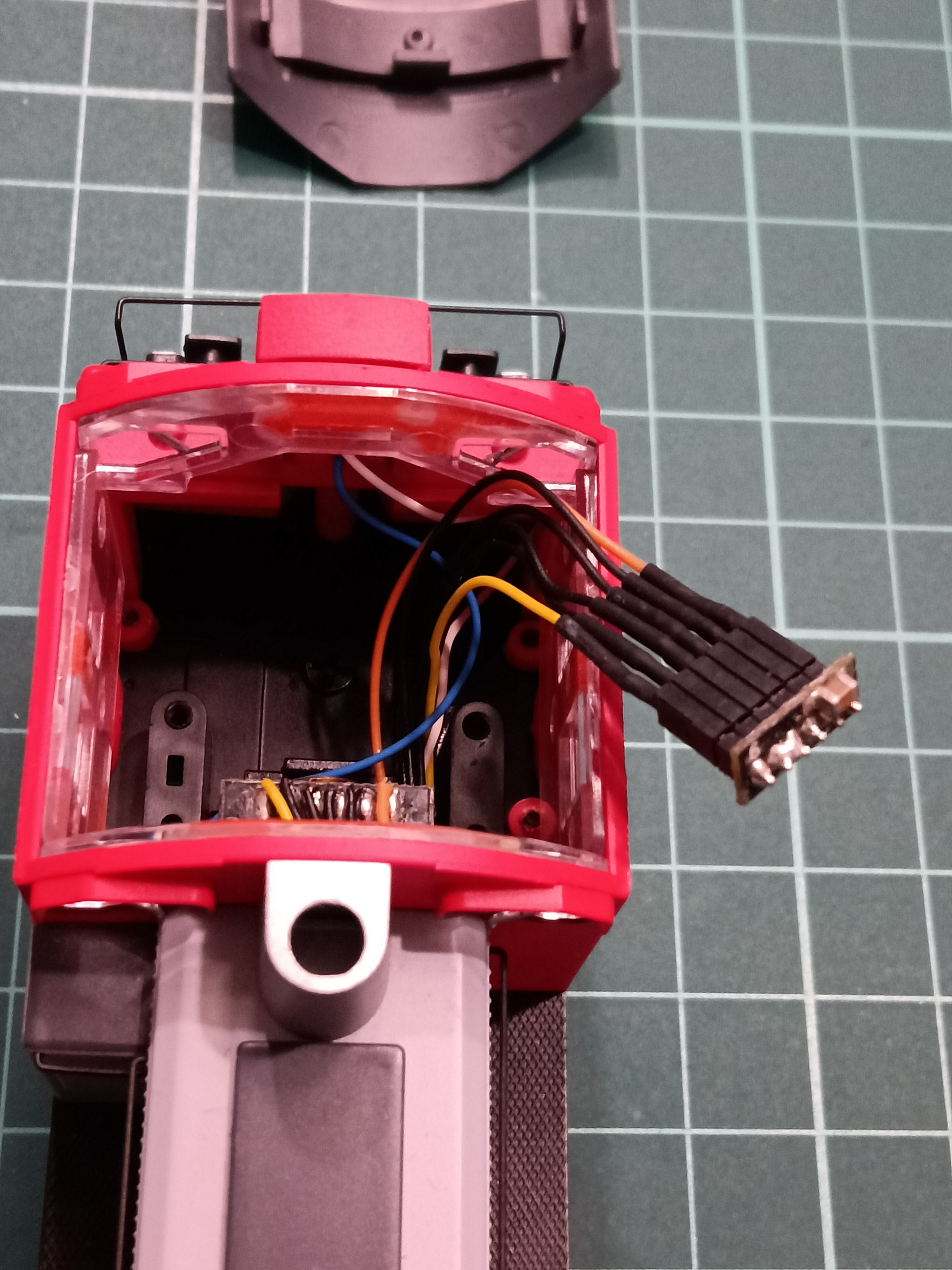

Conector Nem con la dummy
Dummy quitada y deco Zimo

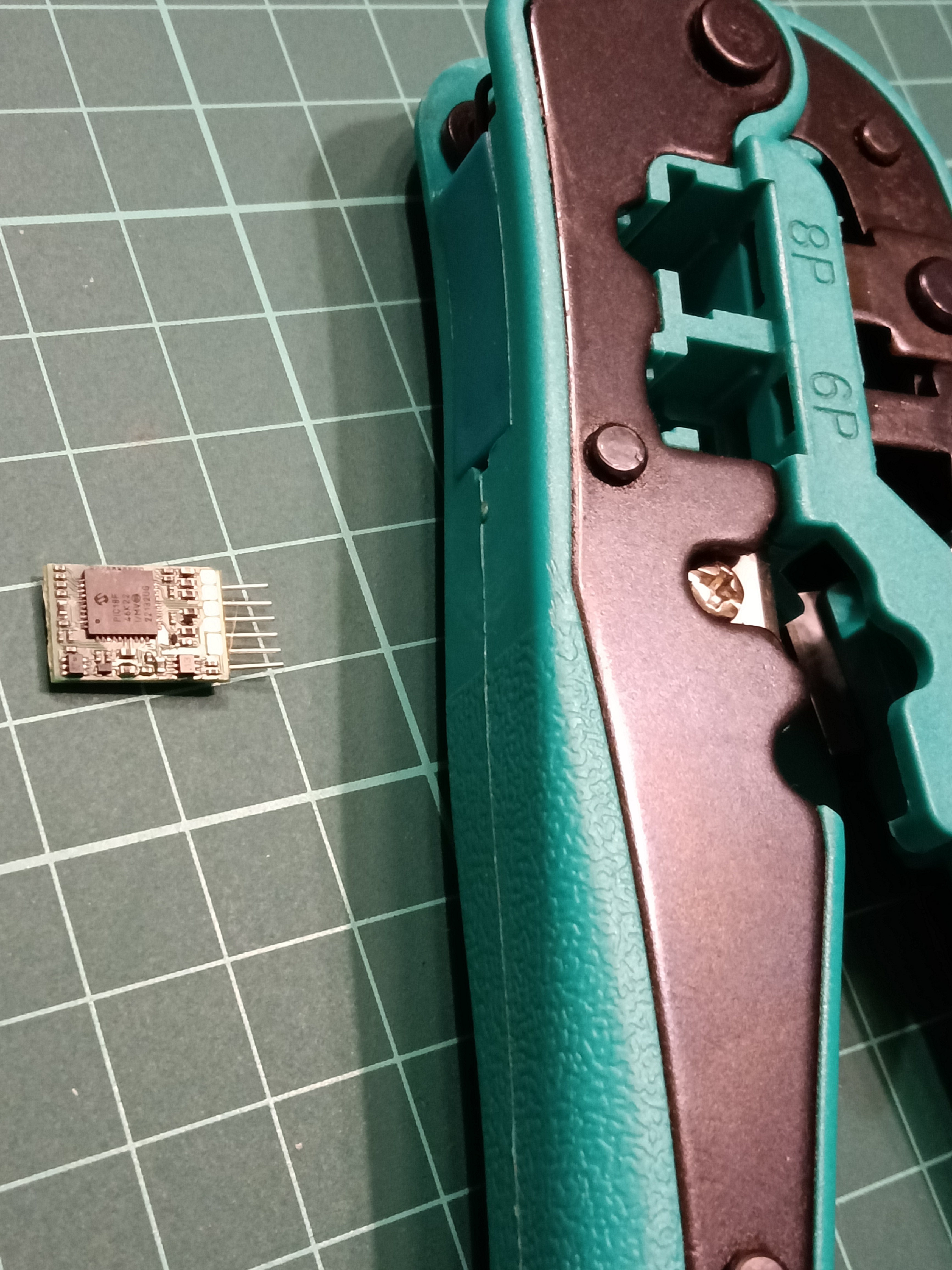

deco insertado en zócalo...(patillas demasiado largas)
Corte de patillas para ubicarlo mejor en su sitio
