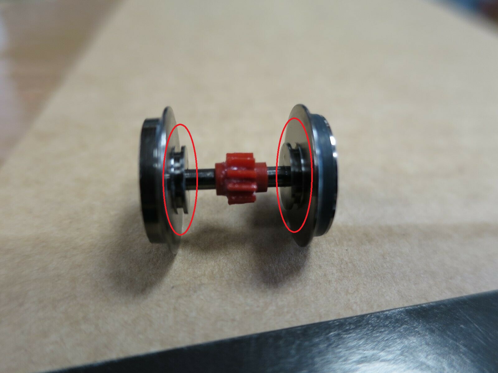

Buenas tardes, he desmontado parcialmente los bogies para ver como están los alambres que tocan a las ruedas por la parte interior. Quizás la sensación es que no aprietan los suficiente sobre las ruedas, supongo que puedo doblarlos un poquito para que ejerzan mas presión, eso si, lo haré con cuidado, sin forzar demasiado la pieza. Cuando me comentabais lo de los surcos laterales donde frotan estos alambras, a que os referíais, porque la parte posterior de la rueda se bastante lisa.
Mensajes: 6425
Las ruedas originales de las 269 d'Electrotrén tienen en la parte interior un recrecido con un canal y los alambres tomacorriente frotan dentro de este canal. Normalmente este canal se ensucia mucho.
Mensajes: 238
Registrado: 06 Abr 2013 20:07
Hola, lo del canal ahora veo a que os referíais. Pues esa zona del canal la he limpiado con un poco de alcohol y he intentado redirigir mejor los alambres de contacto y puedo decirlos que si, a funcionado, vuelve a ir bastante suave !!!!! No se si también tenia algo que ver que llevaba bastante tiempo si moverse. La cuestión es que vuelve a ir como debe. Gracias!!!!!! :D :D :D
