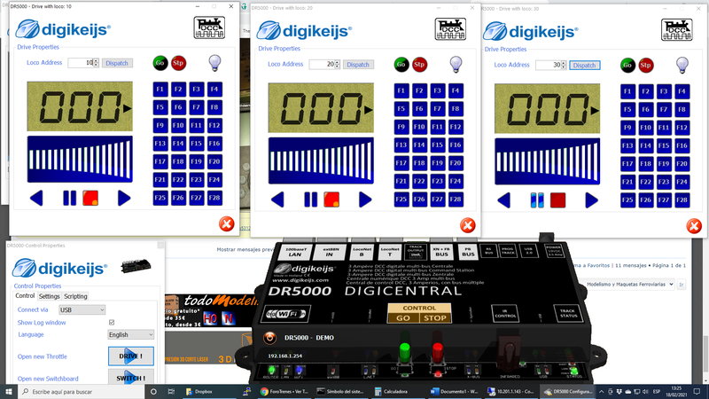

Tengo la DR5000 y estoy encantado con ella. Eso si, no saco todas las prestaciones que ofrece por mi ignorancia. Le echo en falta la posibilidad de tener en pantalla varias locomotoras, o no se hacerlo.
Mensajes: 2192
Registrado: 21 Mar 2014 12:52
Fácil:
Abres el programa de control y pulsas en la zona activa [GO!STOP], te aparece un cuadro de diálogo
En ese cuadro hay dos botones; [Drive] y [SWITCH]
El botón [Drive] te abre una ventana/mando de control, puedes pulsar dicho botón [Drive] múltiples veces y cada una te abre un cuadro de control diferente donde puedes controlar una locomotora en cada uno.
Lo mismo para el botón [SWITCH]
Mensajes: 1570
Ubicación: Getafe
Registrado: 05 Jul 2009 19:49
Ya lo hago pero todas las pantallas que abro, permanecen en segundo plano. Lo que busco es que haya mas de una pantalla en primer plano.

Mensajes: 2192
Pues no sé que decirte
Este es un pantallazo de mi ordenador con tres controles abiertos a la vez. sí son un poco grandes y no se pueden reescalar.
