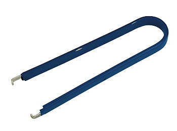

Mensajes: 962
Registrado: 09 Ene 2012 08:45
Consiguete una pinza extractora de circuitos integrados, con ella tiraras de los dos lados y no se doblaran los pines.
https://diotronic.com/pinzas-y-extracto ... integrados
S2.
Mensajes: 110
Registrado: 26 Dic 2017 23:52
De momento no voy a comprarlo, sacaré el la pieza con la punta de dos alfileres
