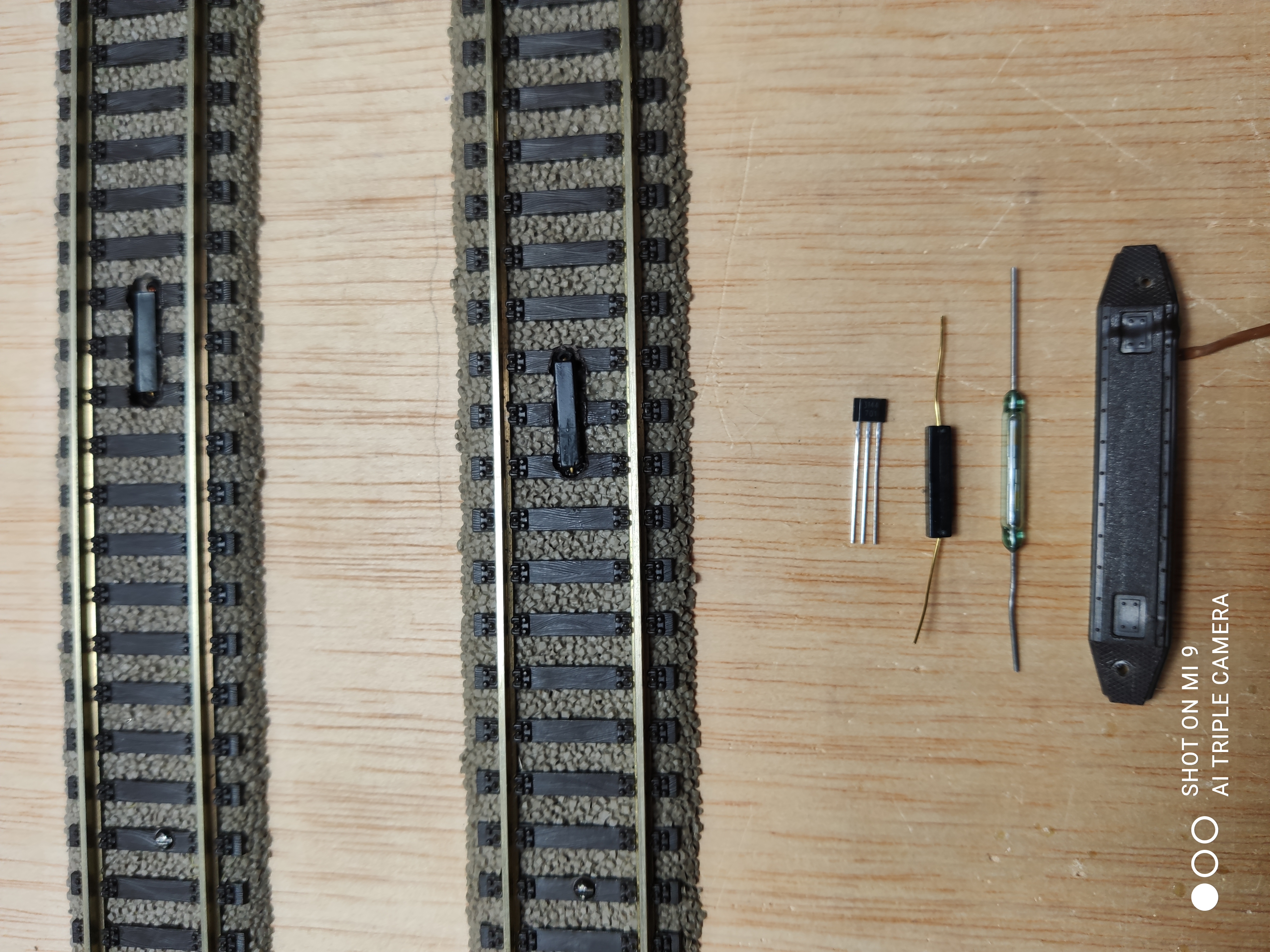

Queria mostraros unos interruptores magneticos tipo reed que compre en Amazon.
Tal vez algunos ya los conozcais

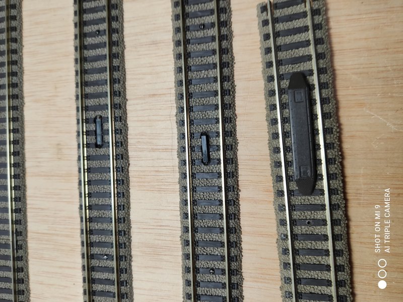

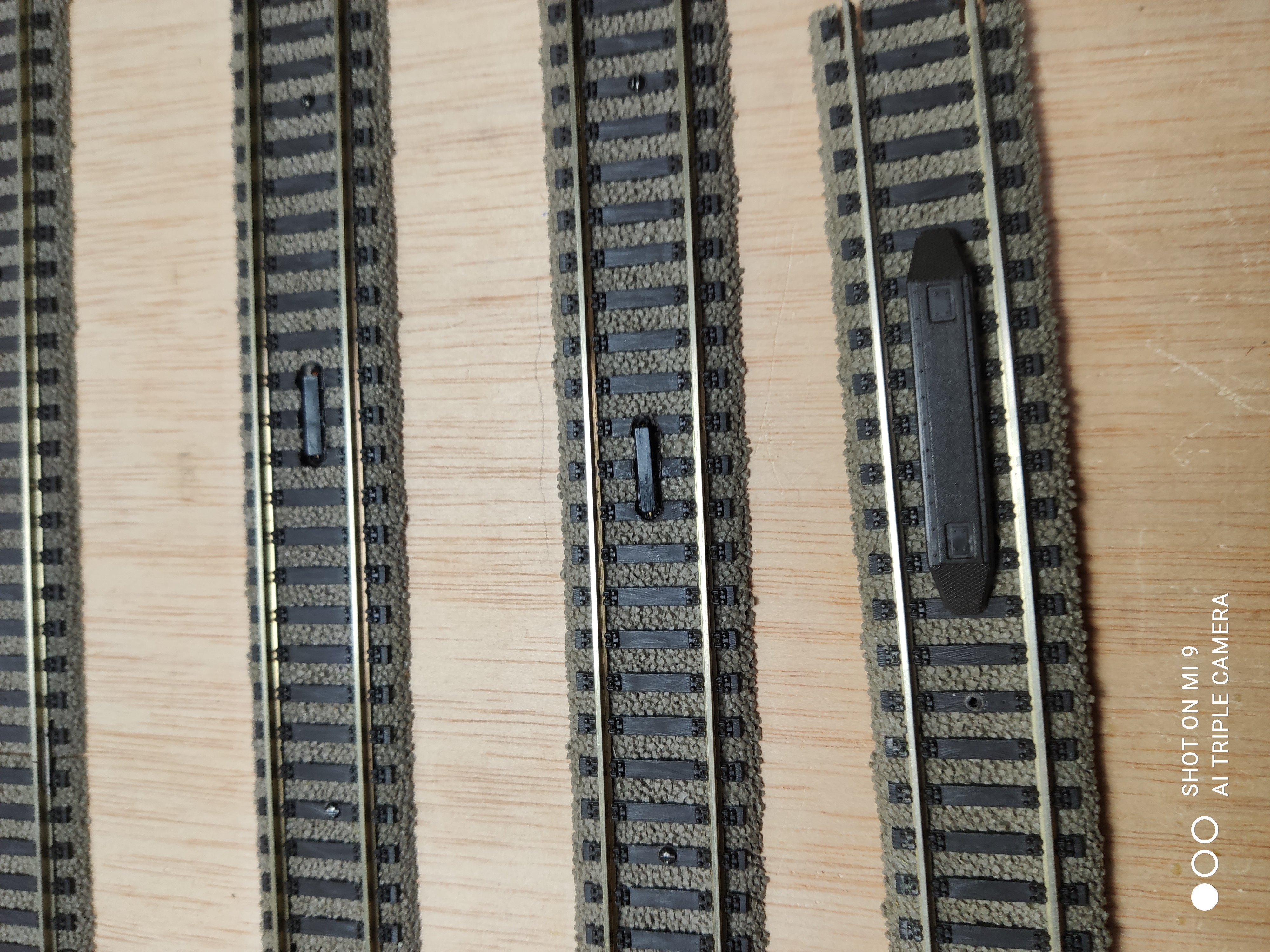

La capsula es de plastico en vez de la clasica de cristal por lo que son muchisimo màs resistentes y son bastante mas pequeños: una vez colocados en la vìa quedan genial.

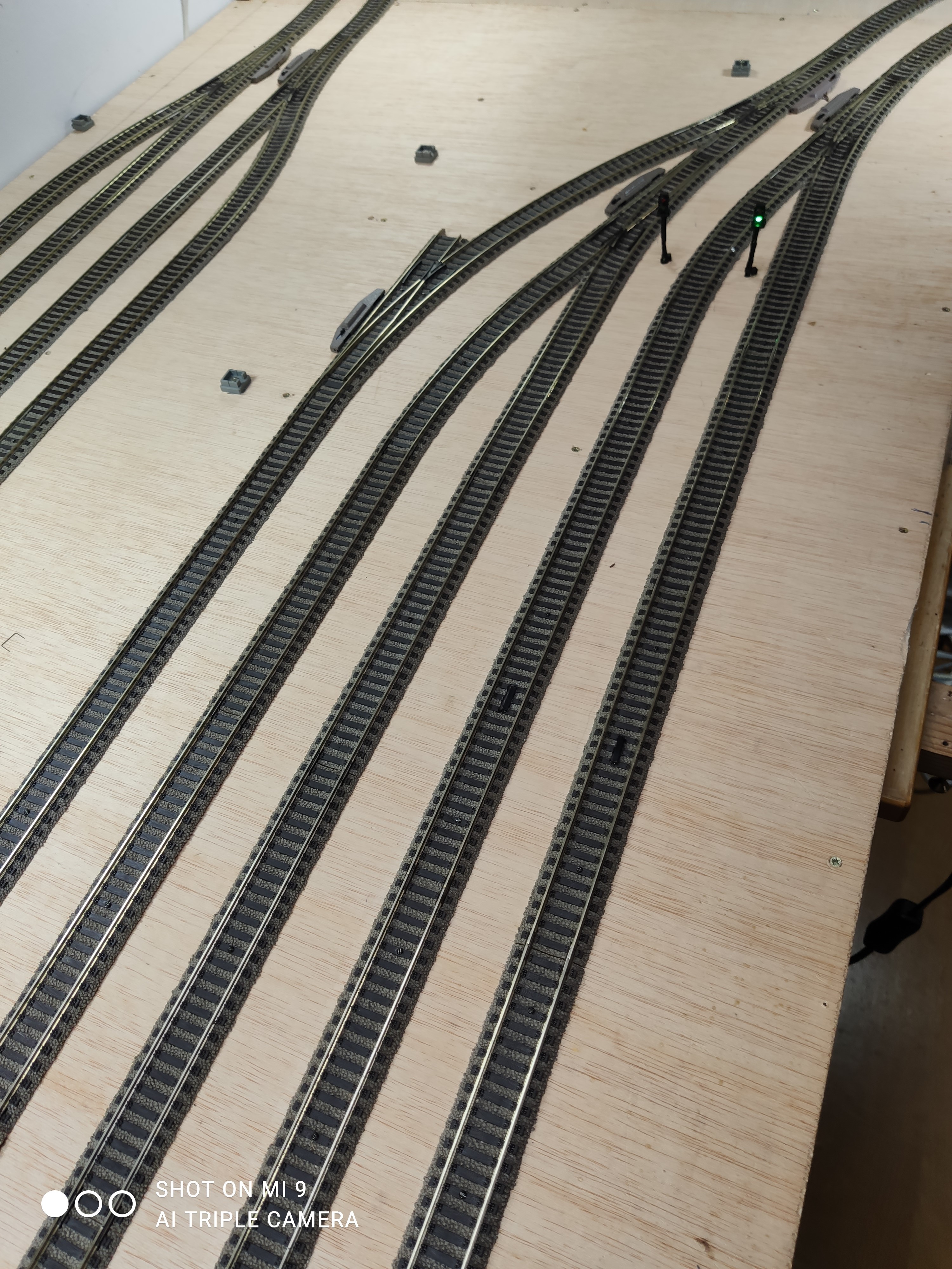

Pongo unas fotos . Estan colocados en vìas HO de fleischmann
No sabia si funcionarian bien, dado su bajo precio, pero compre unos cuantos y voila funcionan perfectamente .
Yo creo que sirven desde H0, N , Z dado su pequeño tamaño
Os pongo unas fotos para que podais apreciar como quedan
Comparados con los de fleischmann ( que son los que utilizaba, su tamaño es mucho màs pequeño, y su precio es 20 veces menor

Pues enhorabuena si el resultado es lo que esperabas, aunque yo soy más partidario de los sensores Hall para evitar los accionamientos mecánicos de los Reed, que como no sean de buena calidad, suelen fallar con el tiempo.

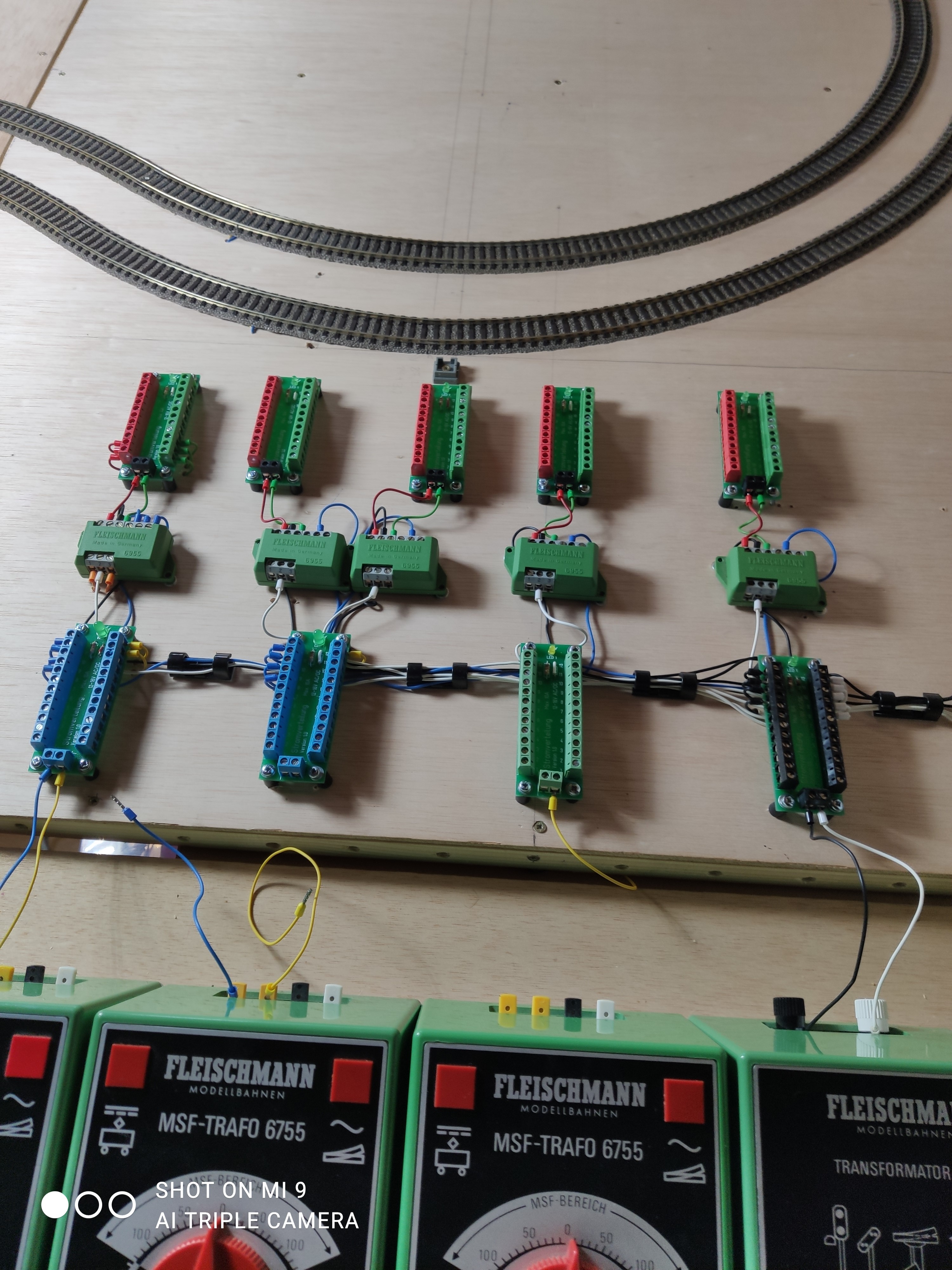

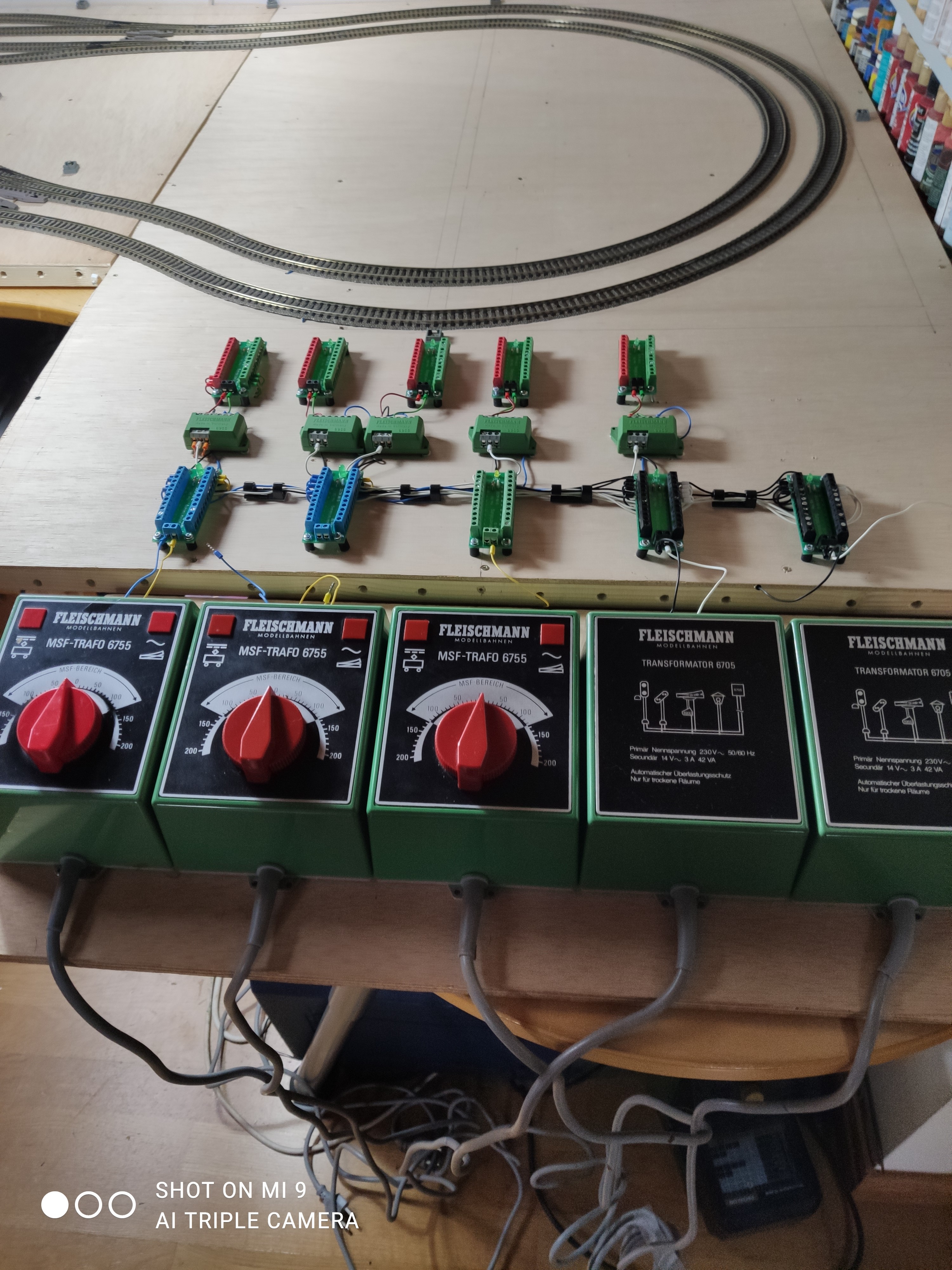

Bueno yo los utilizo para mover un relè
que a su vez mueve la aguja de un desvio fleischmann , su bobina y cambia un semaforo , No se que consumo tendra en Amperios pero hasta la fecha sin problemas.
mando fotos del montaje
