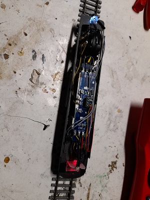

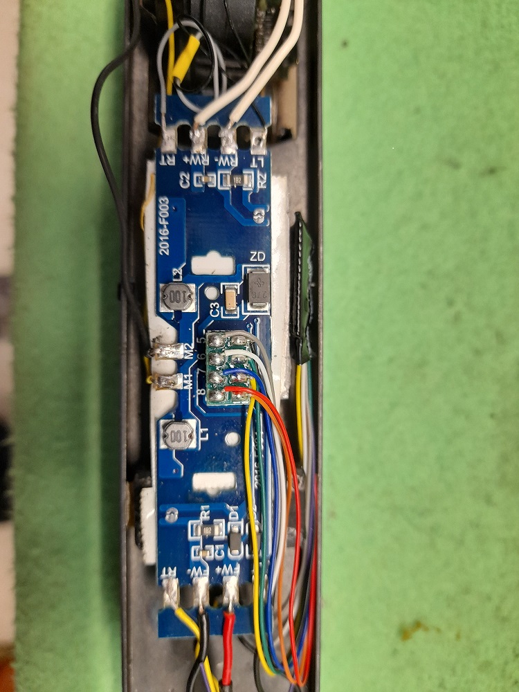

buenas,
tengo algun problema para conectar luz led roja en la locomotora digital con placa base generica, con resistencias para las luces led incluidas.
con led blancos, de la luz normal, funciona correctamente. se enciende cada led segun sentido de marcha.
al conectar un led rojo, en paralelo al led blanco opuesto, como iluminacion trasera, me pasan dos cosas:
- si el led rojo lleva resistencia, funciona bien pero el led rojo luce muy poco
- si el led rojo no lleva resistencia, se enciende el rojo i se apaga el blanco.
cual seria el borne o esquema correcto para montar el diodo? o tendrian que estar los diodos rojo i blanco en serie?
gràcias por vuestra ajuda. saludos

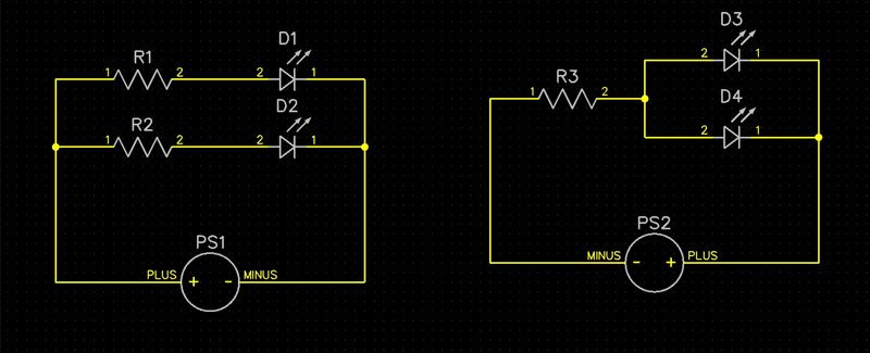

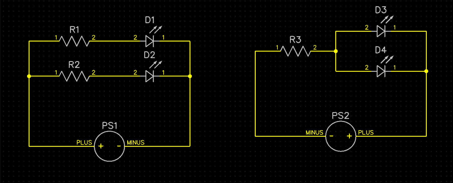

Eso le funcionara si ha puesto UNA resistencia a cada LED, pero si ha montado los dos en paralelo con una resistencia COMUN a los dos le seguirá pasando. Si este es el caso tienes que poner una resistencia en serie con cada LED y luego poner el conjunto LED/Resistencia en paralelo, Un LED rojo y uno blanco necesitan una tensión diferente y si los pones en paralelo por las leyes de la electrónica pasan estas cosas, es necesario que cada uno reciba la tensión que precisa. El esquema de la izquierda es como hay que montarlos y el de la derecha cono NO hay que montarlos.

efectivamente, los dos led comparten la resistencia de la placa base....por lo tanto, mal montaje.
supongo que la mejor solución pasaria por anular la resistencia de la pcb i poner cada led con su resistencia (1K) adecuada...

Puedes dejar la resistencia de la PCB para el LED blanco y soldar la resistencia para el rojo sobre el terminal de la de la PCB por el "entra" la corriente.

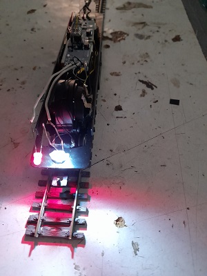

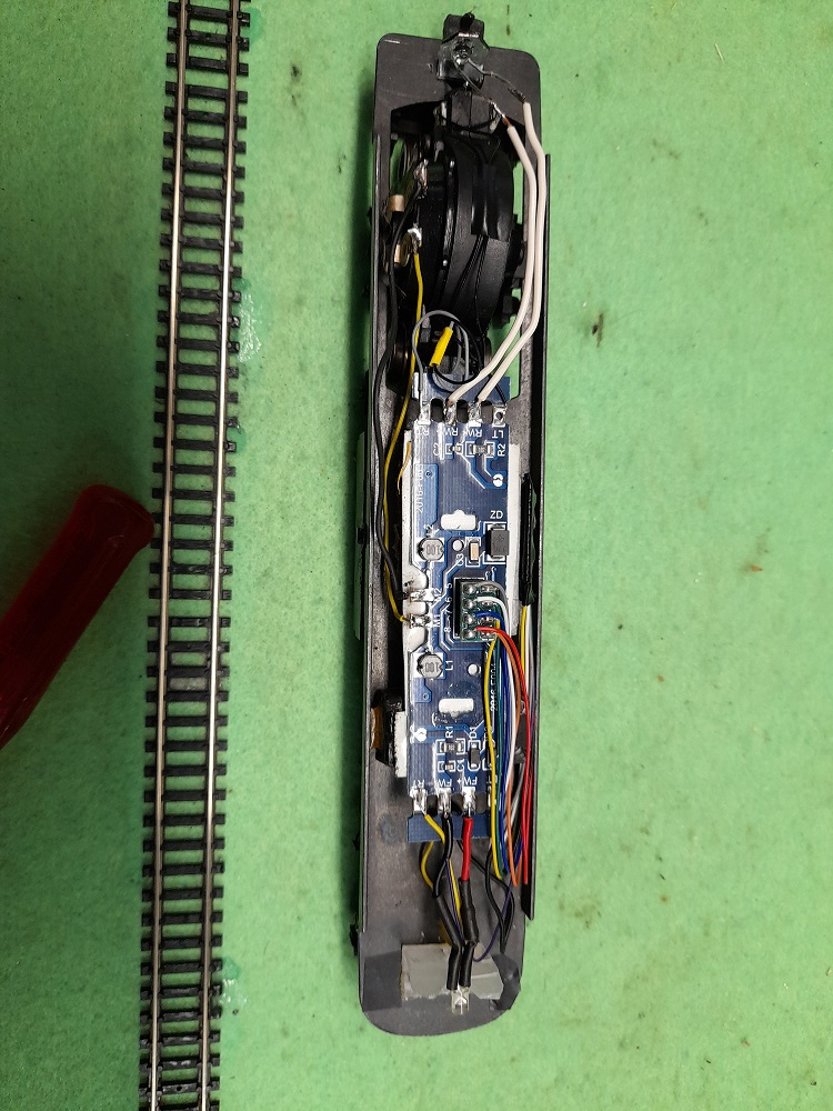

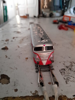

primera prueba de montaje de los diodos en serie con la resistencia de la placa (1,7 K). lucen bastante correctos.

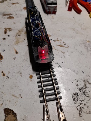

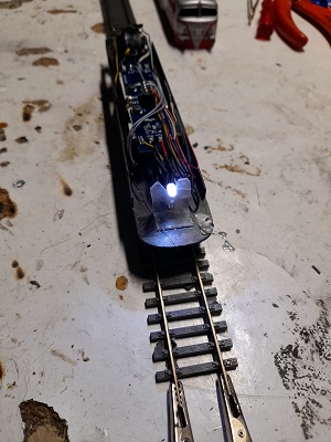

montados en su posición definitiva. parte frontal de la locomotora.
Mensajes: 69
Registrado: 19 Ene 2016 18:47
resultados muy discretos..... :roll:
