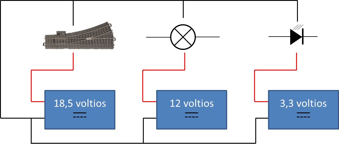

He leído mucho en este foro sobre el "negativo común", pero no me ha sacado de dudas con respecto a esta pregunta, que no está relacionada con la alimentación de las locomotoras, y sí con desvíos, señales luminosas, iluminación y decoración en general que, en mi caso, se va a basar en fuentes de alimentación de corriente continua:
Para ahorrar cable y volumen de conductores ¿se pueden compartir los diferentes "negativos" de dos o más fuentes de alimentación, según diagrama adjunto?
¿Negativos comunes?

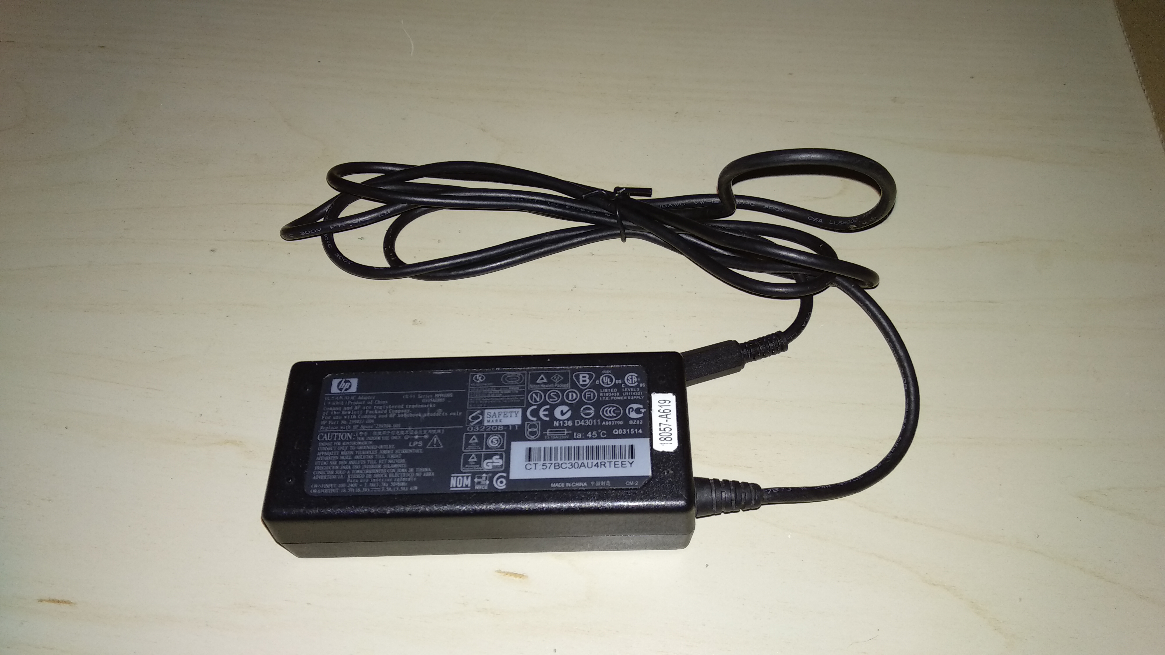

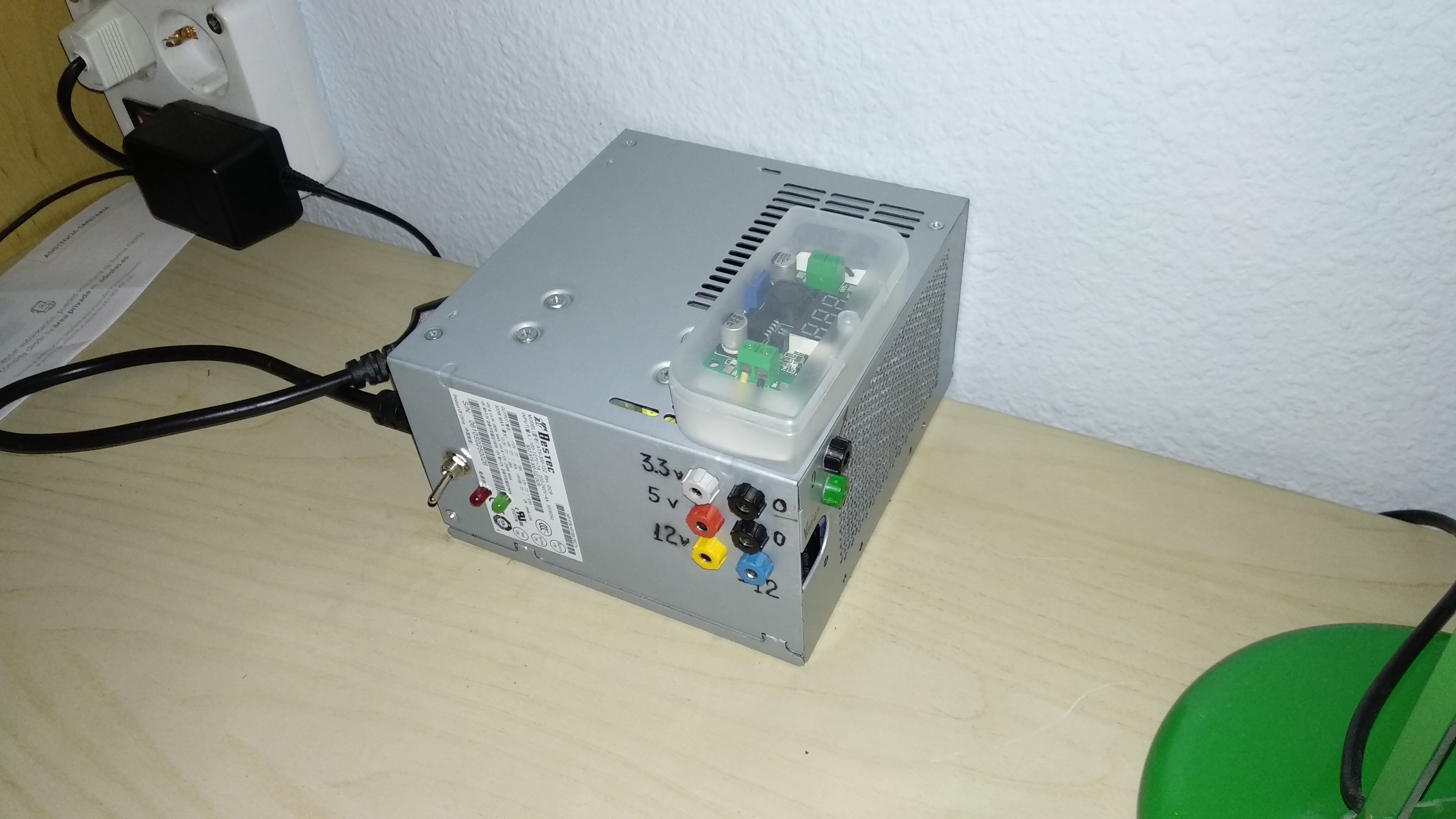

Éstos son ejemplos de las fuentes de alimentación:
De un ordenador portátil
De un ordenador de torre

Hola...sin tener mucha idea de electricidad y menos aun de electrónica..el esquema que has puesto me da la impresión de que pueden saltar los "plomos" de tu domicilio..
como tú tengo los desvios accionados con CC /CDU y todas las bobinas tienen su retorno comun o polo negativo en 1 solo cable y este conectado al negativo de la CDU..
y aunque prescindiera de la CDU y alimentase las bobinas con CC ( que se puede hacer, sin problemas ) siendo el polo negativo comun a todas las bobinas, iría al polo negativo del trafo correspondiente, trafo que proporciona C.C. a 12 v por ejemplo, pero este trafo es alimentado por C.A. de 220 v de tu domicilio..y conectar ese cable "negativo" al negativo del trafo / adaptador que alimenta los led's teniendo en cuenta que tambien esta conectado a la corriente casera de 220 y te proporciona 3 o 4 voltios en CC ..pues no sé, pero, insisto.. me da la impresion de que puede ser un mal invento...
SALUDOS

Buenas tardes, no hay ningún problema en unir los negativos de todas las fuentes de alimentación de continua que indicas, de hecho es práctica habitual y necesaria en muchos casos para que circuitos alimentados a diferentes voltajes posean una referencia común y puedan relacionarse entre ellos. En mi maqueta, que controlo con micros similares al Arduino, pongo en común los negativos de fuentes de 12, 5 y 3.3 VDC. De todas formas, yo siempre pruebo todo lo que hago con algo que no me importe que se 'queme' por si hago algo mal o hay algún componente defectuoso. No vayas a montar todo el tinglado y cargarte la maqueta al completo.

Eso sí, asegúrate que estás realmente conectado los negativos, positivo con negativo hará un corto y si las fuentes no llevan protección se te va a averíar (con humillo y esas cosas, saltarán los magnetotermicos de casa también)

No tiene porqué haber problema, de hecho todo lo contrario, pues se garantiza que efectivamente la "masa" de referencia sea la misma ( teóricamente el negativo está a 0V pero eso no es necesariamente así en la realidad, pues lo que se "garantiza" es que la diferencia entre los polos sea la que indica la fuente pero no que el negativo sea "0").
Solamente es conveniente hacer una excepción y es que no es conveniente poner en masa común circuitos con inductancias (bobinas, relés, motores,...) y elementos de sonido, pues en este caso a través de masa se pueden transmitir interferencias que produzcan "ruidos" y distorsión del sonido. Si tienes algún elemento de sonido excluye el alimentador del negativo común.
Una precaución que es conveniente también es que si es posible las fuentes tengan toma de tierra y esta se conecte a la toma de tierra de la instalación general.

En CC es perfectamente normal hacerlo así, de hecho muchos dispositivos como ordenadores, televisiones... utilizan diferentes tensiones con una masa común, tambien existen transformadores con varias tensiones de salida que utilizan el mismo negativo.
Sin embargo esto NO puede hacerse en el caso de CA tan "alegremente" pues en este caso es necesario una serie de requisitos como que estén fase y que sean similares en tension de entrada y salida pues de lo contrario se produce circulación de corriente entre ellos que puede sobrecalentarlos o incluso quemarlos.
