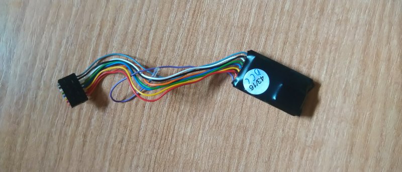

He comprado de segunda mano un decoder ESU LOK PILOT para iniciarme en el mundo digital y parece ser que tiene un problema.
En un sentido de la marcha las luces funcionan correctamente, pero en el otro se encienden todas las luces , tanto las blancas como las rojas .
No se a qué puede ser debido y si reseteando a valor de fabrica desaparecerá, el problema es que no tengo todavía central digital.
Os ha pasado algo parecido, os pongo foto del decoder.
Gracias de antemano.

¿no tienes central digital?
¿la estás utilizando en analógico?
Mensajes: 292
Registrado: 02 Nov 2012 12:20
Si, lo utilizo en analógico .
Puede ser esta la causa ?.
Mensajes: 6449
Mediente su programación se pueden ajustar las luces en analógico. Pero claro, necesitas una central para programarlo.
