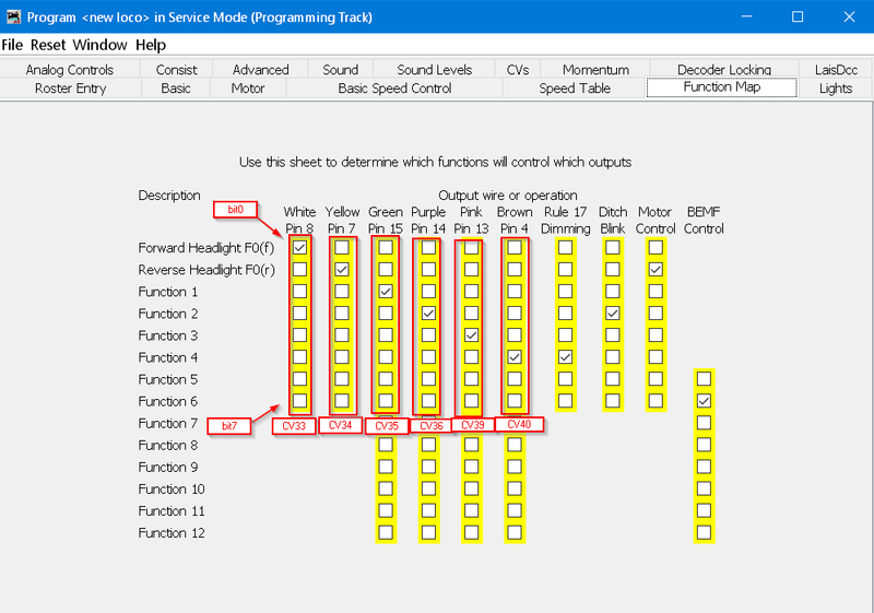

Yo tengo instaldo el DecoderPro de JMRI, lo utilio habitualmente para programar mis locos, os puedo mirar qué cambios teneis que hacer.

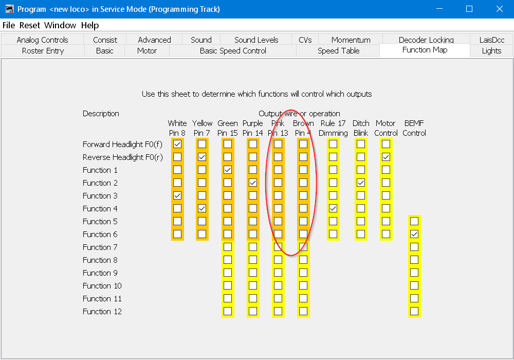

Si con el decoder reseteado las luces rojas se encienden con la Funciones 3 y 4 es porque esos led están conectados a los pines 13 y 4 del decoder respectivamnete:
2021-09-16 16_25_46-Program _new loco_ in Service Mode (Programming Track).png

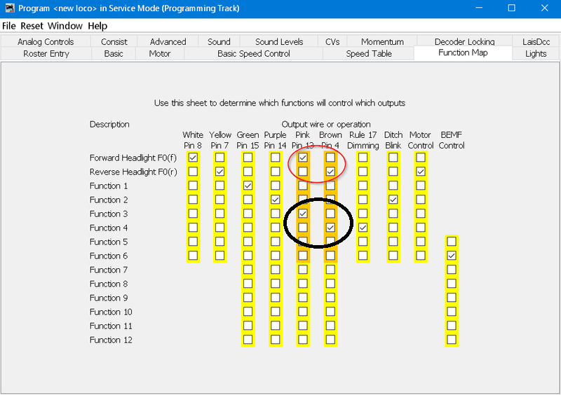

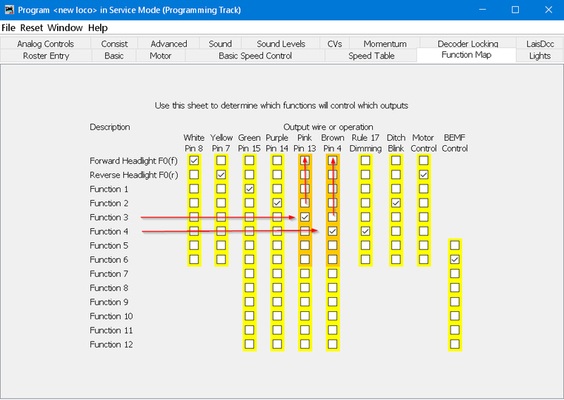

Por lo tanto, para que se enciendan con la Función 0 a la vez que las luces frontales hay que mapear el decoder tal que así:
2021-09-16 16_29_39-Program _new loco_ in Service Mode (Programming Track).png

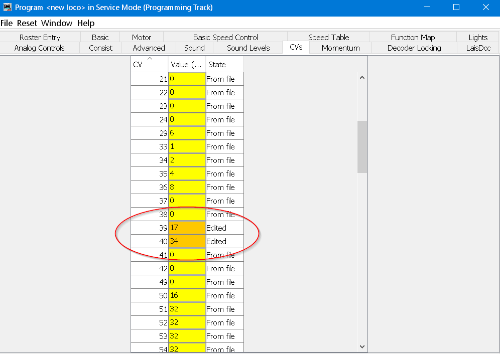

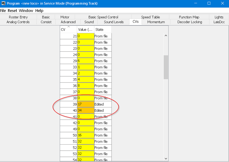

Y mirando en la pestaña de las CVs vemos que toman el valor 17 para la CV39 y 34 para la CV40:
2021-09-16 16_31_10-Program _new loco_ in Service Mode (Programming Track).png
Hay otra opción y es que haya que cruzar las salidas porque se te enciendan las luces rojas y blancas del mismo lado, si te ocurre tienes que poner 18 en la CV39 y 33 en la CV40 (no pongo capturas porque es lo mismo).
Todo esto, suponiendo que el decoder LaisDCC de 21 pin esté bien implementado en JMRI, que supongo que sí pero nunca lo he comprobado.

Es que además hay que desactivar estos clics, por eso da los valores 17 y 34.
2021-09-16 16_29_39-Program _new loco_ in Service Mode (Programming Track).png (110.5 KiB) Visto 3108 veces
Hay que dejar los siguientes valores:
CV 39 = 1
CV 40 = 2
(antes he puesto las CV 41 y 42 y tienen que ser las CV 39 y 40) :?

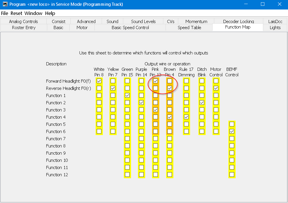

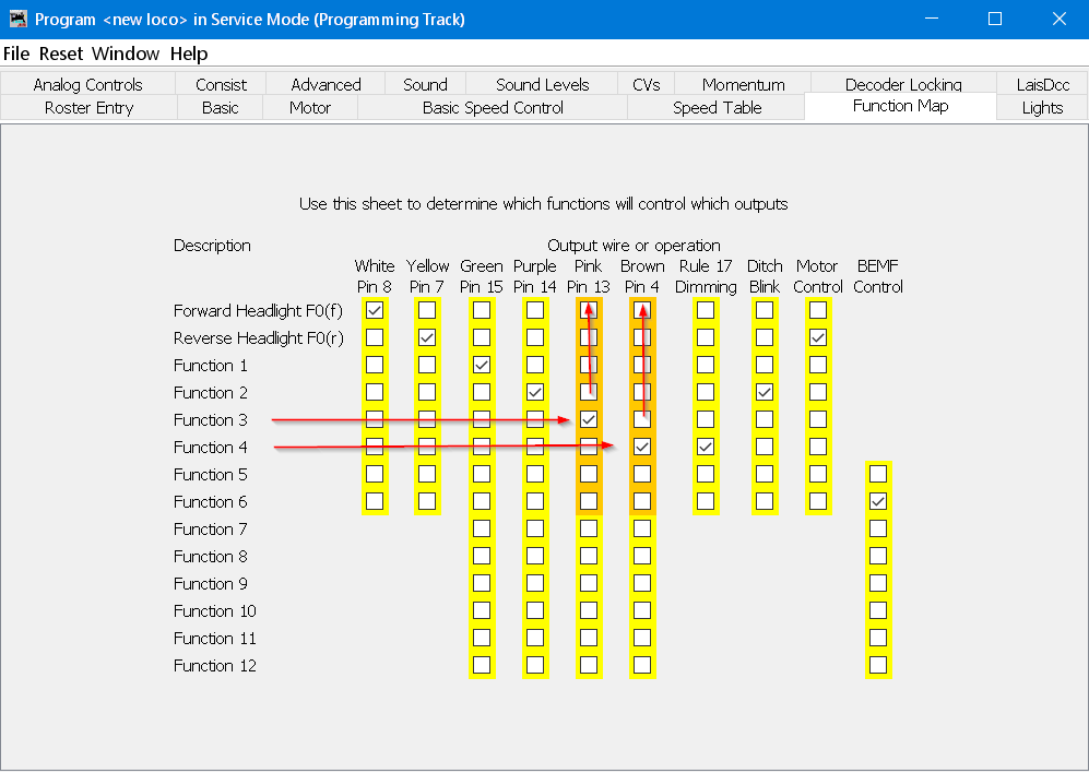

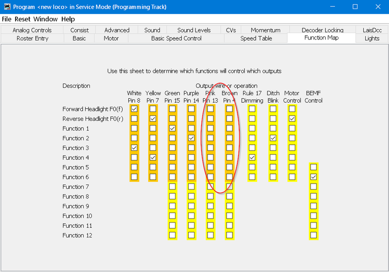

Creo que buena parte del problema puede venir porque el mapeado de funciones en lo decoder LaisDCC es distinto (traspuesto) al de los decoders "normales", como ya se ha comentado en este hilo. Mientras que normalmente la CV33 controla la F0a, la CV34 la F0r y así sucesivamente, en los decoder LaisDCC, la CV33 controla la salida física (es decir, el cable blanco) y los valores contenidos en esa CV representan las funciones (F0, F1...) que activan esa salida. Por tanto la tabla habitual de mapeado de funciones no es vállida para estos decoders. Adjunto una imagen que creo que puede ayudar a entenderlo, normalmente las CV van por filas en esta tabla, mientras que aquí van por columnas:
2021-09-18 14_05_07-Program _new loco_ in Service Mode (Programming Track).png
jefer escribió:
He probado esa modificación de CVs y las luces rojas no se encienden, ni con F0, ni con F3 y F4.
Se resiste el puñetero decoder :? :roll:
Esto me cuadra, con esas CV en el decoder LaisDCC te queda el siguiente mapa:
2021-09-18 15_13_07-Program _new loco_ in Service Mode (Programming Track).png
No queda habilitada ninguna función para encender las salidas 13 y 4 dónde están las luces rojas, en este caso las funciones 3 y 4 deberían encender también las luces delanteras.
Lo que no entiendo es por qué no te ha funcionado al poner CV39 = 1 y CV40 = 2, supongo que eso ya es cosa de mi bisoñez...
