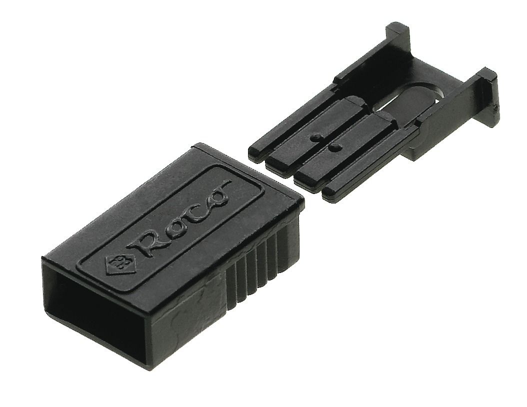

Los motores que he utilizado son también de Roco, los que venden para las vías RocoLine sin balasto (Ref.40296) vienen con un enchufe macho de tres cables. Este a su vez lo he unido con un cable triple de Roco y con unos enchufes hembras también de Roco. Si pruebo y le doy la vuelta al enchufe hembra que une el cable con el decoder, deja de funcionar. Si pruebo y le doy la vuelta al enchufe macho que viene del motor directamente y lo pongo al revés en el conector hembra deja de funcionar. Puff… no sé. Me tiene muy perdido este tema… Me está desesperando…

Si utilizaste esto:
No tienes que darle la vuelta a los enchufes, o no harán contacto. Lo más probable es, que te hallas confundido al distribuir los cables y que tengas que desmontar esas hembras, e invertir los cables rojo/vede y volverlos a pinzar.

Estoy de acuerdo con catenarias, los cables que tienes que intercambiar son el rojo y el verde, pero ten en cuenta que el conector macho sólo tiene contactos por un lado, si das la vuelta al conector, deja de haber contacto

Pues esa era la clave!!!!!!! Ya funcionan perfectamente siguiendo vuestras indicaciones.
