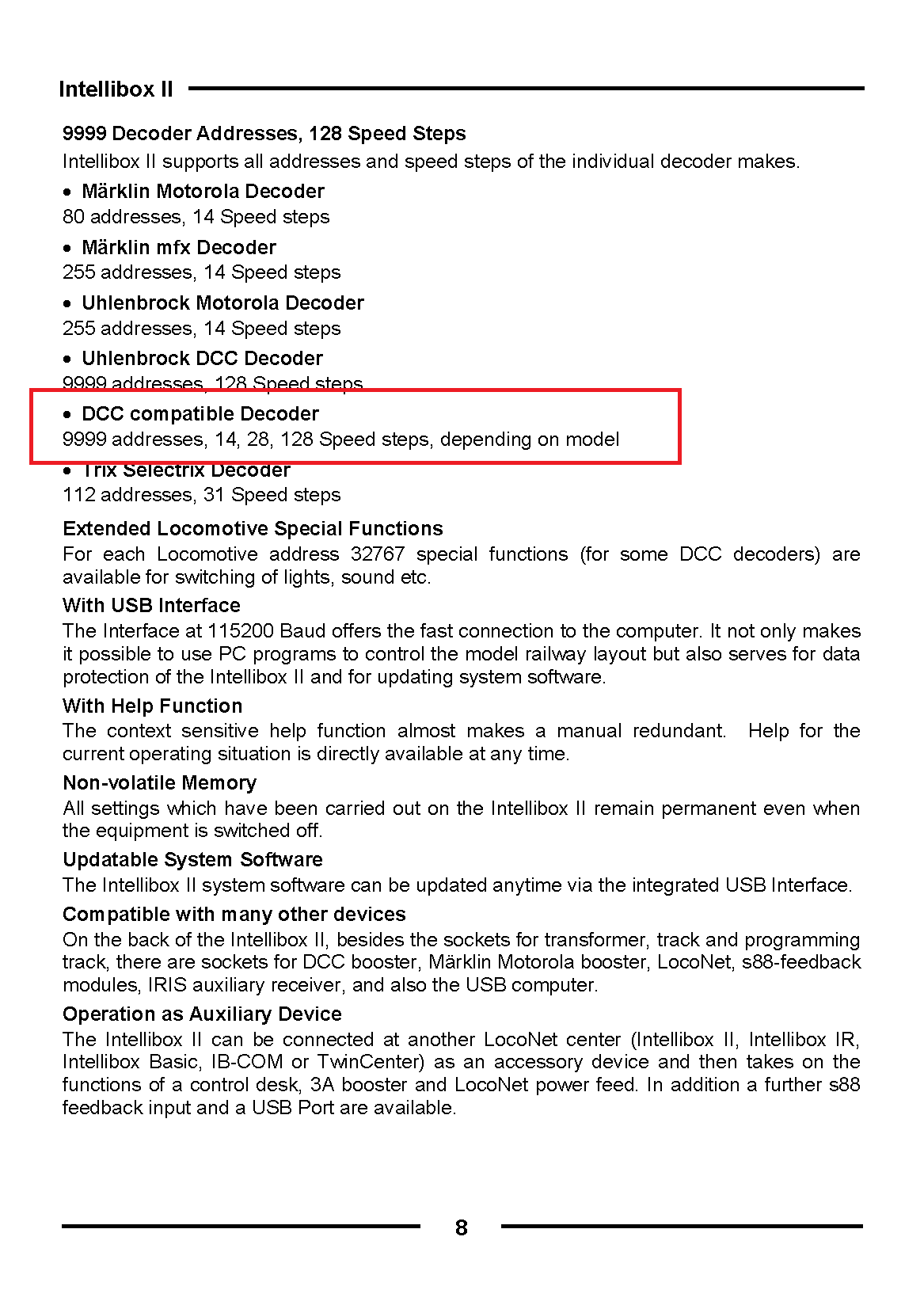

Yo no veo la necesidad de cambiar nada. Según el manual la base de datos de la central admite todo lo imaginable y por imaginar:
Y siguiendo con el manual, a partir de la página 57, de explica como dar de alta las locomotoras. Y en la página 61, paso 4 como asignar los ""14"" pasos de velocidad a la locomotora que estamos dando de alta en la base de datos:
Otra cosa es, que no se sepa muy bien como funciona esto del digital..........
