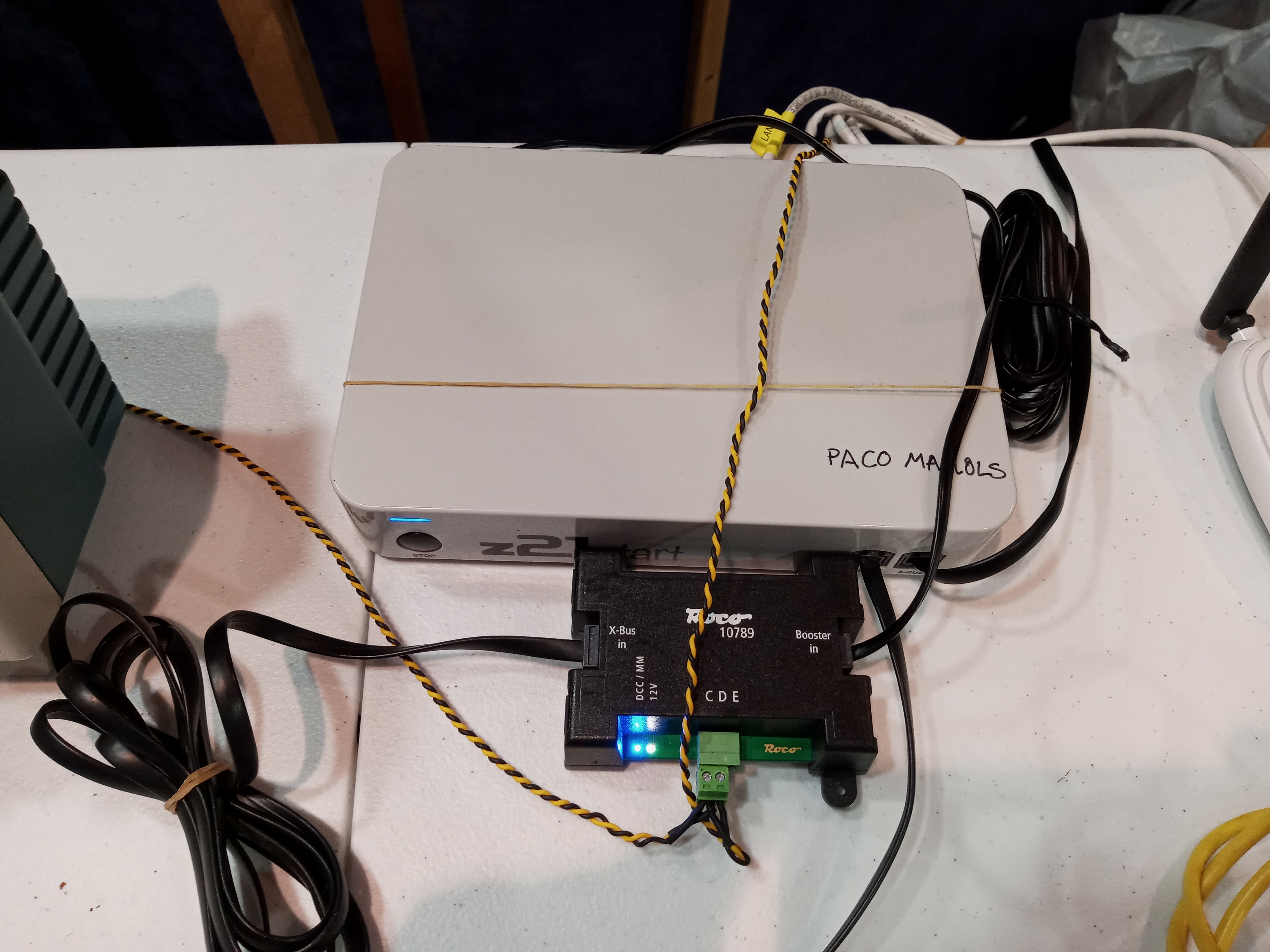

Utilizo una Roco z21 blanca y la referencia de Roco 10789 (para sacar la señal CDE). En verdad, creo que la señal CDE y la DCC, es exactamente la misma, con la única diferencia que la CDE tiene solo 12V de pico y no tiene potencia.

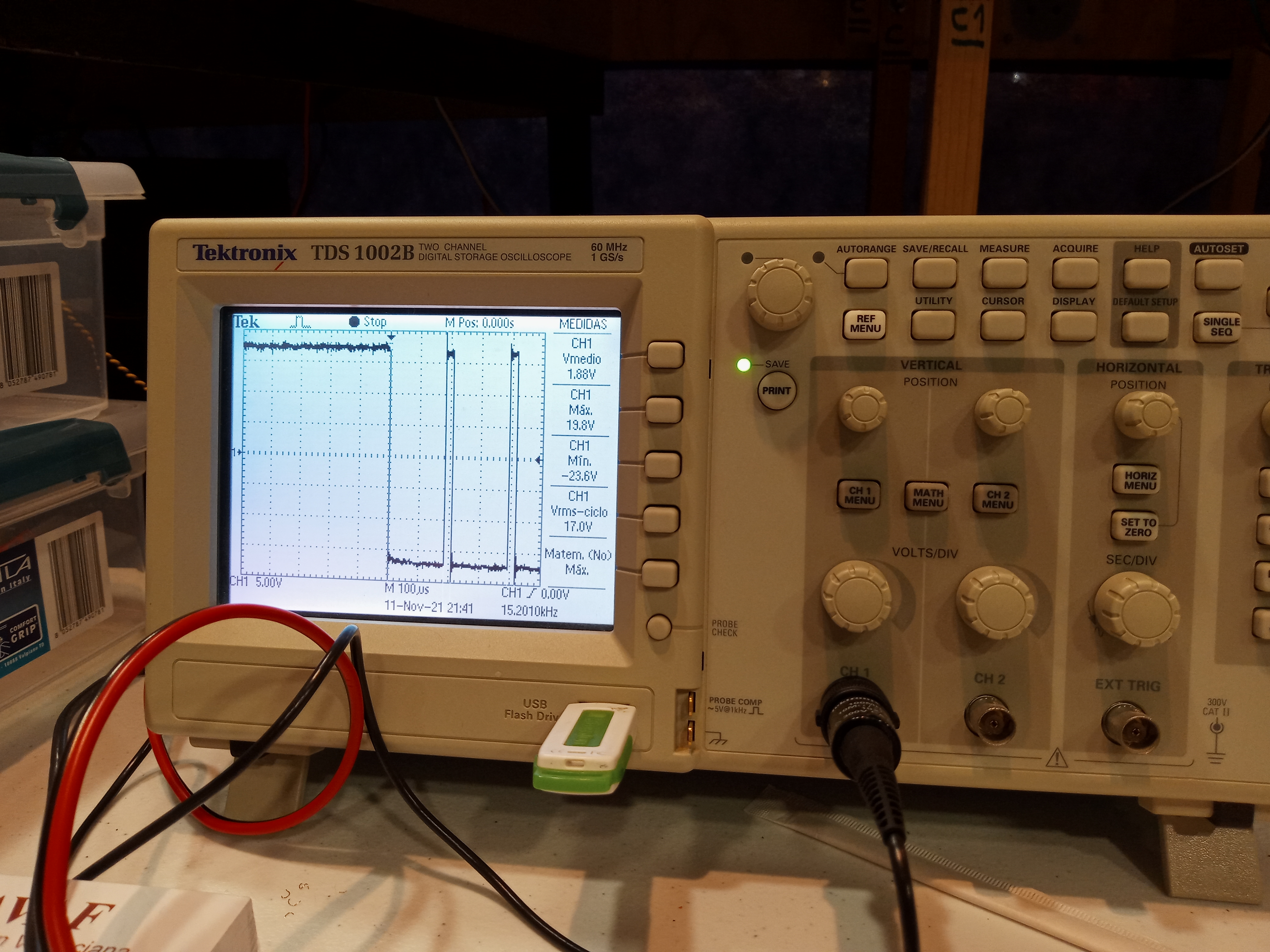

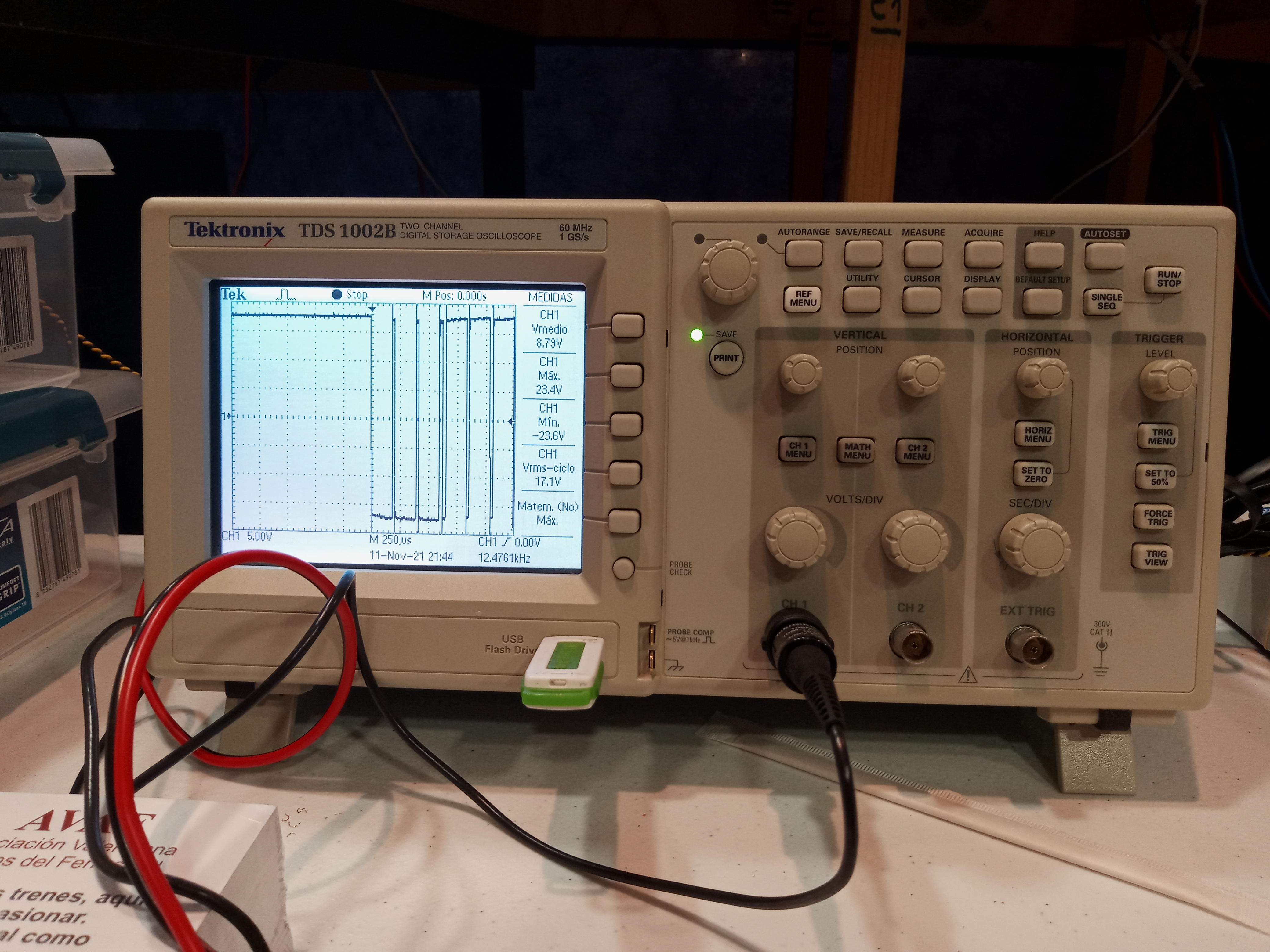

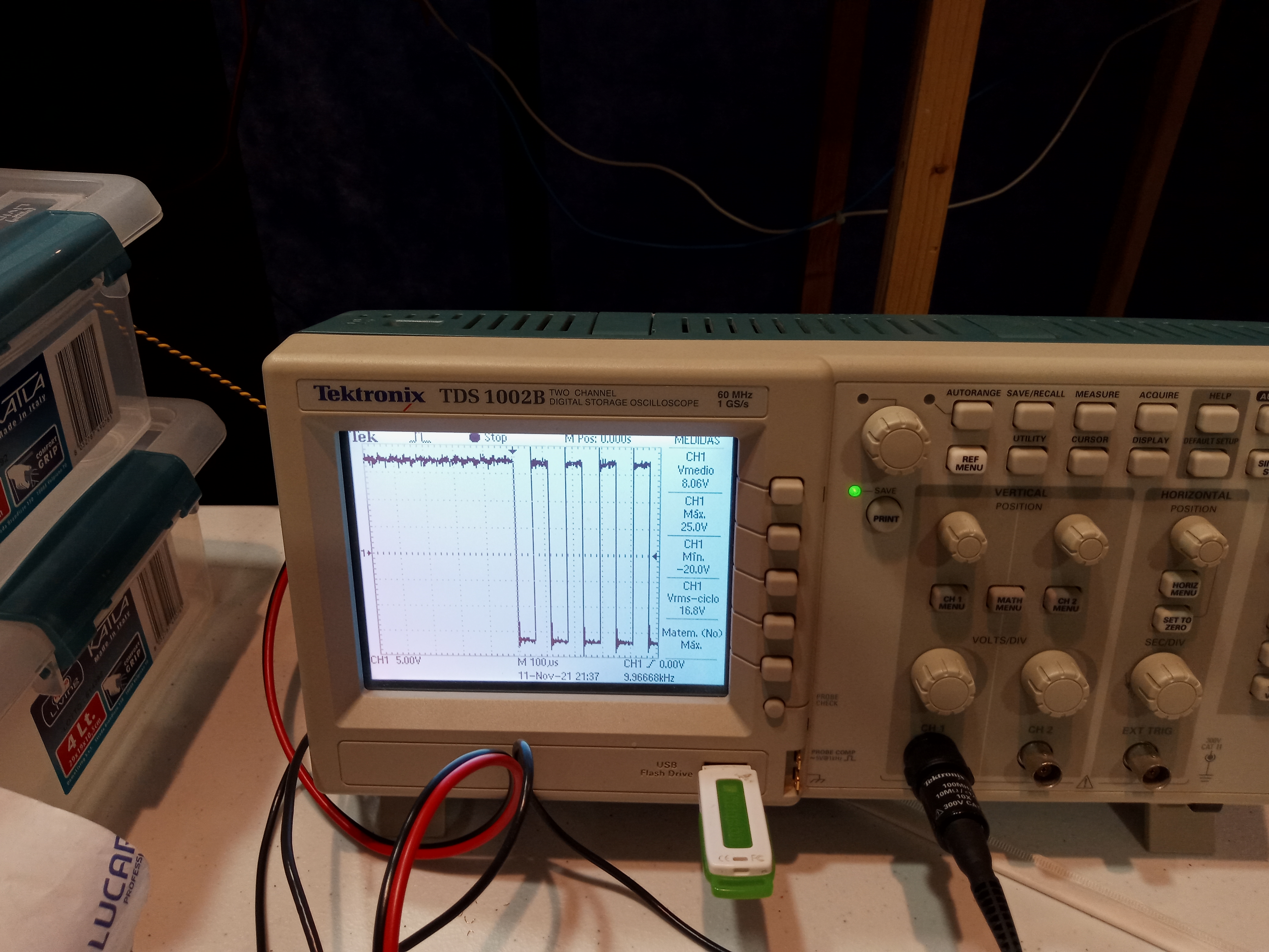

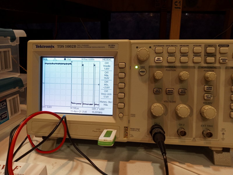

He tomado capturas con el osciloscopio de la tensión DCC en la vía y en ocasiones, he visto algunas cosas muy raras, que no se ajustan al patrón DCC. Obsérvese que la tensión de pico es de unos 18V:

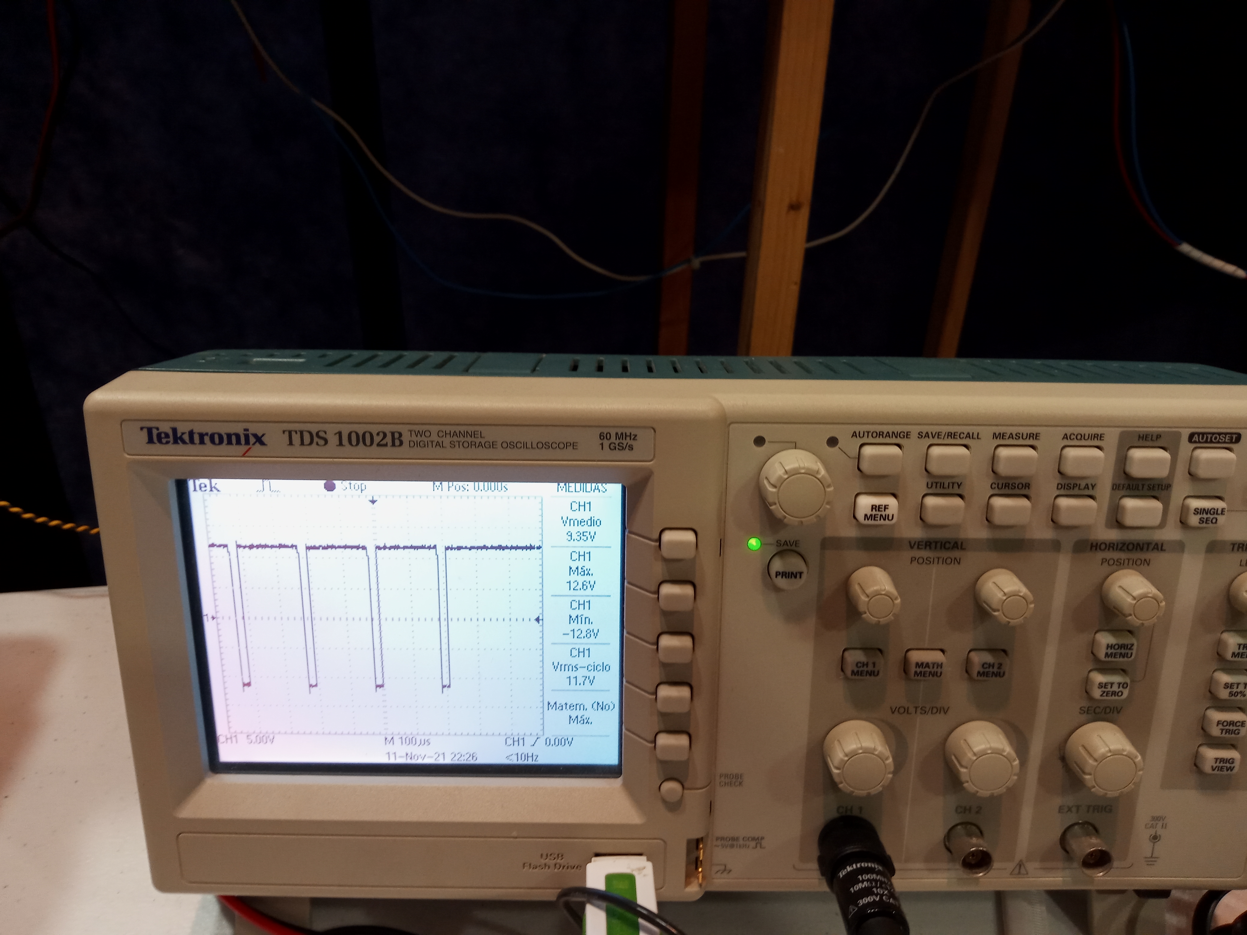

He capturado la tensión CDE (a la salida del 10789 de Roco), y en ocasiones también he visto formas de onda raras (lo que descarta que falle el booster). Obsérvese que la tensión de pico es de unos 12V:
Tengo claro que lo que falla no son los boosters... ellos sacan la señal que reciben.
He probado con otra z21, otro aparato roco 10789, y otra fuente de alimentación, cambiando los tres a la vez, y las formas de onda raras, siguen estando presentes.
¿Tenéis idea, de por qué la z21 (en verdad, el Roco 10789), me saca estas señales tan raras? (que podría justificar que de vez en cuando, las locomotoras no respondan a sus mandos). Estoy pensando en atacar a los boosters, directamente de la señal DCC que sale de la z21, en lugar de la CDE que sale del aparato Roco 10789...

La primera foto es de una señal DCC pero las otras son señales en formato Marklin Motorola para locomotoras.(208us+26us)
http://www.drkoenig.de/digital/motoueb.htm
La mezcla de señal DCC con MM puede que confunda a algunos descodificadores.
Tendrías que mirar que locomotora tienes en formato MM y eliminarla de la Z21 o cambiarla a DCC
