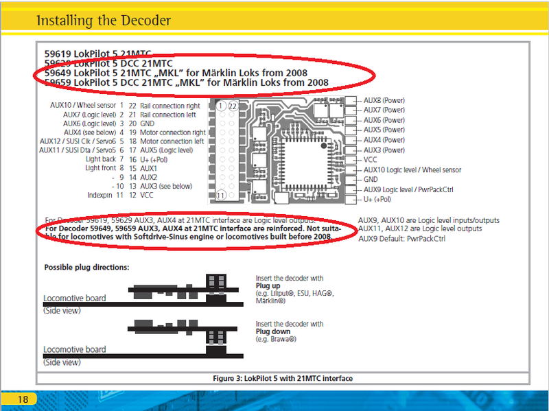

Mensajes: 6372
Yo continúo creyendo que la causa és la de usar un decóder no específico para Märklin/Trix.
Como ejemplo pongo la advertencia de una conocida marca de decoders sobre esto:
No digo que no sea así. Pero en la web alemana recomendaban ese decodificador DH para esta locomotora.
