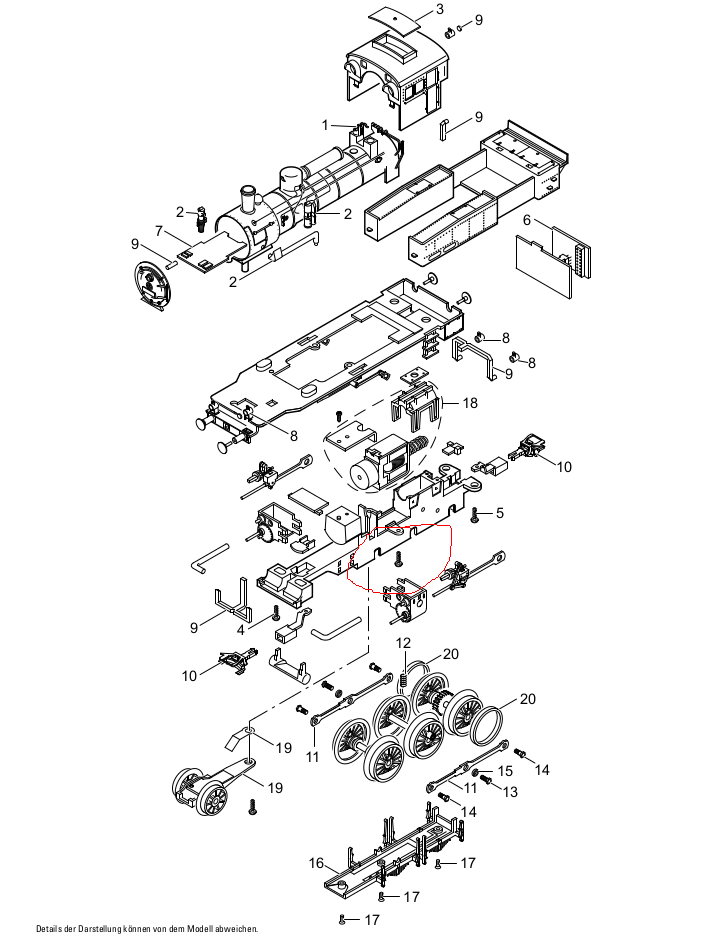

Misterio resuelto. La solución a este problema la ha encontrado nuestro compañero y amigo BLS. A el le pasó lo mismo. Al poner el decoder le daba cortocircuito, y estudiando el tema encontró la solución. Resulta que para digitalizar la máquina hay que desmontar la cabina con los depósitos de agua. Para ello hay que quitar 4 tornillos (2 en cada lado).Los tornillos de detras salen facilmente, pero los de delante, hay que poner el destornillador minúsculo entre el bielaje, por lo que una vez liberabamos los depósitos, los dejabamos sujetos al bastidor, porque volverlos a meter es complicado. Una vez hecho esto poniamos el decoder y al probar antes de cerrar nos daba el corto. El motivo es que estos tornillos hacian contacto con alguna de las bielas y daban el corto. Nosotros obcecados,pensabamos directamente en el decoder o el dumi , pero era el contacto de los tornillos sin cerrar, con el bielaje lo que probocaba el problema. Adjunto despiece con uno de los tornillos que provocaban el problema en un circulo.
Tanto la máquina de BLS como la mia ya están digitalizadas y funcionando.
Gracias BLS.Un saludo
