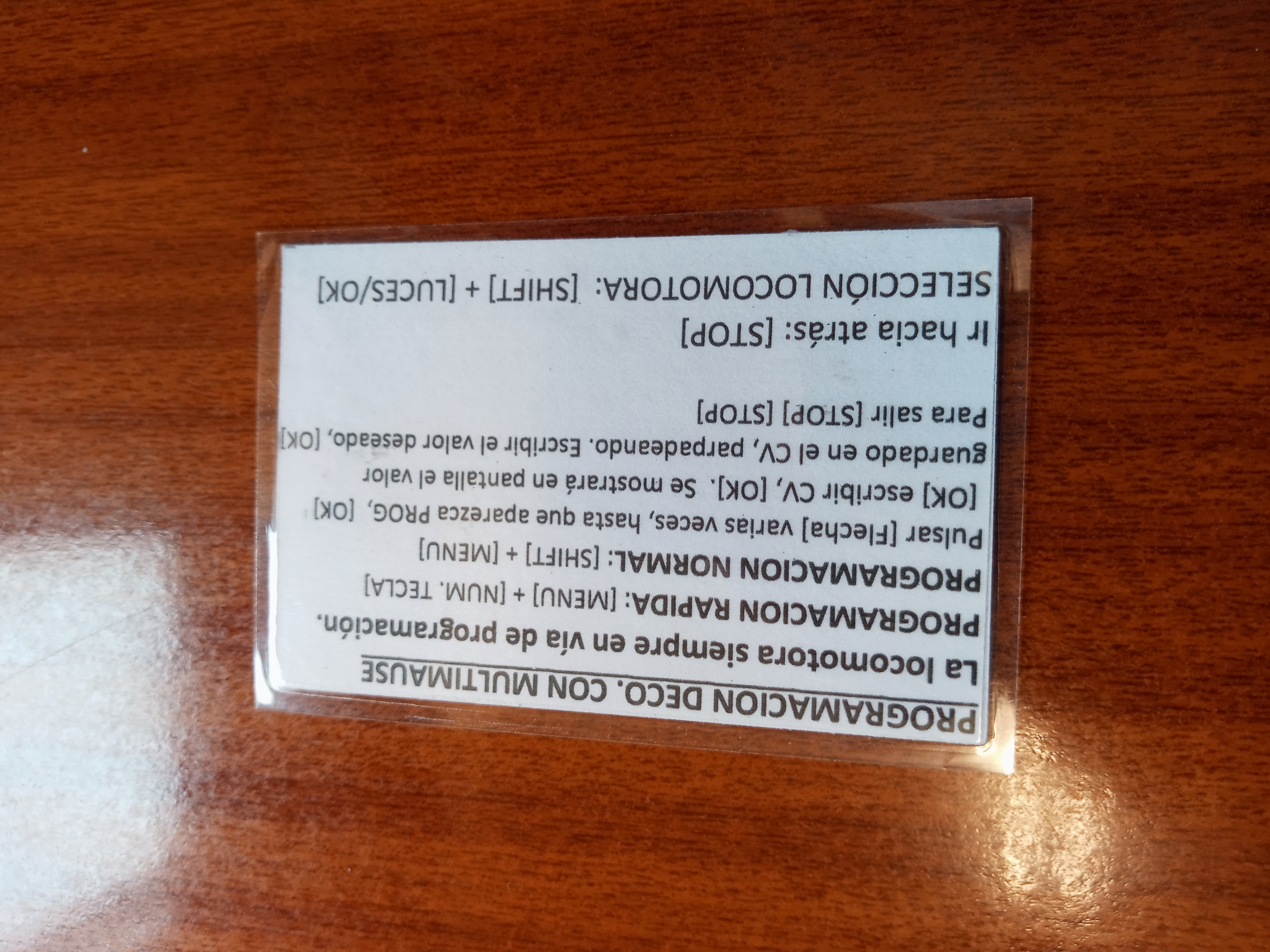

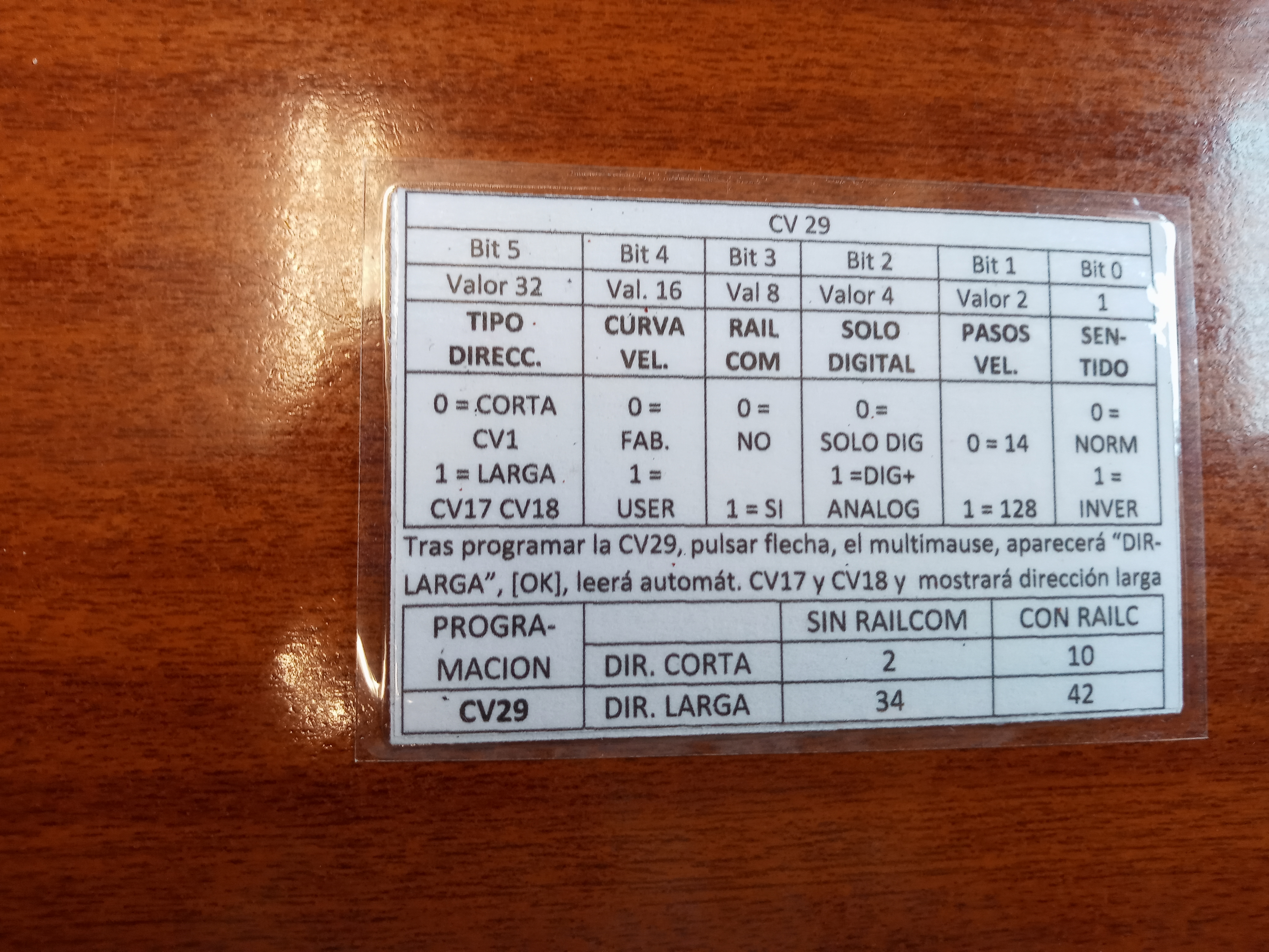

Hola, compañeros.
Programar los decodificadores con el Multimause, en un incordio, pero a veces no tenemos el ordenador para programar los decodificadores, como en los encuentros. Como la programación con el Multimause la hago muy esporádicamente, y se me olvida, me he hecho una chuleta, en formato tarjeta de crédito, que voy a plastificar, para llevarla en la cartera. Dentro de la programación más usual, sin entrar en curvas de velocidad personalizadas, ni mapeo de salidas digitales, lo más socorrido en los encuentros, aparte de cambiar la dirección corta, es ajustar la dirección larga y desactivar el funcionamiento en analógico.
Este es archivo en Word:
CHULETA_MULTIMAUSE.docx
(16.16 KiB) 272 veces
Si veis que se podría añadir algo interesante, ruego me lo indiquéis. Dudo sobre dejar la tabla de fabricantes, aunque saber el código de reset de un decodificador (que no siempre se ejecuta haciendo CV8 = 8), puede ser interesante.

Aquí ya tenemos la chuleta plastificada, en tamaño de tarjeta de crédito
