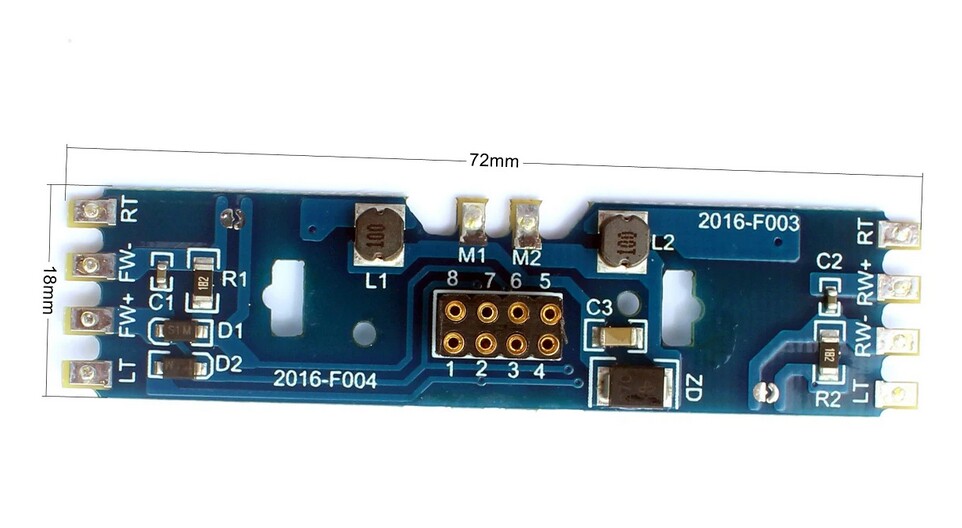

Y me han sorprendido las placas, hay para N y H0. Las de N son muy específicas de tamaño, para fabricantes, hay poco sitio, pero las de H0 seguro que se pueden usar para digitalizar locomotoras de varios fabricantes.

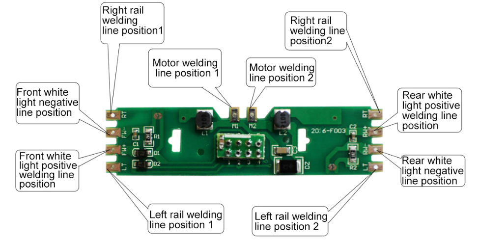

Me he encontrado con dos tipos de H0, unas a buen precio, sencillas como las haría yo y con un diseño interesante. Para aprovechar todo lo existente en la locomotora, fundamentalmente las luces, y para digitalizar directamente, no tiene el tapón o dummy. Llevan un posible punto de soldadura según se usen bombillas (en corto) o LED (intercala una resistencia). Y muy interesante llevan un diodo Zener gordo, lo que me hace suponer que no hace falta cambiar las bombillas de 12V cuando se digitalice, con salidas de decoder de 18V. Interesante.

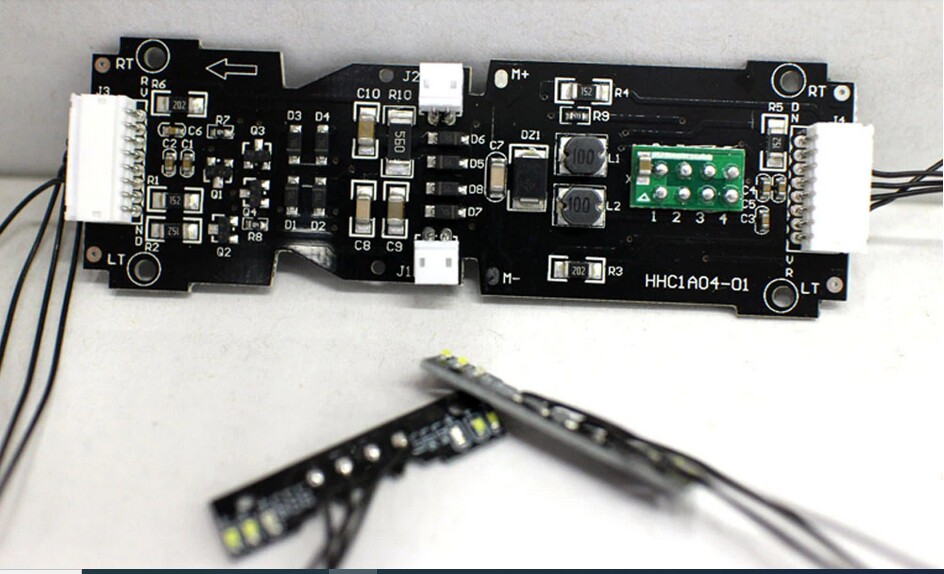

Y otras que cuestan como cuatro veces mas, pero tampoco es para arruinarse, pero no entiendo el diseño. Es demasiado complicado. Lleva el Zener, 8 diodos, dos bobinas de choque, las resistencias obligadas y un montón de condensadores. Incluye el tapón o dummy para analógico, y las miniplacas de alumbrado. Quizás van destinadas mas bien a fabricantes para diseñar alrededor de la placa, que de todos modos me parece que lleva demasiadas cosas. Por eso es mas cara

Yo tengo la de la primera foto y funciona correctamente,pienso que esta es más digamos genérica, la otra seguro pertenece a algún modelo comercial. Muchas veces puede saberse a que modelo corresponde por el código de la placa en este caso creo que pone HH....... Este tipo del que hay diferentes modelos no los he probado.

Se me ocurre que los diodos de mayor tamaño puedan destinarse a la rectificación para el motor (¿quizás también con alterna?). Los de la izquierda, de menor potencia, alimentarían el circuito que integran los cuatro transistores que también se ven (Q1 a Q4). Parece de vuestras intervenciones que no hay documentación.

Tal como éstas que tienen dummy https://es.aliexpress.com/item/1005002218754738.html pero hay muchas mas
Instrucciones pocas, solo elegir si las quieres con resistencias para luces LED o sin resistencias para bombillas. La diferencia es menos de 1€ y mejor con resistencias que se pueden saltar soldando pad.
Supongo que se entienden. T es track/via, R atras F delante (luces), M motor, L izquierda R derecha (via) y cosas así.
