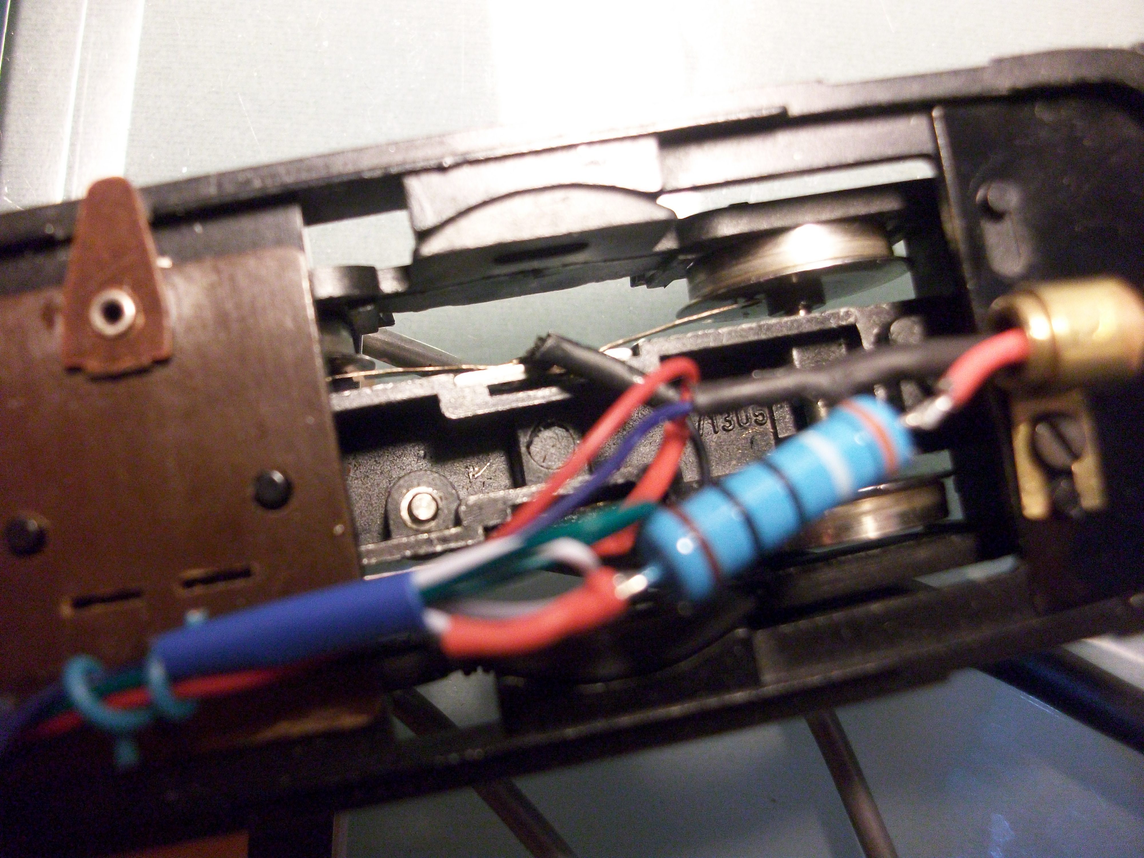

Acabo de terminar de digitalizar una DB de Fleischmann.
He seguido los pasos que dice el manual de LENZ Estandard + V2.
Cable rojo a la rueda derecha
Cable negro a rueda izquierda
Cable naranja al motor
Cable gris al motor
Para las luces (he puesto Led en ambos testeros) he utilizado cable blanco (con resistencia incluida) y cable azul de retorno, para una parte y cable amarillo (con resistencia incluida) y cable azul de retorno para la otra parte.
Pongo en vía de programación, me reconoce la CV de la dirección.
La máquina se mueve hacia adelante y hacia atrás.
Lo que no veo es que se encienda ninguno de los led. Seguro que algo me falta

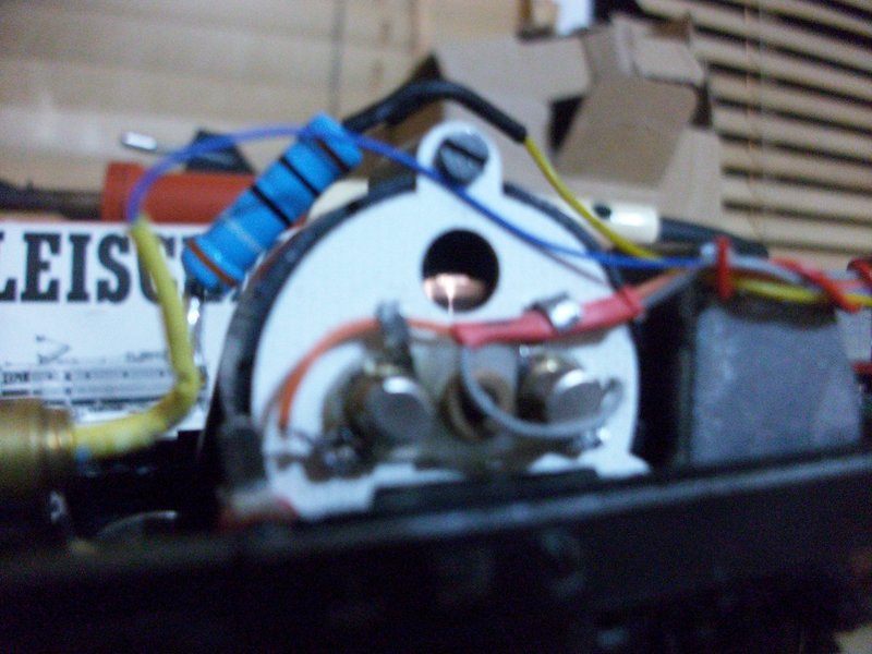

Mensajes: 2746
Registrado: 17 Dic 2010 19:14
Nada que añadir a lo puesto por fantito, pero lo que me intriga es el escudo motor que tienes. da la sensación de ser de fabricación casera insertándole un conjunto de porta-escobillas y cojinete central.
Lo has hecho tú.
Sería lo ideal para tu E69 si te ves capaz de hacerlo.

Mensajes: 19
Lo has hecho tú.
Buenas tardes
El escudo es el original de Fleischmann, referencia 504750.
De todas formas no es el cable azul el que he de utilizar?
He seguido tus digitalizaciones y , a través de ellas he aprendido mucho que ahora, estoy llevando a cabo
Gracias y saludos

Buenas tardes
Efectivamente, la resistencia es de 1/2 w y 390K
Yo tengo puestas las resistencias en la patilla positiva de los led
Gracias y saludos

Mensajes: 40
Ubicación: Murcia
Registrado: 11 Mar 2019 16:00
Arcastilla
los tienes al revés, el azul al positivo de los led
el amarillo y blanco al negativo de los led
La resistencia da igual en el positivo o negativo.
La resistencia con 1/4 W te sobra, y el valor de 390 Ohm es algo corto, mejor 1K
