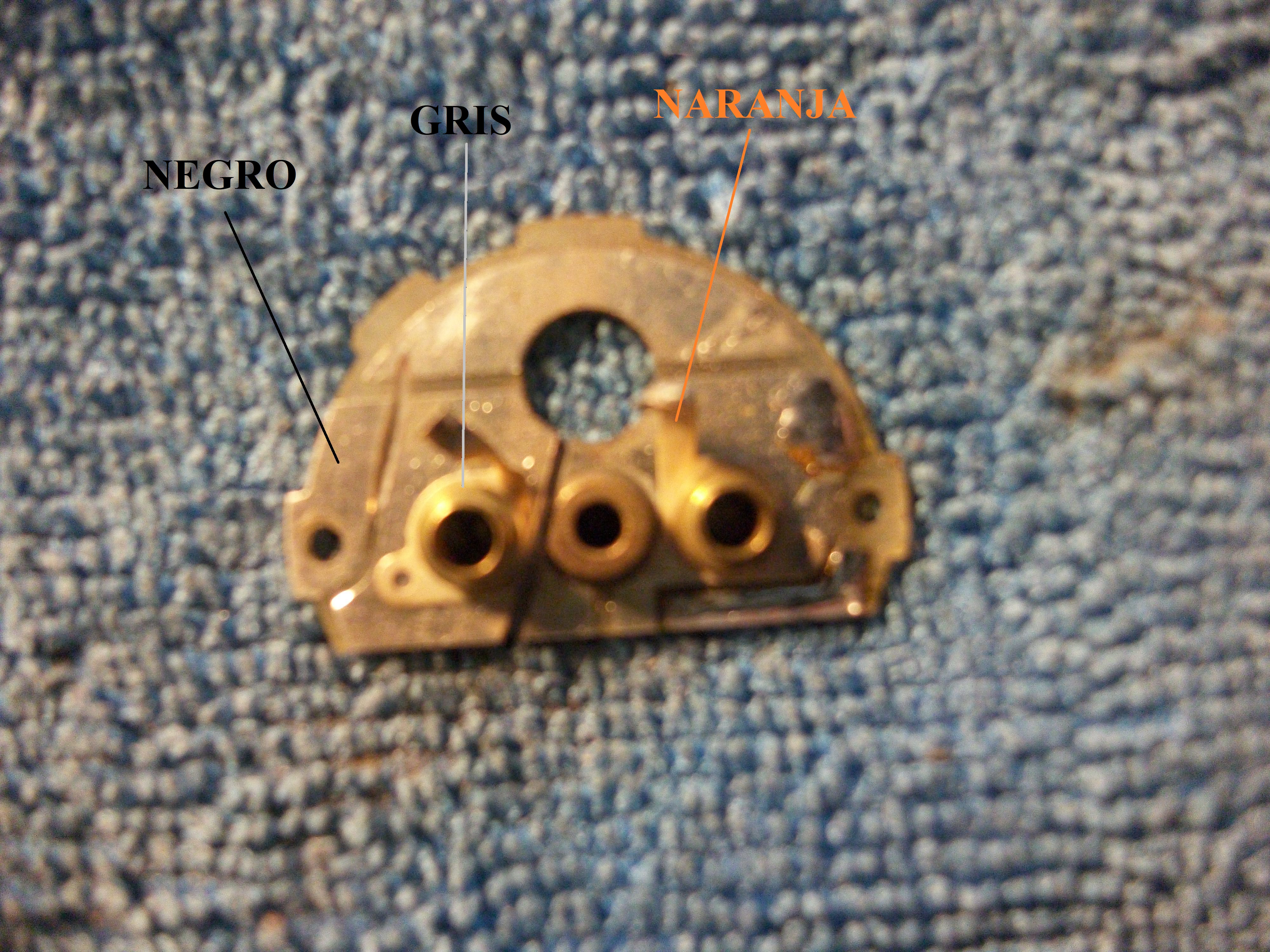

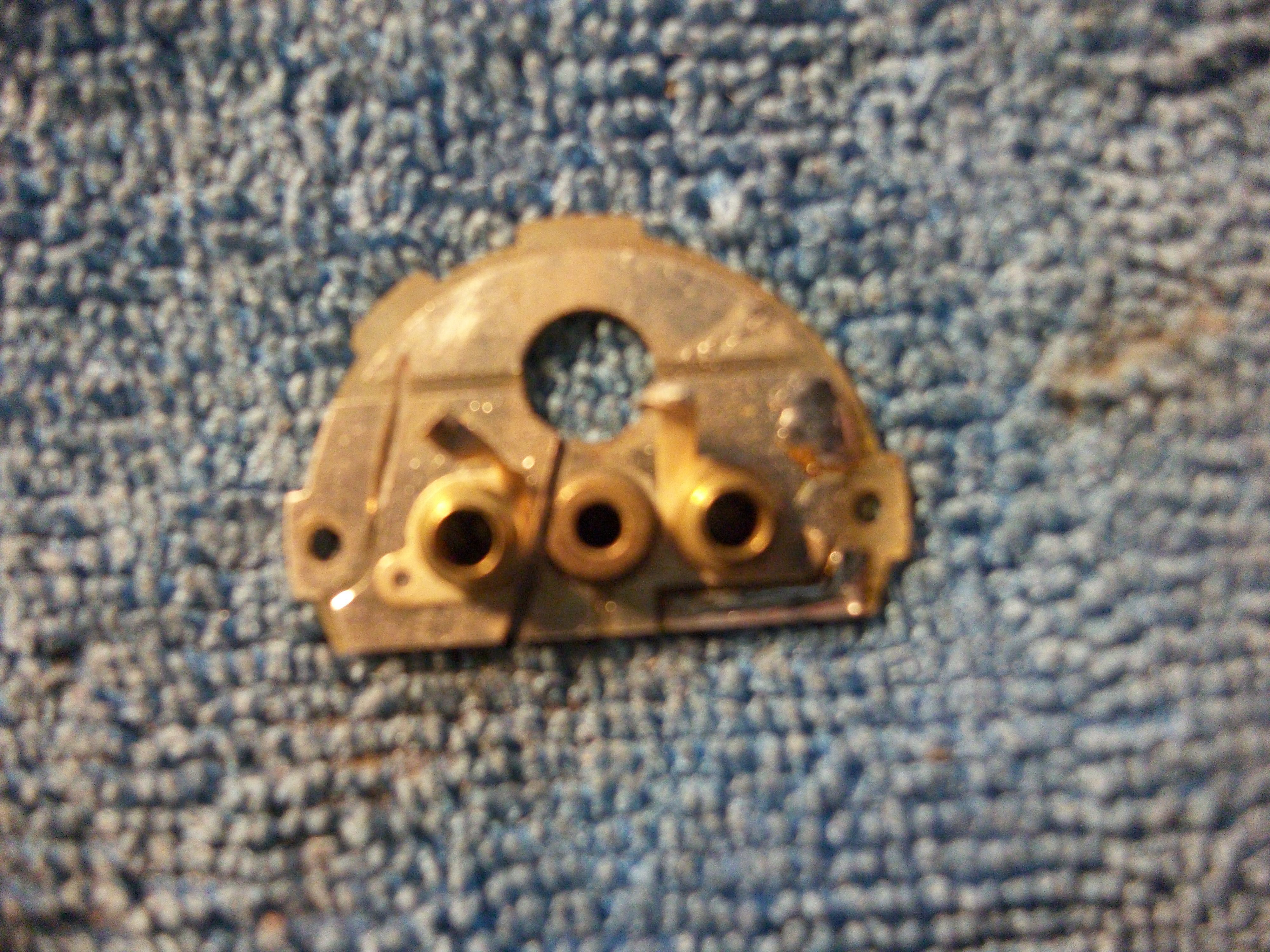

Como podeis ver en las fotos adjuntas, la he abierto, he eliminado lo que le sobraba al escudo y he fresado el mismo para aislar las pistas unas de otras.
Ahora mi pregunta es, dónde van los hilos y colores del decoder??

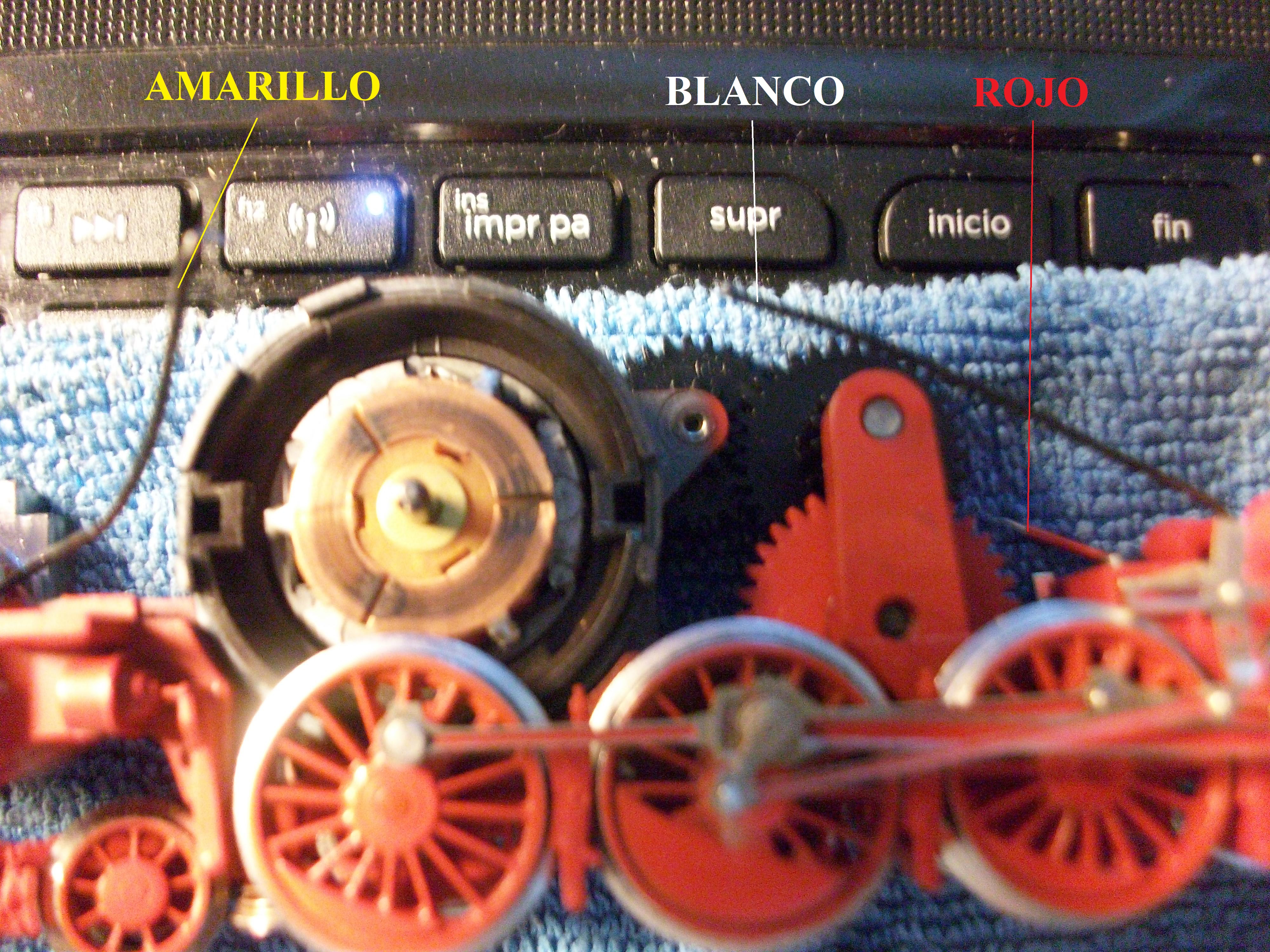

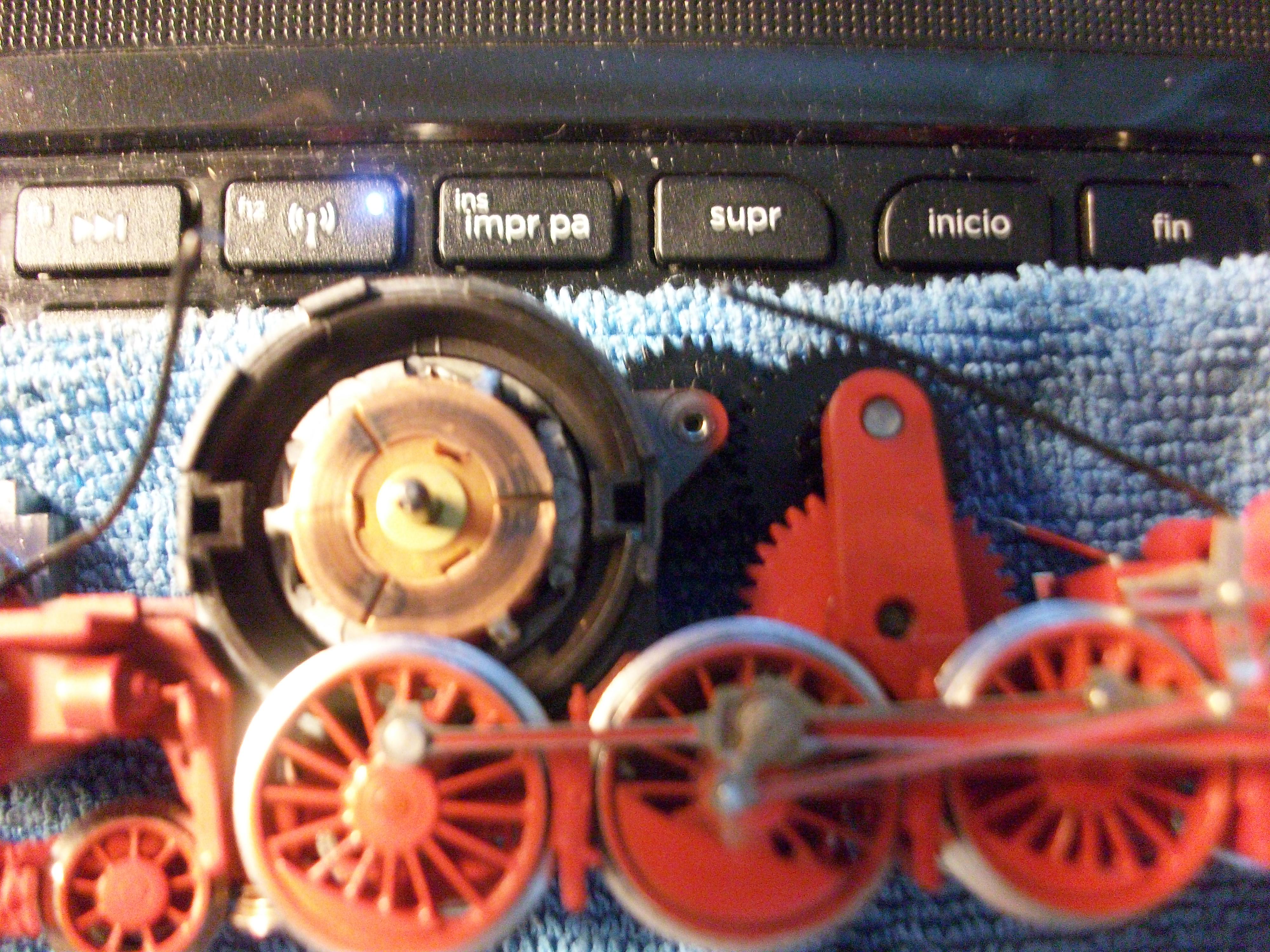

Los hilos negros que veis, son de las luces delanteras y traseras.
A este modelo hay que hacerle algo mas?? (en el chasis)

La locomotora no la conozco por lo que tendrás que hacer pruebas según lo que te pongo, que espero que sea acertado. Además, doy por hecho que ya has encontrado el hueco para el decoder y que este será de 1A o, al menos, de 750 mA:
- HILO NEGRO.- Si las ruedas izquierdas van a masa de la locomotora a donde te pongo en el escudo motor. Entiendo que, al fresar, la escobilla izquierda queda totalmente aislada tanto del tornillo izquierdo como del cojinete central del motor.
- HILO ROJO.- Si ese hilo rojo que se ve en la segunda fotografía viene de las ruedas derechas, a él.
- HILO GRIS.- A la escobilla izquierda, que veo que antes estaba a masa junto al tornillo izquierdo.
- HILO NARANJA.- A la escobilla derecha, que presumo que tanto antes como ahora estaba totalmente aislada y a la que le habrás desoldado el hilo rojo que venía de las ruedas derechas (supongo que a través de un reóstato (rollo de hilo de cobre)).
- HILO BLANCO.- Al hilo negro que viene de la luz delantera y que supongo será el que te he puesto en la segunda fotografía. Doy por hecho que el otro polo de la luz delantera es la masa de la locomotora.
- HILO AMARILLO.- Al hilo negro que viene de la luz trasera y que supongo será el que te he puesto en la segunda fotografía. Doy por hecho que el otro polo de la luz trasera es la masa de la locomotora.
Si mis suposiciones no son correctas, me lo dices y te indico. Ya nos contarás.
