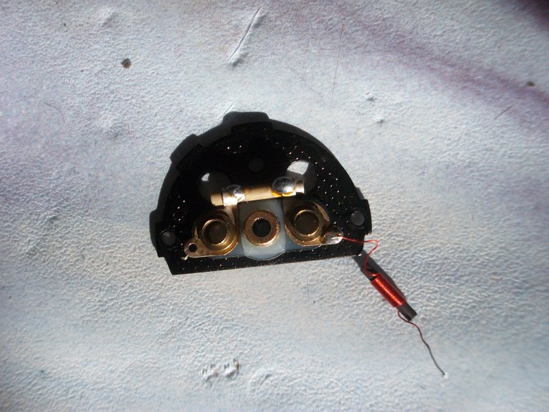

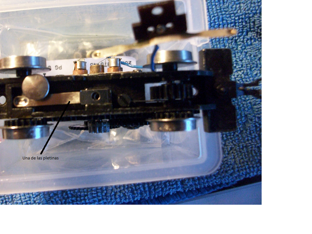

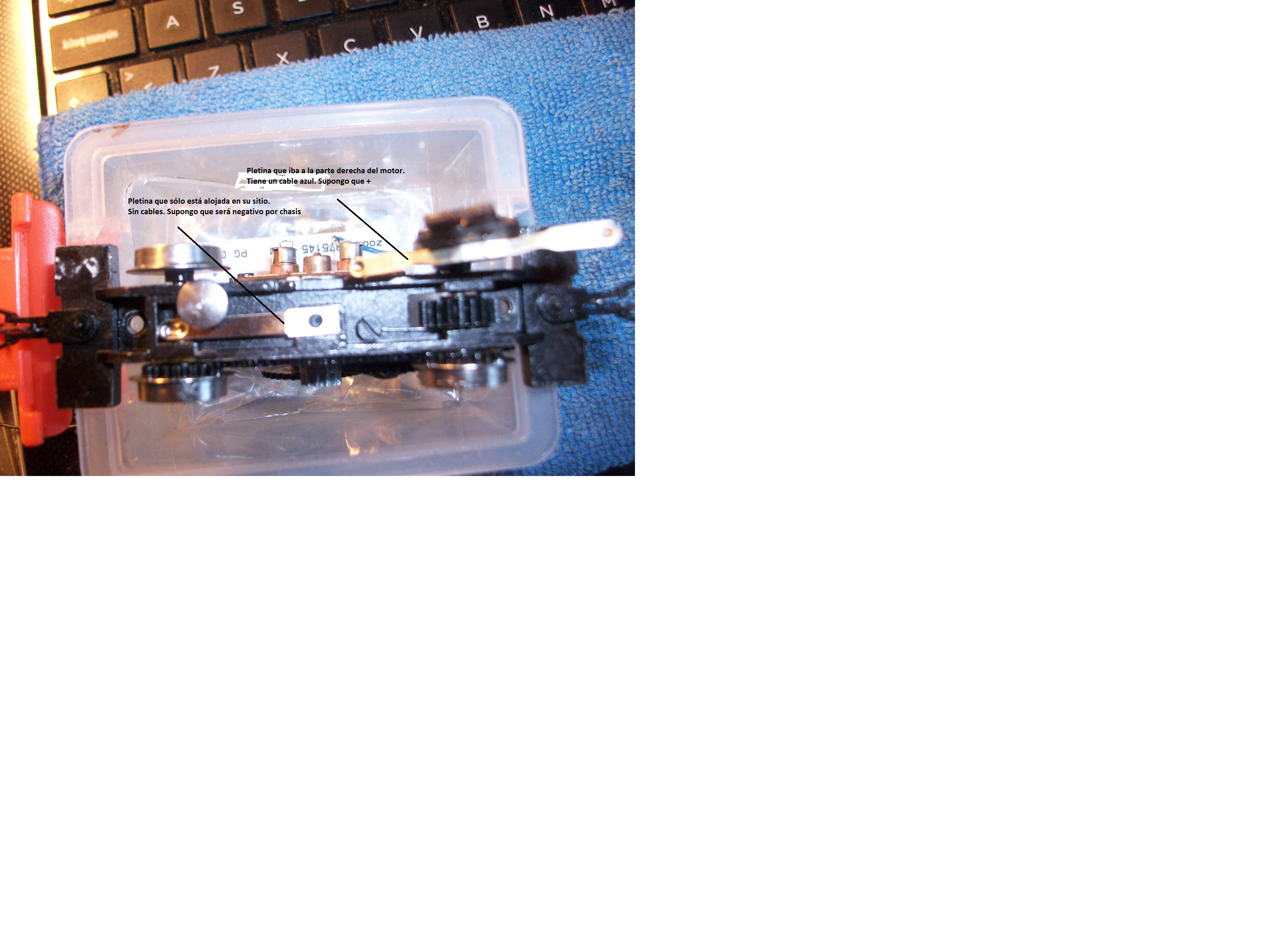

Con respecto a la digitalización de la serie E69 de Fleischmann deciros que he abierto la máquina y me he encontrado con dos pletinas. Ambas van a las ruedas , aunque si es verdad, que una de ellas está aislada.
Os adjunto fotos.
Supongo que una será del positivo y la otra, el negativo.
A ver si alguien me lo puede afirmar.
Gracias y saludos
Mensajes: 6448
Siempre estamos explicando que el portacarbones del motor de las locomotoras Fleischmann debe de estar aislado respecto al chasis de la locomotora. Por defecto las locomotoras Fleischamnn tienen uno de los polos, normalmente el de la derecha según el sentido de la marcha, haciendo de masa común al chasis.
Para digitalizar debemos de separar la masa del motor del resto de la locomotora. Que la masa común sea común (valga la redundancia) al resto de accesorios (luces, fumígeno, desenganchador...) és irrelevante. Lo que si que es del todo importante es que el motor no esté unido a esa masa común.

El escudo parece que tiene las escobillas aisladas. Quizas hay que quitar el tubo condensador entre escobillas. Depende de la frecuencia de salida del PWM del decoder
