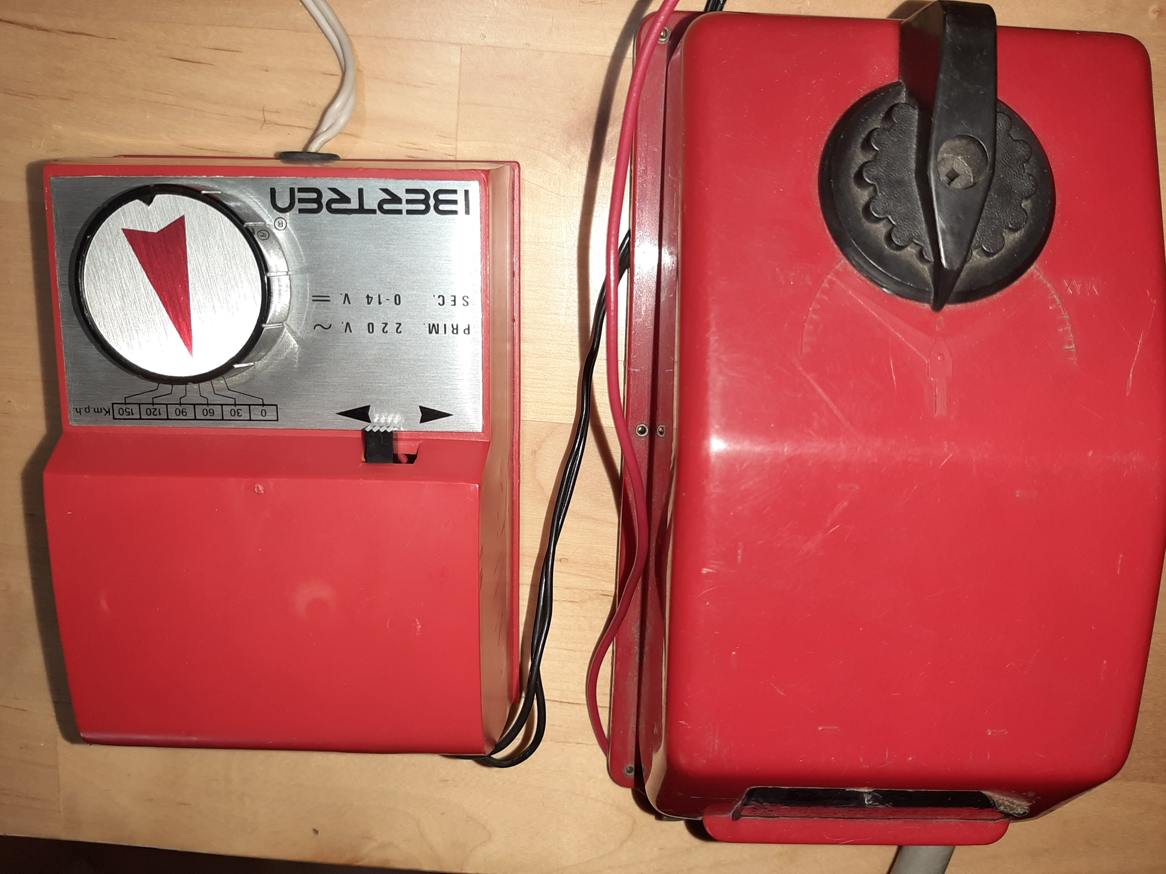

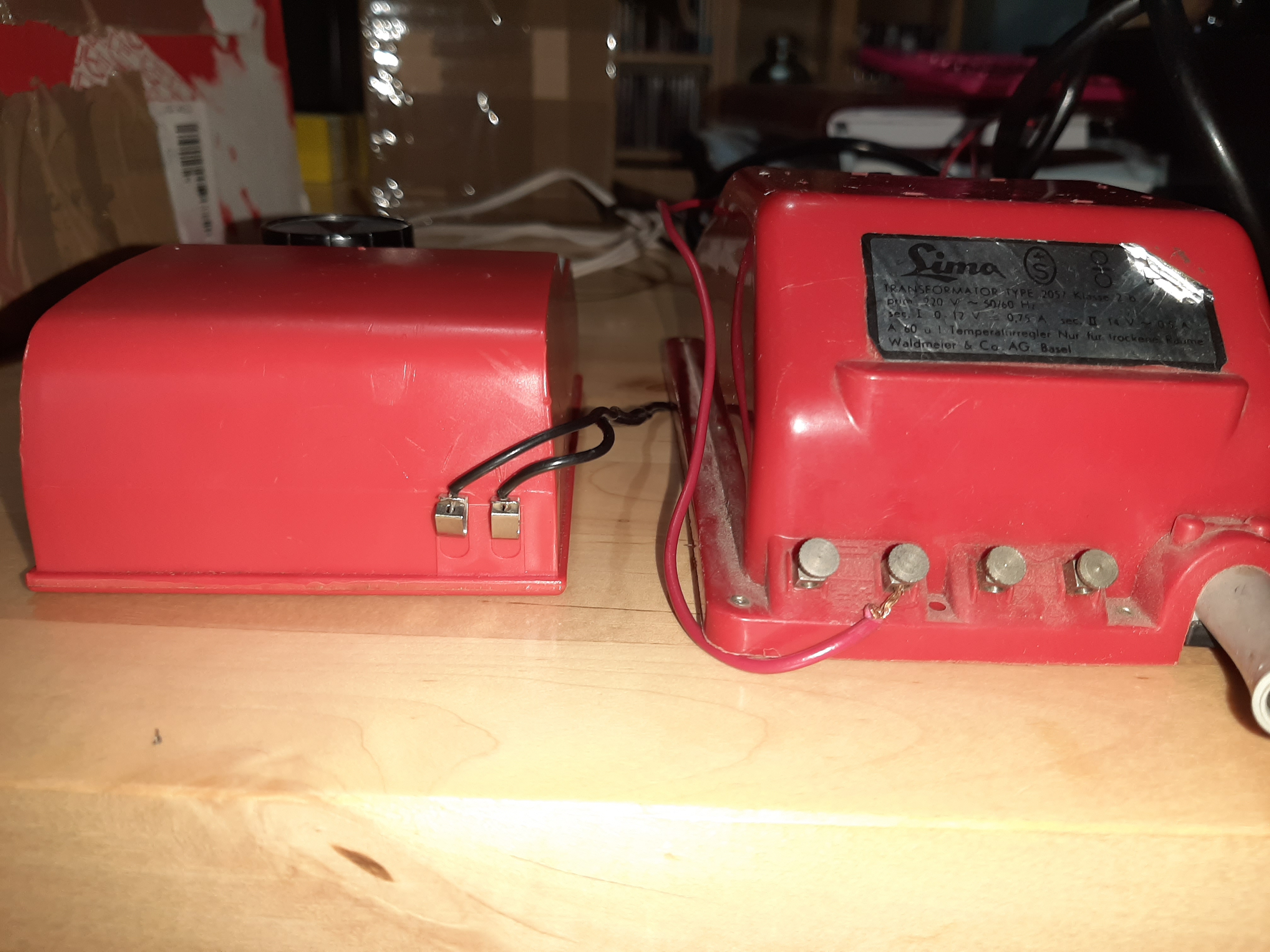

Con respecto a si me valían los transformadores para activar los desvios en analógico, te mando fotografía con los dos que he comprado de segunda mano, para ver si puedo ir iniciandome en el tema.
Te agradecería toda la información y consideraciones que me puedas dar (o cualquier otro forero si lo lee) al respecto.

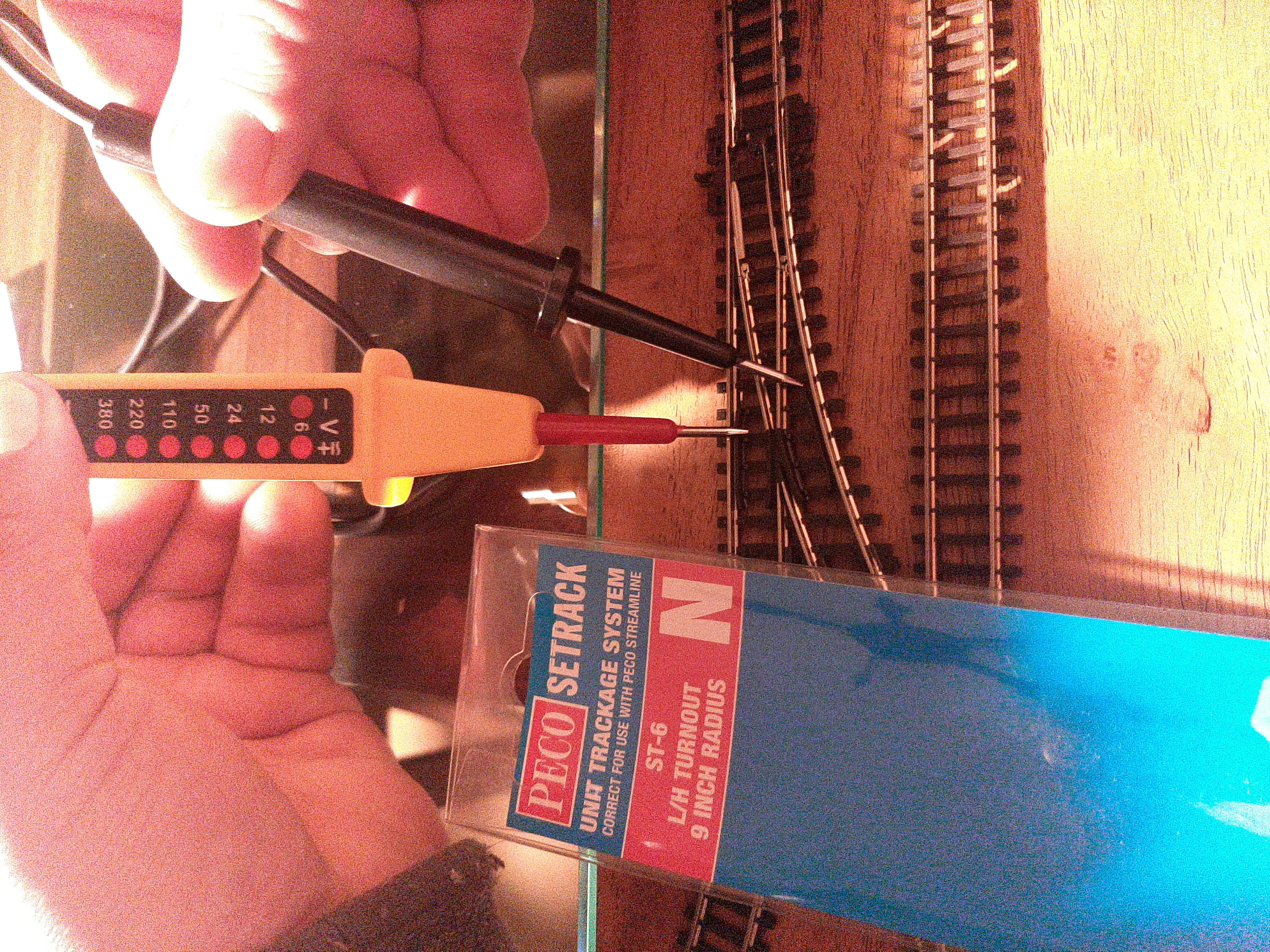

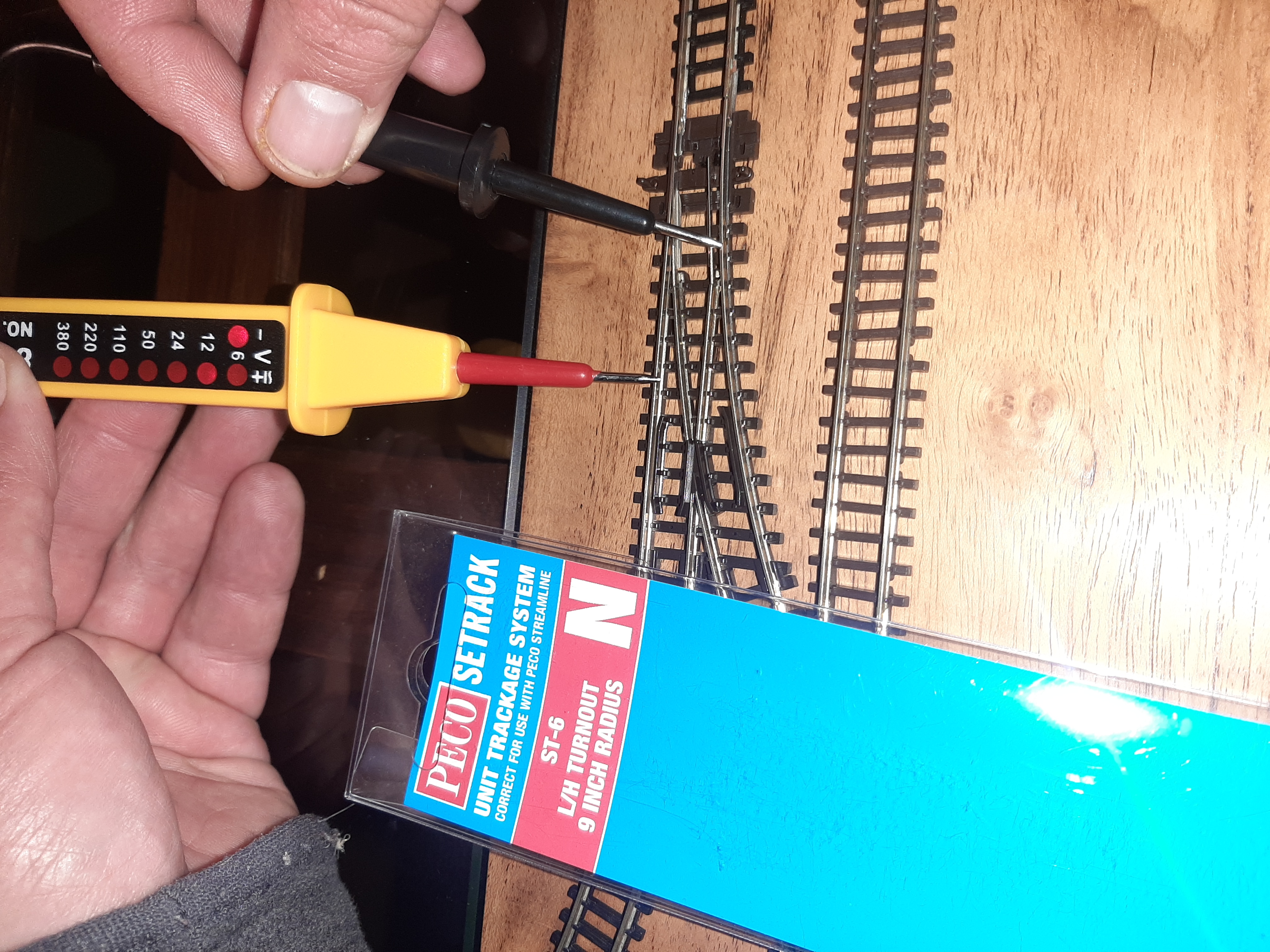

Por otra parte, ya me he hecho con un par de desvíos Peco para ir practicando. Los que he adquirido para empezar son los ST-6 (N, code 80), que, en principio son unifrog. Pero al probarlos enlazando un par de circuitos, la locomotora no andaba cuando pasaba al circuito secundario, y volvía a poner los desvíos en su posicion inicial, para que cuando completase la vuelta no descarrilase.
He visto varios videos, como por ejemplo el de la "Estación de Zaraiche", en los que explican claramente como hay que modificar los desvíos Peco Electrofrog para que no no den problemas de parones, pero no se si en este caso, por ser unifrog, hay que hacer el mismo procedimiento. ¿El segundo circuito no funciona por el desvío, o porque tengo que ponerle otra conexión al transformador?
Si solo es cuestión de modificar el desvío ¿Sigo el mismo procedimiento que si fuese un desvío Peco Unifrog?

Siento mucho decirte que la gama ST-x es del tipo Insulfrog. No sé dónde has encontrado la información que la gana ST-x és del tipo Unifrog, ya que los desvíos tipo Unifrog tienen por referencia un código así SL-Exxx.
Ya que se trata de desvíos tipo Insulfrog, es decir con el corazón de plástico, hay que alimentar todas las vías que salen del desvío, ya que este tipo de desvíos no tienen la función de "interruptor".

En cuanto a los transformadores, el de Ibertrén solo tiene una salida de 12vcc regulada para locomotoras.
El transformador de Lima sí que tiene las dos salidas, una de 12vcc regulable para locomotoras y otra de 16vac fija para accesorios. Una de ls salidas debe de estar marcada con el símbolo de una locomotora y la otra salida con el símbolo de una bombilla o de un desvío

Con los motores recomendados más arriba y esos transformadores, será preciso utilizar una unidad de descarga, ya que según el manual, su consumo, puede alcanzar los 3 A. Ergo necesitas 50 vatios a 16 voltios, para poder mover uno.

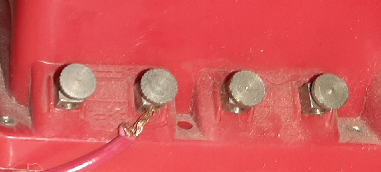

Hola intenta localizar cuales son las salidas de CC y CA del trafo Lima pues yo no se identificarlas

Me parece ver el dibujo de una locomotora entre las dos bornas de la izquierda y algo que no sé muy bien qué es entre las bornas de la derecha, pero como veo que tienes un lápiz-comprobador, ponlo entre las bornas de la izquierda y varía el regulador para ver si cambia la tensión (estando enchufado, lógicamente) y los mismo entre las otras dos bornas.
Las bornas en las que no varía la tensión y da una tensión de unos 16V que debes utilizar para alimentar los desvíos, las luces, etc.
