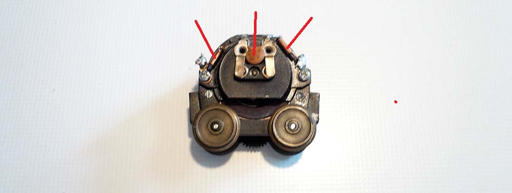

Quiero digitalizar un motor de la antigua Ibertren, concretamente el de una japonesa. Pienso poner un decoder ESU V 5.
Mis dudas son respecto a los 3 elementos señalados en la foto: ¿Son necesarios? ¿Debo quitarlos? ¿Que beneficios o perjuicios ocasionan?
Gracias y un saludo.
Manuel
El condensador quitalo.....
Las dos bobinas dejalas.

Muchas gracias por tu respuesta. Entiendo que el condensador es la "lenteja".

Nota 20 Mar 2022 12:45
Mensajes: 6449
Una de las dos bobinas de ferrita comunica uno de los polos a la masa del motor, y esto se debe de anular.
Mejor substituir las dos bobinas de ferrita por dos inductancias de 3,3 microHenrios.
Estas bobinas o inductancias en motores abiertos nos sirven de filtro para las interferencias causadas por el chisporroteo del motor. No son imprescindibles a no ser que cueste mucho ajustar las compensaciones de carga del motor.

Gracias Alfred, pero me estás complicando el asunto porque mis conocimientos en electricidad son nulos.
Manuel
Nota 20 Mar 2022 13:24
Mensajes: 6449
Entonces, mejor quitarlo todo.

Gracias a los dos. Lo que pretendo es que no se produzcan efectos indeseados en el decoder y acabe en la barbacoa. La lenteja ya la he quitado y las bobinas, por lo que parece, tanto da que esten como no.

Quítalo todo. Esos elementos sirven de filtro antparasitos en analógico. En digital solo crean problemas y no son necesarios porque el decoder tiene su propio filtro.

Gracias. Pues lo quito todo.
Manuel
Nota 20 Mar 2022 18:42
Mensajes: 6449
En digital, y si usas la compensación de carga, ayudan a afinar las velocidades lentas.
Pero, ¿En que consiste la misteriosa "Compensación de Carga? o que es lo mismo, ¿Que són los parámetros K, I....?
Los decóderes alimentan el motor mediante una variación en la frecuencia, lo que se conoce como PWM. La "compensación de Carga" és un pequeño programa que tiene memorizado el decoder y consiste en "leer" la respuesta del motor en el momento en que la frecuencia es 0.
Como que el motor gira con una velocidad establecida según la frecuencia emitida, en el momento que esta frecuencia no se emite el "programa" lee el momento en que dos bobinas del motor se "cortocircuitan" por el paso de sus delgas por los carboncillos.
¿Que puede ocurrir con los motores abiertos? Pues que el chisporroteo del motor puede afectar esta lectura.
El parámetro K és el ajuste de la velocidad lenta, y el parámetro I el ajuste de la inercia del motor.
Si leéis el capítulo 11 del manual de los LokPilot V5 se explica todo esto
Si se quitan las ferritas o inductáncias, puede ser difícil el ajuste de las velocidades lentas. Si no se consigue este ajuste se pone valor 0 a la CV 49 y se aumenta el valor de la CV 2 hasta que en el punto 1 del regulador la locomotora circula a velocidad lenta sin detenerse.

Yo tengo todas las Ibertren antiguas (incluida la Cuco) a 3 carriles, lo cual implica que les he debido instalar un deco/inversor electrónico. Efectivamente, hay que quitar el condensador, que además si es muy viejo (es lo suyo) estará seco y cortocircuitado. Yo lo que he hecho, es soldar directamente los cables de salida del motor (naranja y gris, en general) a las pletinas de las laminas de las escobillas, porque al quitar las bobinas, te quedarías sin contacto eléctrico. Un detalle sobre los motores de la antigua Ibertren: hay que limpiar con cuidado los 3 canalillos que hay entre los colectores, ahí se acumula grafito y puede a llegar a cortocircuitar el tema. Por lo demás, como comentan, estos motores aun siguen funcionando decentemente. Otro detalle: si las luces te van al revés, invierte las conexiones del motor, solo estas. Finalmente, y termino ya, mi experiencia con estos tipos de motores, me indica que cuanto mas nuevo es el deco, peor funcionan, estos motores agradecen una corriente lo menos manipulada posible.
