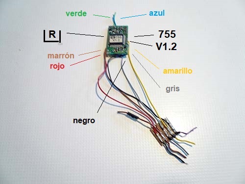

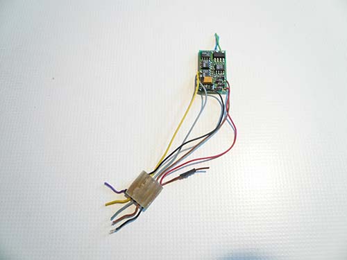

Hola. Tengo un decoder que me vino con una compra de material para transformar. Lo guardé y no sé de que marca es, pero no me parece que sea un ESU por los colores de los cables y su situación.
Quisiera probarlo por si es utilizable, aunque solo fuera como decoder de funciones.
¿Algún experto podría identificarlo y decirme que función tiene cada cable?

Tiene los códigos de colores de los decóderes tipo Märklin.
Puede ser un Uhlenbrock de los primeros.

Si tienes una central Multiprotocolo es posible que funcione como si fuera tipo Motorola.
Los colores:
Marrón/Rojo: Ruedas/Patín
Verde/Azul: Motor
Gris/Amarillo: Luces
Negro: Masa
