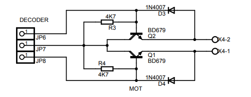

Y para que no sea dicho, te adjunto el esquema para hacer el cambio de polaridad y el led cambie de color según el sentido de la marcha de la locomotora:
Canvi Polaritat.png (14.72 KiB) Visto 633 veces
En Jp7 se conecta el cable azul (positivo) del decoder, y en JP6 y JP8 los cables blanco y amarillo del decoder. En X4.1 y X4.2 los cables del led.
En este circuito, hay que poner una resistencia en cualquiera de las salidas X4 calculada según el consumo del led bicolor.
Última edición por Fantito el 04 Jun 2022 15:12, editado 3 veces en total

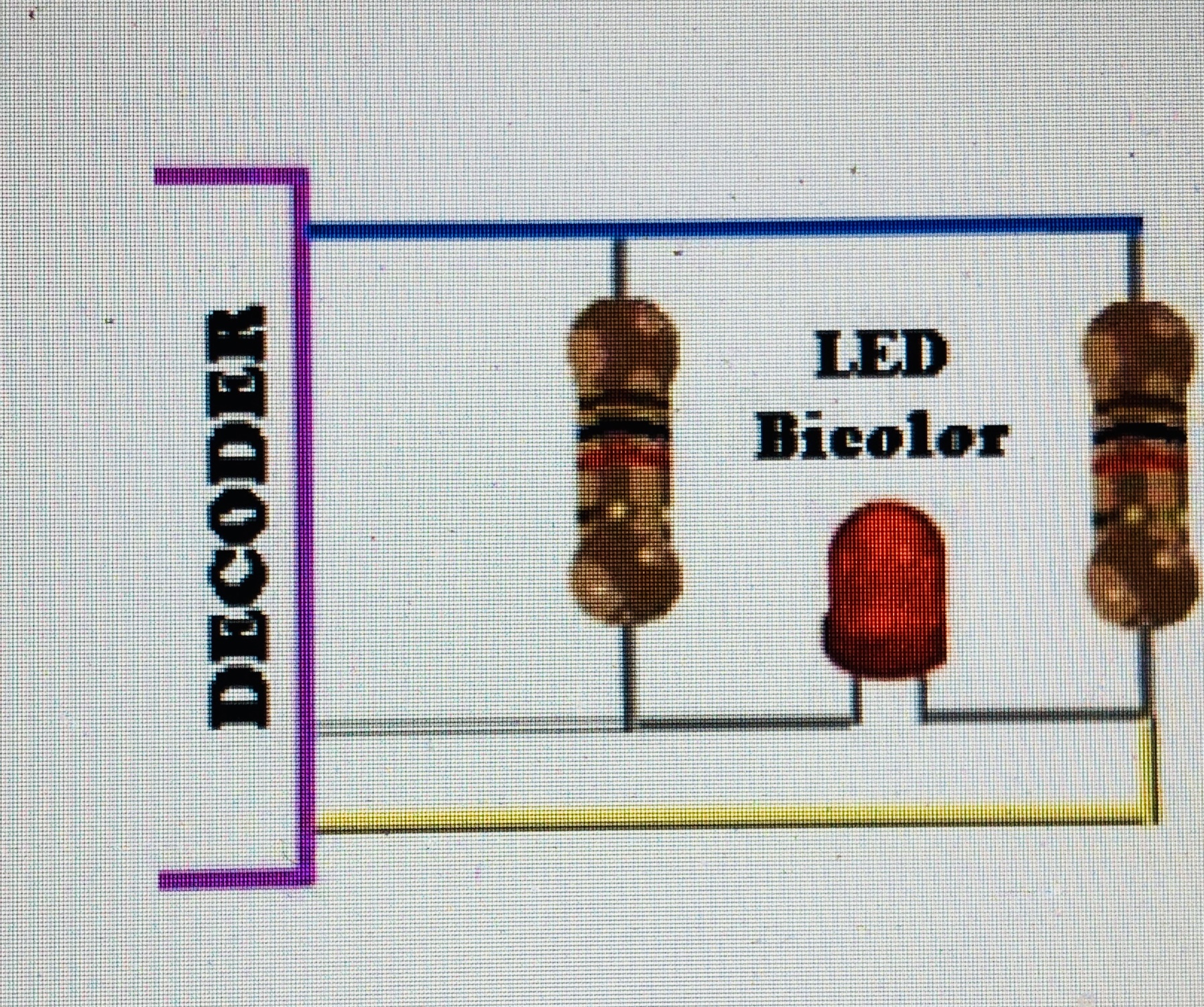

Si quieres probar con el siguiente esquema :
Yo no lo he probado y me lo pasó un compañero de "railwaymania", imagina si hace tiempo ya de esto.
En Jp7 se conecta el cable azul (positivo) del decoder, y en JP6 y JP( los cables blanco y amarillo del decoder. En X4.1 y X4.2 los cables del led.
Gracias por esta valiosa información, me lo apunto. Saludos
Mensajes: 6449
Este circuito sirve para cualquier decoder de funciones que tenga las salidas con ánodo común así poder usarlo para motores de corriente contínua, como los Tillig, los Lemaco, los Conrad....
