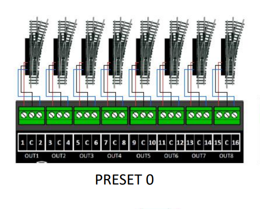

Buenas tardes. Me estoy iniciando en este hobby. Me han regalado un set Start de Fleishmann escala n.
Quiero ampliarlo y ponerle más cosas. Entre otras usar desvíos eléctricos. Yo puedo manejar la maqueta desde mi tablet y quiero hacer lo mismo con los desvíos. Para ello entiendo q necesito desvíos eléctricos que debo conectar a un decoder tipo dr4018 y configurar este con la central. Mi pregunta es: Así está bien o necesito algo más en los desvíos ( me refiero si hay que digitalizarlos). He leído cosas sobre el dr4018 pero me surge esa duda, si los desvíos como viene de la tienda con sus 3 hilos de cable van al decoder y así se digitalizar al conectarlo a la central.

Alguien me puede decir si estas conexiones estan bien?
Es que en todos los esquemas que he visto, no indican como se alimenta la via.
No se si es que soy demasiado novato en este tema y no quiero cargarme algun dispositivo.

Mi duda es como doy corriente a la la vía al meter el decoder DR4018, desde donde alimento la vía. Por eso puse esos esquemas que es como yo entiendo que va.

Nota 10 Jul 2022 14:54
Mensajes: 2192
Registrado: 21 Mar 2014 12:52
Andresmontes escribió:
Si alguien me contesta, por favor para poder montar las vias de la maqueta
Hola. dos cosas.
- Los dos esquemas que pones son correctos, tanto para alimentar el DR4018 desde la salida de vía como el de ponerle una alimentación independiente, yo personalmente prefiero la alimentación independiente.
- Lo que te dice Fantito es cierto y si has leído sus intervenciones, verás que sus opiniones son muy, pero muy dignas de tenerse en consideración, aunque claro, aquí necesitas dos documentaciones, la de la Z21 start y la del DR4018 de diferentes fabricantes, en cualquier caso, utiliza el buscador del foro, pues de este decoder se ha hablado largo y tendido pues aunque sus posibilidades y flexibilidad son enormes, la documentación parece (no le tengo) que no es todo lo clara que pudiera ser.

He mirado todo lo que he podido, pero mi duda no la he visto en ningún post. Mi ansia es debido a que hoy tenía todo el día para montar, no es por otra razón, bastante paciencia tenéis con nosotros los novatos. Entonces lo que haré será del conector TRACK de la central sacare cuatro cables: dos para alimentar el DR 4018 y dos para las vías.
Gracias por vuestra paciencia.

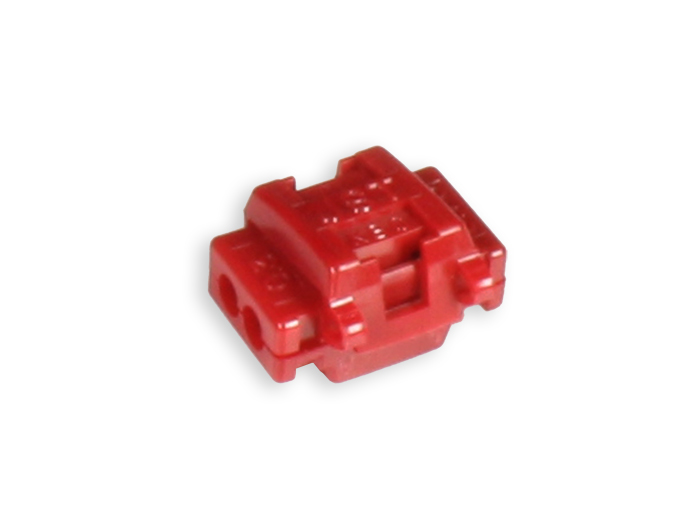

A ver si tu duda es cómo sacar las conexiones de un cable para ir a varios dispositivos, es ligeramente distinta.
Por ejemplo, utilizando este tipo de derivadores llamados "cangrejos" es una opción, permite sacar de un hilo derivaciones en cualquier punto, por ejemplo sería ideal para alimentar una maqueta, llevando un par de hilos por debajo de la vía y sacando a intervalos derivaciones que irían conectadas a la vía.
Lo bueno de este sistema es que cuando a posteriori quieres sacar una derivación, no hay que cortar el cable, simplemente hacer que atraviese el cangrejo, poner el cable derivado y apretar con unos alicates.
El problema puede ser que la sección es un poco grande.

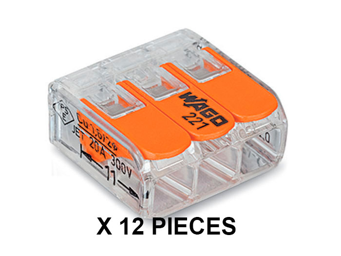

Otros derivadores pueden ser como estos WAGO que admiten diferentes secciones en cada punto, los que te muestro tienen tres huecos, en uno iría el cable desde la central y en los otros dos, uno a la vía y otro al DR4018, los hay hasta de 6 puntos. (obviamente, en cada caso, necesitarás 2, uno para cada carril de vía)

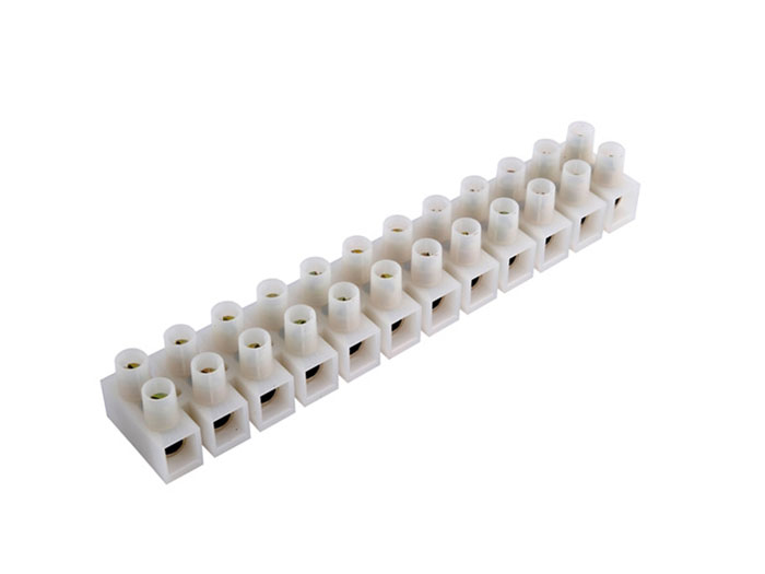

Otra opción sería una típica regleta de conexiones y hacer unos puentes adecuadamente.

Gracias por los consejos. Lo que entiendo entonces que de la salida TRACK de la z21 saco dos cables y con derivaciones alimento la vía y el decoder dr4018.
Ok
Muchas gracias. Sois los mejores y nos ayudáis mucho a los novatos.
