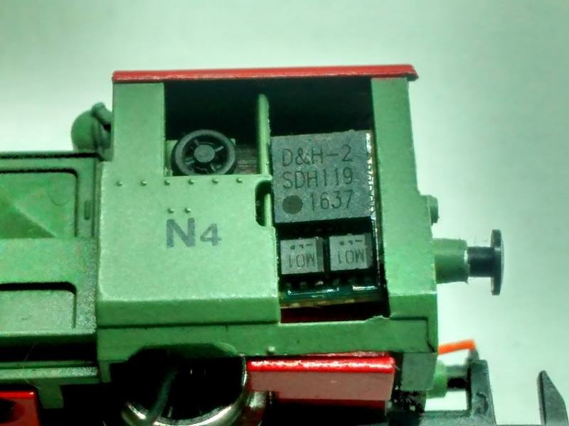

¿Cuál recomiendas para está locomotora?
POSITIVOS
NEGATIVOS: DHL - SEUR y Miguel Mónica y/o Miguel González
Mensajes: 6448
Para este Köf de Ibertrén en concreto uso un DH05C (https://doehler-haass.de/cms/pages/produkte/fahrzeugdecoder/dh05c.php) que cabe perfectamente sobre el motor, dentro de la cabina. Normalmente siempre adquiero los decóderes D&H sin cables ni pines y sueldo yo mismo los cables o pines necesarios.
Para el Kof de Arnold, sí que pongo el PD05A, y uso cables esmaltados de 0,3mm de sección. El decoder cabe perfectamente en el hueco de la puesrta que después hay que disimular.
