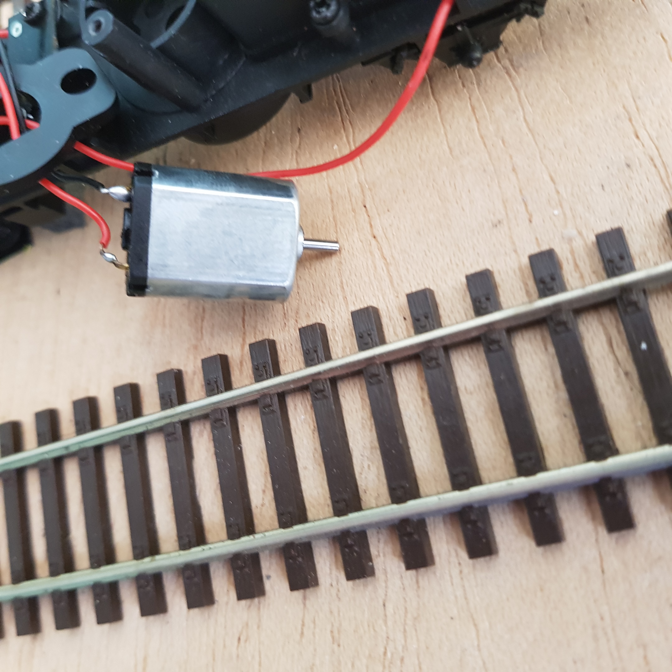

Hola buenas se ha quemado el motorcito que lleva el vagon limpia vias ,
mabar he consultado y no tiene repuestos
Donde puedo encontrar uno igual, se que es para 14 V cc,longitud 26 mm incluido eje ,ancho 16 mm
Gracias por vuestra ayuda.

En Aliexpress lo encuentras seguro de ese tamaño, y de mejor calidad, con cojinete de bronce. Suelen tener los ejes mas largos, pero eso se corta.
De paso.. los motores de CC se queman si se alimentan con CA, por ejemplo digital DCC. Si el vagón lleva rectificador como supongo, queda el tema de la tensión. DCC suele usar 18V o mas.
Es decir, primero saber porque se ha quemado. Tampoco parece que sea de una gran calidad.
como este
https://es.aliexpress.com/item/32913059370.html

Al hilo de tu avería es un poco de escándalo lo malos que son algunos de los motores que traen estos juguetes, es que no los hay peores en el mercado.
Por 5€ comprados de uno en uno en China hay unos motores excelentes, y van y meten uno de 0,2€. Ese es el respeto que nos tienen a los clientes. Después los piñones, y mas allá los conjuntos de transmisión. Hay ejemplos de insulto al consumidor, mal motor, malos piñones y bogie que se deshace. Si bien en ese caso concreto es algo de la DDR que no estaban para fabricar cosas buenas de consumo.
Yo la cirugía mayor que he hecho ha sido meter un rodamiento a bolas en un motor de una locomotora Märklin muy rodada que había ovalado un poco el cojinete metálico del rotor por el lado del piñón. Por el otro lado tapa nueva de motor. En realidad la idea fue mia pero la ejecución la hizo un amigo cirujano sin piedad (como no era suya la loco... no le tembló la mano) que taladró el alojamiento del rodamiento muy bien centrado.
