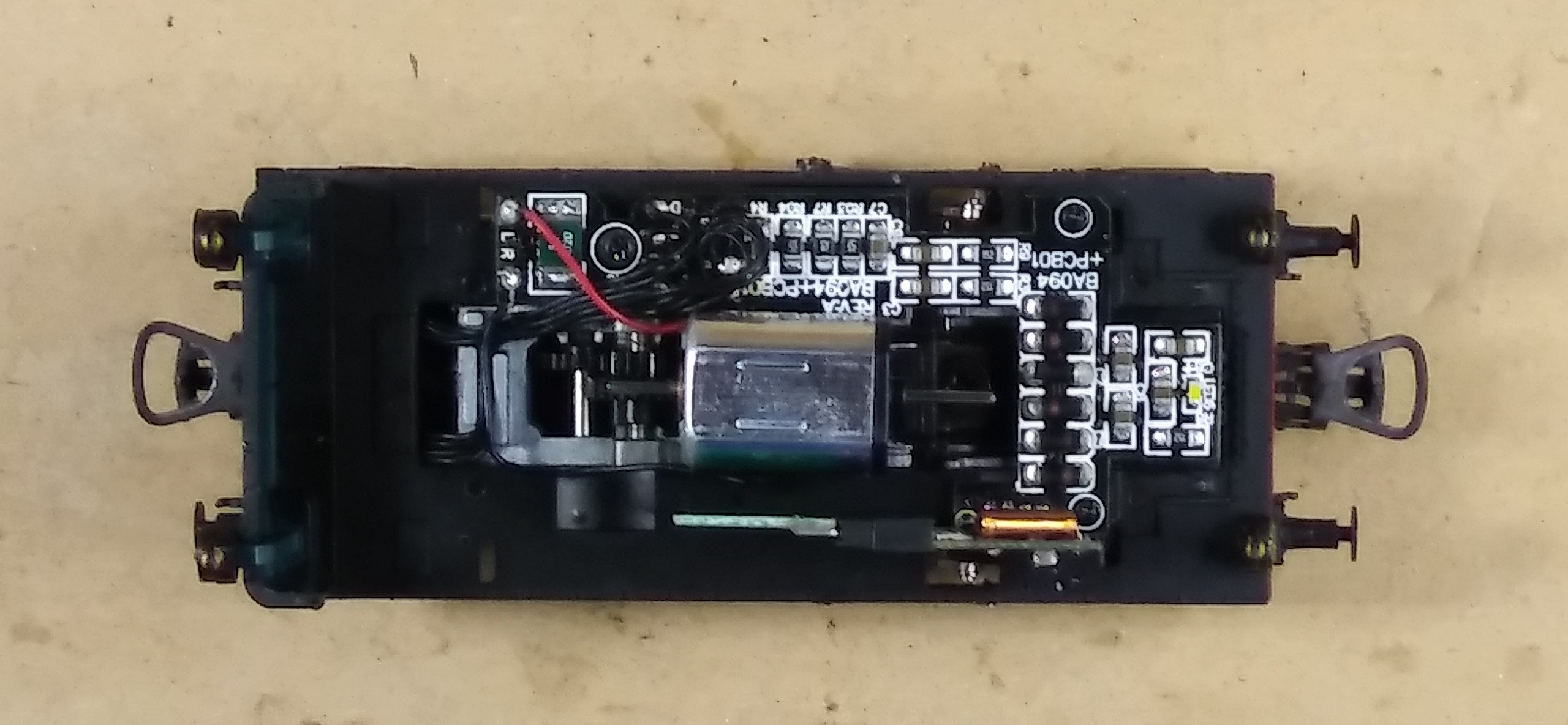

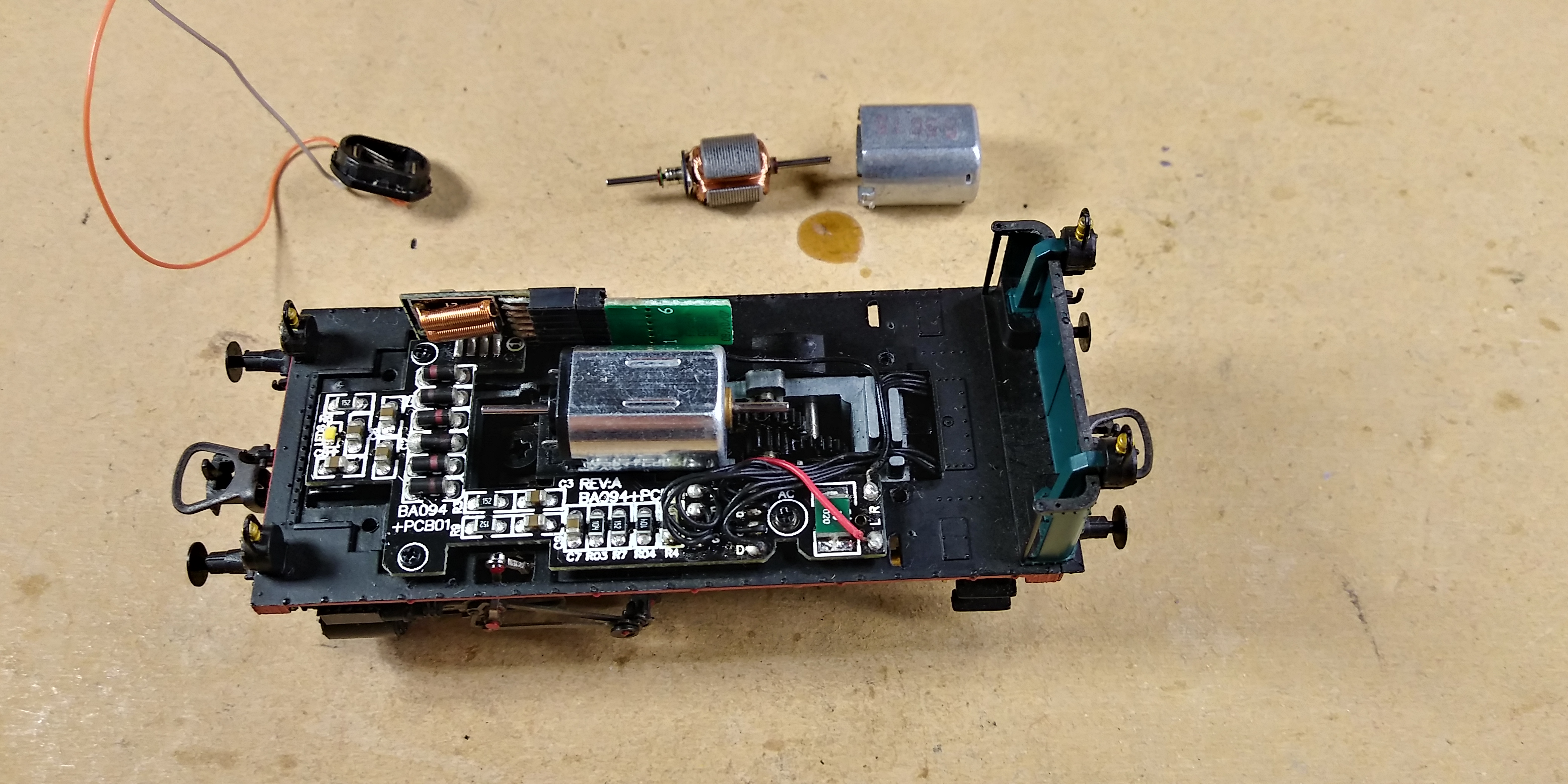

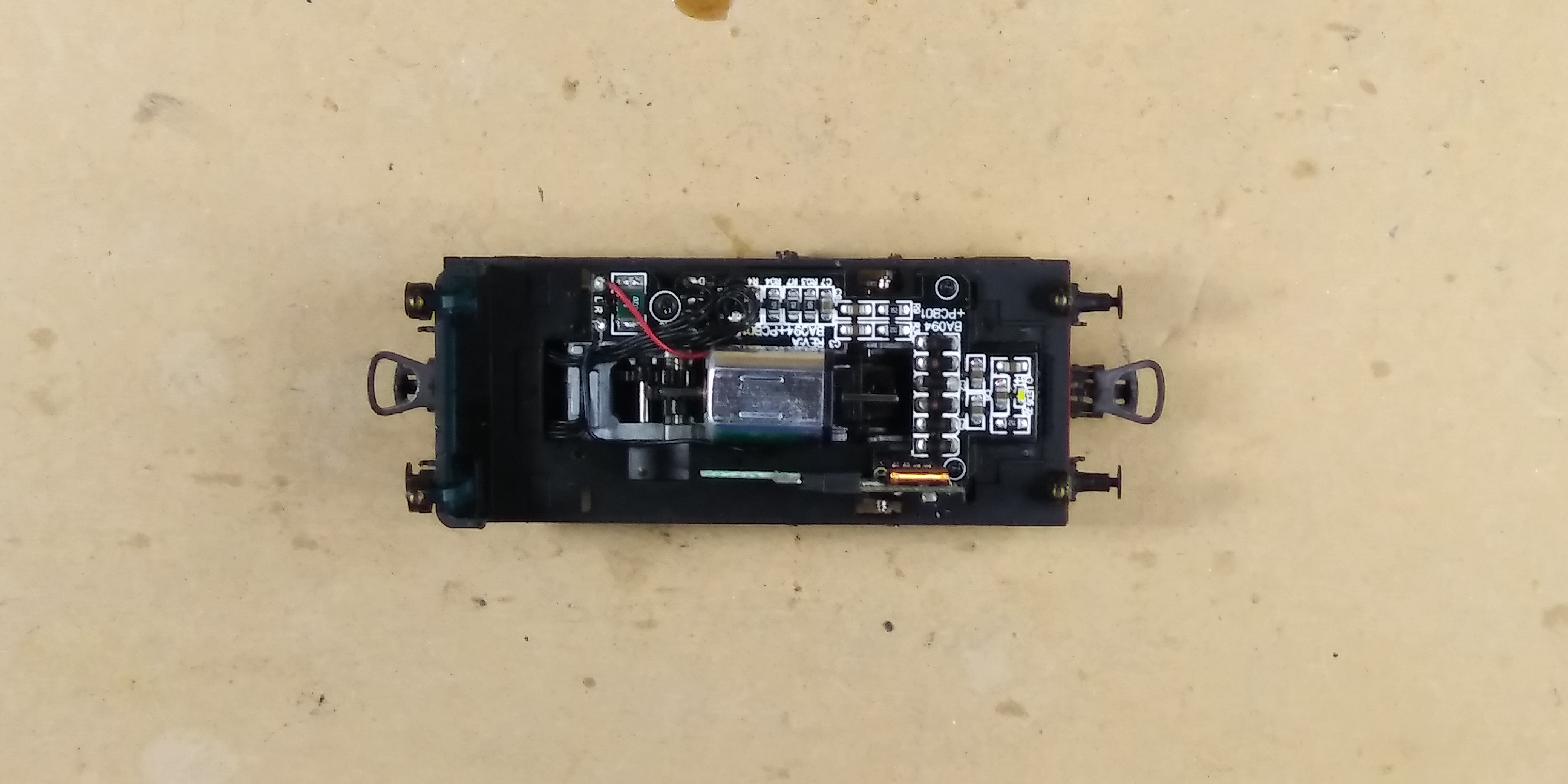

Yo le cambié el motor a una, la Tarraco.
El motorcillo que trae no vale un pimiento, ya lo verás, es como un motor de N. Además no tiene escobillas, son como unas laminillas de metal que tocan en el colector, y que se enganchan y se rompen.
Lo compré aquí:
€ 0,41 5%de DESCUENTO | Mini Motor de cepillo de carbono N20, 10mm x 12mm, imán fuerte, DC 3V, 24500RPM, alta velocidad, DIY, coche, barco, RC, Drone
https://a.aliexpress.com/_vZAryJ
No es que sea un motor parecido, es que es el mismo motor. Es el N20. Lo que hay que hacer es sacar el volante de inercia y el sinfín del motor antiguo y ponérselo al nuevo. Creo que había que cortarle algo el eje, pero ya no me acuerdo.
El motor original y el repuesto colocado en su alojamiento. En el interior de la pieza negra de la izquierda se ven las dos laminillas que hacen de escobillas.

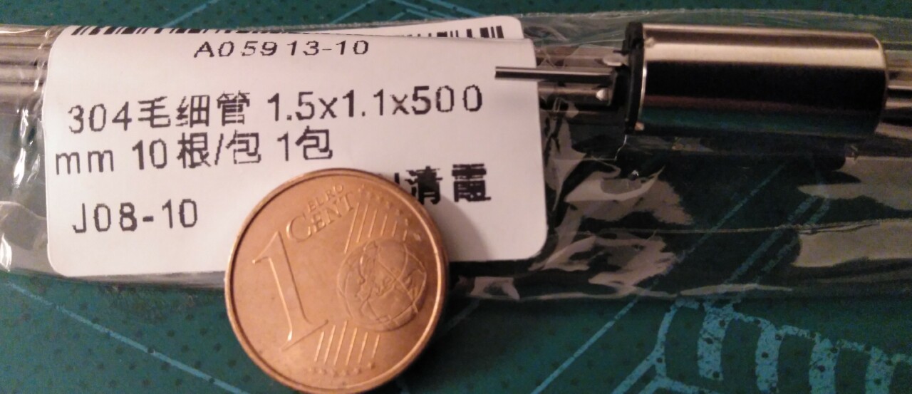

Editado: Hoy he comprado un motor de los nuevos de 8x16mm. Y he localizado los tubos de 1.5m OD , pero no se si pedirlos de 1mm interior o de 1,1mm. El motor nuevo lo tiene de 1mm y el sinfin es de 1,5mm. Hace tiempo compré el extractor de piñones. El problema? he buscado por todo sitios la locomotora con el motor averiado, y ahora no la encuentro.

Hoy me ha llegado el tubo de acero inoxidable para adaptar el eje del motor al sinfin. 5m (10x0,5m) de tubo y ha llegado bien. Casi tengo suficiente para las locomotoras averiadas :D
Por si le interesa a alguien, lo hay de 1,5/1mm y de 1,5/1,1mm. Yo compré del de 1,1mm interior. Está bien calibrado por el exterior, por el interior hay algo, muy poco, de rebaba por el corte y de todos modos tendré que pasar una broca cuando lo corte

Ya me llegó el motor, y ya comprendo porque le llaman Micromotor. En resumen, mejor comprar el kit si se quiere llegar a buen término. Además aún no he encontrado la locomotora averiada a la que se le supone que le tengo que quitar los dos sinfines. Y cortar y taladrar con broca de 1mm el tubo de 1,1mm interior, menos mal que tengo 5m para ir averiándolo. Aunque viene bien cortado no entra el eje de 1mm.
