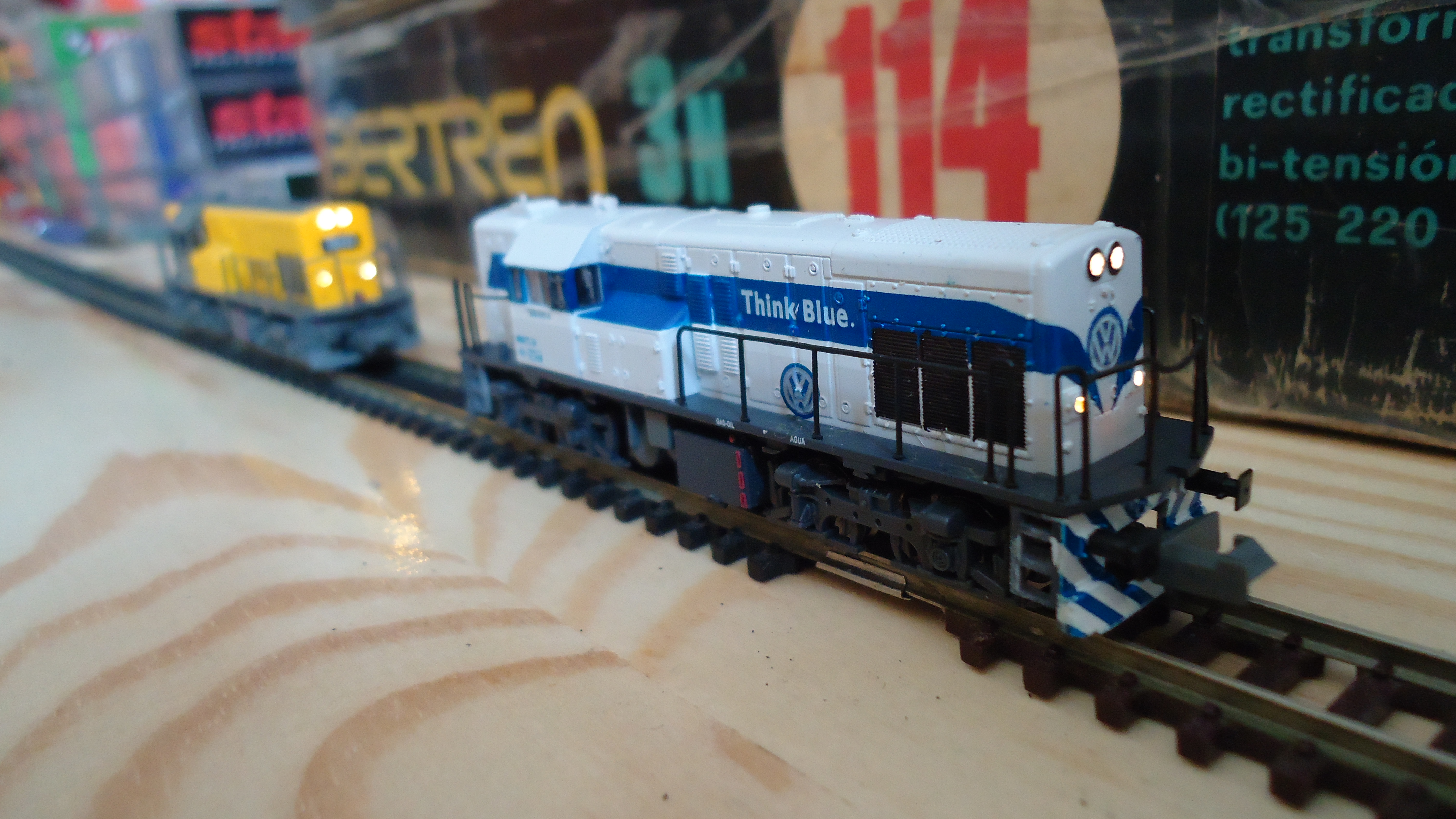

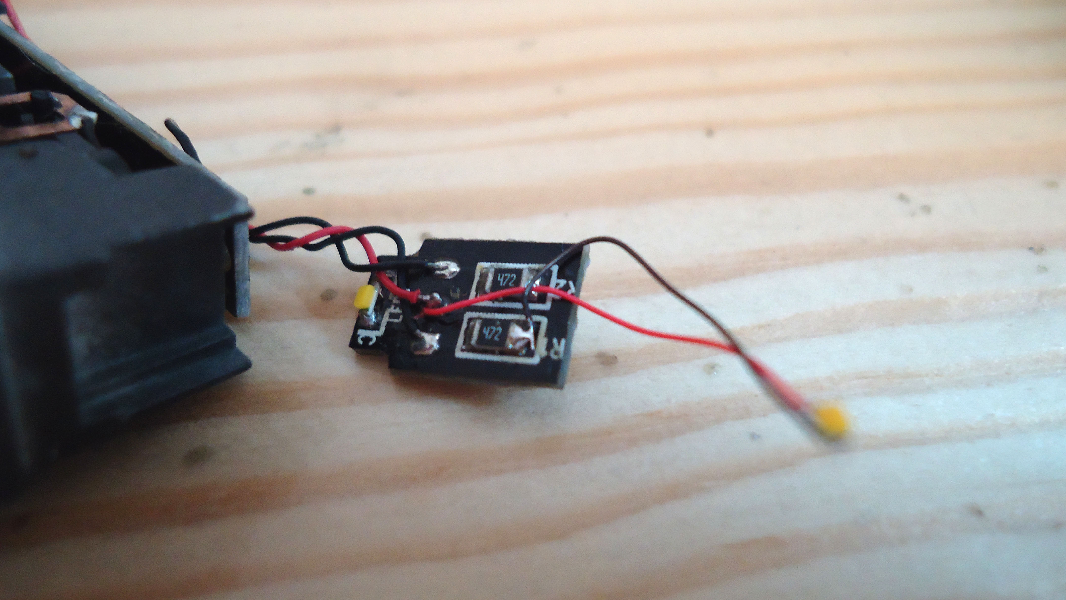

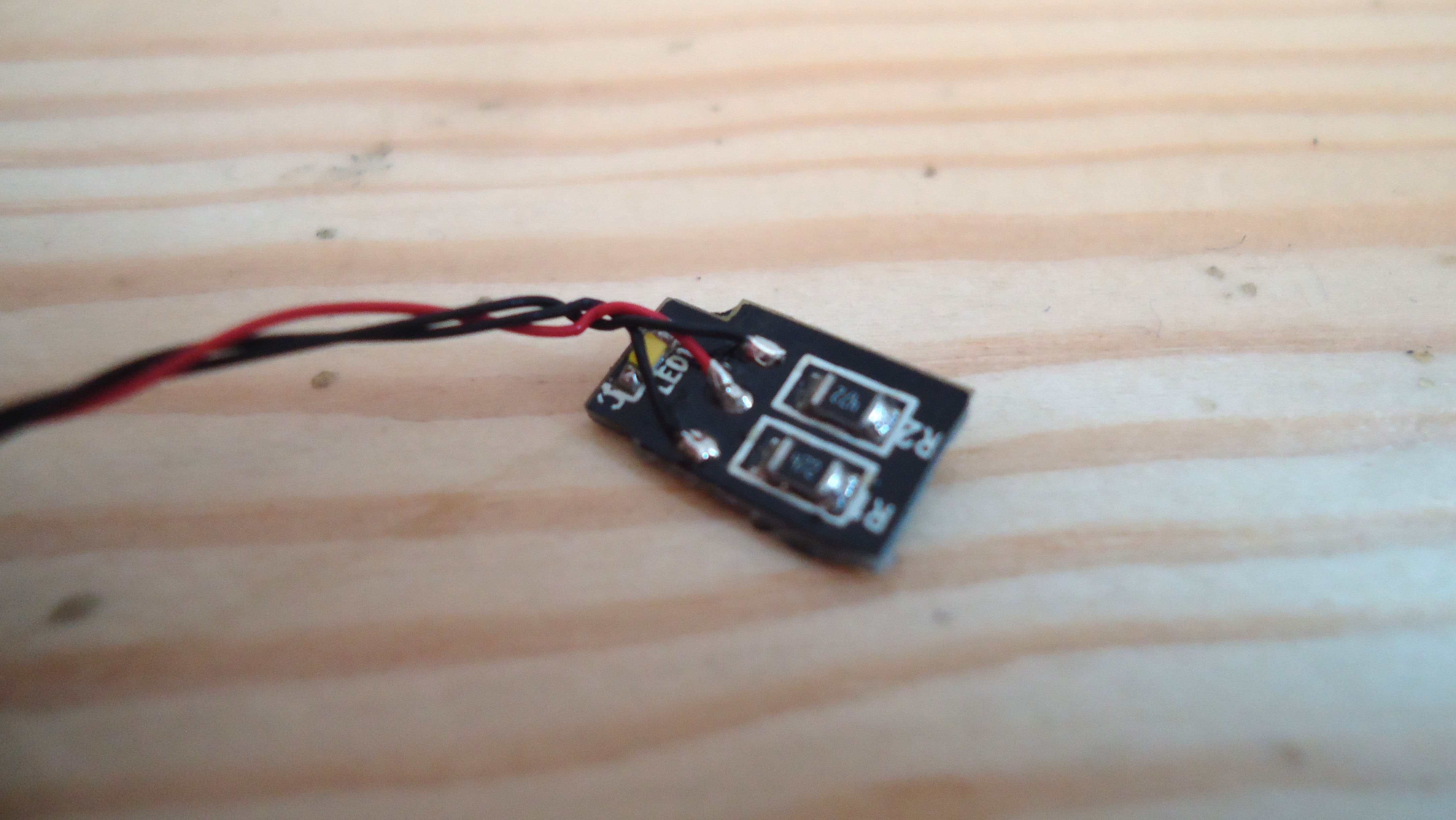

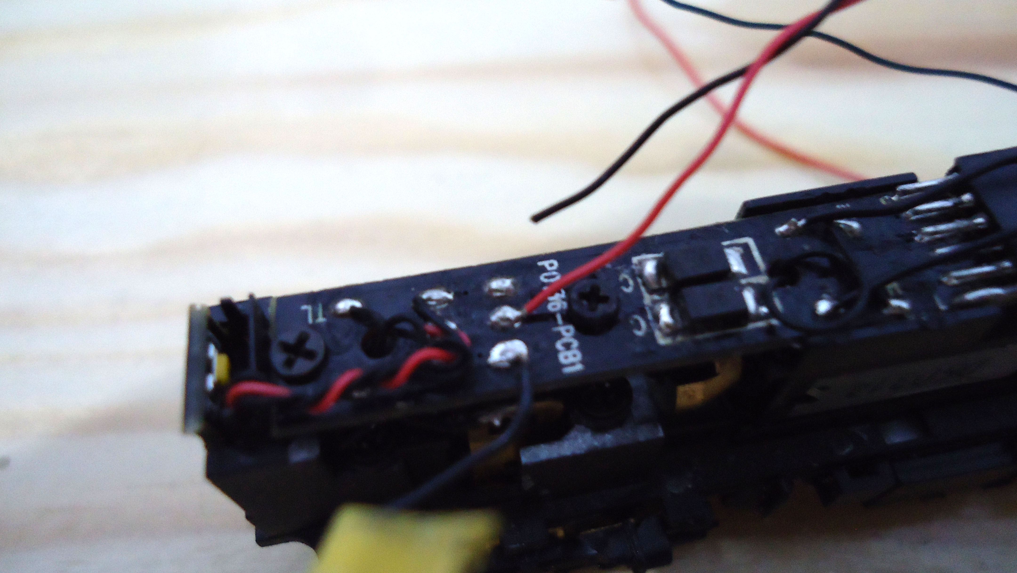

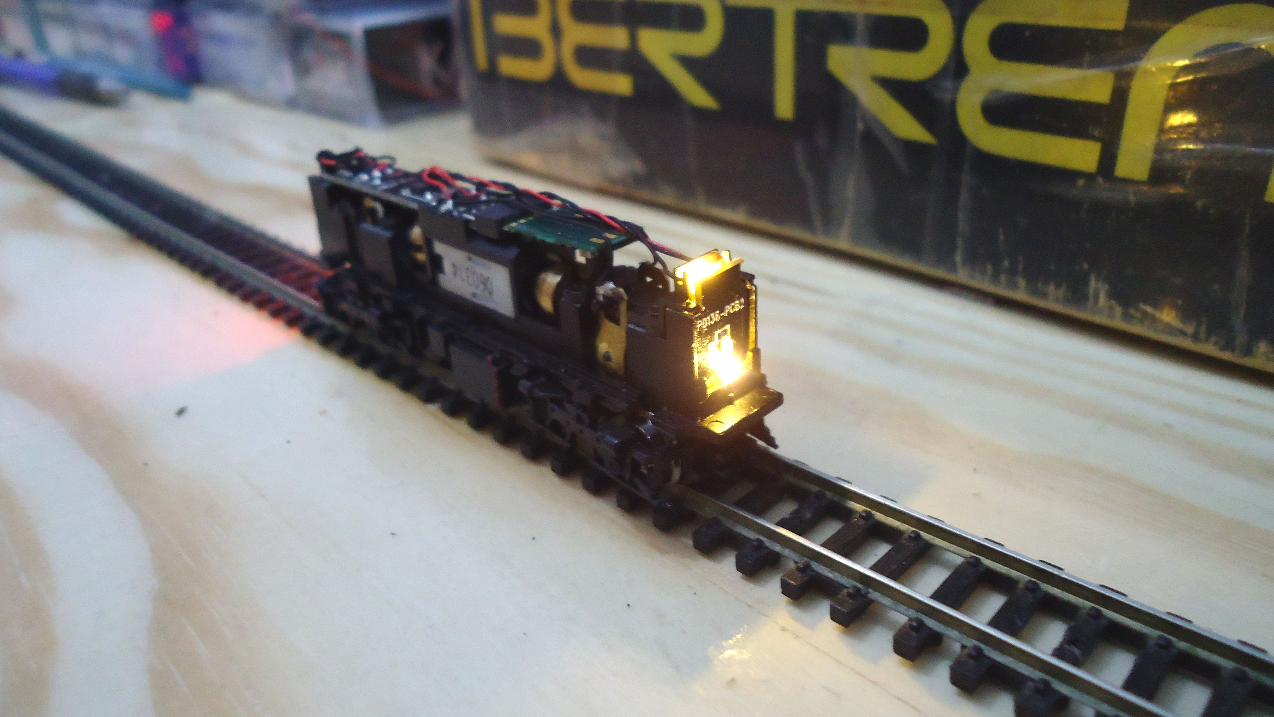

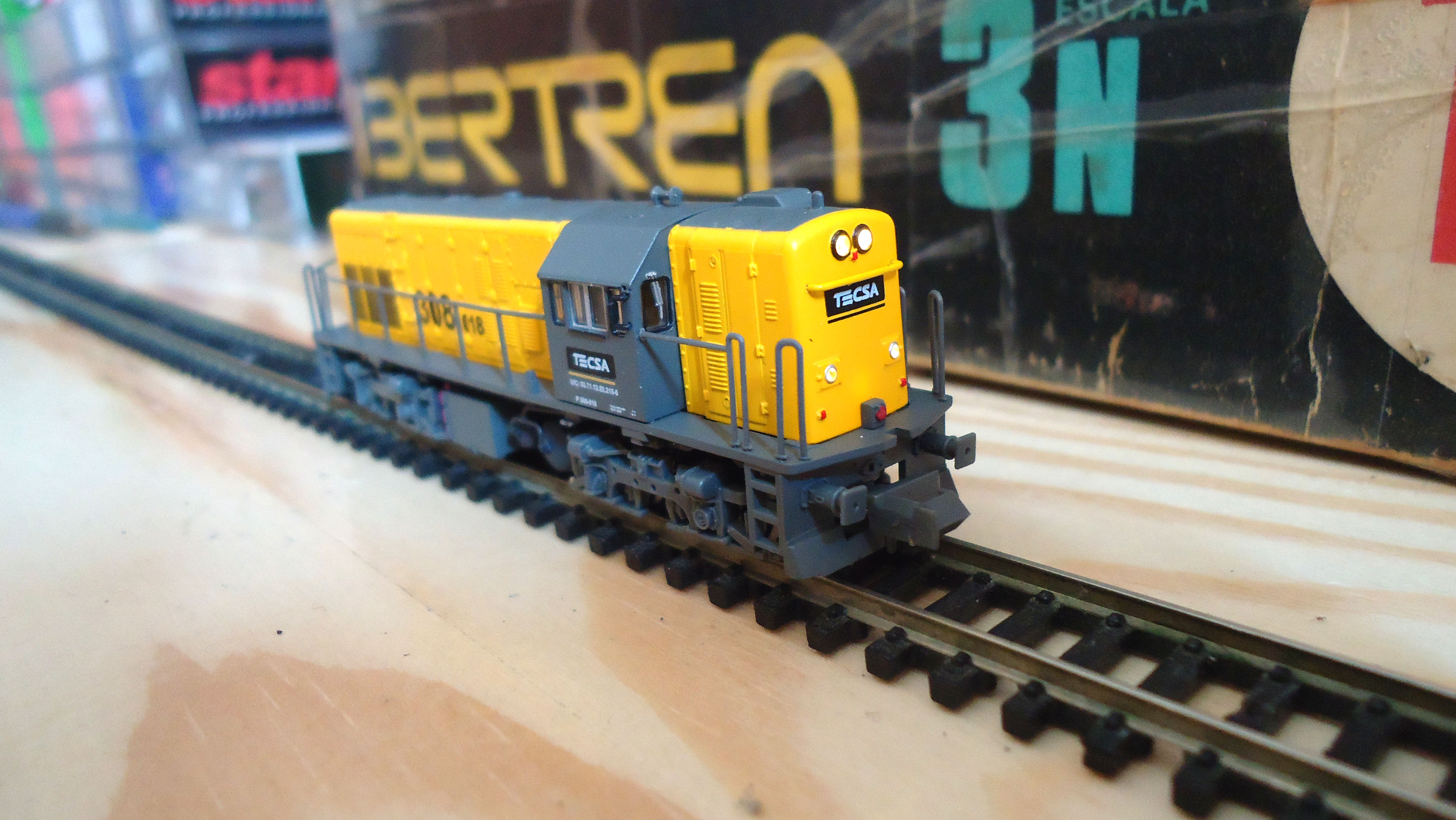

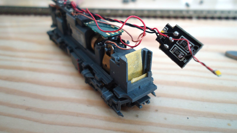

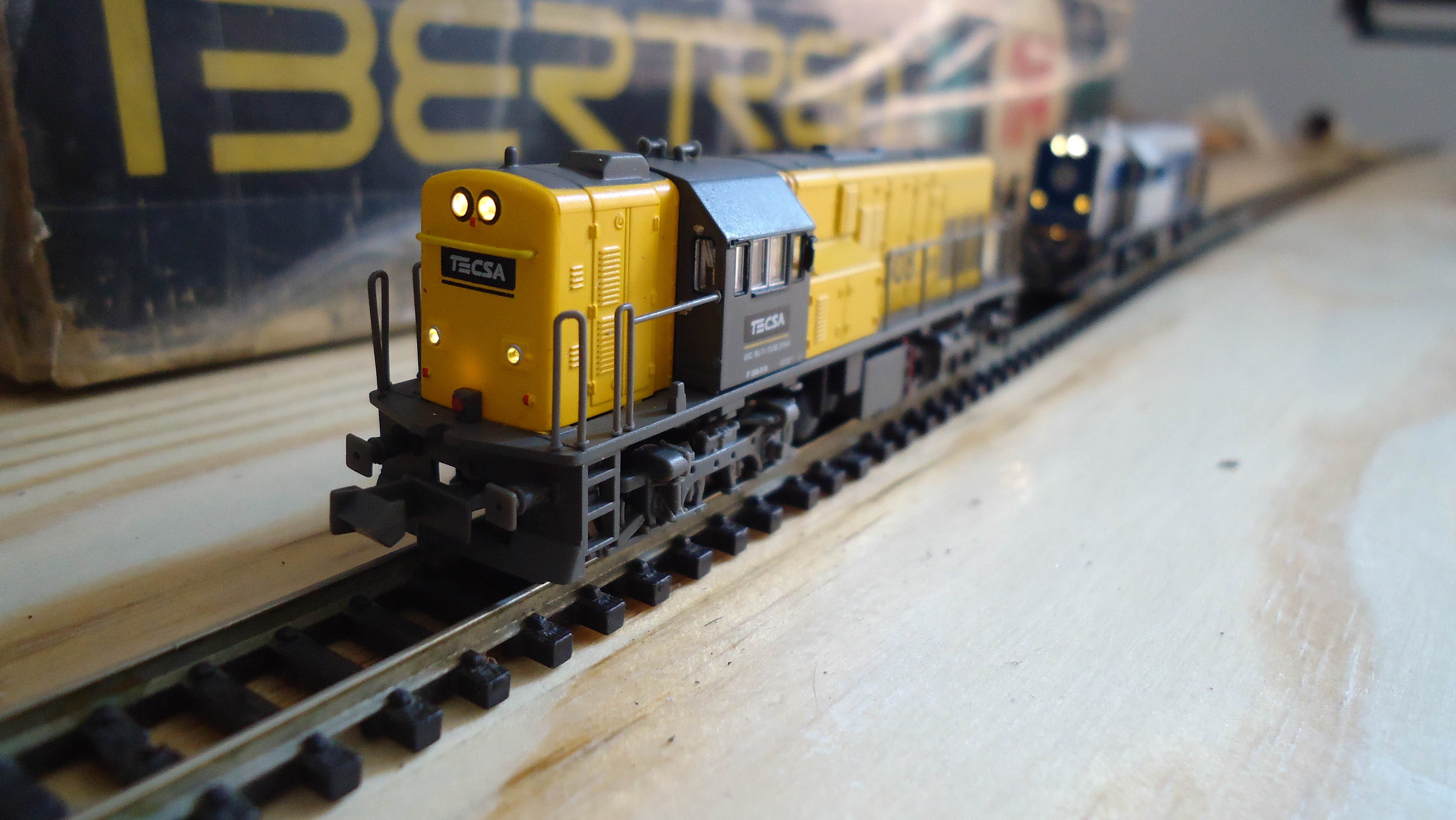

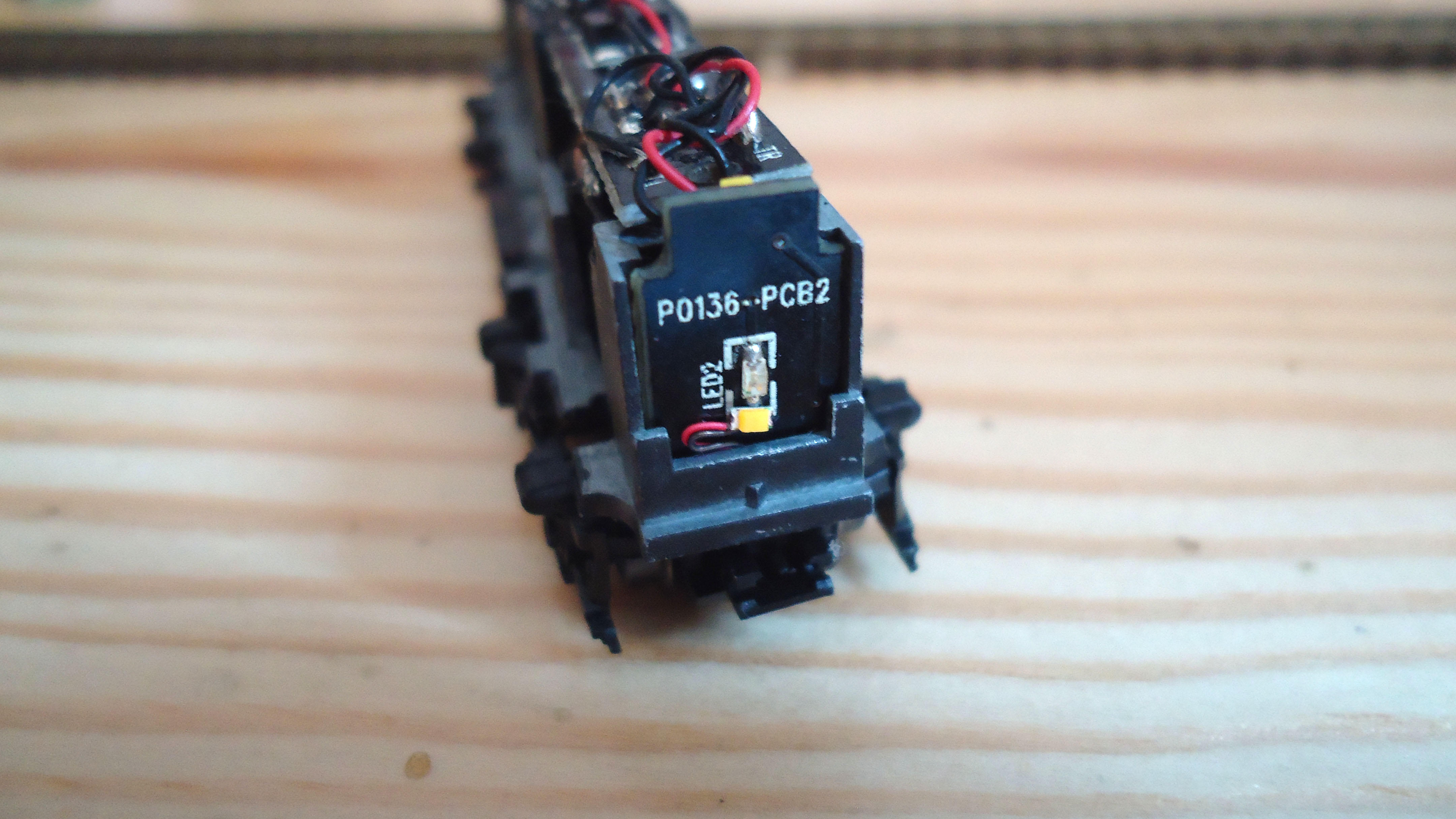

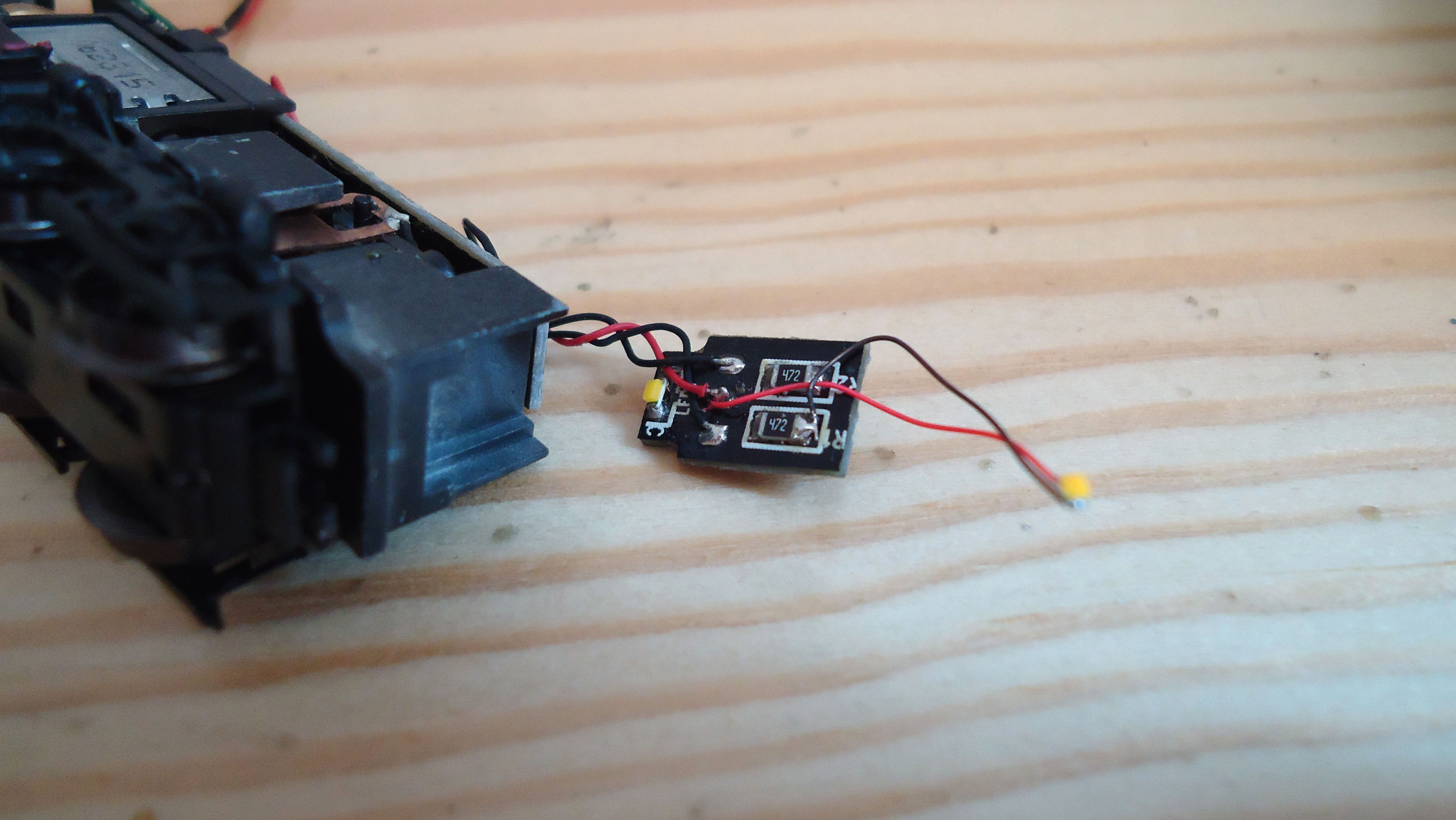

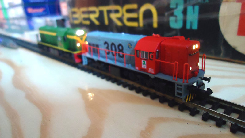

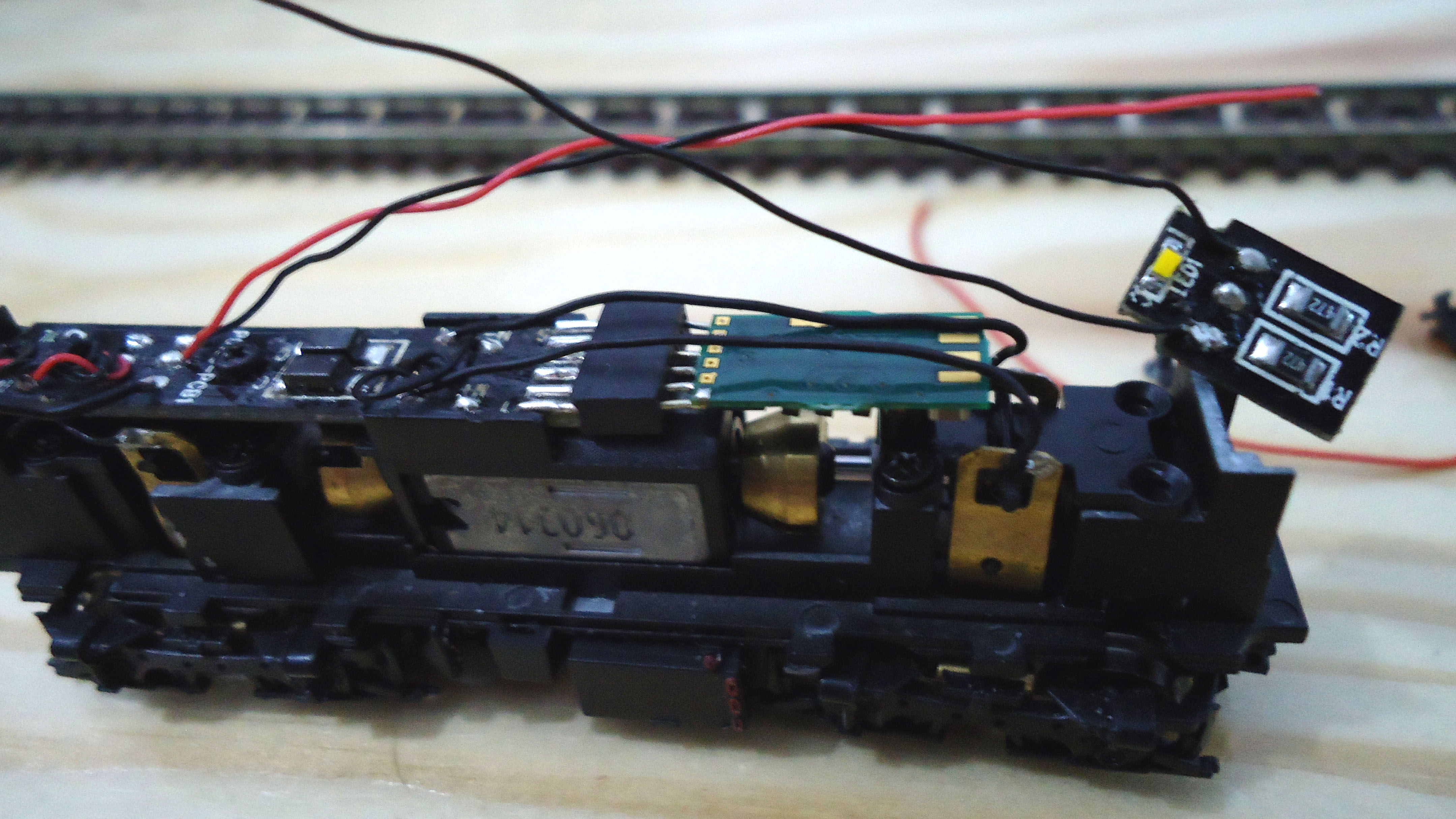

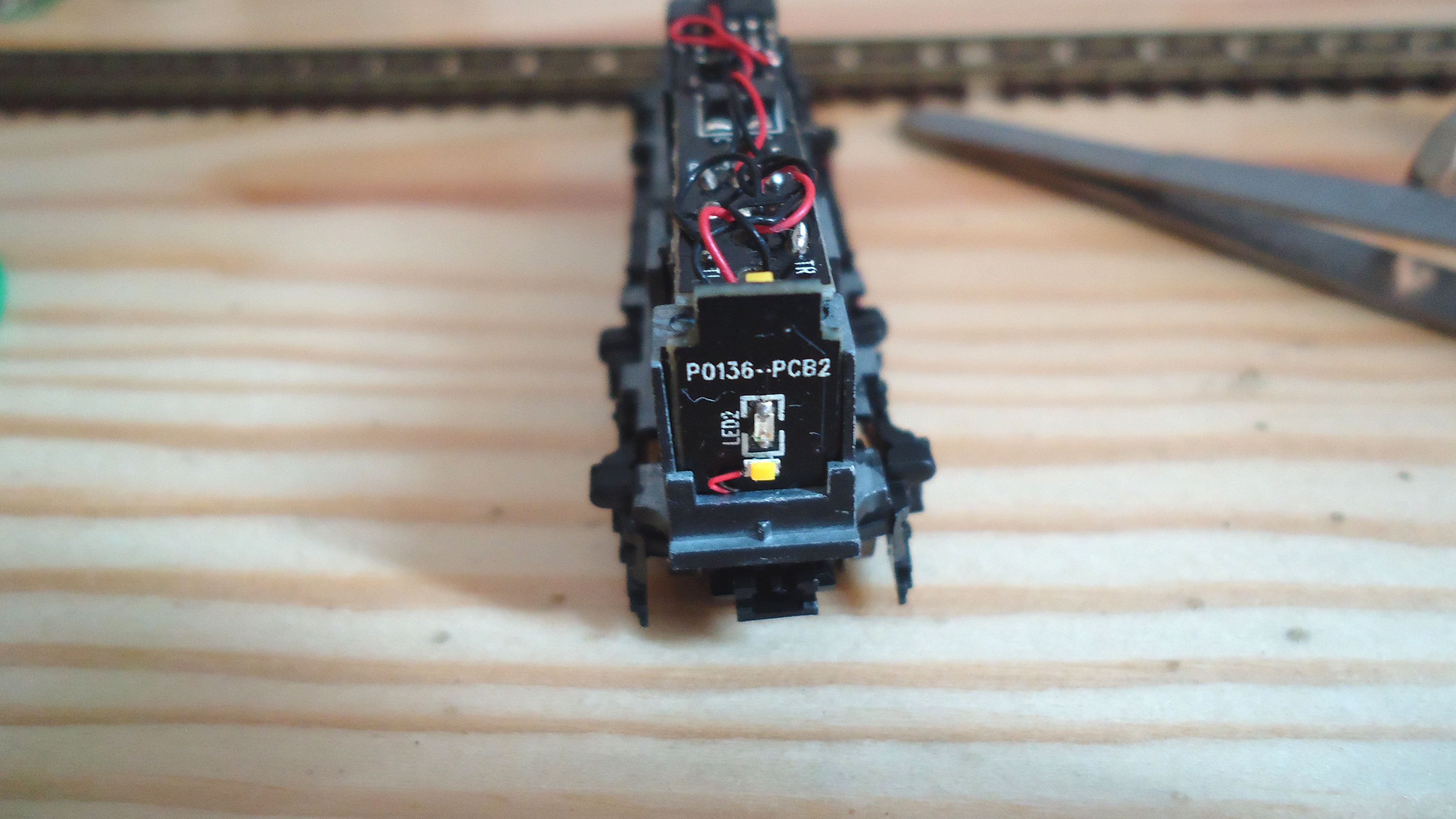

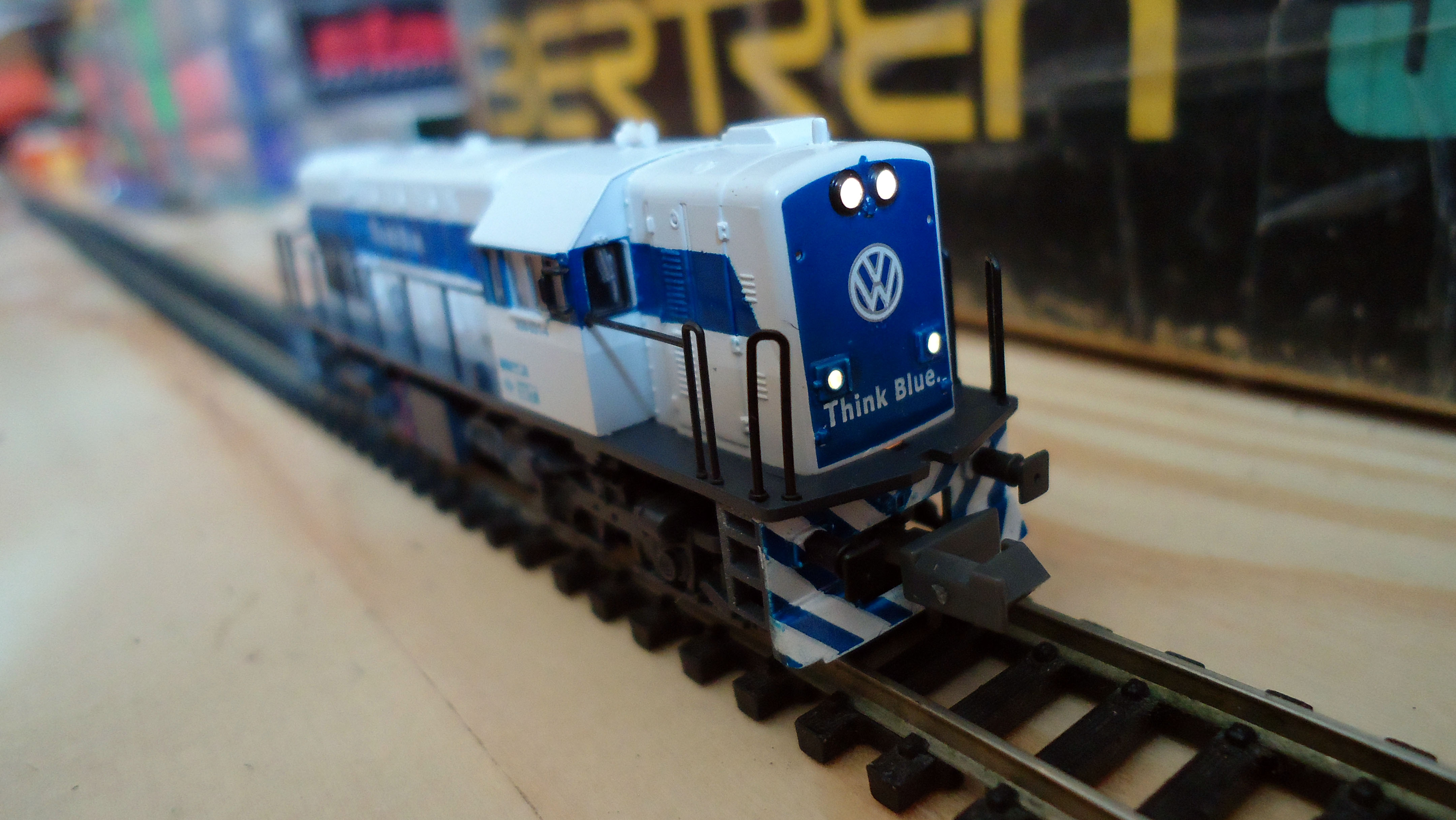

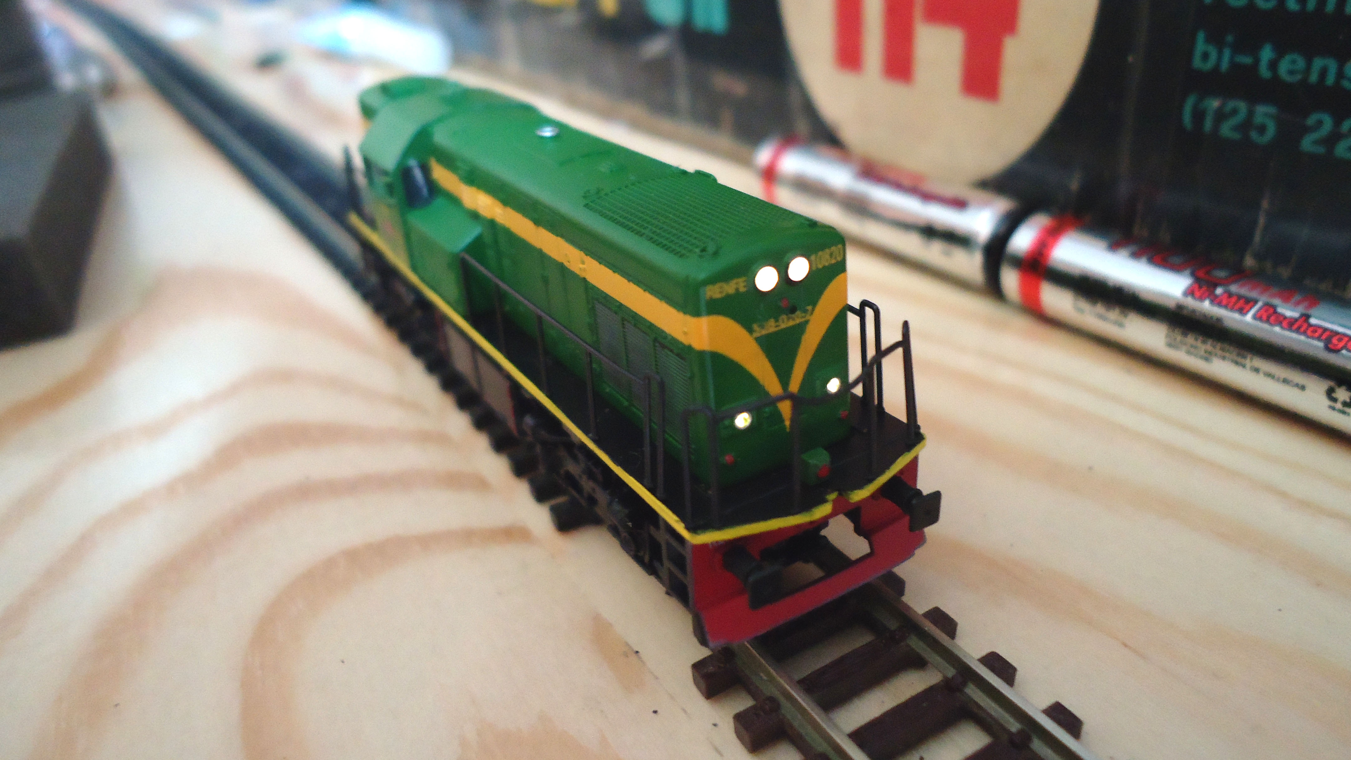

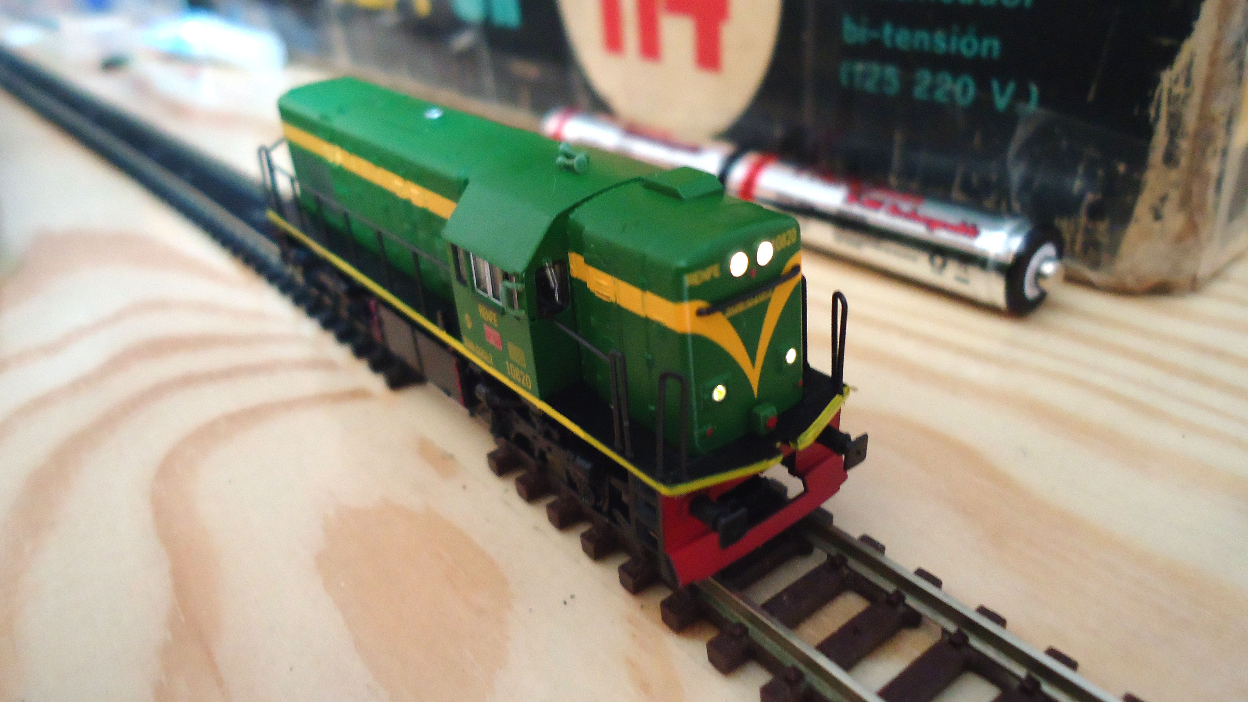

Buenas colegas del Foro os traigo una mejora para la 308, de Startrain, que es ponerle luces Blanco cálido en la faros inferiores en ambos testeros parece un poco complicado y algunos led se romperán al igual que el cableado de la locomotora que es muy malo la verdad, pero el resultado por lo menos para mi es satisfactorio espero que os guste os animo a que lo hagáis todos

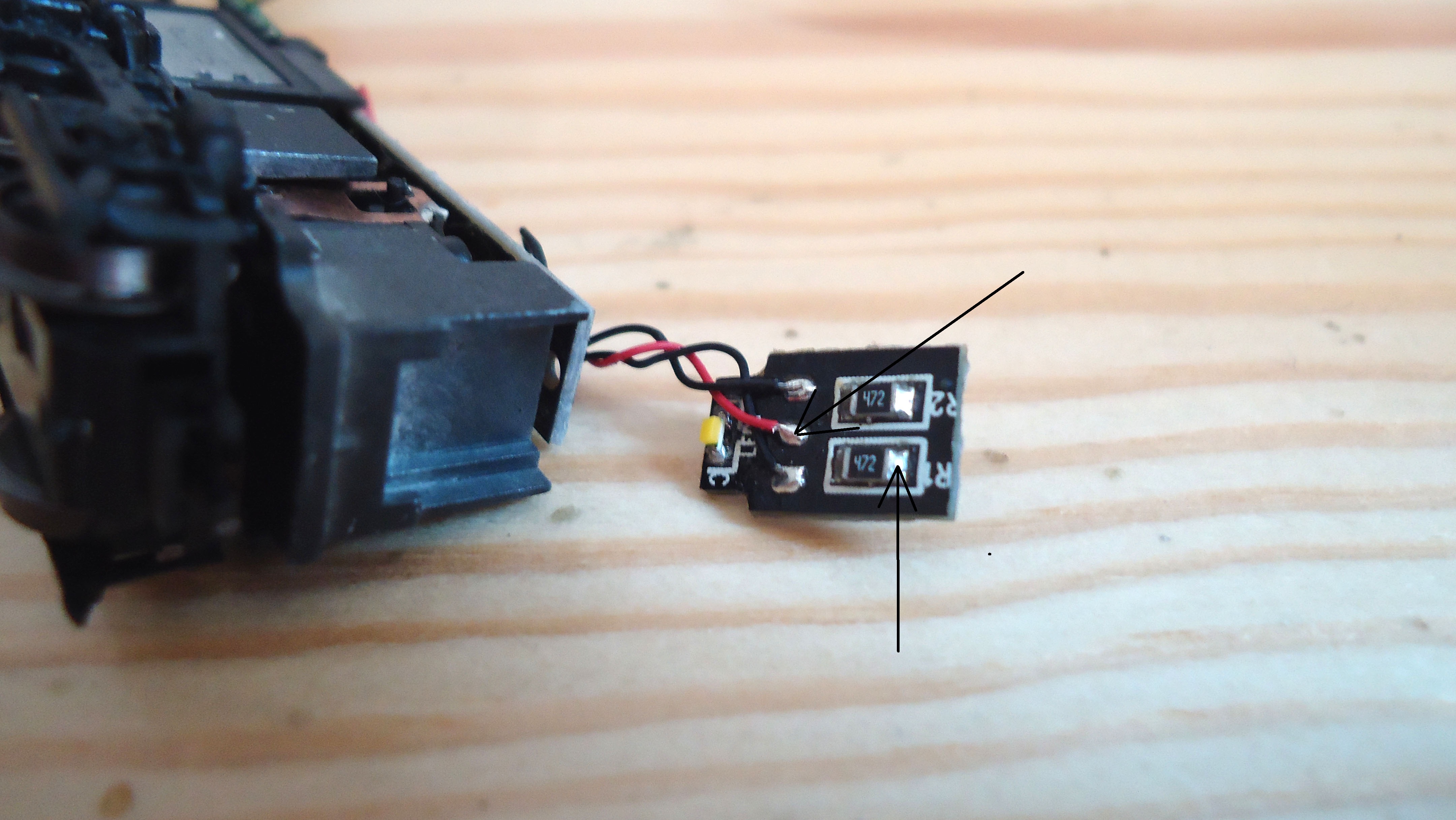

¿Puedes acompañar de texto las fotos? Me parece muy logrado y me gustaría intentarlo. Imagino que los faros inferiores son LEDs bicolor blanco y rojo.

Buenas Everio me alegro que le guste las mejoras, pues hay poco que decir los led son Blanco cálido que los compre a ojo, pero mira por donde son idénticos a los que traen las 308, y en las fotos se indica donde se tiene que hacer las soldaduras y hay otras fotos en la que se ve el led ya soldado, solo hay que tener un poco de pulso un soldador JBC y mucha paciencia pues algunos led en el momento de ponerlo en su sitio va y se suelta un cable y vuelta a empezar, he decir que yo compre dos bolsas unos los compre rojos para otro proyecto y los Blanco cálido para las 308 esta es su referencia vienen 40 led en cada bolsa y su precio es muy bueno, y yo hoy mismo he terminado de modificas la dos ultimas de mis 12 - 308, referencia 0603 Warm white (blanco cálido) te animo a que lo hagas la locomotora gana un mogollón
