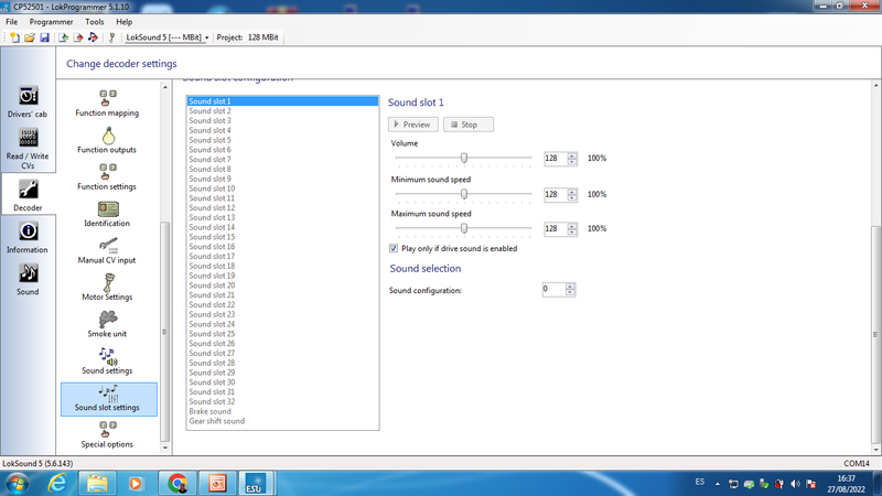

Lo único que puede ser complicado es el mapeo de las CV de los sonidos. Cada sonido está identificado con un Slot, y estos Slot se activan con un vaor de una CV concreta. Los fabricantes son muy celosos en informar qué sonido han gravado en cada Slot.
Por ejemplo, en el programa de mapeo de sonidos de ESU vemos esto:
Y como puedes ver habla de Slots, pero no identifica cada Slot qué sonido es.

He trabajado bastante el LokProgrammer de ESU y, si bien es cierto que en el mapeo de sonidos aparecen sólo los slots, en el apartado "Sound" suele verse cuál es el sonido asignado cada slot. Ahora bien, esto sólo es posible si se tiene cargado un proyecto de sonido original de ESU, directamente desde el fichero, no con una lectura de decodificador. He podido quitar sonidos originales y añadir sonidos "propios" a un proyecto original de ESU sin excesivas complicaciones, gestionando sobre el fichero original.
