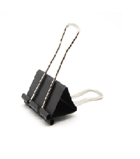

Para procurar que no se dañe la vía, puedes poner un par de pinzas pequeñas de estas negras que se utilizan para sujetar papeles a una madera, y las cojes a la vía antes y después de donde sueldes, de esa forma eso absorve calor y protege las traviesas.

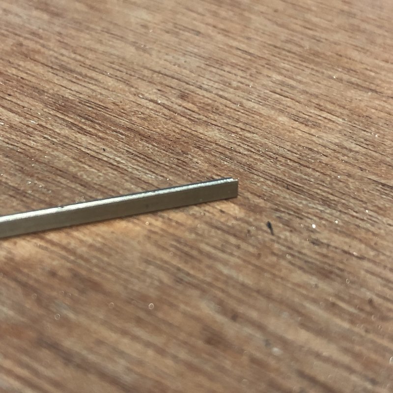

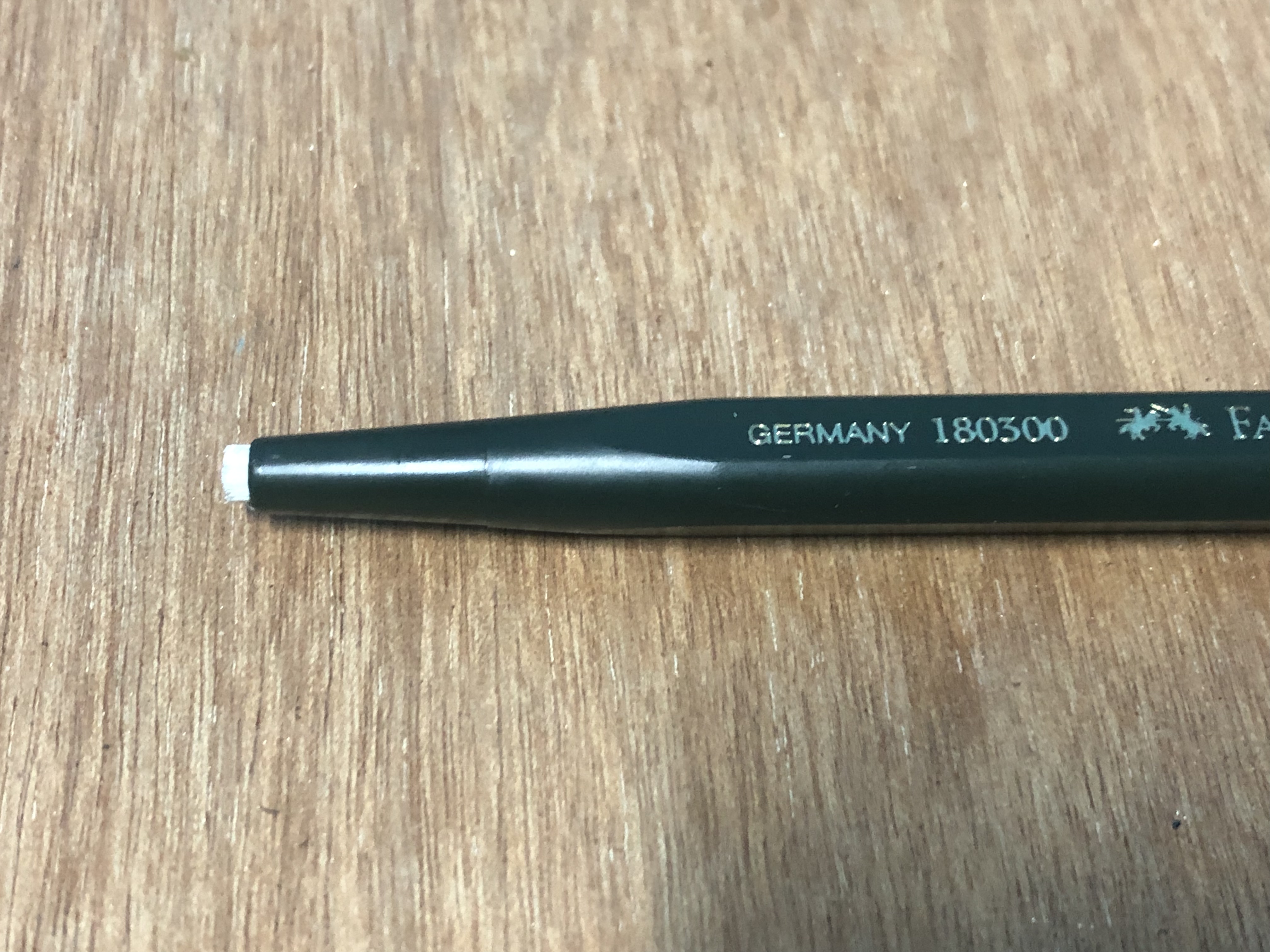

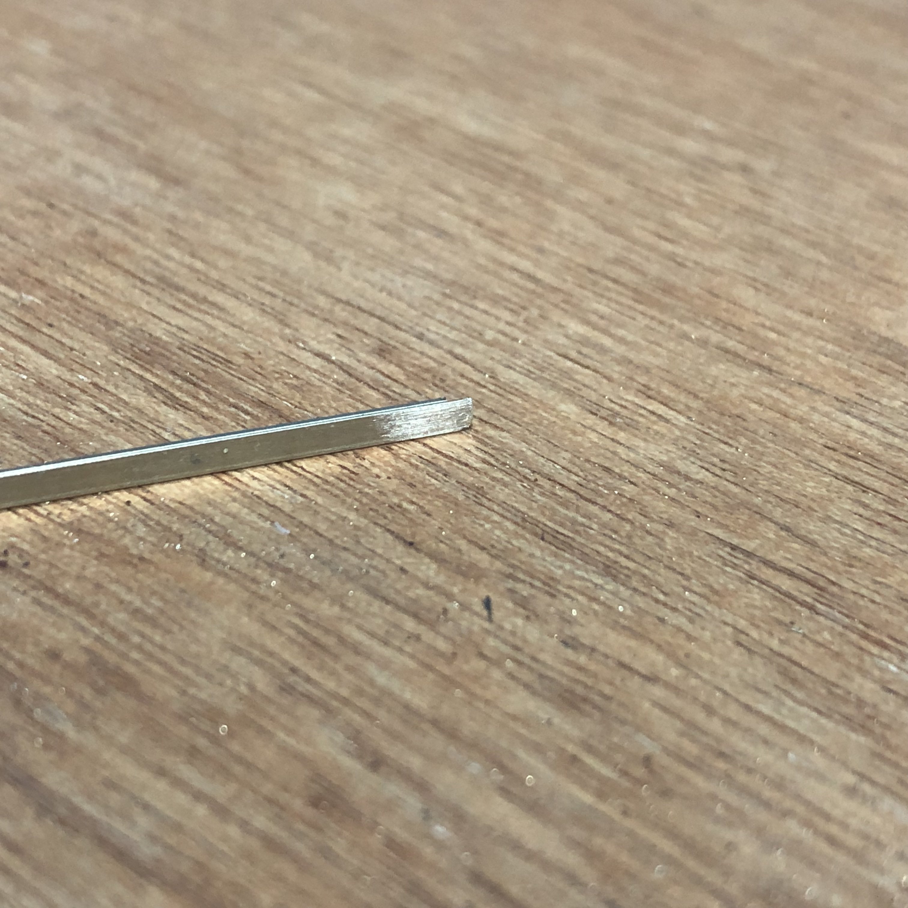

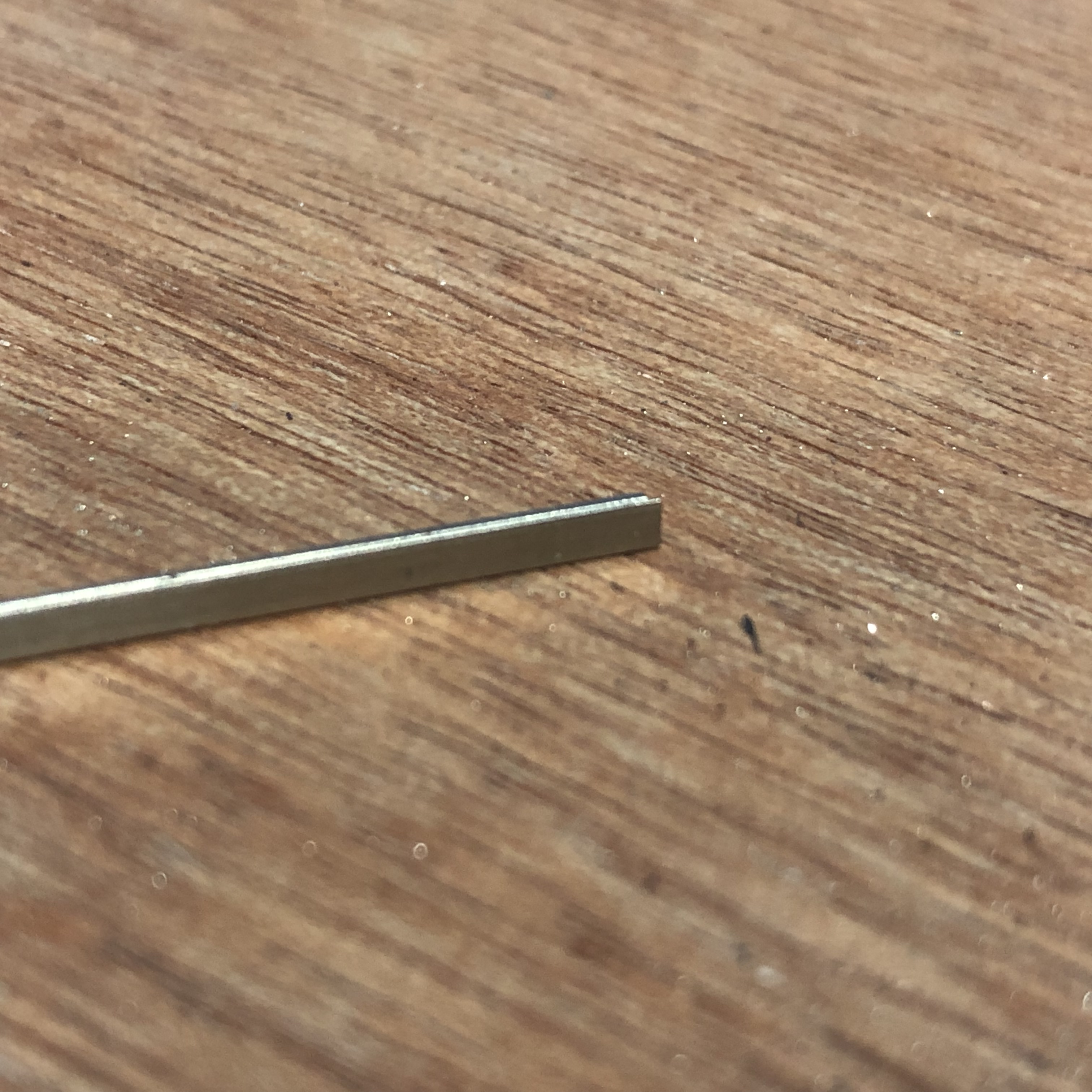

Buenas, te voy a poner lo que yo uso para soldar en los railes.
Y es un lápiz de fibra de vidrio que usan los dibujantes para difuminar, que al ser de fibra de vidrio es como lija y cogiendo el rail por la parte de bajo con 3-5 pasadas se quita un recubrimiento que tiene y suelda más fácilmente, yo ni uso flux para esto.
Eso si, si lo usas ni saques mucho las fibras ya que se puede regular la longitud de las mismas, y cuanto más largas mas facilidad de que se rompan y al quedar por ahi es fácil que se te clave un dedo o mano.
Te pongo unas fotos donde se ve el lápiz y un rail con un extremo lijado y otro sin lijar.
Lapiz
Rail lijado
Rail sin lijar

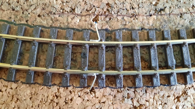

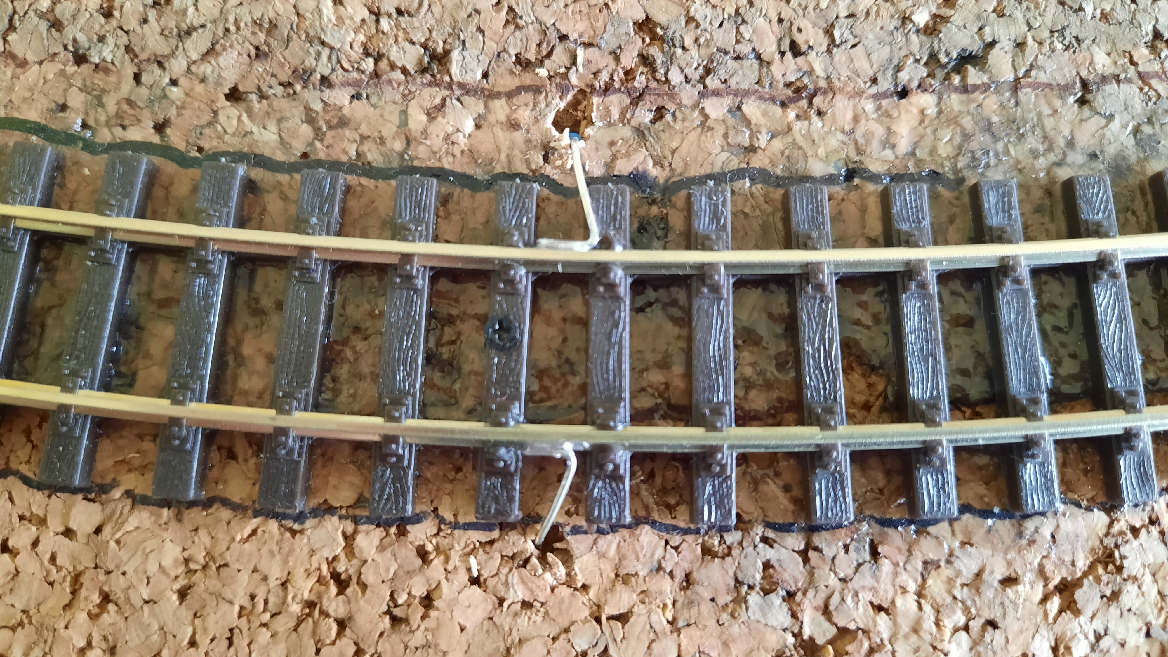

Buen día Ferrobus 72
Lo que te muestro es cómo sueldo en vía peco, métrica de 12 mm.
Como se ve, sueldo en un lateral del rail. Primero pongo algo de flux con un palillo y luego aplico una gota de estaño con un soldador. Posteriormente acerco el cable (monohilo) doblado en L y lo pongo sobre la gota de estaño y con el soldador lo fijo.
ángel

La verdad es que, yo lo único que había hecho hasta ahora era estañear el cable y aplicar previamente una gota de estaño bajo la vía y, aunque es cierto que he precticado mucho (me he cargado media vía flexible y un desvío), la verdad es que hay muchas ideas que me parecen muy buenas y voy a poner en practica, como la de arañar un poco las superficies, sujetar con clips para que estos absorban calor del soldador, o ver que tal queda en el lado, en vez de en la parte inferior. También me parece sumamente interesante el consejo de soldarlo en las eclipsas: lo probaré.

  • Poner algún tipo de "radiador" un poco antes y después de donde soldar, como los clips que han puesto arriba, pero un poco de papel higiénico mojado, también va bien.
