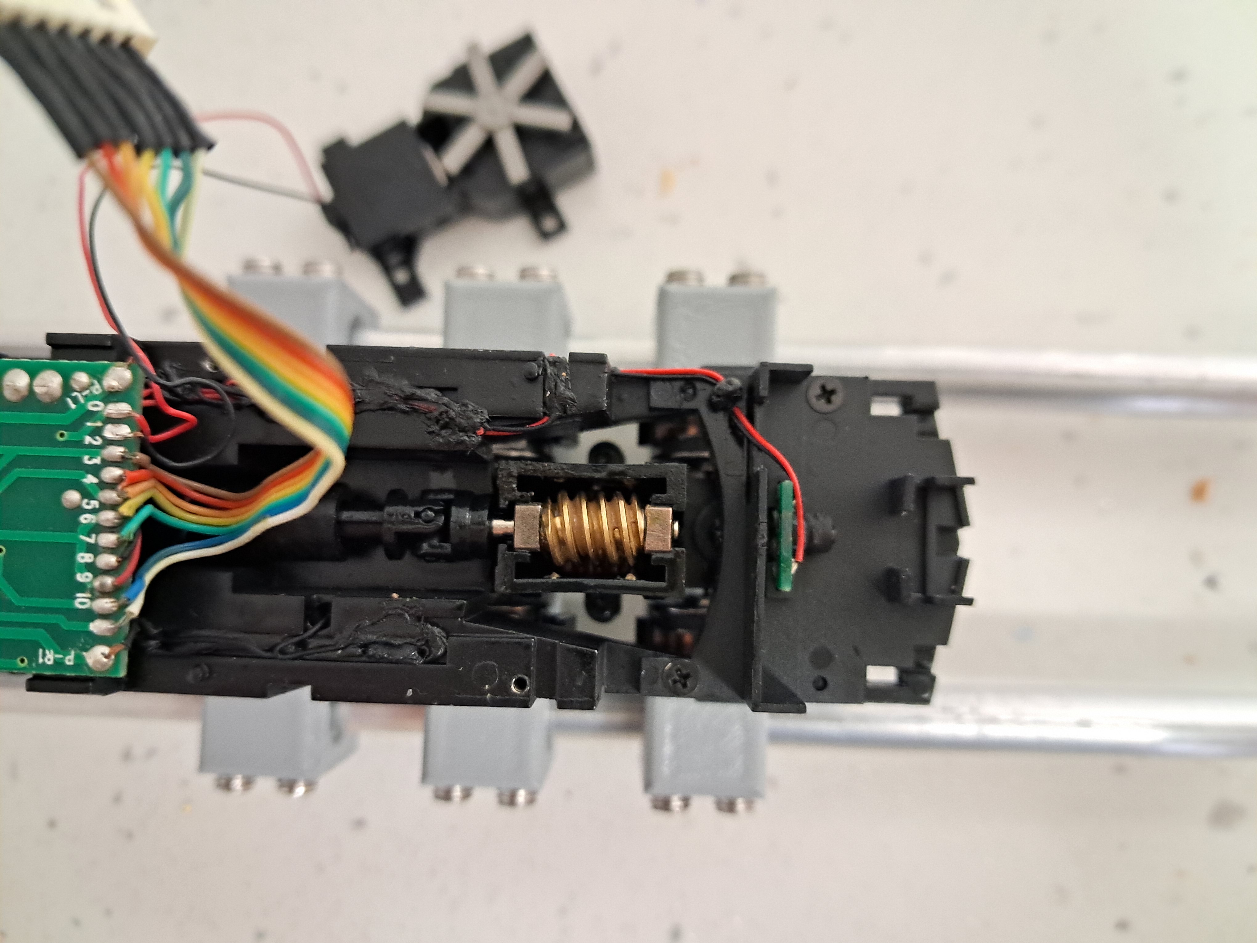

Sigo arreglando locomotoras nuevas de vitrina con avería. Ahora me he liado con una 321 de Electrotren. El síntoma era que en el banco de pruebas se oía un zumbido en el motor, las luces se iluminaban pero la locomotora no se movía.
Lo primero que miro son los ejes por si el problema es de piñonitis, característico de ésta locomotora. Extraigo los 6 ejes y están perfectos. Compruebo a ver si funciona el motor sin los ejes puestos y sigue sin moverse. Monto todo otra vez y paso a quitar la carroceria, comentar que me costó lo mío va muy bien ajustada. Una vez fuera, desenchufo las 2 fichas de cables que une el chasis a la carroceria. Como la locomotora es una virgueria de luces y con el motorcito del ventilador del techo va todo muy compactado. Desmonto el motor del ventilador (4 tornillos) y la bandeja del decoder (2 tornillos). También retiro las dos cajas que cubren los sinfines para ver si el problema está allí.

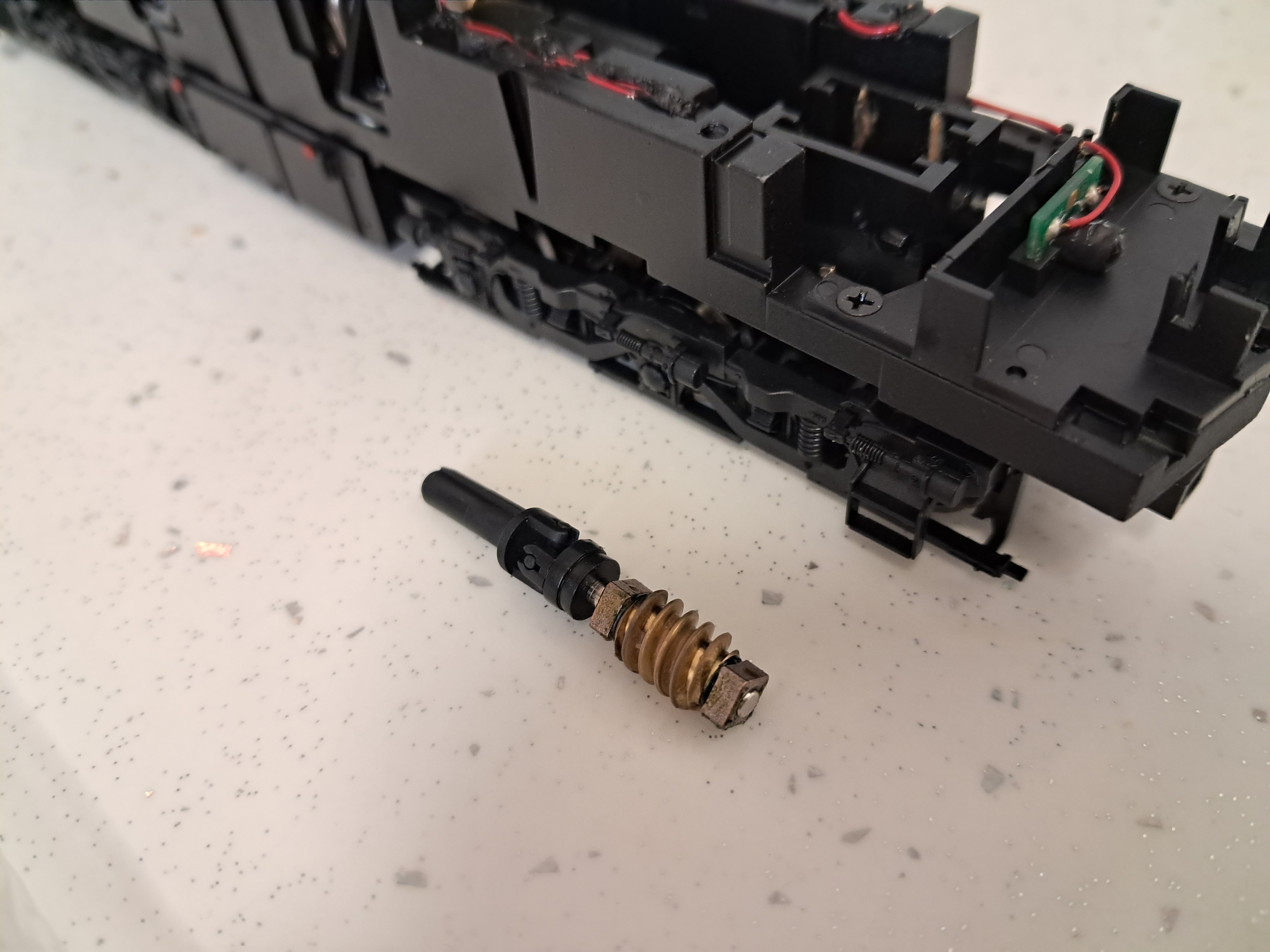

Con la ayuda de un destornillador desmonto los dos sinfines y una vez fuera observo que están abarrotados. Pongo la locomotora en el banco de pruebas le doy corriente y el motor gira por primera vez.
Nota 13 Abr 2023 16:01
Mensajes: 1373
Registrado: 04 Jul 2009 17:14
Con los dedos, desagarroto los sinfines y los engraso con aceite de máquina y los monto. Hago la prueba a ver si todo funciona correctamente y para mi desgracia vuelve a quedarse inmóvil la locomotora. Sé que el problema está en los sinfines así que vuelvo a sacarlos. Observándolos veo que tienen unas pequeñas arandelas de plástico así que les quito una a cada sinfín para que una vez colocados en su sitio no estén tan apretados.

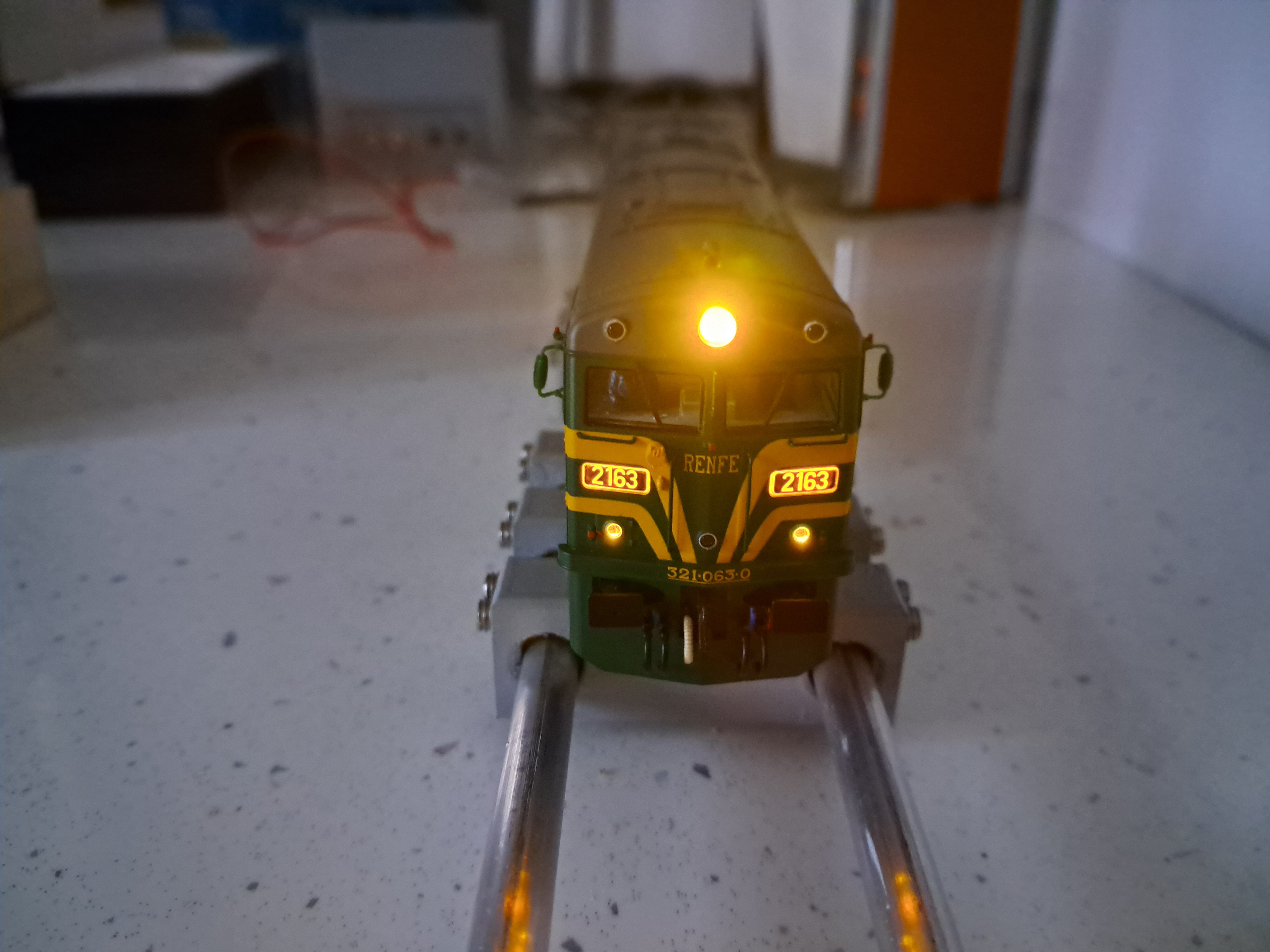

Los monto y vuelvo a probar si funciona definitivamente la locomotora y ahora sí. Por fin veo el conjunto funcionar correctamente. Echo unas gotas de aceite en los ejes de los sinfines y les pongo las tapas.
Le monto todas las piezas que le quité y vuelvo a ponerle la carrocería. Por último, monto faldones y pasamanos de las puertas laterales.

Y ya por último y para satisfacción mía la pongo en el banco de pruebas y le hago rodar 15 minutos en cada sentido.
Todo un espectáculo. Una preciosidad.

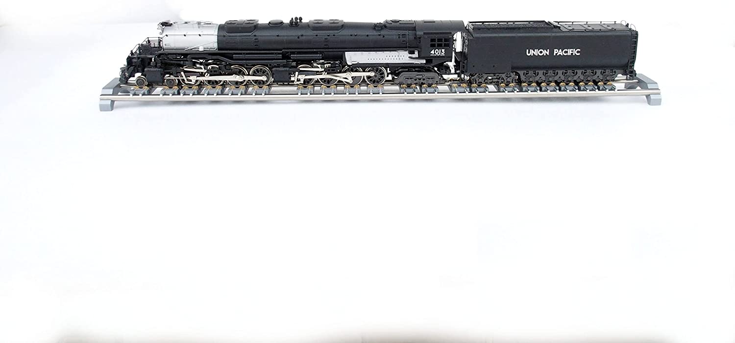

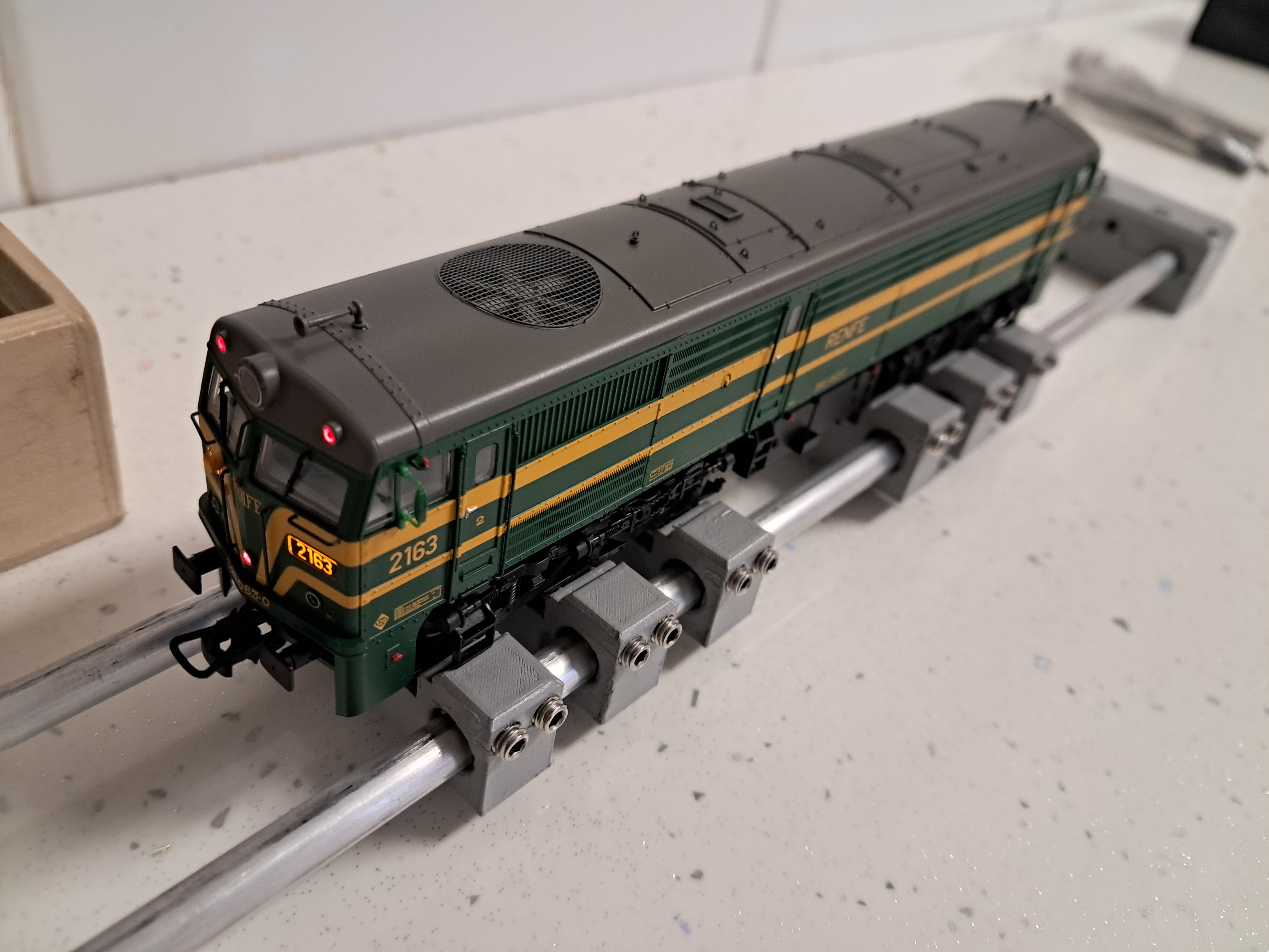

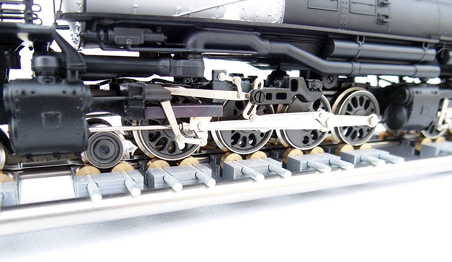

Necesitas un banco de pruebas similar a este.
Aquí te pongo un enlace donde se comento sobre ello.
https://www.forotrenes.com/foro/viewtop ... de+pruebas
A mi sí, algo tendrás mal. Poner en el buscador "Banco de pruebas" en Fabricantes y novedades.
JMAM tiene en este post una 321 probándola en el Banco de pruebas.
De nada.

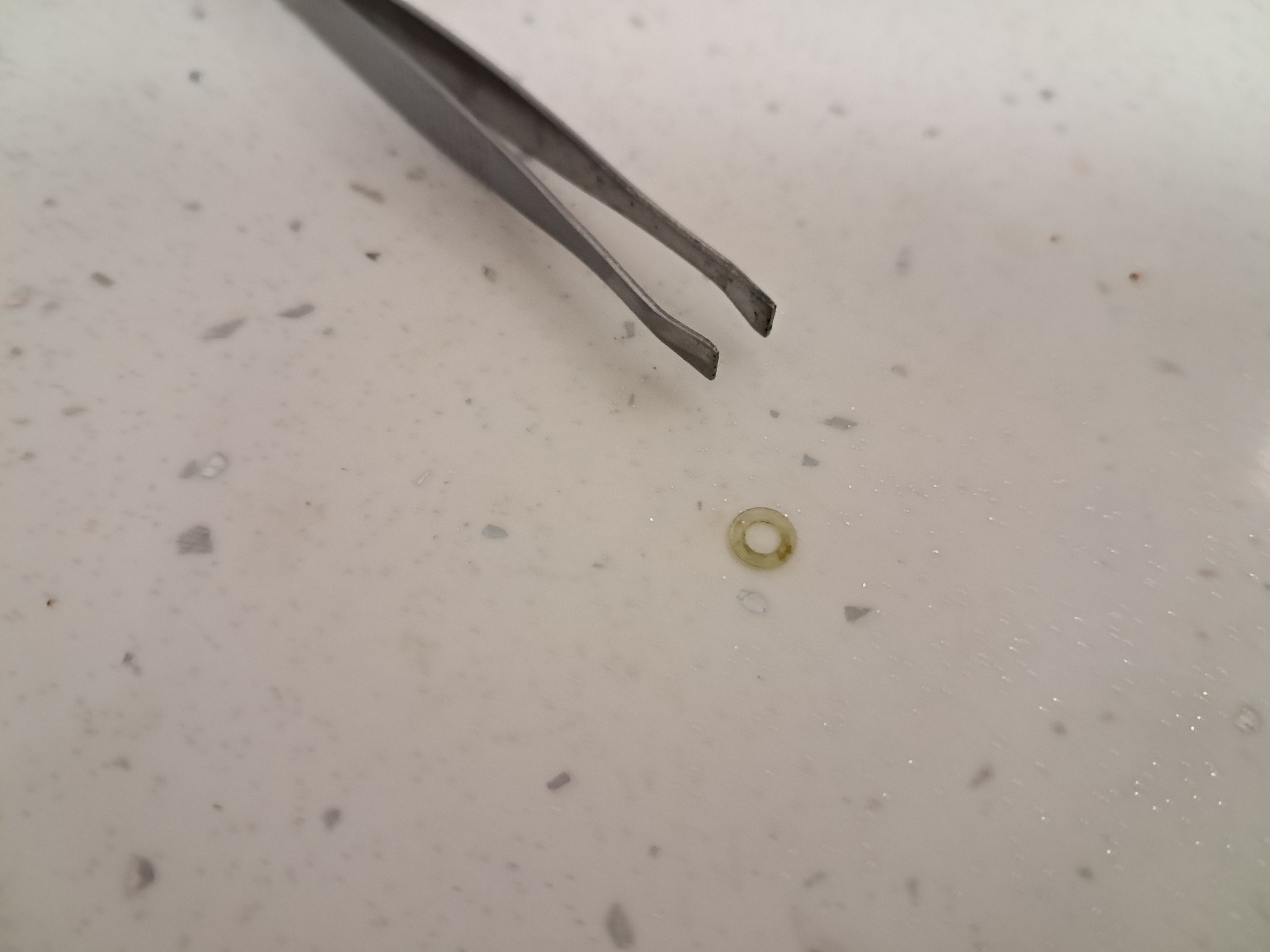

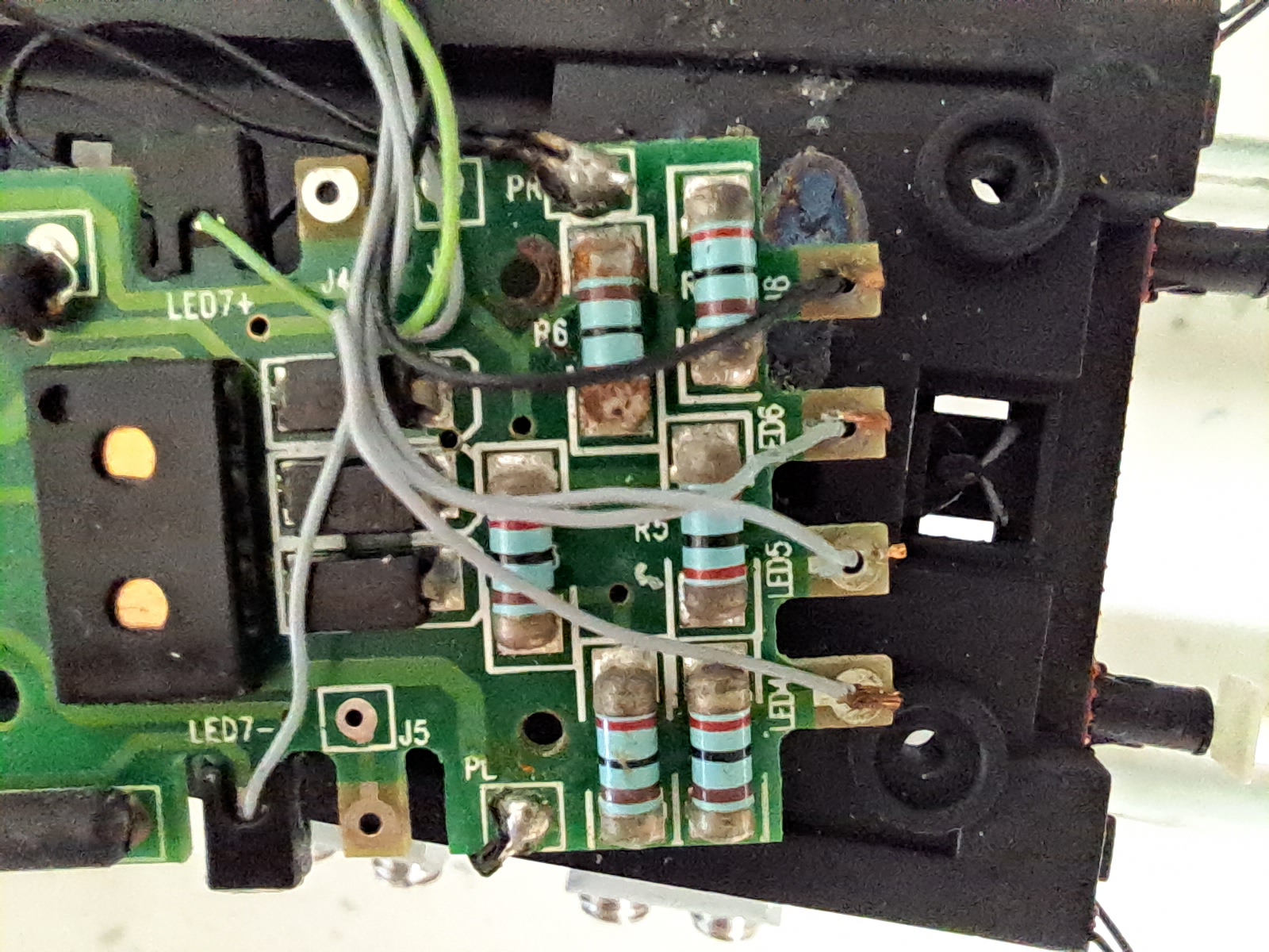

Hola a todos, a ver si me podéis ayudar con esta locomotora. Se trata de una Mikado de Electrotren analógica. El problema que tiene es que no se le iluminan las luces rojas del tender. El resto de luces van bien todas.
He desmontado el tender para ver si veo algo que pueda corregir y lo único que me llama la atención es que hay una resistencia con signos de oxidación y el resto se ven algo roñosos, además de que se puede apreciar como que ha caido un líquido proveniente de una resistencia como si fuera un ácido en el chasis del tender. ¿Se pueden limpiar las resistencias?, ¿se pueden sustituir las resistencias?.
Nota 09 May 2023 23:00
Mensajes: 882
Ubicación: Alcorcon
Registrado: 19 Jun 2009 10:42
Eso que parece "acido" es simplemente un calenton que ha deteriorado el plastico. Una resistencia no tiene liquido, es carbon ... simple carbon.
¿porque se ha calentado tanto? en principio se ve bien dimensionada la resistencia (los watios que soporta) para limitar la corriente de un led, por lo que cabe la posibilidad (no es seguro) que el propio led por algun extraño acontecimiento (como aumento brusco y sostenido de voltaje) se haya puesto en corto, (o bien del calenton algun cable ande pelado y este en contacto con algo) y de esa manera ... chofff.
Solucion:
Pila 1,5v y DESCONECTAS EL LED (no lo hagas con el conectado ya que alimentarías algo que no sabes donde va) y lo pruebas ....que enciende en una de las polaridades fenomeno, que no, pues pruebas con polaridad opuesta. Si aun asi sigue sin encender, prueba con otra pila que te de entre 3 y 5V, ya que hay led que necesitan algo mas de tension, pero viendo los valores de las R = 1Kohm .... me creo que serán de los mas normalitos.
Suerte.
Roberto.

Antes de hacer la prueba de la pila, comentar que la locomotora de origen era digital con sonido y funcionaban las luces rojas en digital. Como yo soy de sistema analógico, le he quitado el decoder y el altavoz y le he puesto un dummy en la posición correcta. Haciendo esta modificacion un así tendrían que funcionar ¿no?.

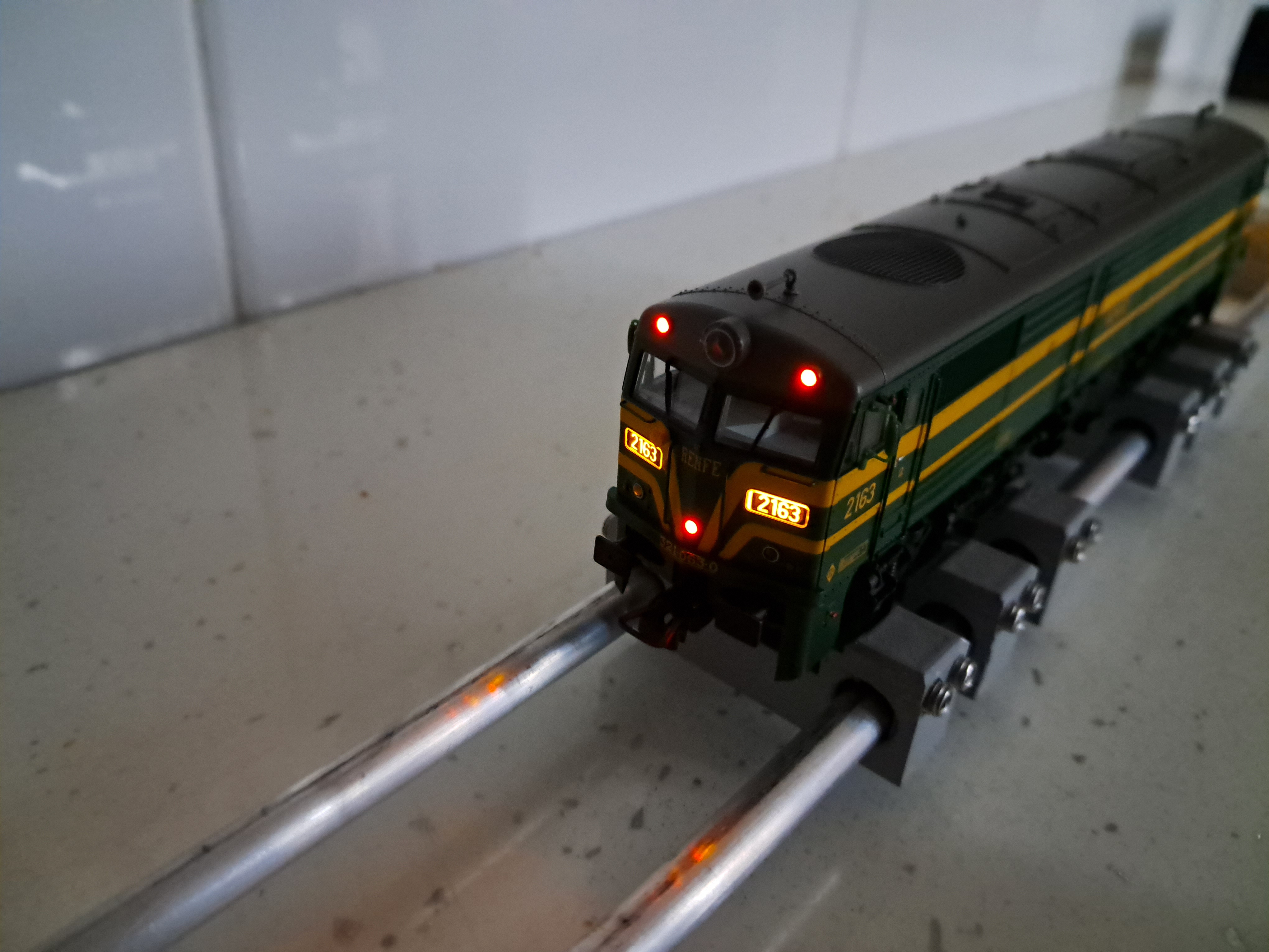

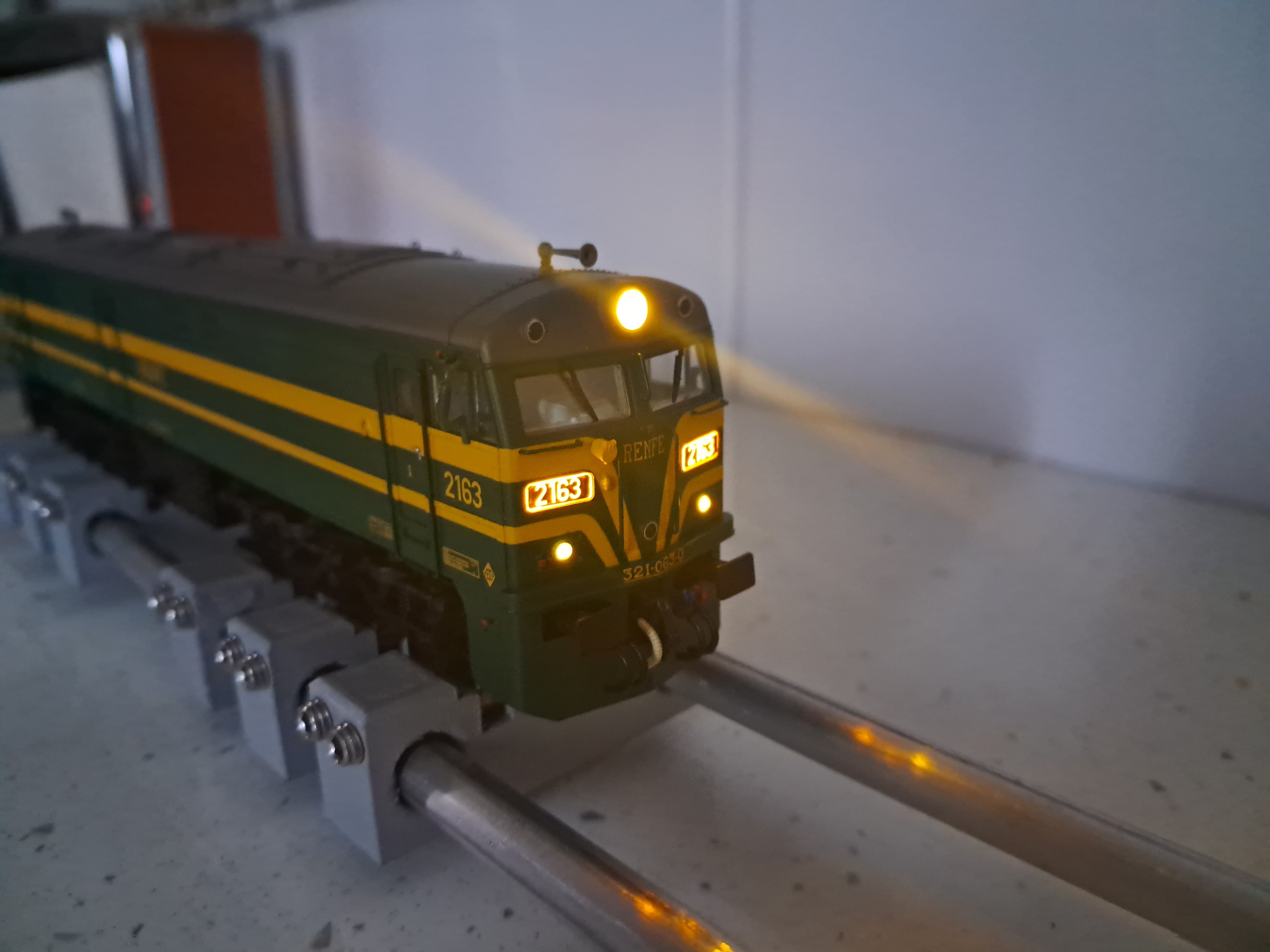

Hace unos días realizaba una pregunta y me han dado la solución de utilizar un banco de pruebas.
Me han regalado una Mikado de Electrotren y me gustaría poder encenderle las luces, algún sonido y a poder ser que giren las ruedas para ver las bielas en movimiento.
Con encender las luces me conformo.
¿Habría algo más sencillo como conectarle una batería?
Aprovecho para poner una foto.
Saludos y gracias.
