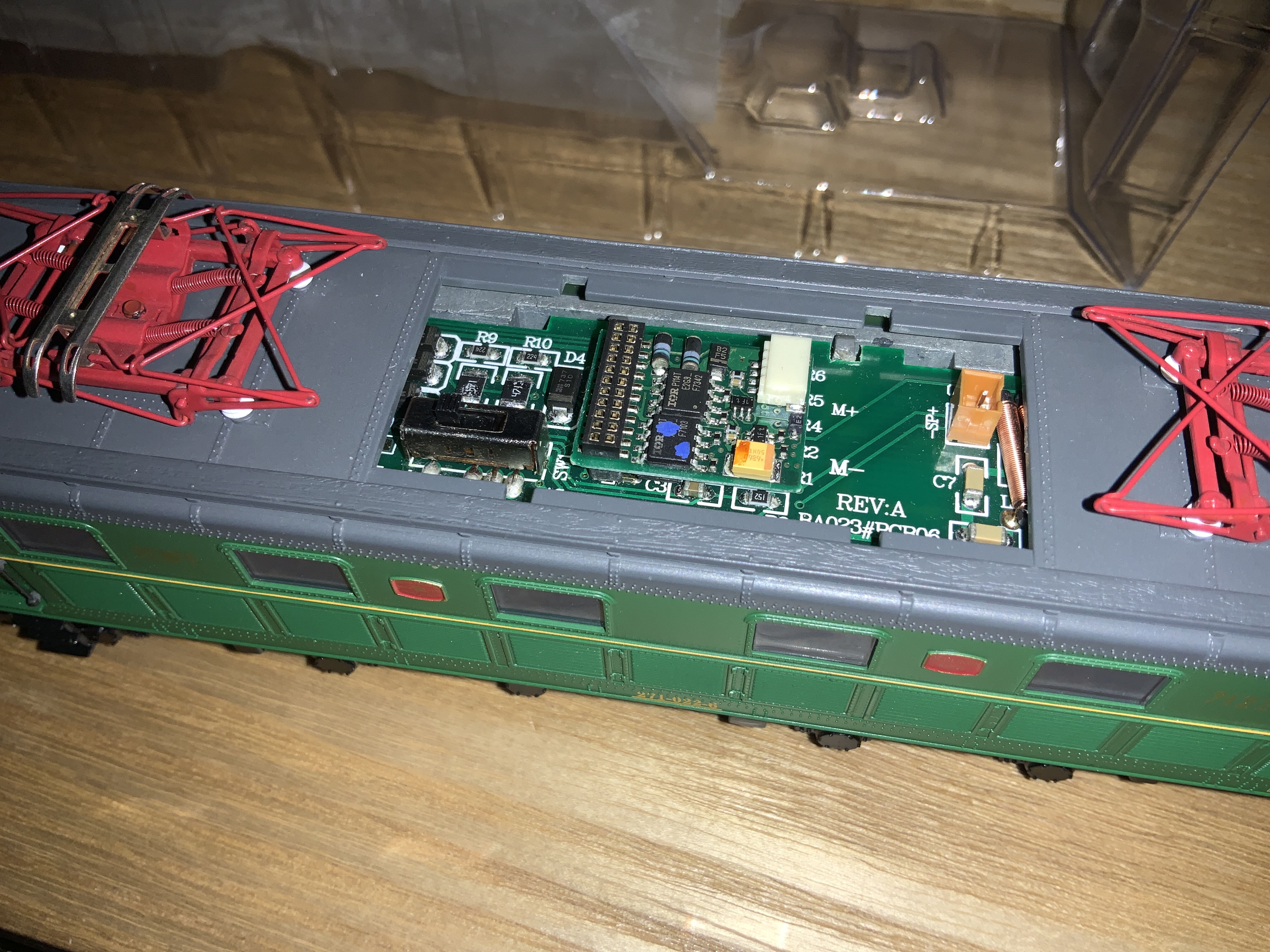

Acabo de retornar al mundo de los trenes después de tenerlo abandonado durante muchos años, unos 20 mas o menos, así que me encuentro algo perdido en el mundo digital
tengo una IBERTREN 7100, referencia 42030 que en teoría es Analógica según la referencia del fabricante.
El caso es que parece que tiene un decoder puesto, y cuando la pongo en la via de pruebas , con la Z21, me permite ponerle una dirección. Sin embargo no consigo encender las luces. He probado todas las funciones Fxx , empezando por la 0, y no hay luces.
Estoy poniendo una foto del circuito que tiene instalado, .es un decoder, no?
Que puede estar pasando? Os agradezco mucho la ayuda.

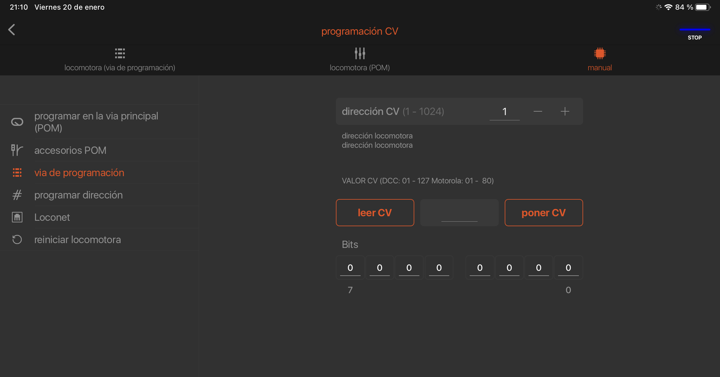

Lo miraré, pero me tengo que enterar como se acceder a los CV, gracias

En la app, es muy fácil, apretar tecla configuración, programación , en vía de programación, y poner el valor de la variable a configurar. Normalmente, aunque hay excepciones, cv8=8

En cualquiera de las dos aplicaciones hay un apartado que pone "CV Programming" en una aplicación o "Programming" en la otra.
¿Has probado de usar esas opciones?

La lectura de la CV 8 te informará del fabricante que en tu caso poco importa saberlo.
A ti lo que te interesa saber es como se mapeó la asignación de las funciones. Como que no dispones de la documentación lo mejor es reprogramar el decoder con los valores de fábrica y esto se consigue escribiemndo el valor 8 a la CV8. Este proceso se llama "Reset",
Una vez tengas el decoder con los valores de fábrica, el mapeado de la asignación de las funciones será el estándar y lo explico en este tutorial: https://www.agrupament.cat/portal/2021/02/mapejat-de-funcions-a-decoders-dcc/

Hola, gracias a vuestras indicaciones, y al haber buscado bien en la caja de la locomotora, he resuelto el problema
En la app Z21 en el modulo de programación se pueden leer los CV
El CV8 en este caso tiene el valor 85, que corresponde a la marca Uhlenbrock electronic….
Y me di cuenta que no corresponde con el manual que estaba en la caja que hablaba de un ESU…
Buscando bien entre los papeles había un manual en Aleman del Uhlen…modelo 76330
Busco el manuel en inglés y !arreglado!
Las luces no es que no funcionen, es que de serie el CV 50 ,que es el brillo de las luces, tiene un valor de serie de 16 y se puede poner a un maximo de 31. A 16 las luces no se ven por lo que pense que no funcionaban. Lo he subido a tope y ahora se ven, no es muy potente, pero funciona.
