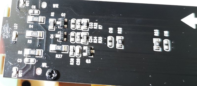

He cambiado el decoder de un ferrobús a otro, y seguía haciendo lo mismo, con lo que he revisado la placa y me encontré con esto.
Algo extraño ya que no había sido rodado antes pero parece que esto puede ser el fallo.

bronson escribió:
Pues parece que has acertado.
Alguna idea para solucionarlo.
Si devolverlo a la tienda, por fallo de fabricación.

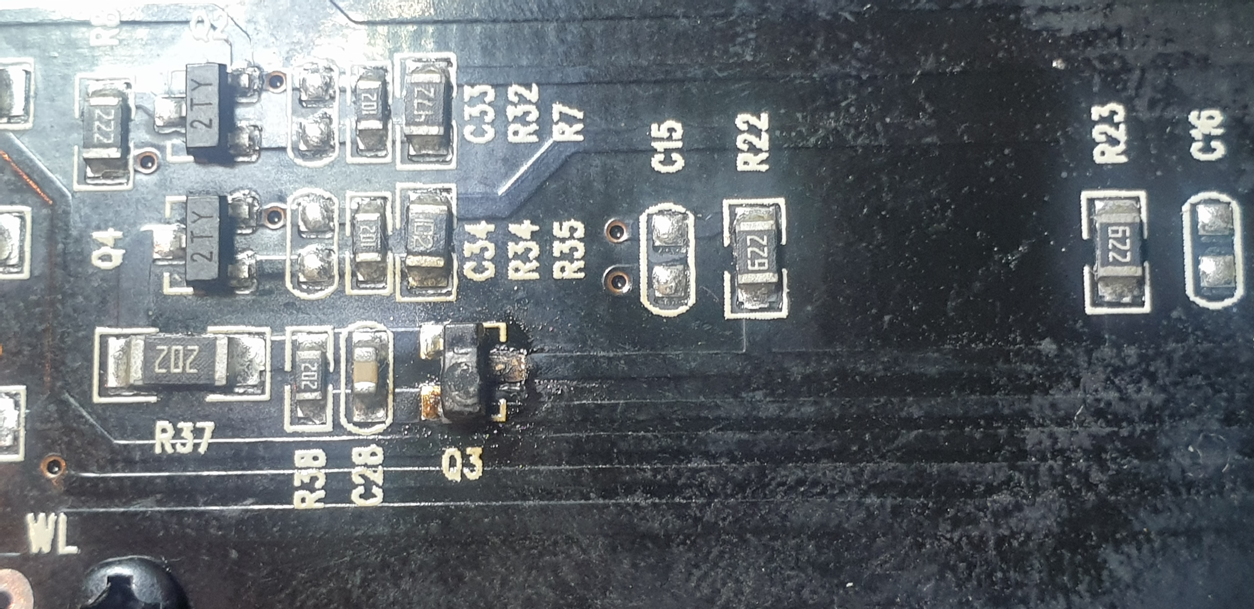

Efectivamente, es un transistor (fíjate que pone Q4 y en la misma foto están Q2 y Q3 marcados como 2TY, la referencia que te ha puesto catenarias)
Como dice catenarias, si quieres arriesgarte, adelante, si no, a la tienda a cambiar.
Ojo!!! No es un 2TY (PNP) si no un J3Y (NPN)

Oooops
Culpa mía por haber supuesto que era del mismo tipo (y no tiene por qué) que los otros dos que se ven.
Cuidado entonces, debe ser el que indica 7700

Antes de meterme a cambiarlo, yo me haría esta pregunta: ¿a reventado el transistor porque era defectuoso o hay otro problema que lo ha hecho reventar?. No te arriesgues a cambiarlo y perder la garantia y que te encuentres con que te vuelve a reventar, de hecho lo más frecuente es que un transistor pete "por algo", más que porque sea defectuoso. Mejor a la tienda.

Vale, no es es mismo, disculpar por la presunción. Los otros dos son pnp y este npn.
Son transistores complementarios con la misma ganancia 350.
Y como ya he dicho, mejor no manipular y de vuelta al minorista.
