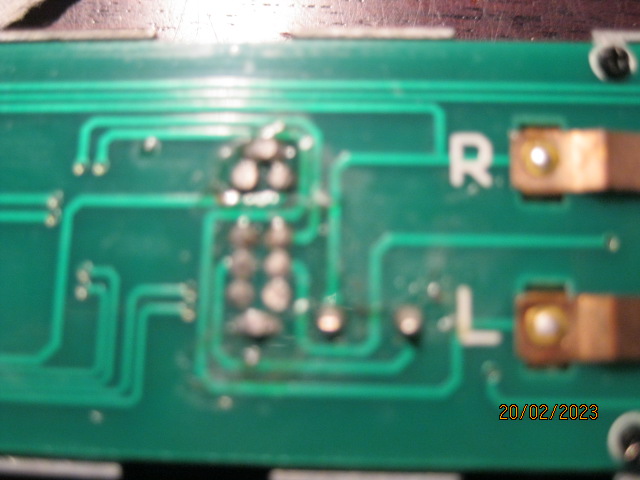

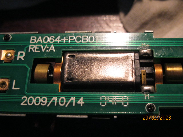

Respecto a la UT 300 de Ibertren, ref. 46042, tengo la siguiente consulta: Esta composición lleva en la unidad motor un conmutador de 3 posiciones: CC, CA, Panto. Pues bien, en la posición panto, solo conecta un lado de tomas de corriente de la via, mientras el otro queda desconectado. Como mi caso es 3 carriles, me interesaría que en esa posición se conectaran las tomas de ambos carriles.

Supongo que hay que puentear 2 contactos de la placa, será bienvenida una ayuda.

¿Has probado de puentear en AC y Panto a la vez?

Es una idea, pero me queda la duda si en esa posición queda puenteado patín y panto. Tener en cuenta que la catenaria será funcional (si, voy en analogico, lo siento). Lo probaré de todos modos.

Es así de origen para poder controlar dos trenes en analógico en 2C. Uno por el panto y un carril, y otro por los dos carriles.
En 3C pues por panto o por patín. Y podrían puentearse los dos carriles.

Es lo que estoy intentando, llevar la toma del carril que en 2c queda libre a puentearlo con el otro carril, sin que el panto se puentee con el patín. Seguiré investigando a golpe de tester.

Solucionado: he puenteado el contacto 2 de la derecha con el contacto 5 de la izquierda. Comprobado en 2c (no cortocircuita), en 3c (no puentea patín-panto) y en posicion panto (ambos carrile + panto).

El mismo problema con la 7400 "Bañera" de Ibertren. Solucionado también a golpe de tester y pequeño puente entre 2 contactos de la posición panto.
