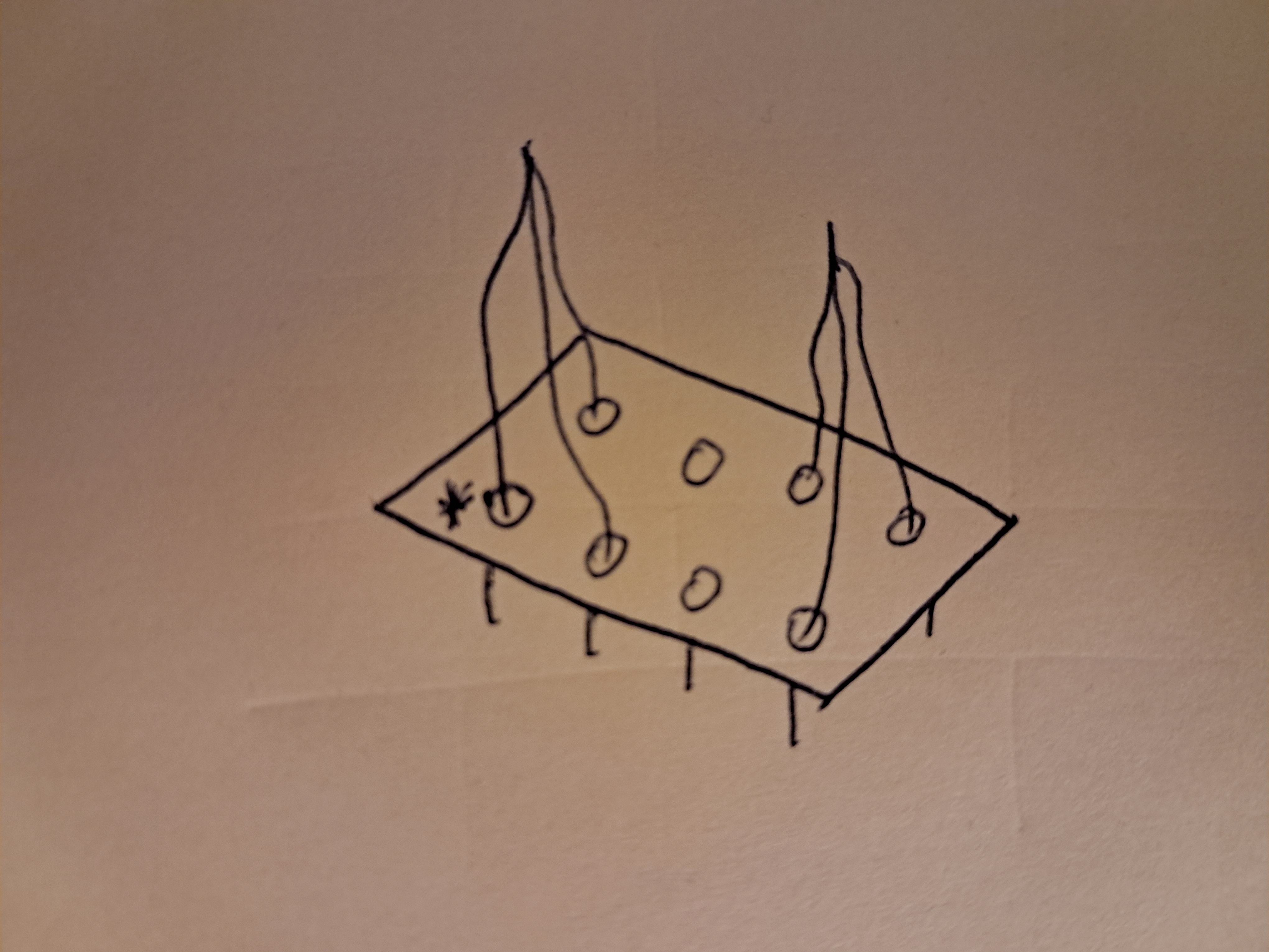

Fantito, una pregunta, viendo tu esquema y puenteando los 3 terminales de cada lado, observo que son simétricos, vamos que da igual la posición que lo ponga una vez hecho el apaño, entonces, ¿porqué es importante la posición del conector del cable naranja?
Mensajes: 6470
Si tienes problemas con las luces, es importante saber donde tienes los cables Blanco y Amarillo. Como referencia se toma la posición del cable naranja.
Mensajes: 1373
Registrado: 04 Jul 2009 17:14
Entonces, para no hacerlo mal y acertar en la manera de hacer el dummy. Corto los 8 cables del decoder y hago los empalmes de los cables según tu esquema. Pincho la placa y a funcionar ¿no?.
Mensajes: 6470
Sí, pero puede que las luces no funcionen correctamente si no pones los diodos del esquema.
