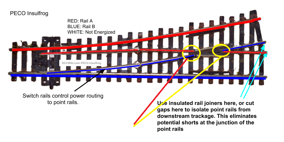

A ver, los desvíos insulfrog, dependiendo de, marca y/o escala, es muy conveniente aislarlos. Ya qué aunque el corazón sea de plástico, los dos raíles de las agujas, terminan juntandose demasiado y podemos tener problemas con las pestañas de las ruedas, al tener estos raíles, polaridades distintas.
Bastilla, tienes razón en lo que dices. Por cierto, no es la pestaña si no la llanta de la rueda como sucedía con las primeras 269 de Kato. En ese punto que dice catenarias, se producía un corto estuviese o no aislado.
Mensajes: 6539
Mensajes: 839
Registrado: 31 May 2013 22:09

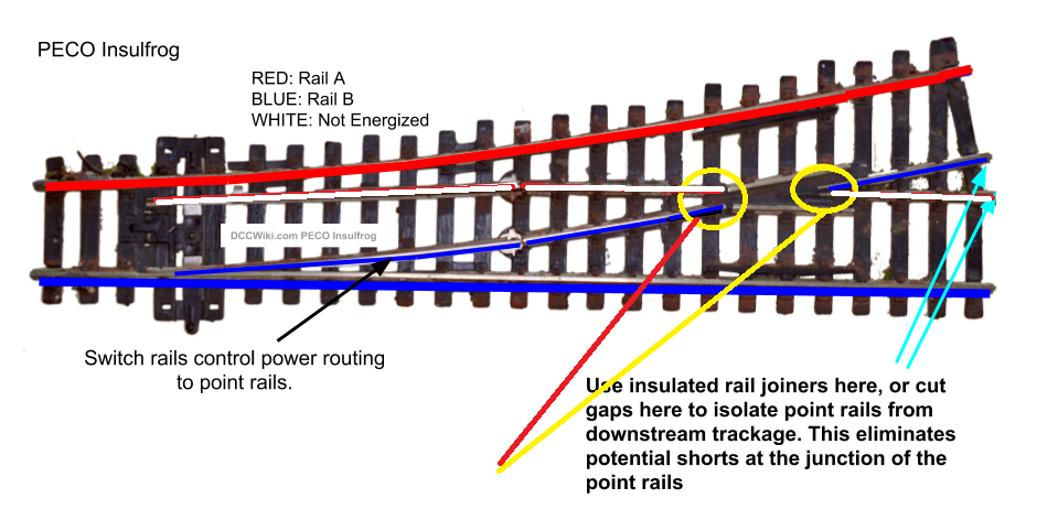

Si se me fue un poco la pinza, quería decir la llanta y la pestaña, según los caso marcados en las imágenes.
José
Viva la vía verde
Mensajes: 72
Registrado: 13 Mar 2017 00:43
gracias por la info, ésta no la sabía ...
la verdad es que en un antiguo circuito de pruebas N donde tenía desvíos fleishmann, minitrix y algún peco, todo insulfrog, no recuerdo que me pasara nunca y sólo tenía aislado el polo rojo para delimitar los circuitos de vía de los cantones ...
pero visto lo visto, si alguna vez vuelvo a usar un insulfrog, que lo dudo, aislaré las salidas del corazón ...
