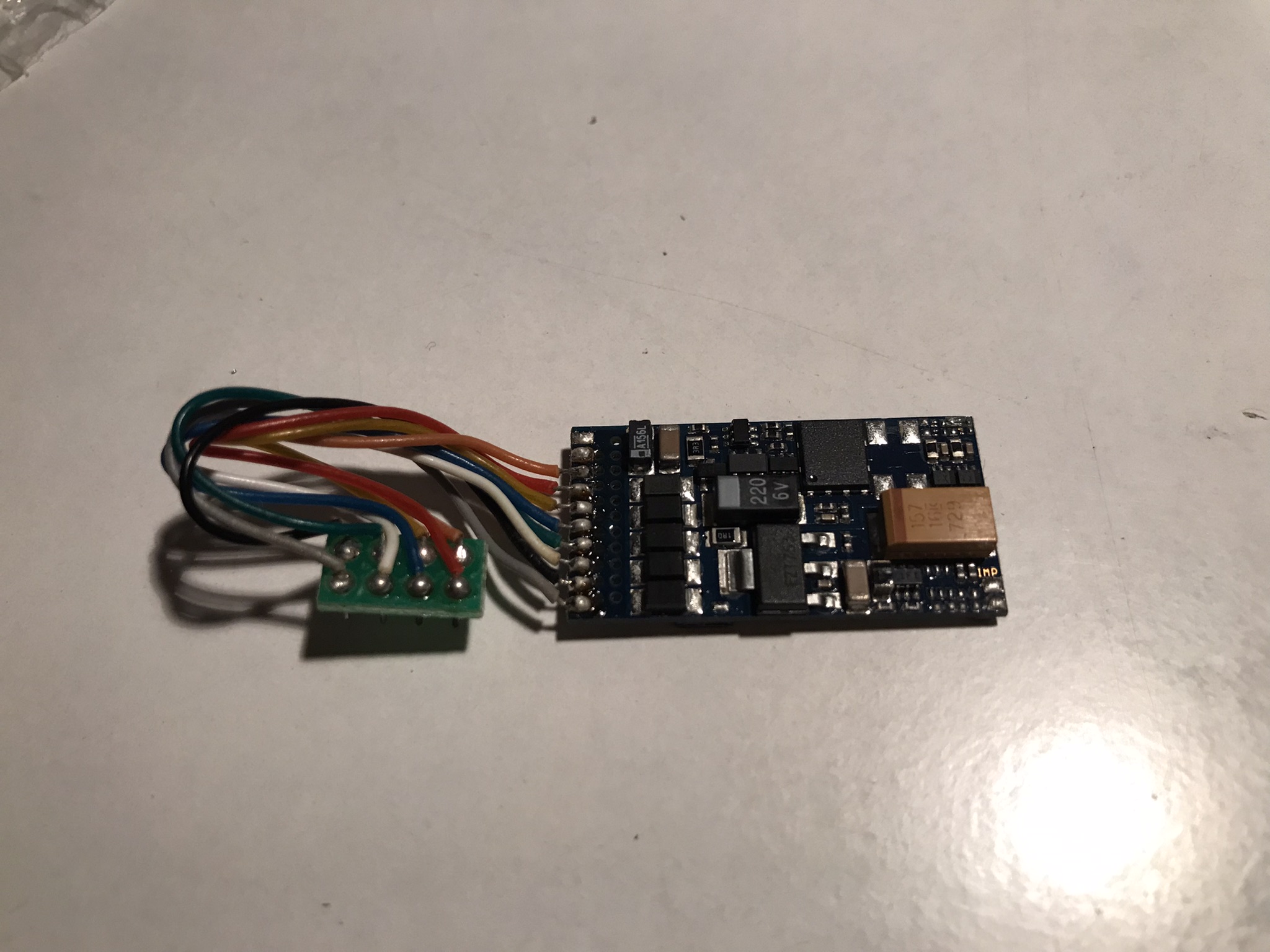

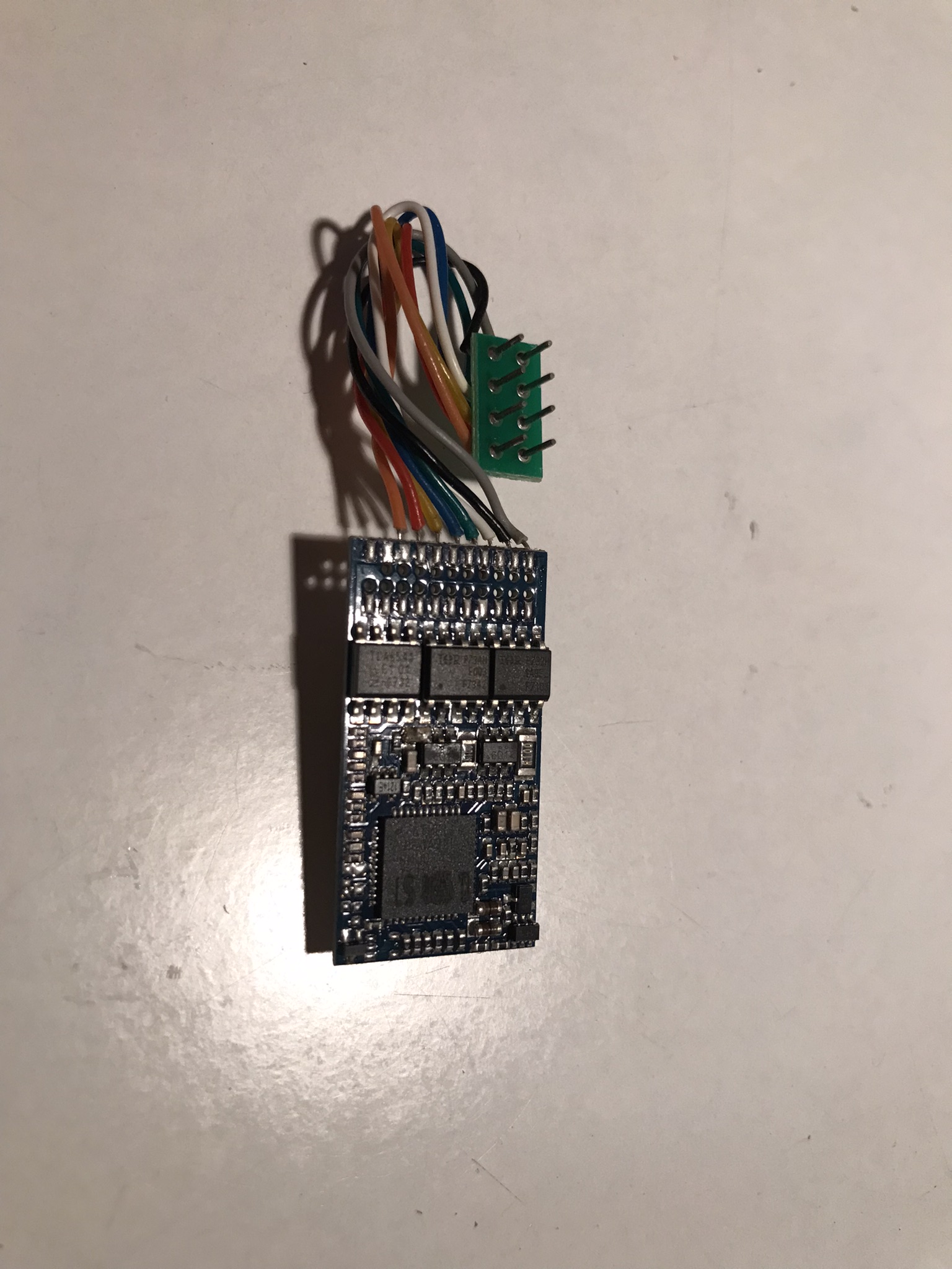

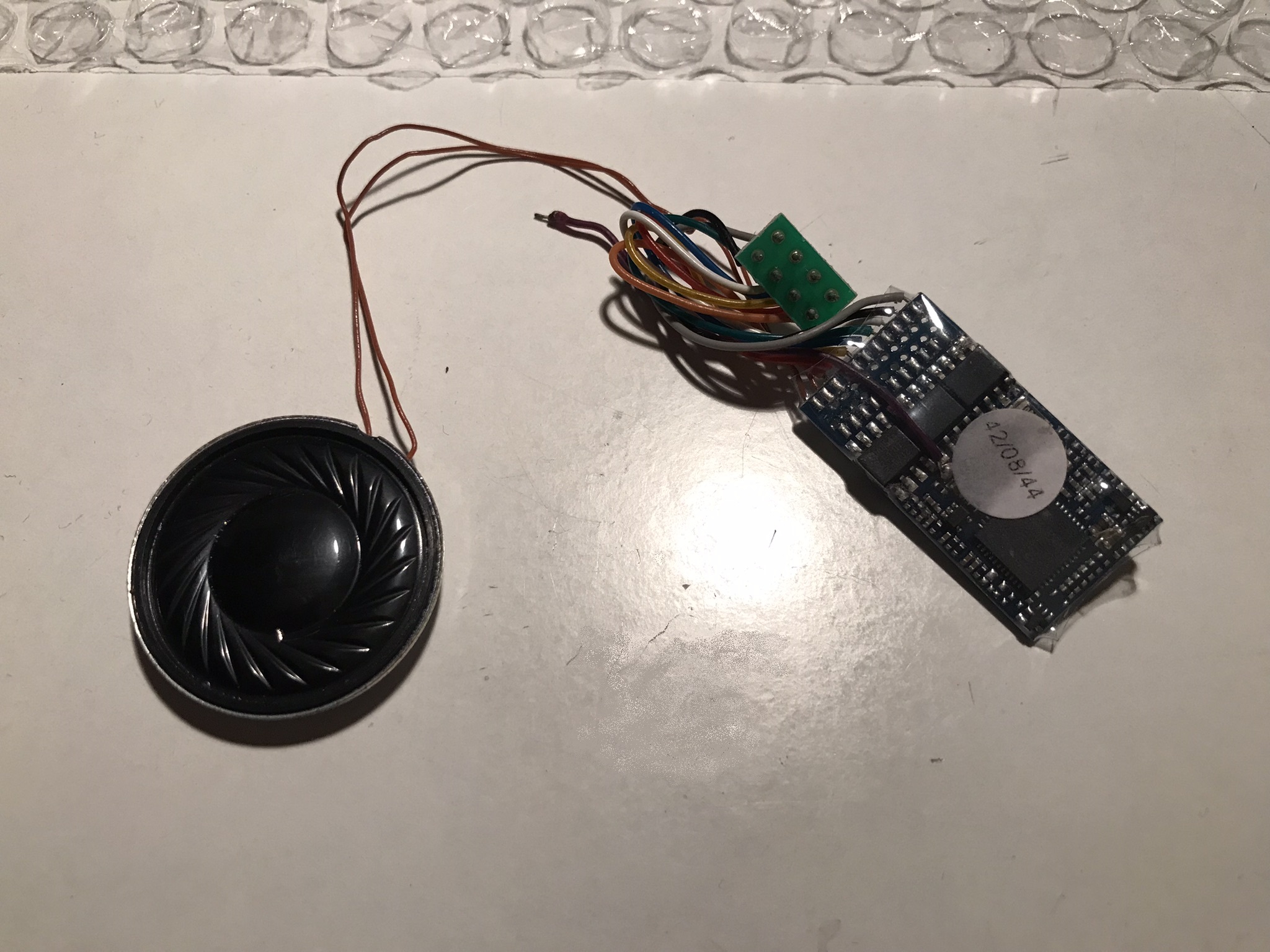

Pues bien, tenía en el cajón de sastre un decodificador LOKSOUND V3.5 con conector de 8 pins perteneciente a la locomotora 321 de Electrotren, con su altavoz de 28mm, locomotora que equipé con decodificador D&H con sonido de Carlos Nuñez.
Como sabéis, los decodificadores de sonido de ESU, indistintamente si son para 8 o 21pins, utilizan la misma placa base.
Decidí ponerme manos a la obra, y sustituir el cableado y conector de 8pins, por el conector de 21.

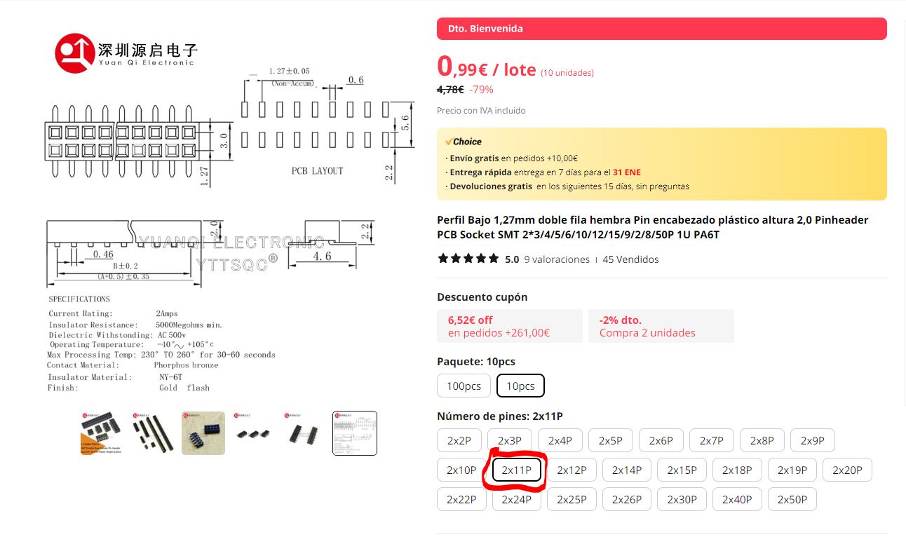

Después de buscar un poco por ALI EXPRESS, encontré el conector adecuado, del cual adjunto el link:
https://a.aliexpress.com/_EzsyJvJ
Para el que esté interesado, tiene que seleccionar el modelo 2x11P.

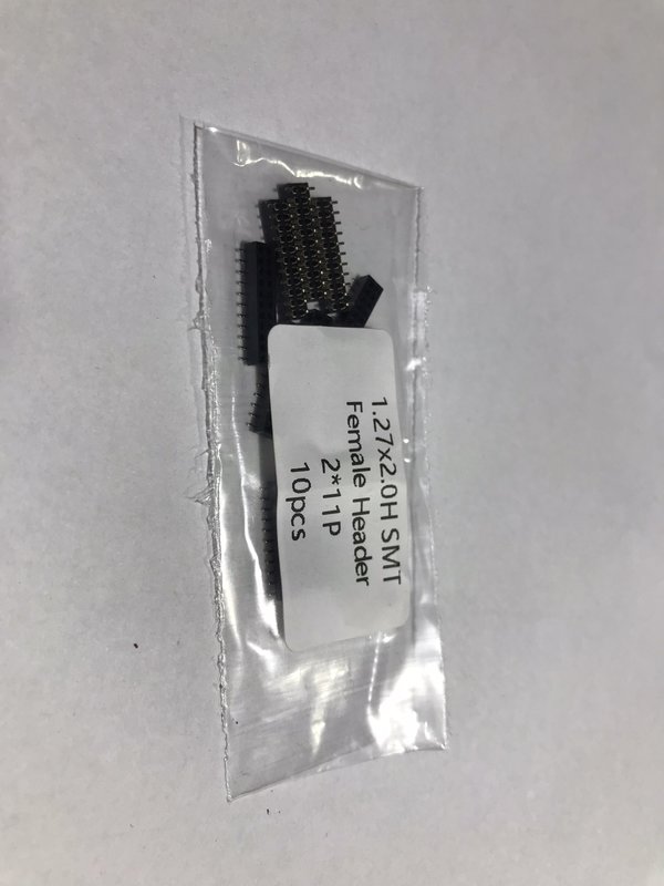

El pedido con 10 unidades (más que suficiente para mí), me salió en ese momento por 5,03€ en total.

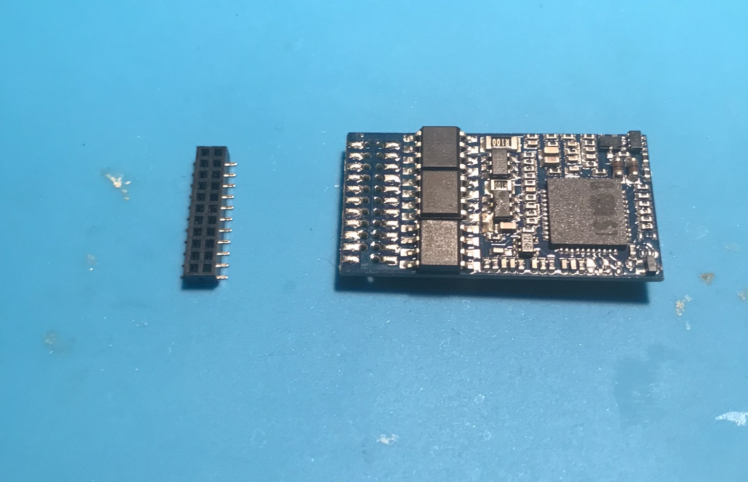

Recibido el pedido, me pongo de lleno con la modificación.

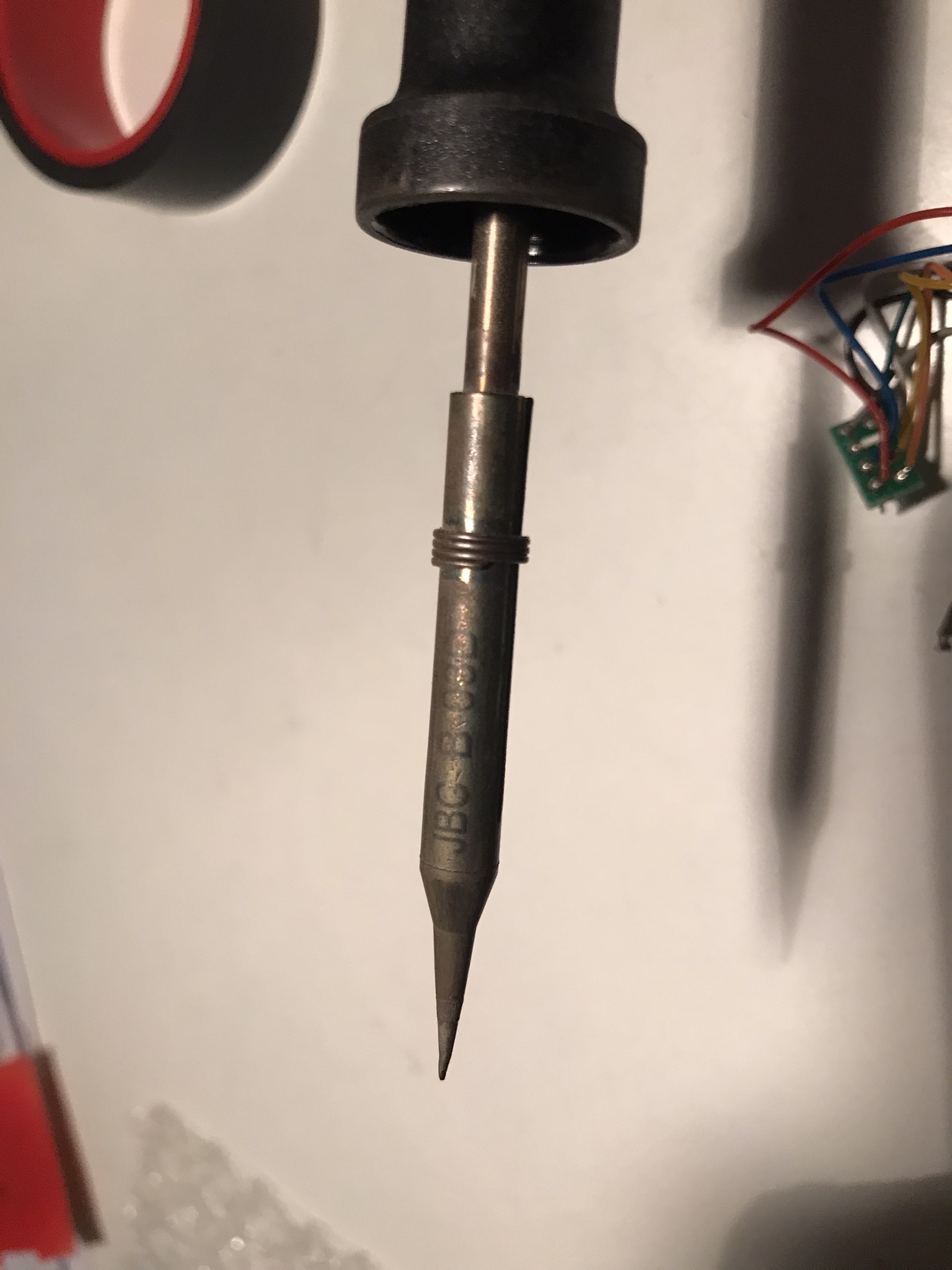

Para ello es imprescindible tener un buen soldador de punta muy fina, como el que utilicé, un JBC 14S con punta de 0,5mm B03D

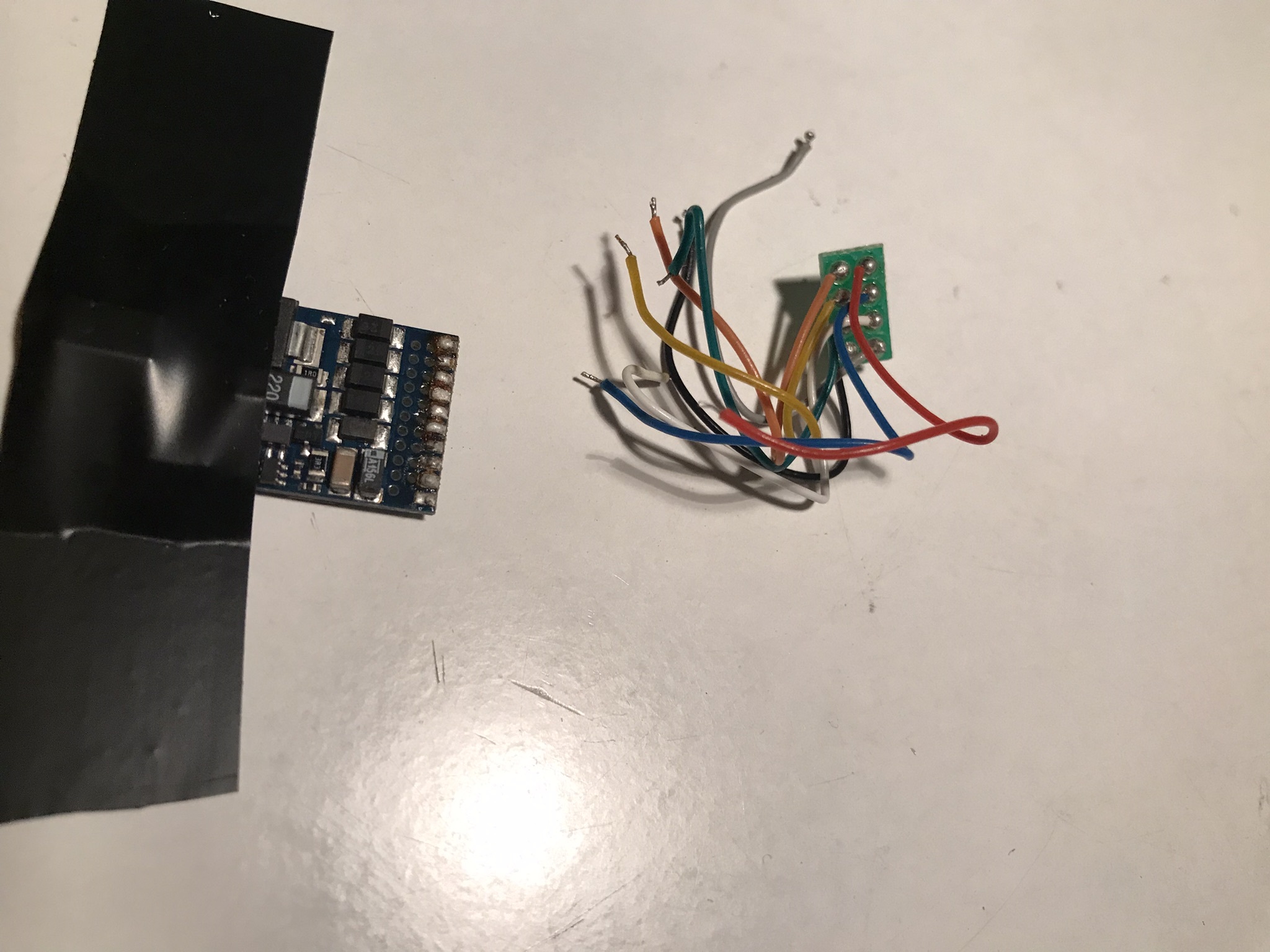

Empezamos usando un cuter, quitando con mucho cuidado la funda de plástico que recubre el deco.

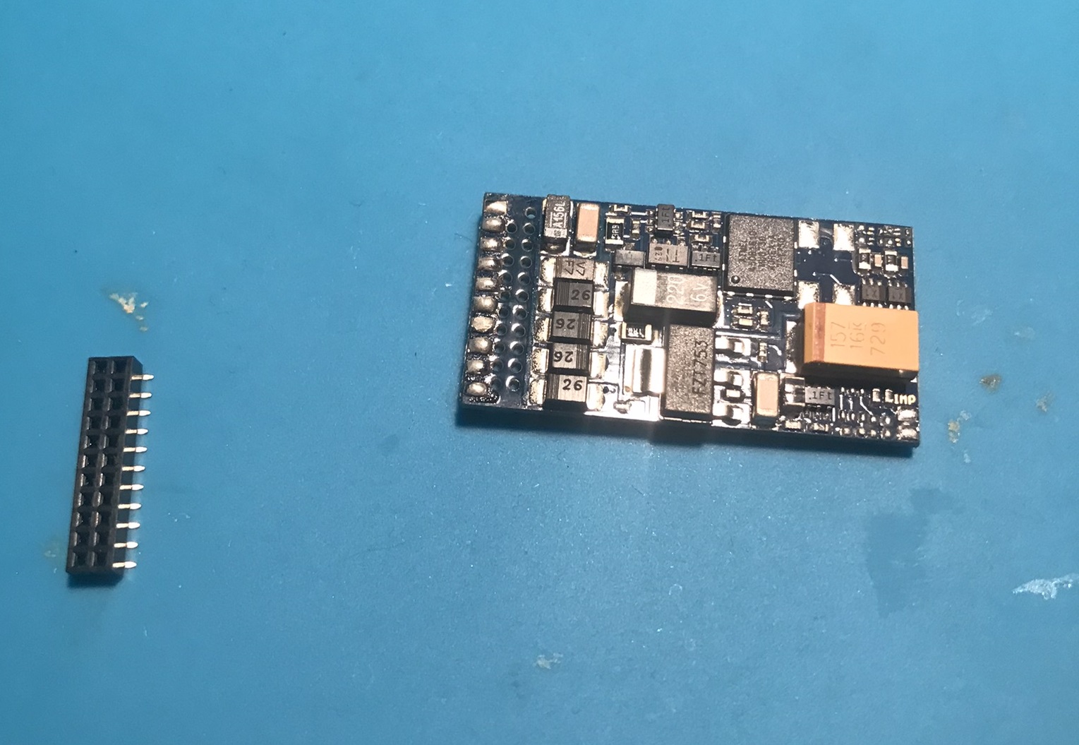

Y nos ponemos con el soldador y retiramos con mucho cuidado y pulso, el cable morado de la F2 que se encuentra soldado en mitad de la placa:
Retirados el resto de cables del conector de 8 pins y todo bien limpio con alcohol isopropílico.

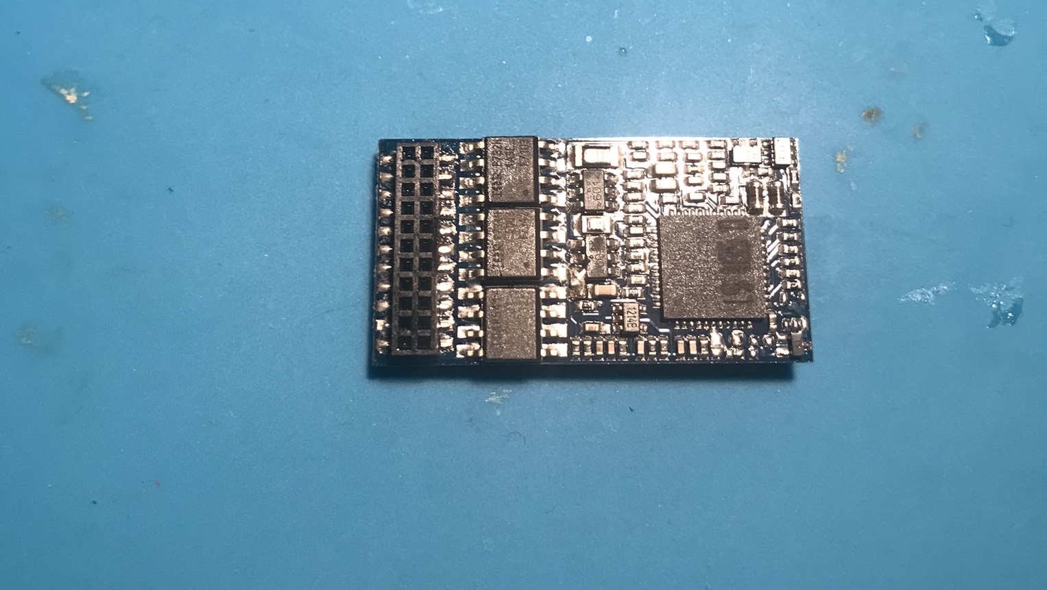

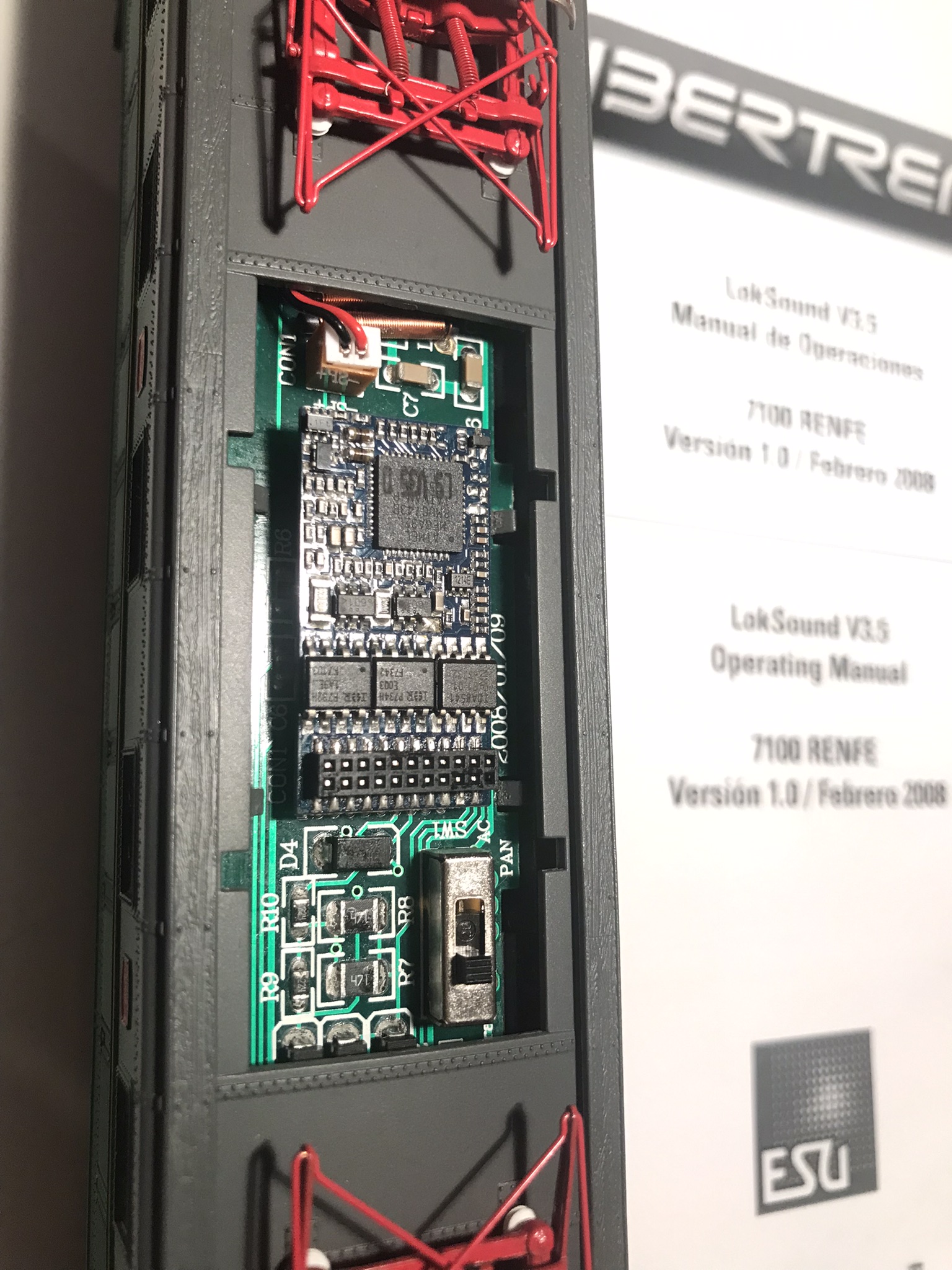

Importante preestañar (muy poco) las patillas del conector y poner un poco de pasta flux en las partes a soldar de la placa del deco.

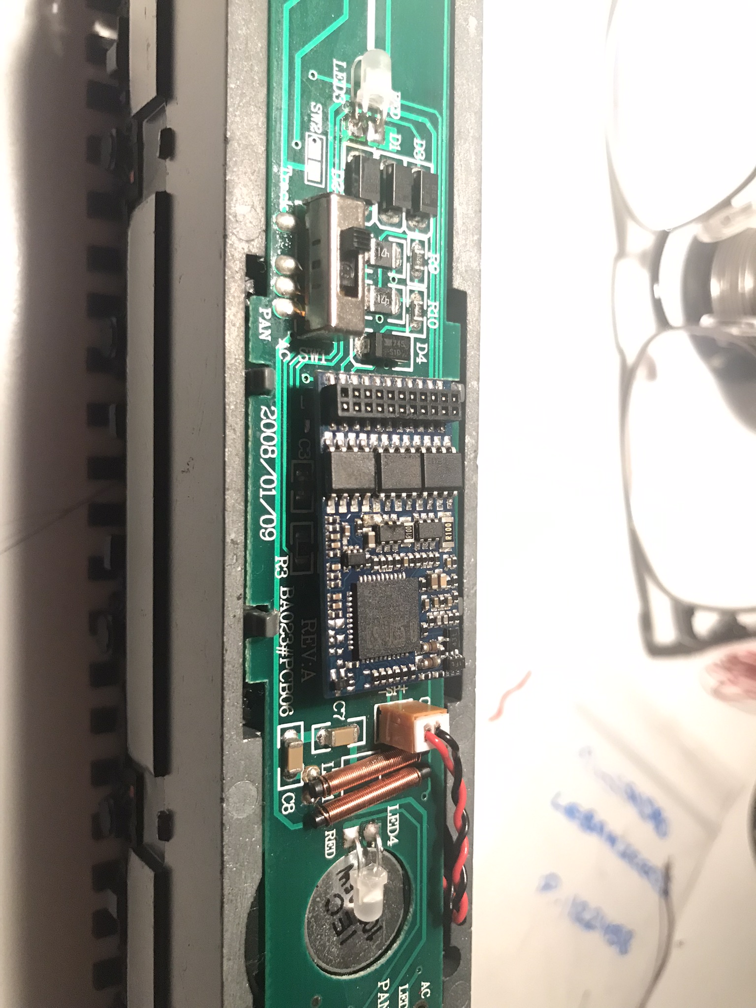

Coloco el decodificador y el deco en la placa base de la locomotora para posicionar en conector durante el proceso de soldadura. Y aplicamos con un palillo otro pelín de pasta en cada patilla del conector.
Siguiendo estos pasos, con solo ir presionando un poco con la punta de soldador cada patilla, se van soldando perfectamente.
Una vez terminado, limpiamos los restos de pasta con isopropílico.
En este caso, descargo el proyecto original Ibertren de la WEB de ESU y lo volcamos al decodificador comprobando su correcto funcionamiento (luces y sonido), previamente instalé su altavoz de 100ohms de 23mm.
https://www.esu.eu/download/geraeuschda ... -loksound/
Este procedimiento también seria valido para las versiones 4 y 5 de loksound de 8pins.
Recuerdo también, por si acaso alguien se aventura a realizar la modificación, que los decodificadores V3.5 utilizan altavoces de 100ohms. Los v4 y v5 de 8ohms.
