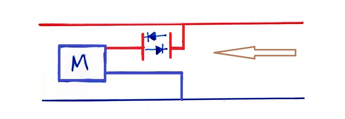

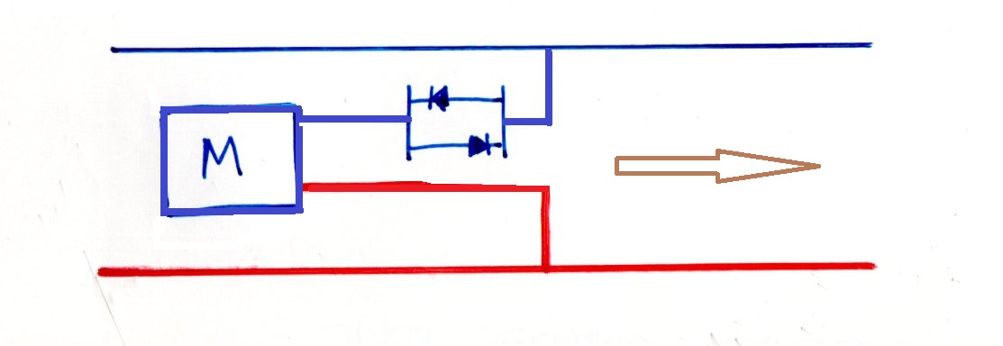

He buscado por el foro y no acabo de ver claro el esquema para reducir el voltaje que le llega al motor con la instalación de diodos
Entiendo que cada diodo que instale entre la toma de corriente y el motor disminuirá 0,6 vs 0,7 V la corriente que le llega al motor y este irá mas lento ... entiendo que se han de instalar en una sola toma ??? independientemente del sentido de marcha ??
adjunto esquemas, que no sé si son exactos
GRACIAS ANTICIPADAS

El montaje, es correcto, se llama montaje en "" antiparalelo""

Pues muchas gracias..pensaba que tenía que montar también un diodo y un "contradiodo" en la otra conexión del motor
2 diodos por conexión motor, en total 4
Reitero gracias
