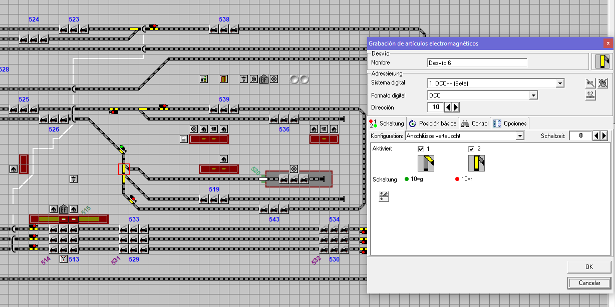

Llevo tiempo manejando mi central DCC++ con el Windigipet versión 2018 Small. Hasta ahora no había tenido mayores problemas. Pero no sé qué ocurre, que ahora cada vez que en el diagrama de vías introduzco un artículo electromagnético, configurándolo de la forma adecuada, me aseguro bien de ésto, cuando dejo grabado el editor de diagramas y vuelvo a la pantalla principal del Windigipet, la de control, si pongo el ratón sobre el artículo electromagnético que acabo de configurar me dice que el formato digital es Motorola. Y claro, el artículo no funciona.
Me parece rarísimo, alguien tiene alguna experiencia similar que me pueda ayudar?

Mariochi, el problema está precisamente en lo que comentas: en esa pestaña escojo el formato digital DCC, por dos razones: una, porque es la correcta, y dos, porque al ser mi sistema digital el DCC++, no tengo más opciones que la DCC.
Una vez configurado de esa manera, grabo el editor de vías, salgo a la pantalla de control, y si pongo el ratón encima de ese artículo electromagnético. la ventanita que aparece me dice que el formato digital es Motorola :o :o :o . Cosa de brujas, pero es lo que ocurre :shock: :shock: . Y claro, lo más grave es que al estar en ese formato, el artículo no funciona (el LED no se enciende, por ejemplo).

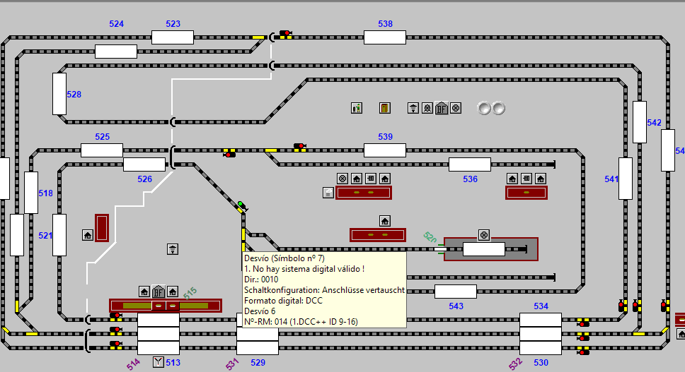

Y lo que os decía en el anterior mensaje: Cuando en la pantalla principal paso el ratón sobre un artículo electromagnético (desvío en la imagen), que esté funcionando realmente, me aparece una ventanilla que dice No hay sistema digital válido. Aunque como digo, el desvío funciona perfectamente, ya que en este caso pone como formato digital: DCC, que es el correcto.

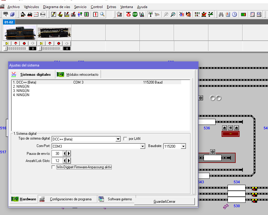

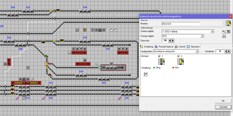

Os adjunto otro par de imágenes donde se muestra la configuración del elemento en el editor de diagramas,
y la configuración del sistema digital
