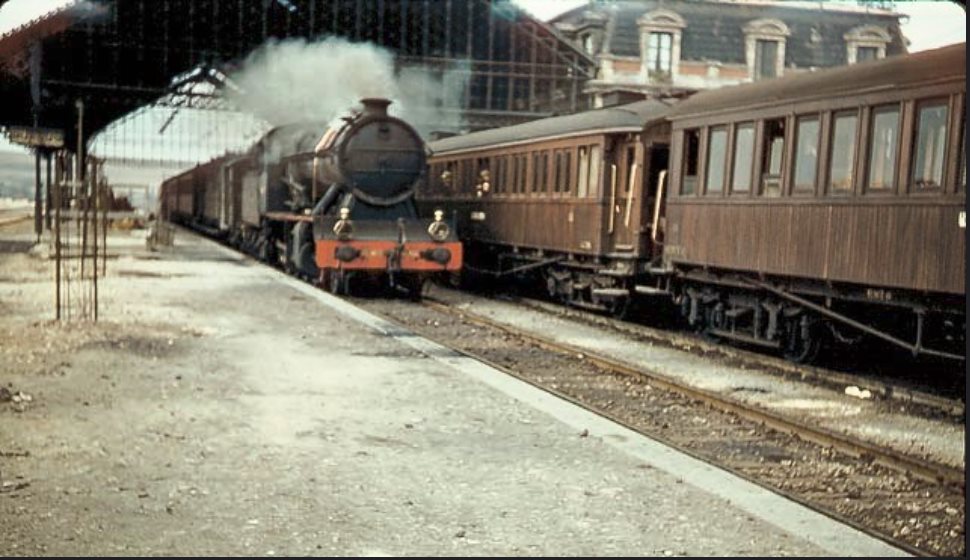

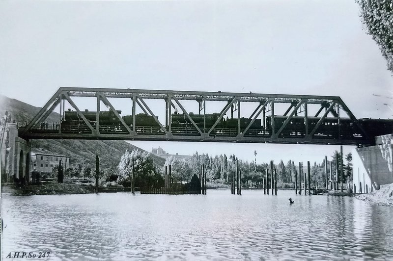

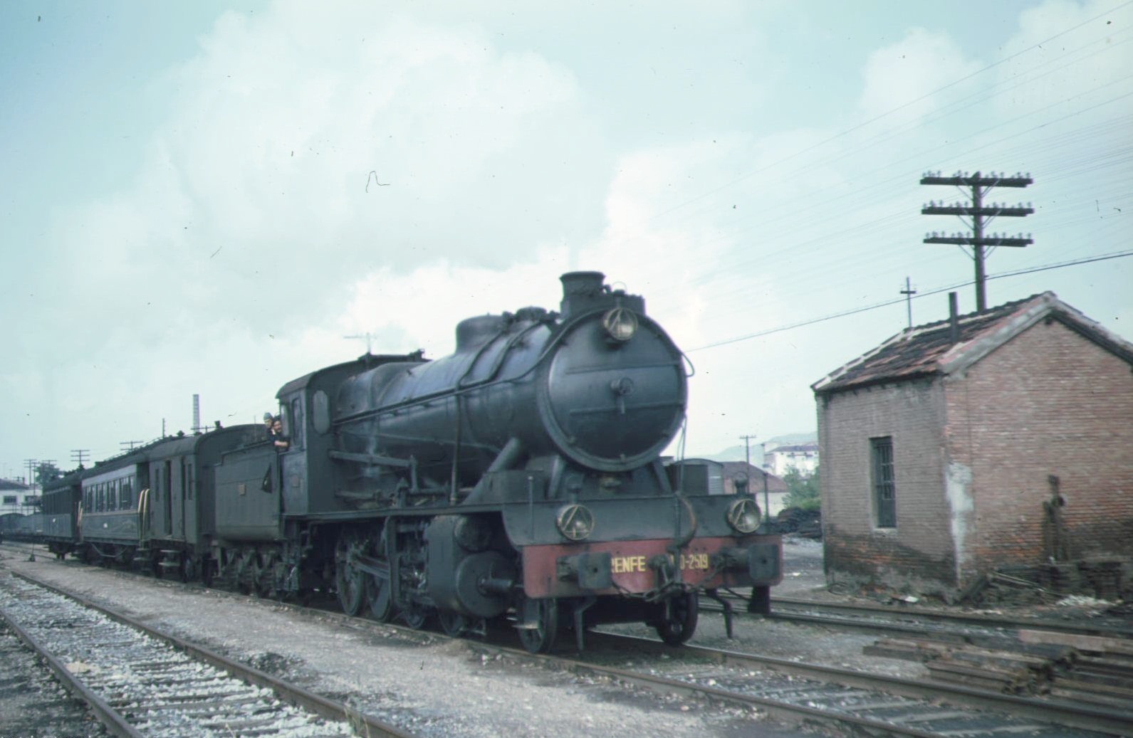

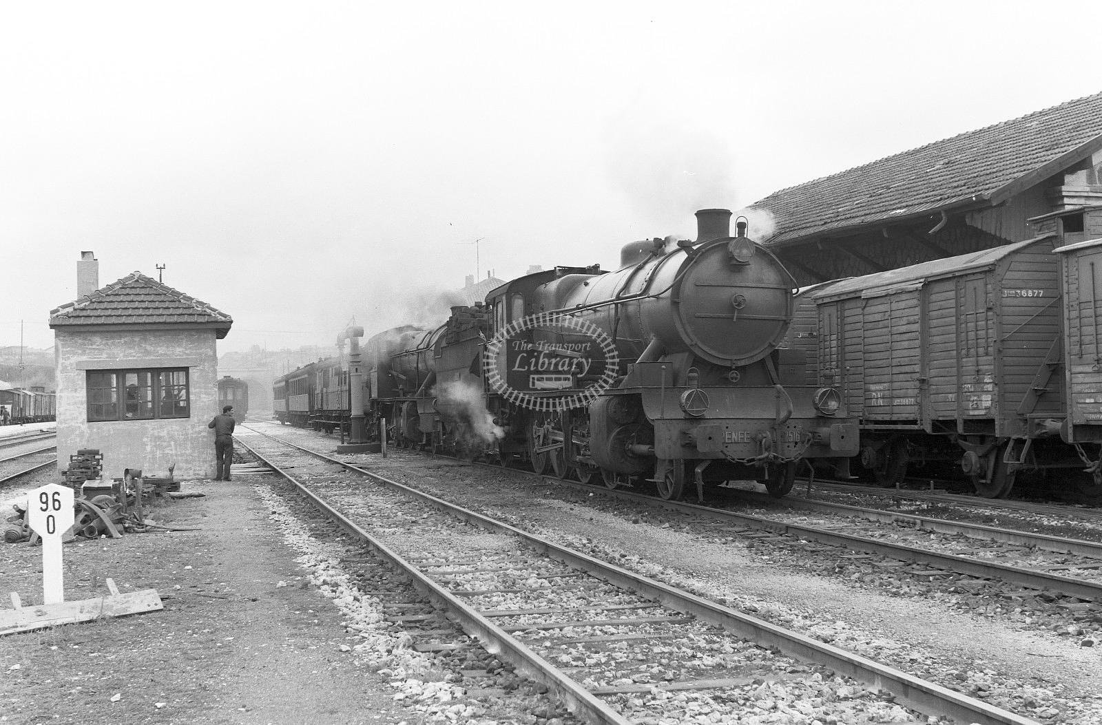

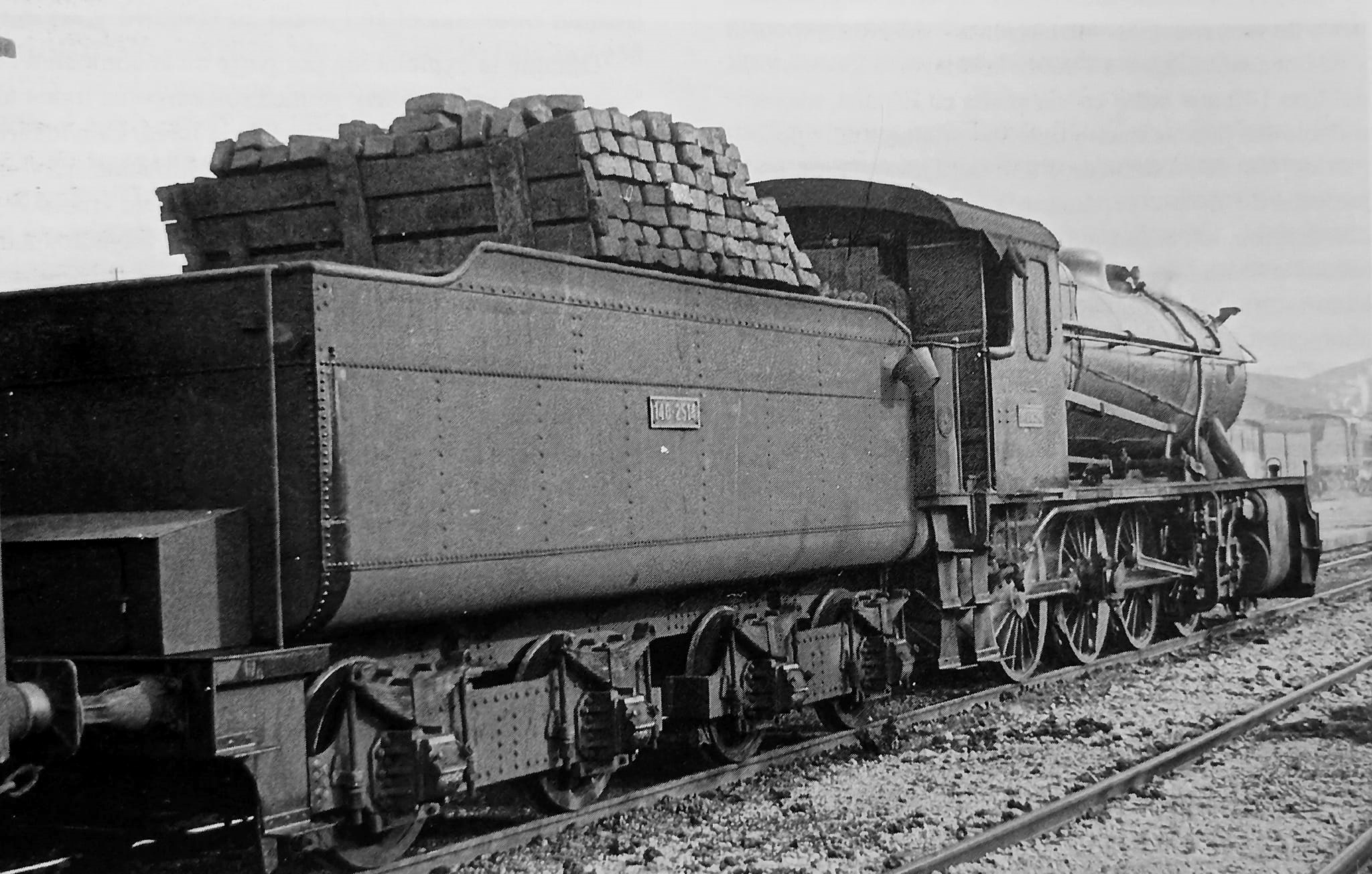

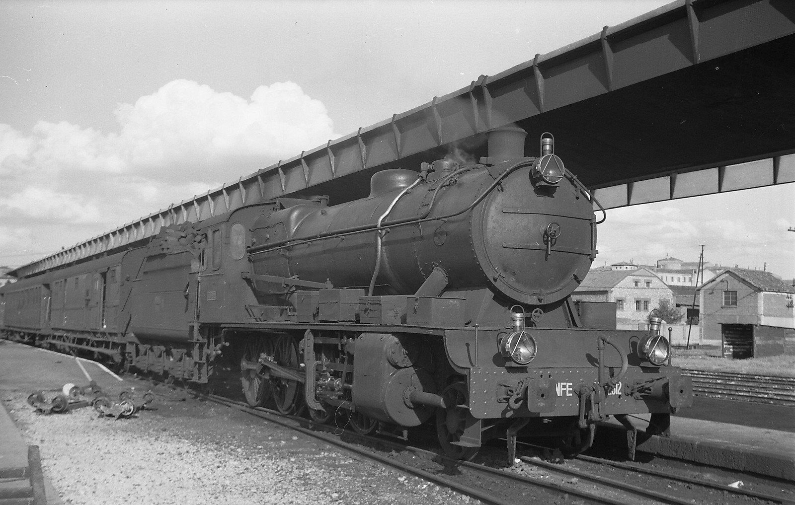

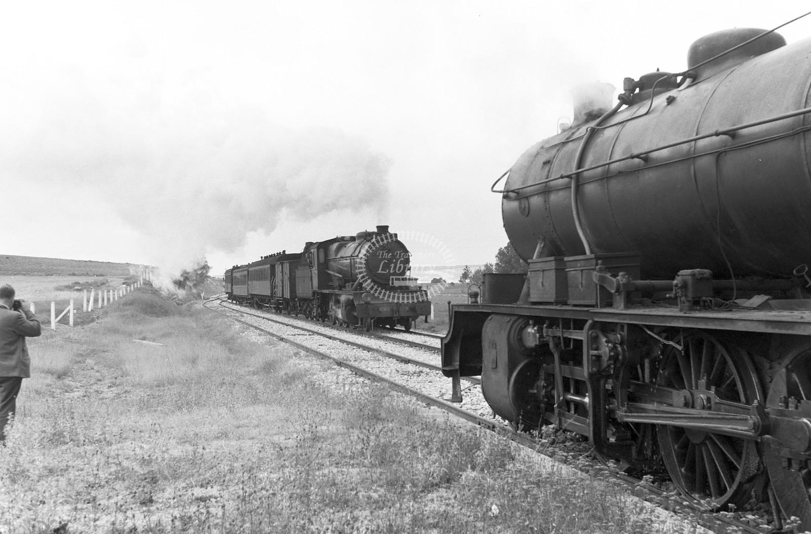

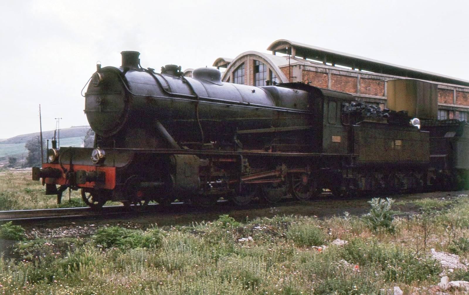

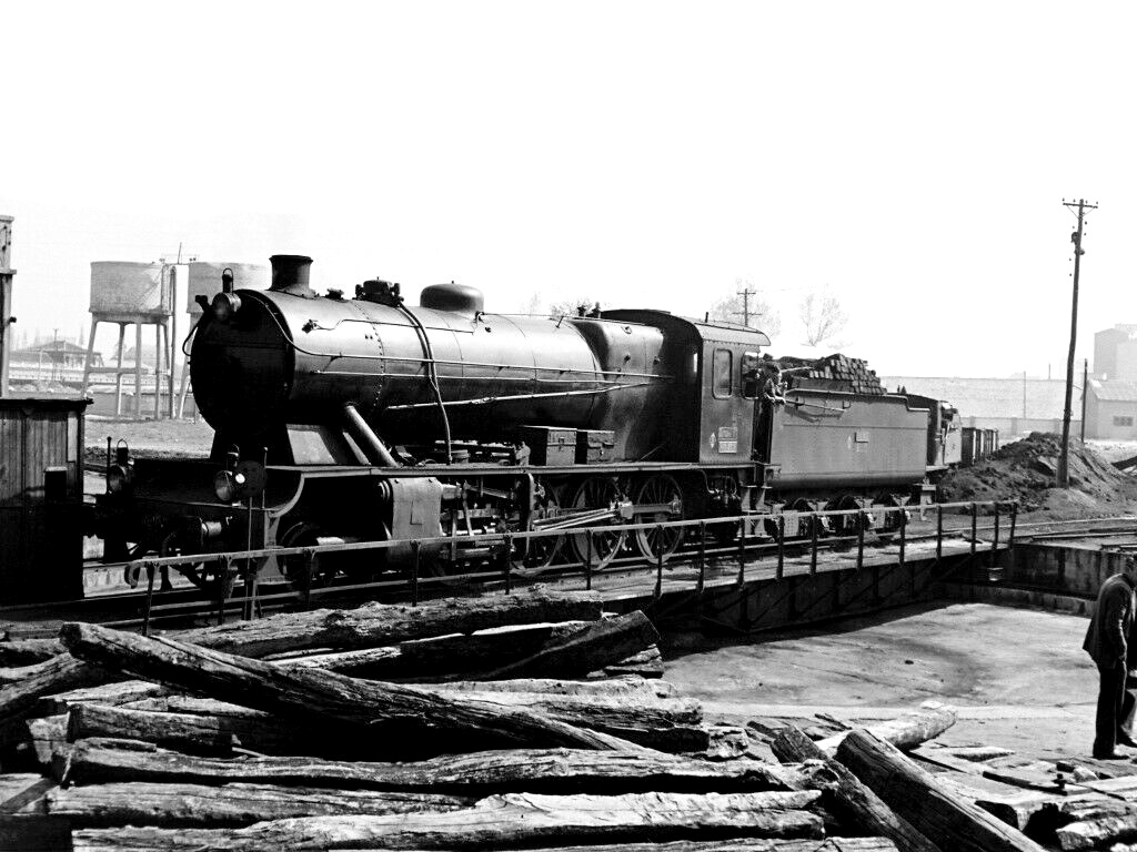

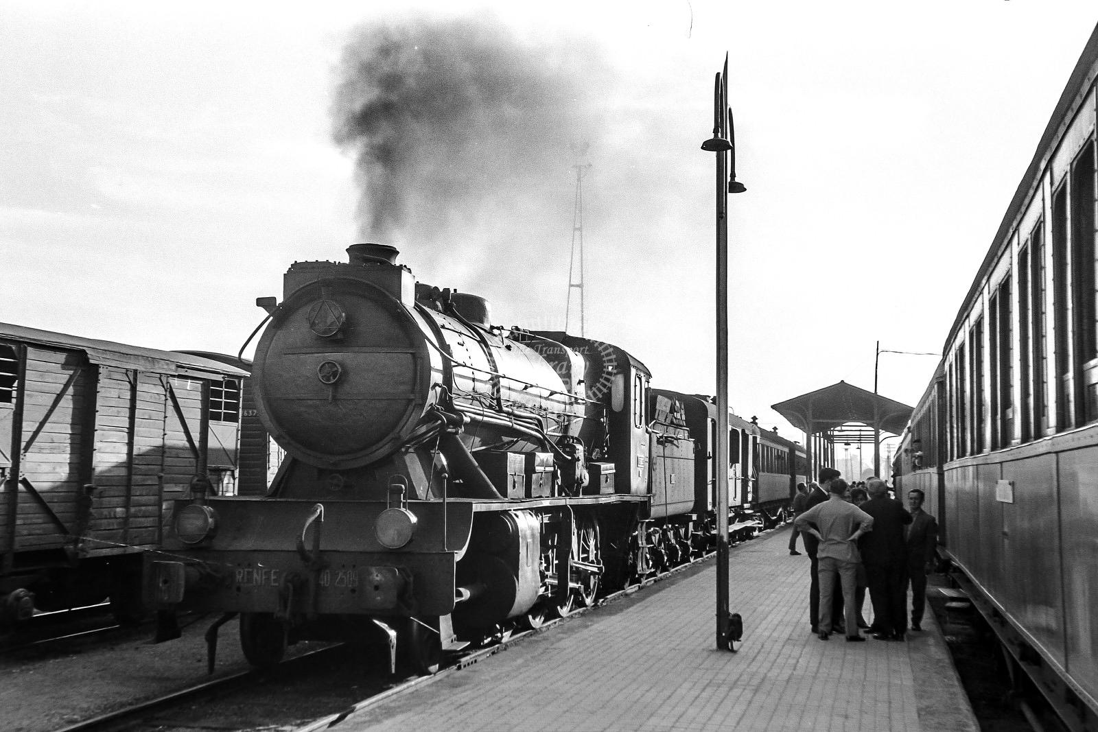

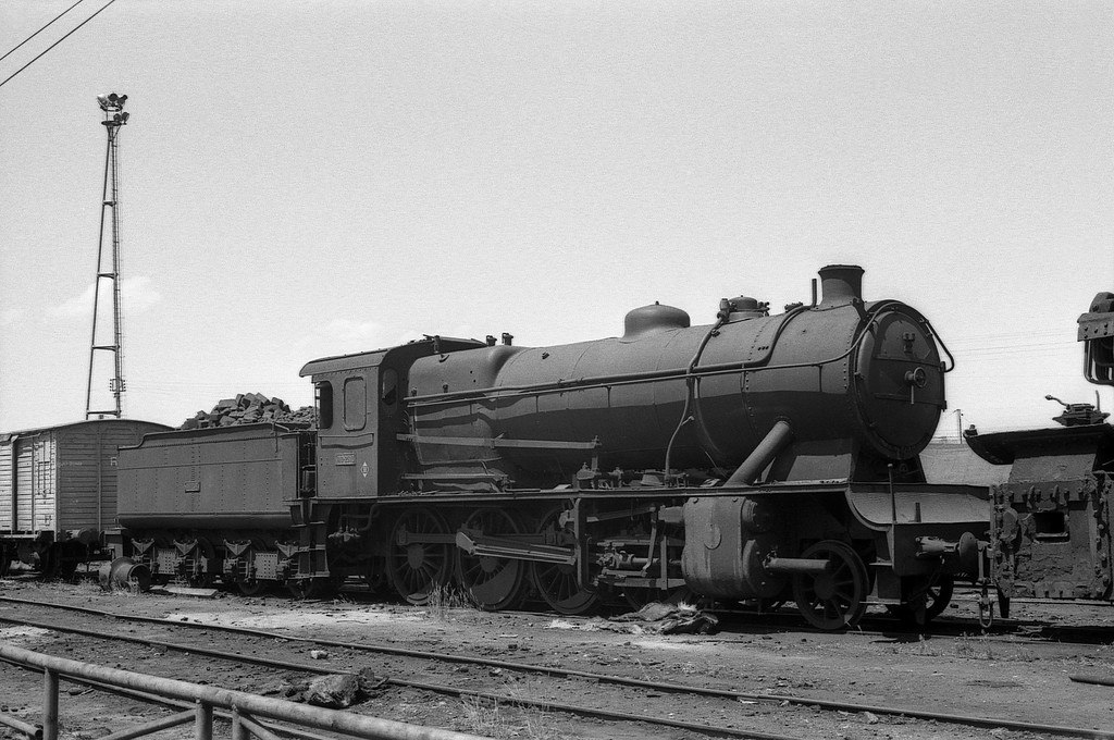

Una locomotora que en un principio no me llamaba, pero de ir viéndola me parece preciosa! Pongo unas fotillos de ella.
BURGOS CORREO VALLADOLID - ARIZA LOCOMOTORA 140-2505 FECHA 5 OCTUBRE 1957.jpg
La 140-2513 una de las 22 locomotoras 1-4-0 construidas por Babcock & Wilcox entre 1927 y 1929 , ya retirada en MIRANDA DE EBRO. 12-Julio-1968.jpg
La 140-2512 del Ferrocarril Santander-Mediterraneo en la estación de BURGOS. 1966.jpg
PG4255_RENFE_Spanish_Railways_Steam_Locomotive_Class_140_2-8-0_140_2516__140_2523_not_verified__at_Soria__in_1965_-__28091965__....jpg
PG4254_RENFE_Spanish_Railways_Steam_Locomotive_Class_140_2-8-0_140_2511__at_Soria__in_1965_-__28091965__-_Peter_Gray.jpg
PG4253_RENFE_Spanish_Railways_Steam_Locomotive_Class_140_2-8-0_140_2518___at_Portillo__in_1965_-__28091965__-_Peter_Gray.jpg
HF1192_RENFE_Spanish_Railways_Steam_Locomotive_140_2509__at_Calatayud_in_1966_-_19091966_-_Henry_Finch.jpg
HF-S13-3-24_RENFE_Spanish_Railways_Steam_Locomotive_140_2509__at_Caminreal_in_1966_-_19091966_-_Henry_Finch.jpg
140-2517 Una Ex Santander Mediterraneo construida por Babcock & Wilcox. Recién desacoplada de un tren local de pasajeros en Calatayud el 20 de Junio 1967.jpg
35mm Slide RENFE Spanish Railways Steam Loco 140 2507 Miranda 1968 Original.jpg

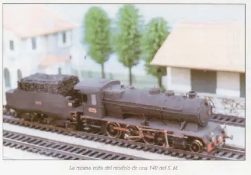

Sirva la siguiente fotografía como homenaje de los magníficos modelistas ferroviarios que han trabajado en España.
Apareció en la mítica "Enciclopedia Modelismo ferroviario Paso a Paso" en su ampliación (tomos 6) un modelo de la misma locomotora con varias fotos repartidas en un módulo de su línea (ya se sabe la afición de los redactores de la enciclopedia a la línea en cuestión :lol: ) en la que sobre base Jouef -para no variar!- se realizó la misma locomotora en cartón y cartulina "tallada a navaja".
WhatsApp Image 2023-11-15 at 12.36.04.jpeg (35.75 KiB) Visto 11748 veces
La foto que acompaño está extraída del capítulo "Ficha técnica" de la misma locomotora, en la que aparecen varias fotografías del modelo real.
