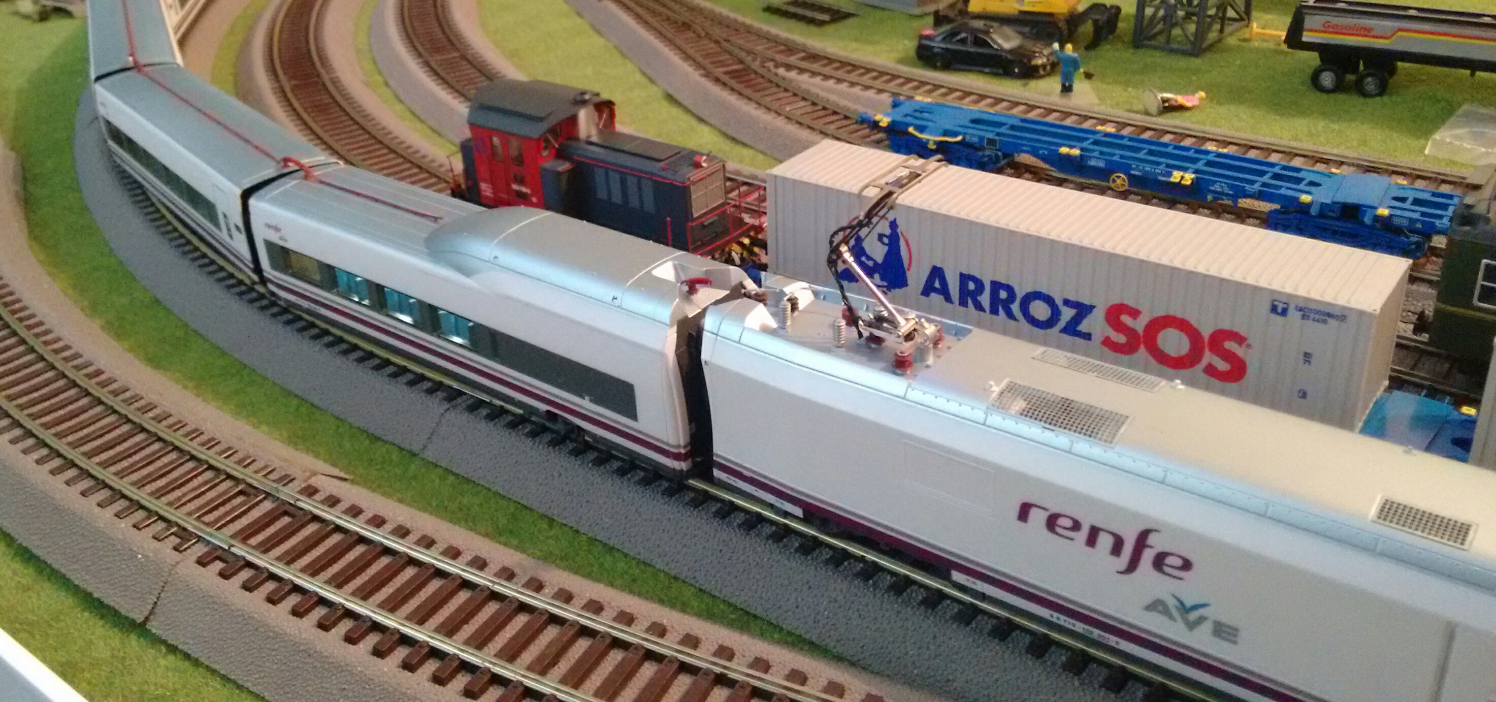

En la penumbra se ve mejor la menor intensidad de luz de los leds del Dr. Vulpus.
Es una ventaja por varios motivos. El primero es que queda más real. El segundo que en carcasas blancas, como esta, tiene menor transparencia.
La pega es que cuando estas en un lugar bien iluminado (la mayoría de veces) apenas se nota la iluminación. Aún así lo prefiero.
Se puede comparar la intensidad con los coches costa que llevan la luz de origen de Electrotren y con otros coches que he iluminado previamente con tiras de leds comerciales de diversos orígenes...

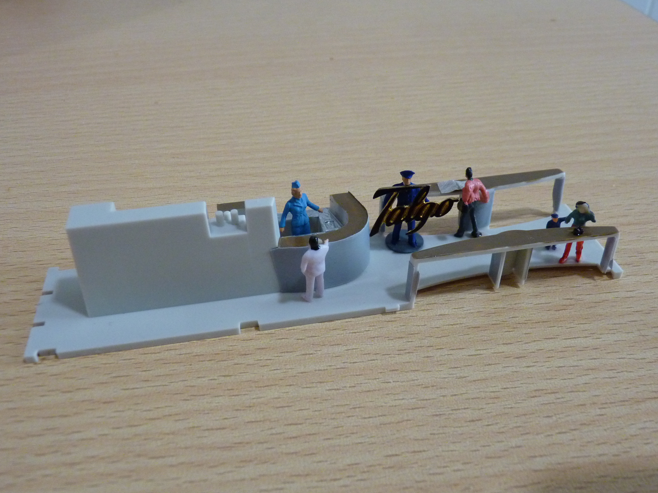

-Joer! Estos del EurorailSpeed se han olvidado el cartel de Talgo. Y ahora que hago con esto ?? Se lo daré a mi cuñado, el ferrovítico, a ver si lo quieren en su Asociacion...
-Vaya camarera que han puesto en el aVe... Joer !
-El guarro este no hace más que mirarme las tetas! Este uniforme tan escotado que nos han puesto...
-Mama ! Mira como corre el aVe! Los coches de la autopista parece que van marcha atras !!
-Hijo para ya ! No ves que estoy buscando el móbil en el bolso !!
-Por fin un poco de calma para leer la prensa. Otra vez solo malas notícias ! Me c*** en la prima de riesgo de los c******! Que tendrá el café que siempre sabe mejor en la cafetería de un tren... Ummmmmm

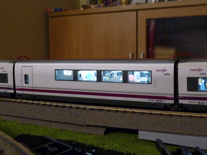

La carcasa del coche adaptado planteó nuevos desafíos a la hora de ponerle luz.
Los arreglos de la carcasa no eran suficientemente opacos.
La luz del lavabo está apagada por un lado. Pero el pasillo debe quedar siempre encendido...en fin. Otro rato entretenido :D :D

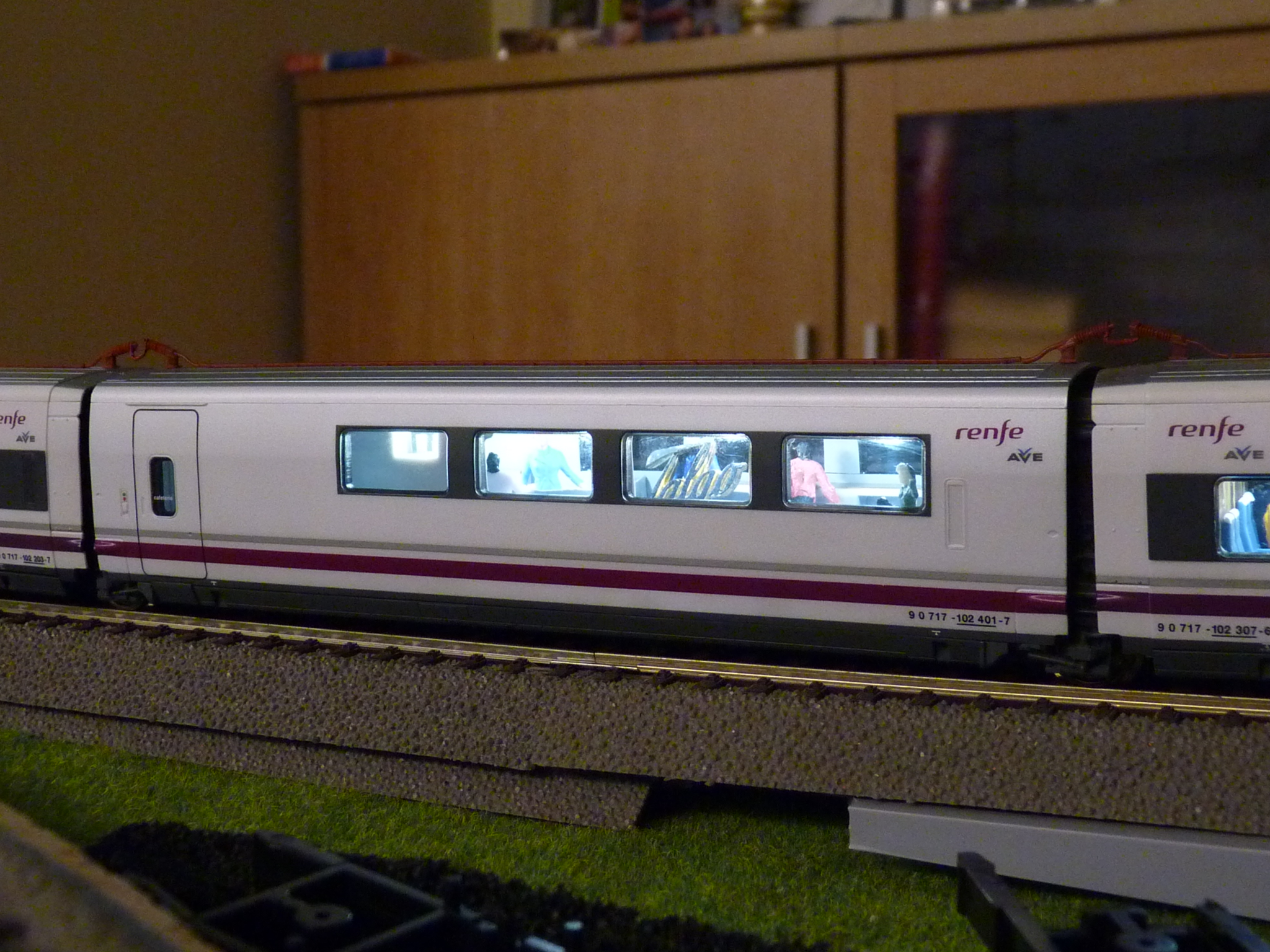

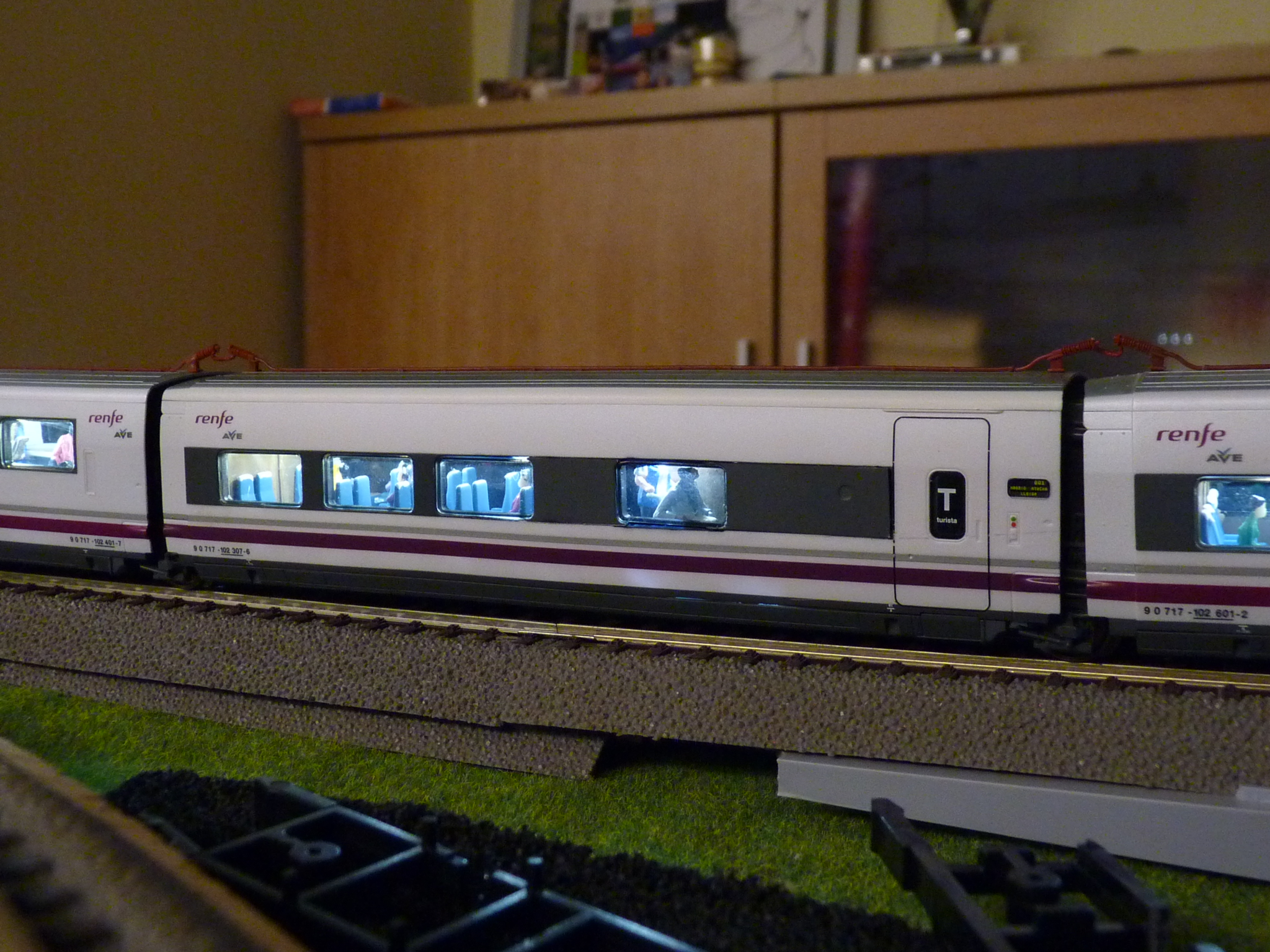

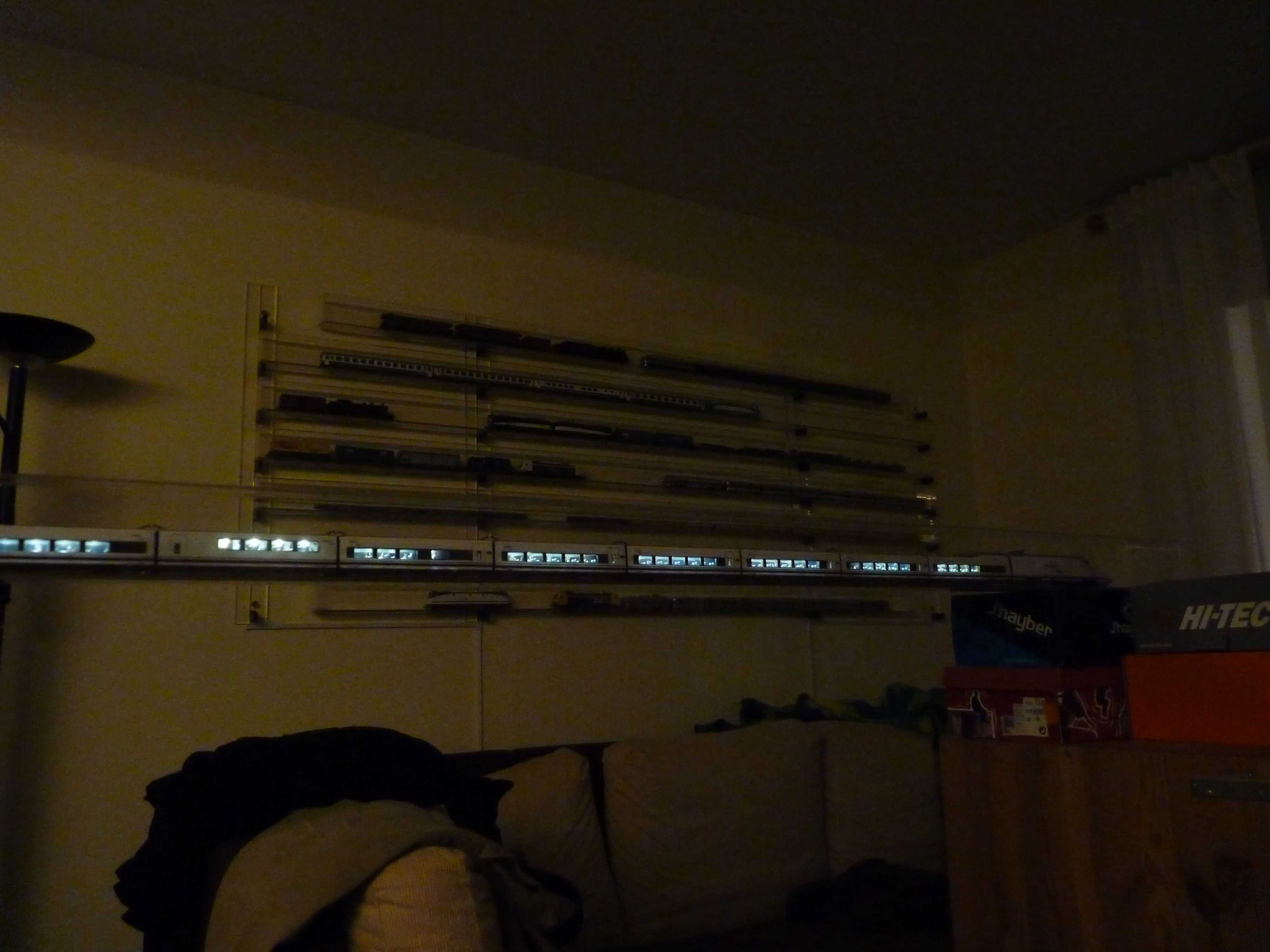

Si alguien ve pasar un 102 por la noche verá que la iluminación interior se ve bastante ténue. Con los 103 también pasa. Donde más luz se ve es en la cafetería.
Supongo que el factor de oscurecimiento de los cristales es el mismo para todo el tren así que eso podría deberse a dos motivos:
1ª: La diferente altura de las ventanas (más próximas a las fuentes de luz)
2ª: El coche cafetería tiene más potencia de iluminación que el resto.
En cualquier caso eso también ocurre en miniatura... por la primera de las dos causas anteriormente mencionadas. Es lo que intenta mostrar la segunda foto.

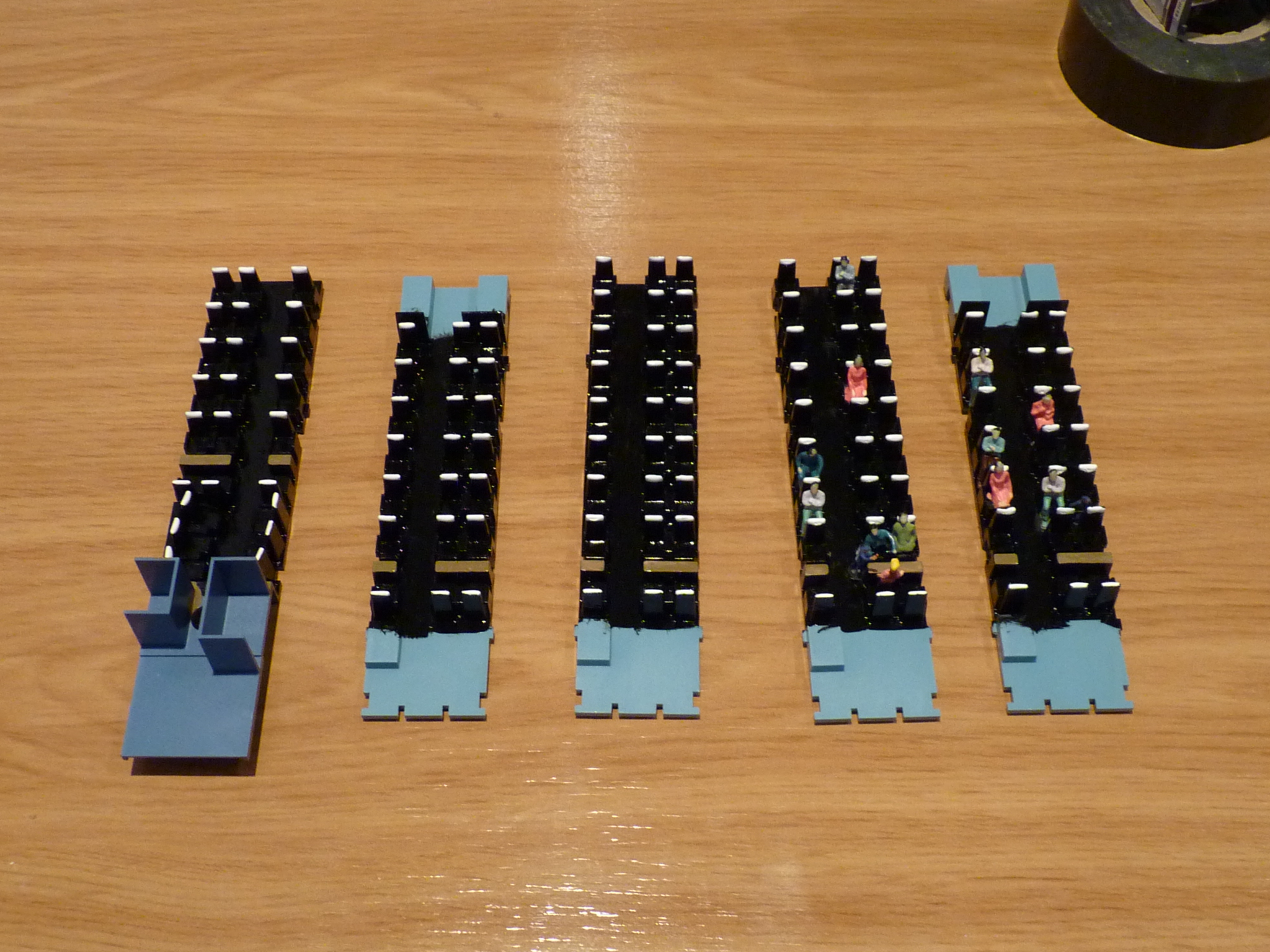

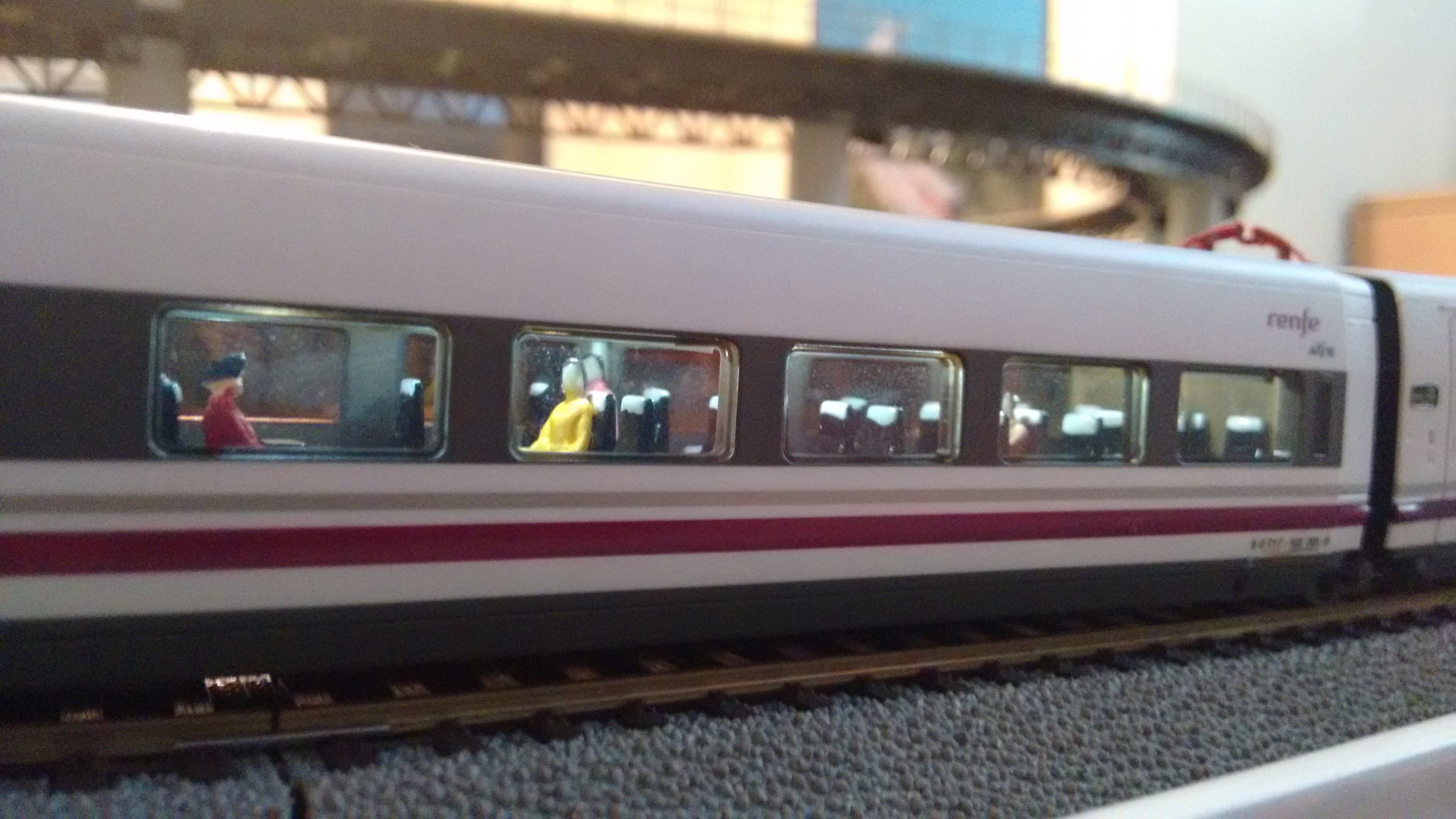

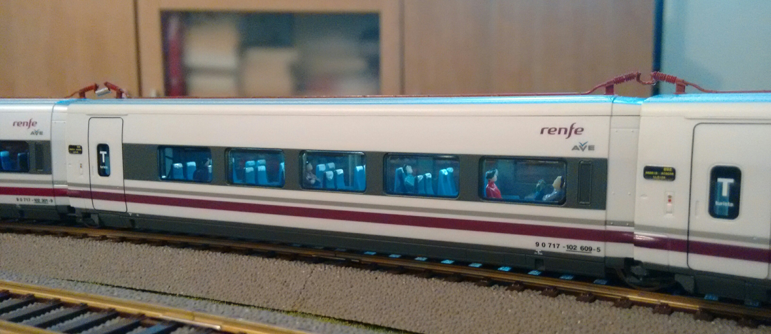

Últimos cinco coches. Zona preferente y club.
De derecha a izquierda coche preferente de 4 ventanas, el que va junto a la cafetería y aloja parte de la cocina (como ya he explicado en el foro existe aunque Electrotren no lo fabrique, lo monté para mi y ya he montado dos más para otros foreros...), preferente 5 ventanas, preferente 5 ventanas, club 4 ventanas y extremo club.
Como se ve en las fotos Electrotren se ha tomado la molestia de reproducir de forma diferente los clubs y los preferentes...aunque exteriormente no se aprecia la diferencia.
Yo he decidido ponerle al preferente de 4 ventanas un interior de club, aunque insisto no se nota.
He pintado los asientos de negro para hacerlos más reales y para diferenciarlos de la mitad turista del tren. Como soy pobre y no tengo aerógrafo (se admiten donaciones ;) ) he pintado solo la parte visible al iluminar. Me he quedado sin monigotes para los últimos tres coches...ya están encargados a Melmenale, pero he decidido montar los coches sin gente a espera de que lleguen para retirarlos de el comedor. La jefa empezaba a mirarlos mal... :lol: :lol: :lol:
El negro hace que la luz interior se vea algo más ténue.
Electrotren nos obsequia con un tono ligeramente diferente en el color del plástico del coche extremo respecto a los otros. En el lado turista también ocurría. Hay que fijarse mucho, pero ahí está.

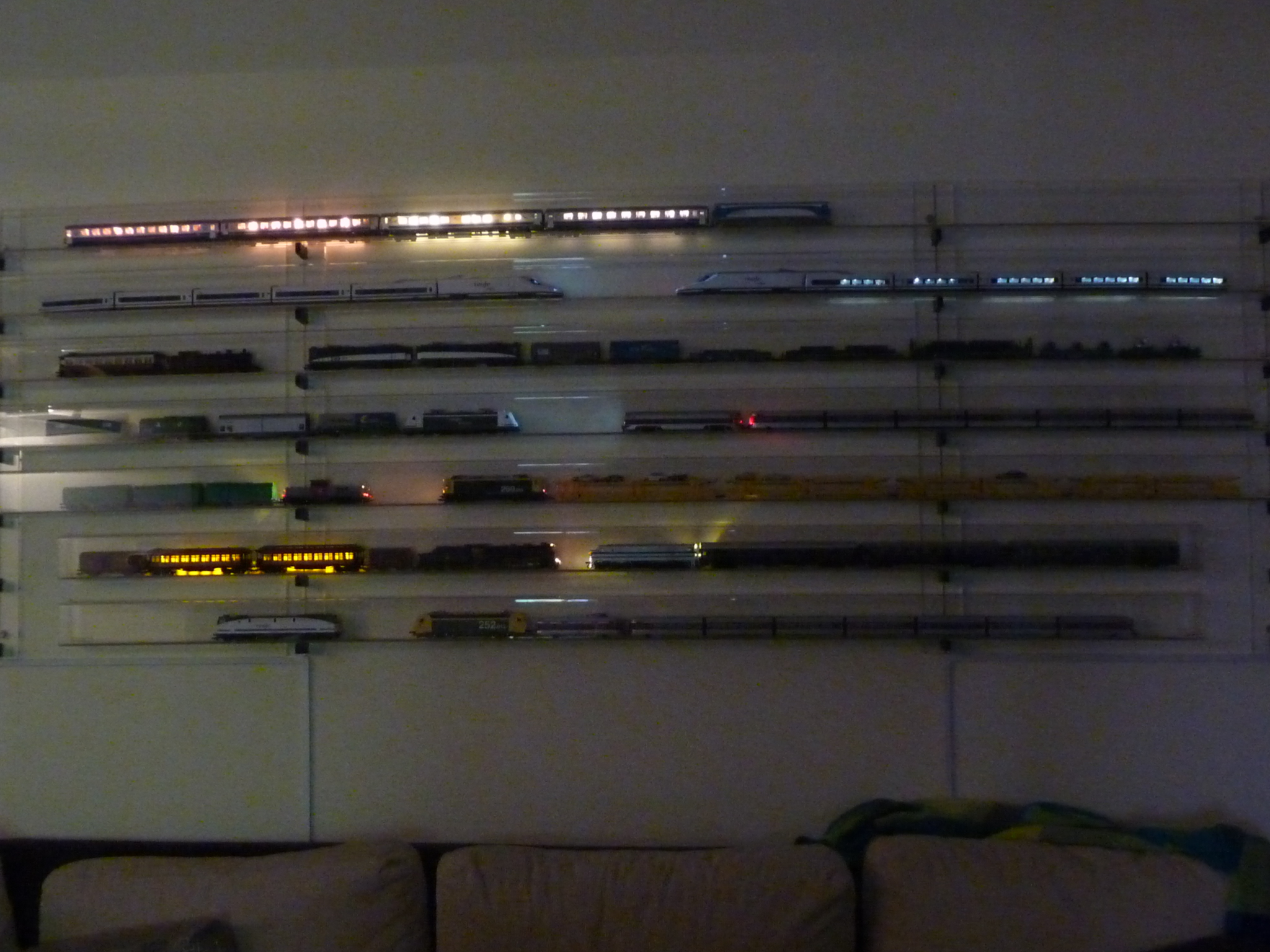

Me compre una luz led para simular los chispazos del pantógrafo. Dudé entre ponérselo al Pato o al Velaro... y acabó en el Pato.
El tren casi no sale de casa. Es una pena pero trasladarlo es complicado. Hay que desenganchar los cables de iluminación...y son más de dos metros de tren.
Algún dia igual me da por ponerle sonido...ya veremos.
El Séneca o el Velaro han visitado más asociaciones y más reuniones de modulos...es lo que hay. Son mucho más faciles de sacar de casa. Incluso con los tubos de Traín-Safe es complicado sacar el Pato de paseo.

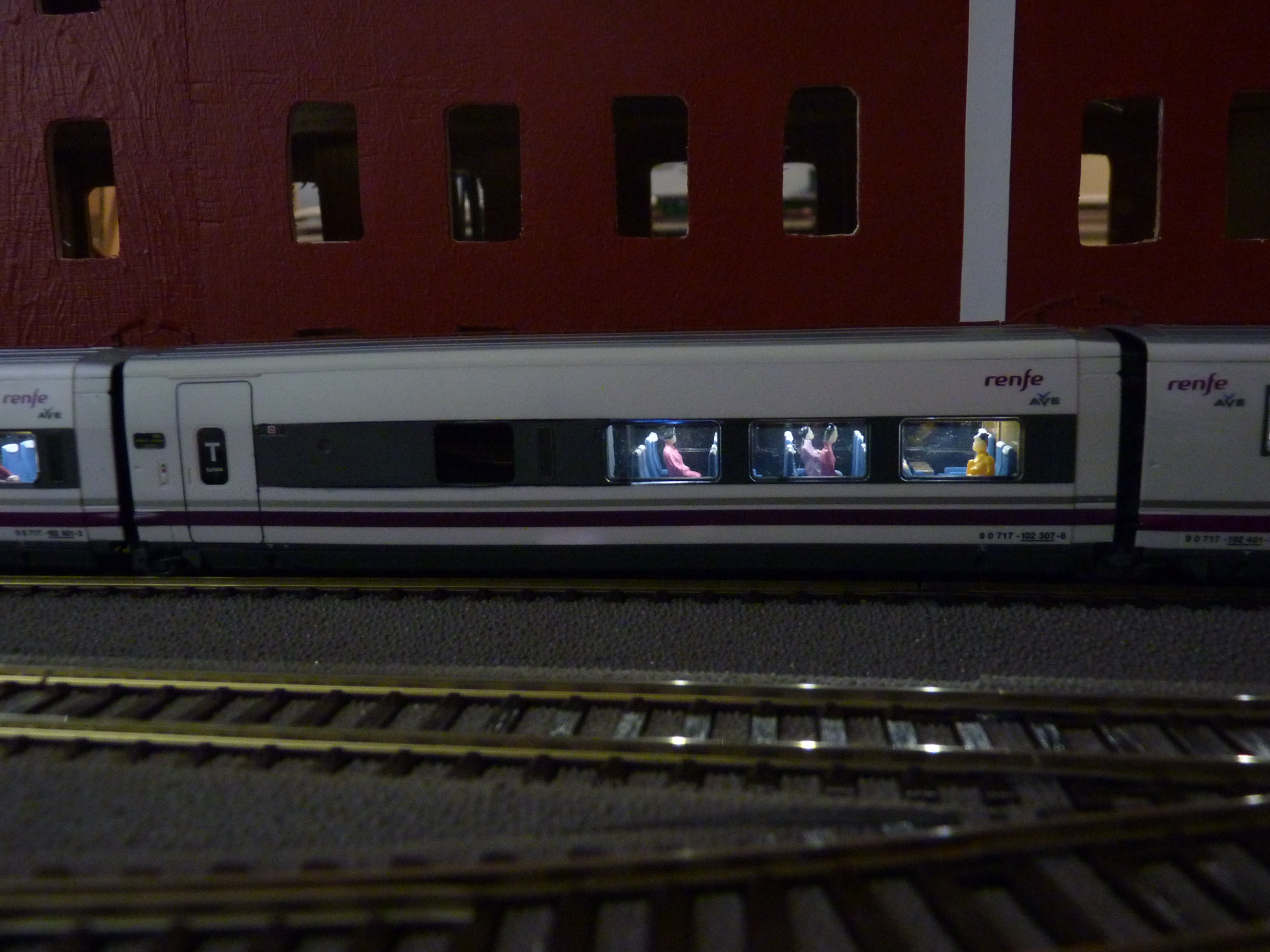

Unas fotos más de la iluminación interior...
Un Preferente y un Turista.
